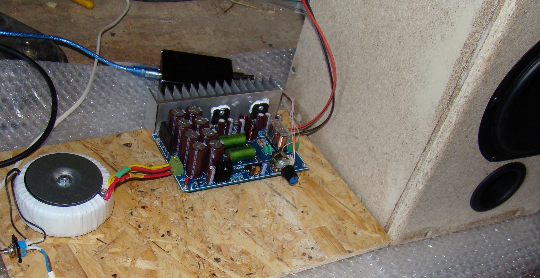

В общем, запустил усилок на LM 3886 и одну колонку. Обошлось без эксцессов. :) Постоянки на выходах усилителя нет.
Из первых впечатлений:
- не очень внятно и странно работает потенциометр на плате усилителя. Буду разбираться...
- фонового шума и в паузах не слышно, приятно.
- порадовала система защиты АС, задержка при включении, никаких щелчков.
- тестировать дальше- нужен второй канал и качественные записи. Стали заметны дефекты записей, которые раньше маскировались плохой акустикой.
По звучанию: очень классно слушалась испанская гитара из Квиновского "Иннуэндо" :) До мурашек... Да и Гилан в "Дитя во времени" очень неплохо.
И, кажется, мало басов.
Думаю, пора разбирать все это, заниматься отделочными работами по колонкам, собирать начисто-и тестить дальше.
Пока рано делать выводы :)

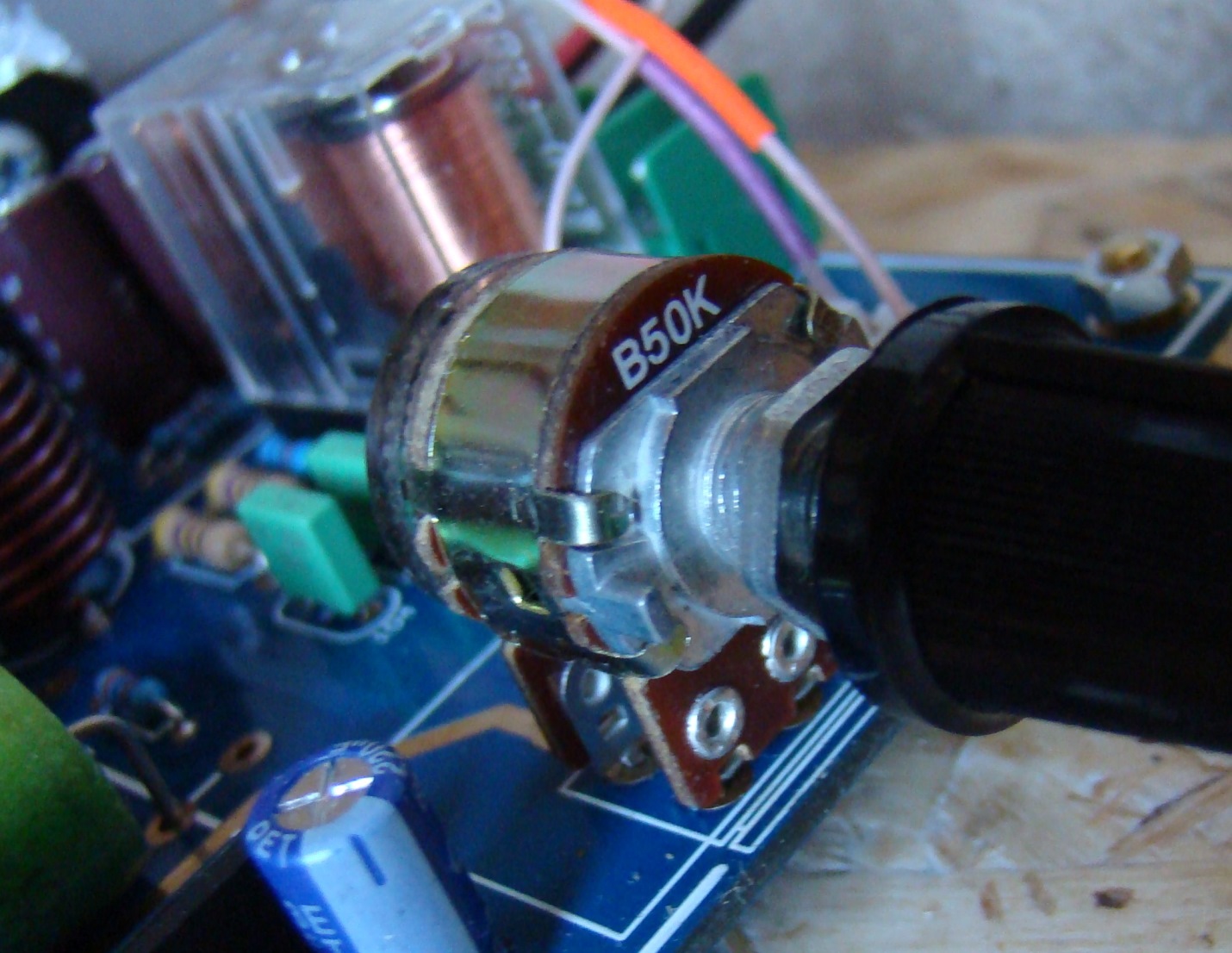

А что смущает?
lopuh
Сообщения: 582
Благодарил (а): 22 раза
Re: Hi-Fi компьютерные колоночки от SPrinter 3d-Sound
Непрочитанное сообщение lopuh » 17 мар 2018, 18:10
17 мар 2018, 17:49
А что смущает?
Когда не просто крутящий момент прикладываешь, а нажмешь несильно в осевом или радиальном направлении на ручку- перепады в громкости и треск... До нуля громкость не уменьшает... И еще что-то не так, пойду включу еще разочек, постараюсь формализовать :)

lopuh писал(а): ↑
17 мар 2018, 18:10
Либо ножки на плате не пропаяны (что вряд ли), либо неисправный потенциометр. Накрайняк можно заменить https://www.chipdip.ru/product/16t1-b50k .
lopuh
Сообщения: 582
Непрочитанное сообщение lopuh » 17 мар 2018, 19:03
Покрутил-понаблюдал. Не могу ничего добавить-раз на раз не приходится. Проверю на "сопли" и непропай. А по ссылке в чипе-дипе- линейная характеристика сопротивления от угла поворота,- нам такую нужно?
Зато включил погромче-в самом деле, разрабатываются динамики, басы лучшают :)
Непрочитанное сообщение Lenivo » 17 мар 2018, 19:28
Попробуйте капнуть капельку масла шприцем в переменный резистор. В дорогих резисторах контакты специальной графитовой смазкой обрабатывают, а в дешёвых на сухую всё. Капните маслом и покрутите несколько раз на полный оборот хода ручки. Часто помогает, если это не брак и не пропай.

lopuh писал(а): ↑
17 мар 2018, 19:03
Да пофигу, какая характеристика. :)
17 мар 2018, 19:28
Точно! А я уж и забыл про такой метод, хотя когда-то активно его применял. :idea:

Похоже, я там что-то накосячил, не могу разобраться пока. На пайку грешить было нельзя- хорошая, добротная.
Потенциометр выпаял, тестером тычу, кручу- вроде все как надо показывает, без явных зависимостей от нажатия на вал.

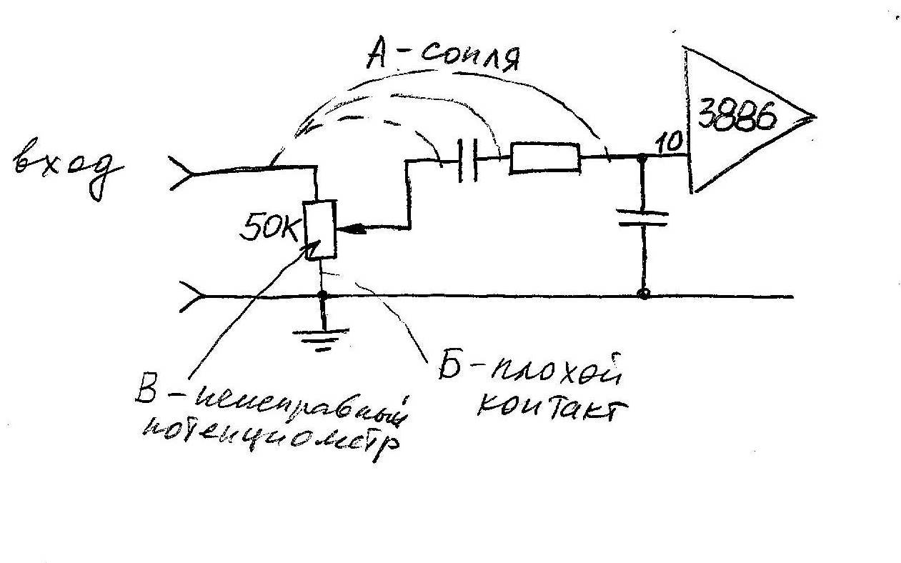

Подскажите, пожалуйста, все голову сломал:
правильно понимаю, как регулятор громкости в китайском наборе устроен?
На мой взгляд причин такого поведения регулировки может быть только три:
- А-сопля между входом мимо движка потенциометра;
- Б- плохая пропайка и контакт ноги потенциомера с землей;
- В - неисправный потенциометр.
Вроде бы все проверял- не смог найти дефекта.
Непрочитанное сообщение 3D-SPrinter » 18 мар 2018, 13:01
lopuh писал(а): ↑
18 мар 2018, 12:04
Да, схема правильная. Скорее всего неисправен сам потенциометр. Временная мера - капнуть в него масла. Но лучше заменить. Не обязательно на 50К, можно на 10-33К, или около того (это я к тому, что может, у себя в хламе найдёте замену).

18 мар 2018, 13:01
Спасибо большое! Буду пробовать, начиная с масла и закажу куплю замену... А вот закромов радиолектронного назначения- практически нет :(

Повезло: нашелся таки на 47К от старого телевизора (не сдвоенный), включал поканально-все работает.
В потенциометр из набора масла капал-не помогло. Обидно было целый день потратить из-за ерунды.
