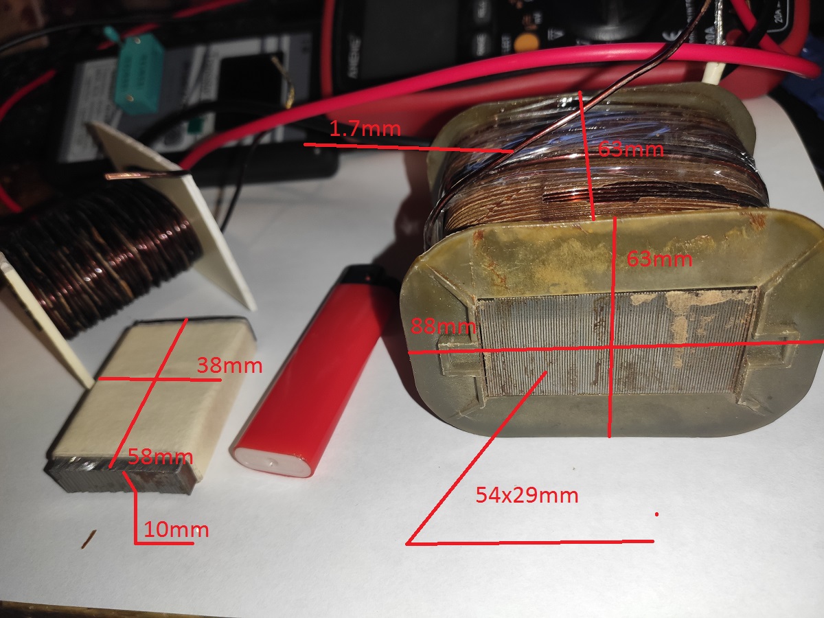

Чем вы индуктивность измеряете?
Нашел я советский дроссель от днат-400, провод диаметром 1.7мм две катушки, отмотал от одной метров 10 и получилось 2.85 мгн 0.5 ом по китайскому транзистор-тестеру, замерил мультиметром сопротивление получилось 0.25 ом.
Намотал эти 10 метров на каркас слева, получилось 0.56мгн и 0.1 ом по мультиметру.

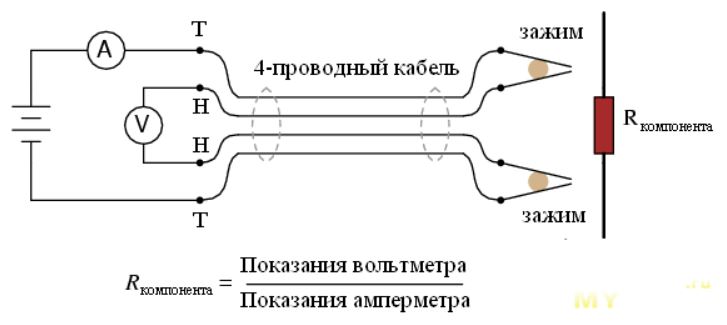

На таких малых сопротивлениях ОЧЕНЬ влияют провода и контакты. Не зря миллиомметры людьми то придуманы.
Re: Очень хорошие 30-литровые трёхполоски.
Непрочитанное сообщение Lenivo » 06 мар 2021, 08:27
05 мар 2021, 11:29
Поэтому придумана 4-х проводная схема измерения-Четырёхпроводные разъёмы Кельвина
Четырёхпроводные разъёмы Кельвина.JPG (31.61 КБ) 5932 просмотра
Ну и приборы для них

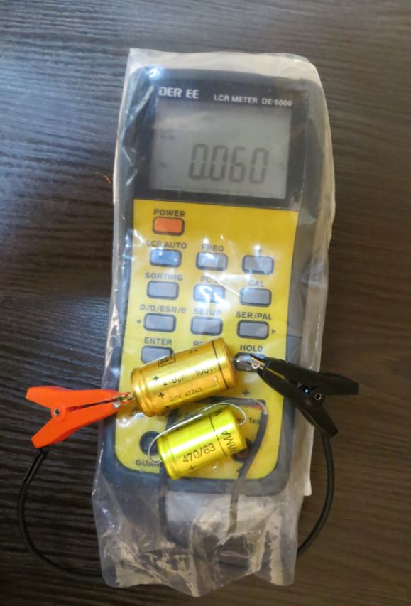

ROE 470 mf 100 v -2.JPG (67.83 КБ) 5931 просмотр

Непрочитанное сообщение Maxnrg » 08 мар 2021, 00:57
05 мар 2021, 11:29
Знаю, поэтому использую эти данные только для ориентира. 3.5 слоя на этом каркасе провод 1.7 мм по двум приборам 2.81мгн, сопротивление не должно быть выше 0.3 ом. Конструкторы этого дросселя красавцы, в лучших традициях СССР выпускали продукцию двойного назначения, как в воду глядели. За такую катушку, пропитанную лаком просят неплохие деньги с длинным описанием, а тут две на ровном месте из советского хлама :D
