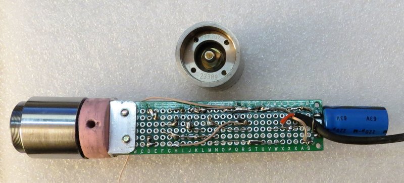

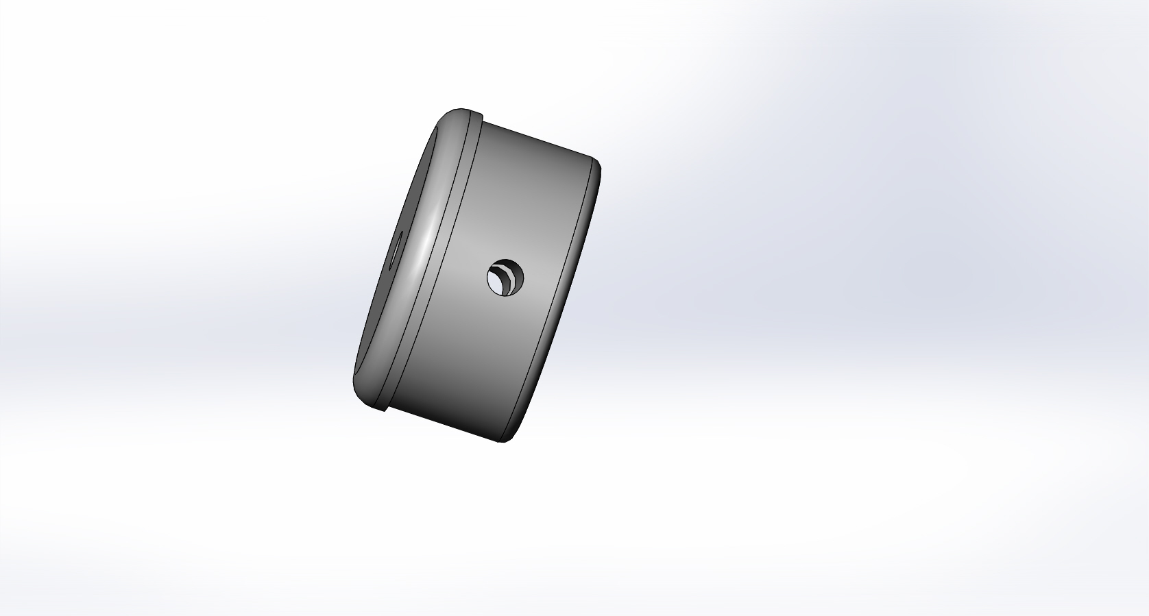

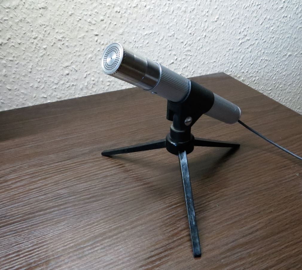

Внешний вид такой пока.

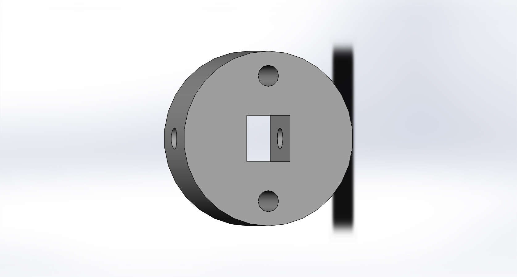

Заглушки для корпуса и втулку крепления напечатал на принтере:
Сжёг , блин внешнюю звуковую карту -свисток. При сборке разборке корпуса - отломался один провод при подпайке кабеля и закоротил на землю. А так как - стоят разделительные конденсаторы на земле образовался потенциал -48 вольт короче карта сгорела, а компьютерный вход не пострадал. А у карты выгорел только микрофонный вход, выход на наушники работает - как то со свистом но работает. Весь задор сразу сошёл на нет.

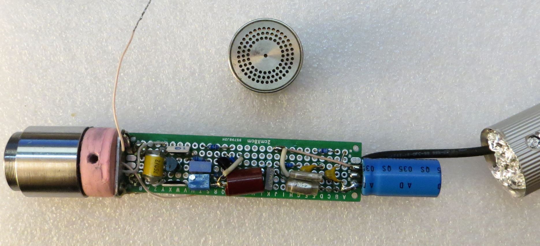

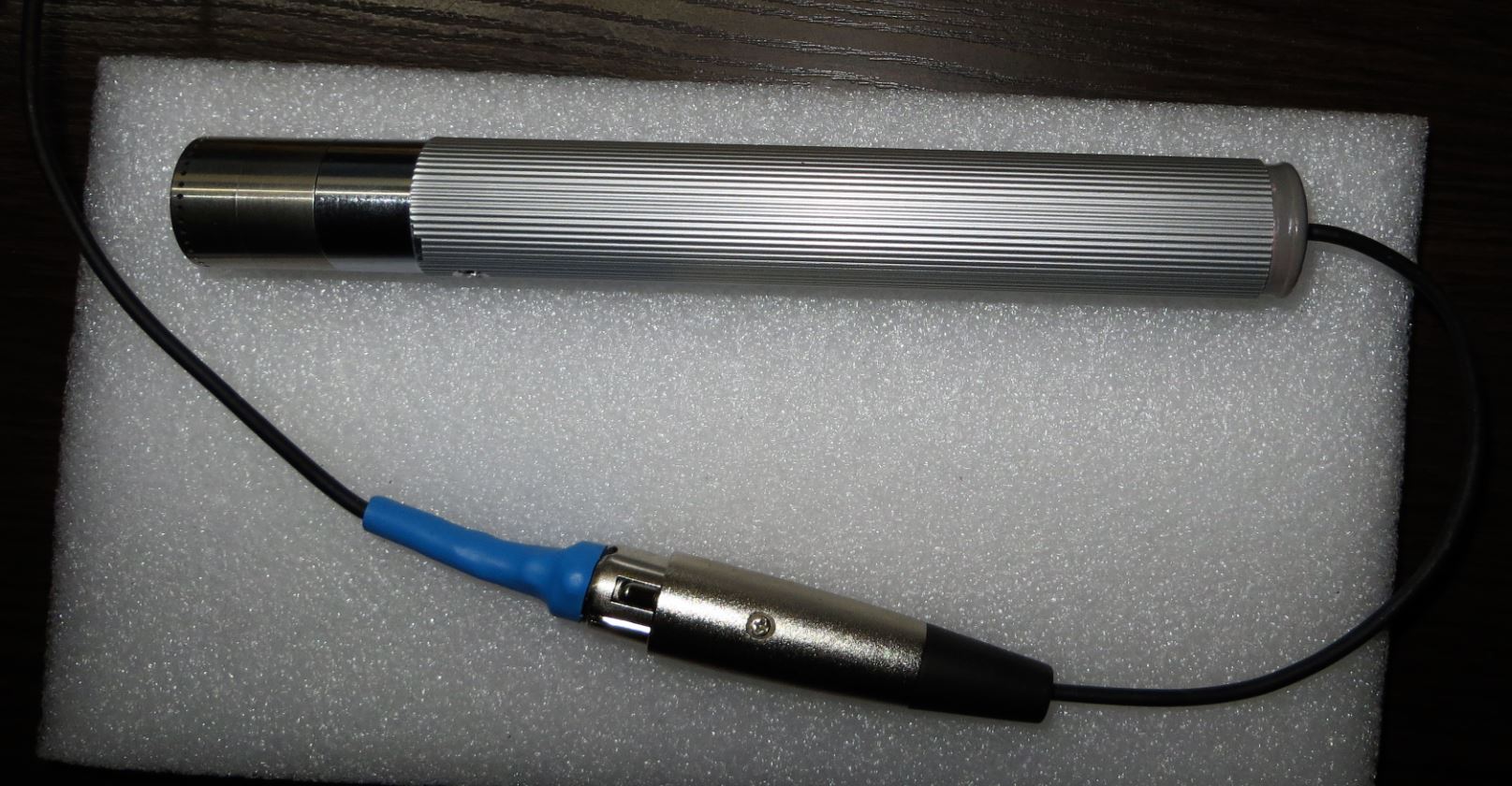

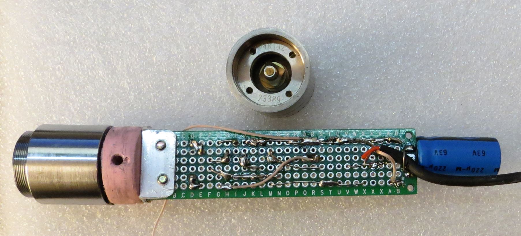

Крайняя версия.
Поменяны:
1.Китайский конденсатор Яго 22 мкф*63 вольта заменен на Филлипс QS 220 мкф*63 вольта - у него меньше еср в 20 раз. С трудом нашёл в заначке, что то подходящее по габаритам с хорошим еср.
2.Поставил два шунтирующих полистирольных конденсатора в цепь поляризации.
3. Поменял серебряный проводок (весь окисленный под изоляцией до черноты)на серебряный проводок от Novotech с чистотой 99,999.
4. Перепаял шнур питания -прижал его скобой к плате, чтобы избегать дальше излома и обрыва.
Звук стал другой - стало меньше грязи. "шипящие "звуки стали лучше прописаны. Добавилось объёма в звуке. Но добавилось и переотражений звуковых волн (это косяки не оборудованного звукопоглотителем места записи), что не есть хорошо. Но так как стал писать на внутренню карту компьютера, адекватно сравнить трудно - микросхемы в звуковых картах разные и драйверы от разных производителе. Уровень фона больше при записи на внутренню карту компьютера, чем на внешнюю.

Ну да когда , сам будешь час искать почему микрофон то работает когда тряхнешь, то не работает - а все из за сломанного моно жильного проводка.... :o :shock: :mrgreen: ... Посмотрю как будешь сам смеяться. А медный проводок в этом vtcnt давал глуховатый звук. Я не люблю серебряные провода. но у меня остался небольшой отрезок серебра, когда я делал несколько проводов USB для цапа разных конструкции и из разных материалов. Так у аудио цапа, коррекция ошибок передачи данных отключена (это делается , чтобы не было пауз в воспроизведении звука), то цифровой кабель должен предавать поток данных без потерь. Ну и на рынке присутствует куча USB по безумным ценам. Я сделал более десяти моделей провода длиной 40 см. И вот серебро осталось после одной из таких попыток. Посеребрённый и чисто серебряный провода в USB кабеле мне понравились меньше , чем медные из жил провода Акролинк 7N. Вот немного такого провода у меня и осталось. А также осталась неприязнь к серебряным проводам в Аудио. Но вот в этом месте 5 см существенно влияет на звук - и медный провод хуже для звука , именно в этом месте.

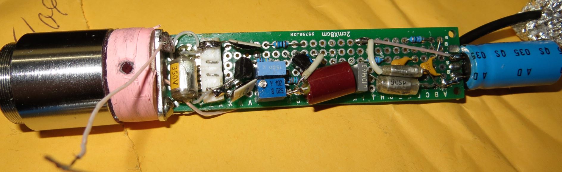

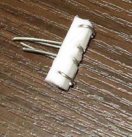

Вот ещё одну вещь мне тут на веге подсказали - вывесить контакты до полевого транзистора на фторопластовую колодку для снижения шумов. Сделал вот так. Самое трудное это распаять ранее сделанное.
В итоге как-то так:
Re: Самодельный измерительный и прочие микрофоны.
Непрочитанное сообщение 3D-SPrinter » 20 апр 2018, 09:35
20 апр 2018, 04:24
В итоге как-то так:
В общем красиво! :) :idea: А звучит-то как?

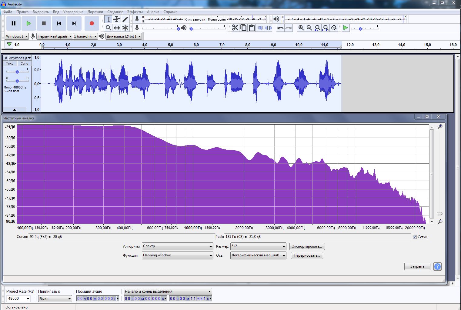

Сам микрофон стал играть лучше всех микрофонов какие у меня есть. Фторопластовая колодка чут чуть тоже добавила качества - и ушла хрипотца из голоса в записях, которой на самом деле нет. Второй по качеству, как ни странно , это микрофон с тремя электретными капсюлями и двухтранзисторным пред усилителем на обычных smd транзисторах, но с конденсатором РОЕ, зашунтированным слюдой в серебре и полистиролом с дорогим японским проф студийным микрофонным кабелем Акротек 6н.
Звук складывается из многих составляющих. Сам микрофон, какой капсюль на нём накручен - у меня три капсюля на него подходят - два от шумомера, один из которых переделан на электретную мембрану и МК102. Далее блок фантомного питания влияет на звук - это качество питания и качество разделительных конденсаторов. Далее соединительные провода - на этом микрофоне стоят провода -самый дешёвый из нормальных микрофонный кабель по 35 рублей за метр. Надо посмотреть , что в магазинах есть и купить получше кабель. Далее Звуковая карта. Далее программа на которой всё пишется. Кстати залил свежую версию Аудиосити ( https://www.audacityteam.org/) - она стала писать получше прежней версии. Можно прямо в программе выбрать драйвера - у меня два драйвера возможны для выбора - Первичный драйвер и Реалтек . Как бы не хвалили Реалтек, но он по звуку проигрывает первичному драйверу и его обработка хуже аналогичной обработки в Аудиосити.

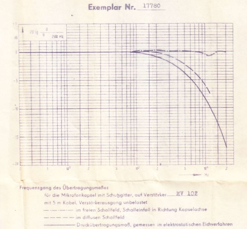

Вот так пишет по спектру чуть выше 20 кгц, хотя капсюль при 200 вольтах поляризации может и сильно выше писать.

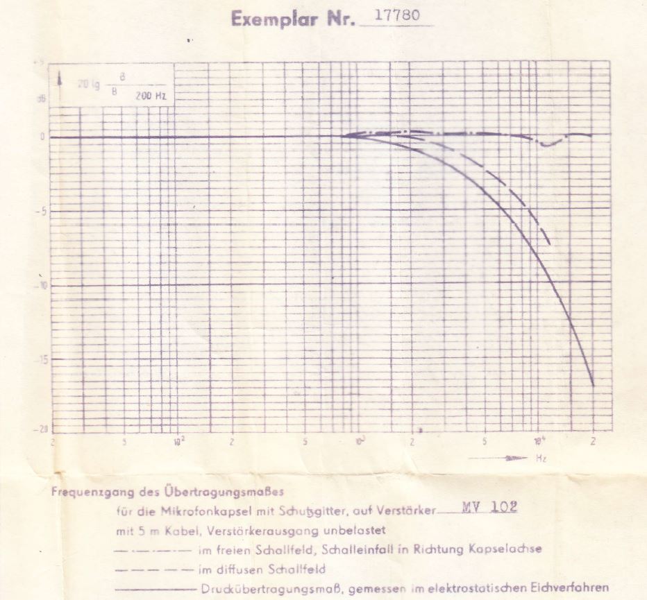

вот паспорт на оригинальную частотку
