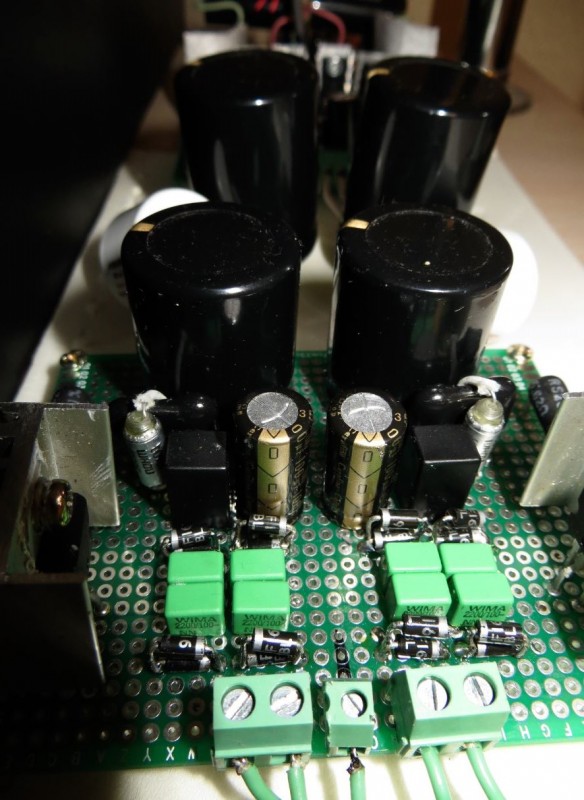

Сигнальные и силовые земли разделены при разводке платы. По питанию - быстрые электролиты Low ESR и плёночные импульсные МКТ установлены в непосредственной близости он ног питания LM3886 (для LM-ки это очень важно для обеспечения энергией при пиковых нагрузках, как "быстрые углеводы" для живых организмов
) . Шины питания толстые и по-возможности симметричные. Всё сделано очень компактно на SMD-резисторах, чтобы не собирать лишние наводки на монтаж. LM3886 применена в инвертирующем подключении без конденсаторов в обратной связи, которые больше всего портят звук. Питается это всё от общего блока питания, которым ограничились в китайском варианте. Если сравнить с водопроводом, то у китайцев вода к потребителям поступает из общего резервуара по длинным, тонким трубам, а в моём варианте непосредственно рядом с потребителем есть дополнительные баки, из которых можно черпать вёдрами.
В то же время, используемые мной плёночные кондёры МКТ Epcos звучат вполне достойно и при слепых тестах вряд ли проиграют бочонкам B&W.
В результате мы имеем ряд реальных технически-грамотных и вполне объяснимых мер по улучшению характеристик усилителя, а значит и по улучшению звука.

Только мне пленочные Епкосы не нравятся, лучше уж ВИМУ поставить. А вот отсутсвие конденсатора в обратной связи - это очень хорошо. Очень положительно на звуке сказывается. Кстати советую диодный мост заменить на ультрафаст диоды, например SF36BL. Выйдет, по деньгам, даже дешевле покупки диодного моста, а звук будет лучше.

Да без проблем Виму поставить https://www.yerasov.ru/catalog/wima , но я особой разницы с Эпкосами не замечаю, а Чип и Дип с Эпкосами у меня под боком.

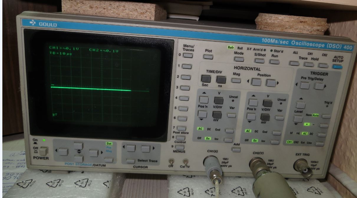

У меня хороший осцилограф - старенький уже, но хороший.3D-SPrinter писал(а): ↑16 окт 2017, 22:06Так как чудес в технике не бывает, надо бы взять хороший осциллограф, прозвонить весь тракт и найти, куда фонят быстрые диоды своими ВЧ-помехами, "улучшая" звук.
Ну да, есть ещё DSO138, которому корпус печатал. Он, кстати, для большинства случаев более удобен.

Хороший осциллограф! При желании можно весь тракт прозвонить и посмотреть, куда и какие ВЧ-помехи проникают от быстрых диодов и как они звук "улучшают". А в качестве эталонного (референсного) питания можно попробовать два аккумулятора. Уж с них-то точно никакие помехи не полезут - постоянное напряжение в чистом виде.
Я тут, было дело, шоб не думалось, проверял, не гадит ли импульсный БП и USB в DAC-X6 viewtopic.php?f=30&t=341#p8966 . Подключил через оптический вход (типа опторазвязка), вместо импульсного БП воткнул аккумулятор на 12В, послушал... Разницы не заметил и подключил всё, как было - USB и сетевой БП.
