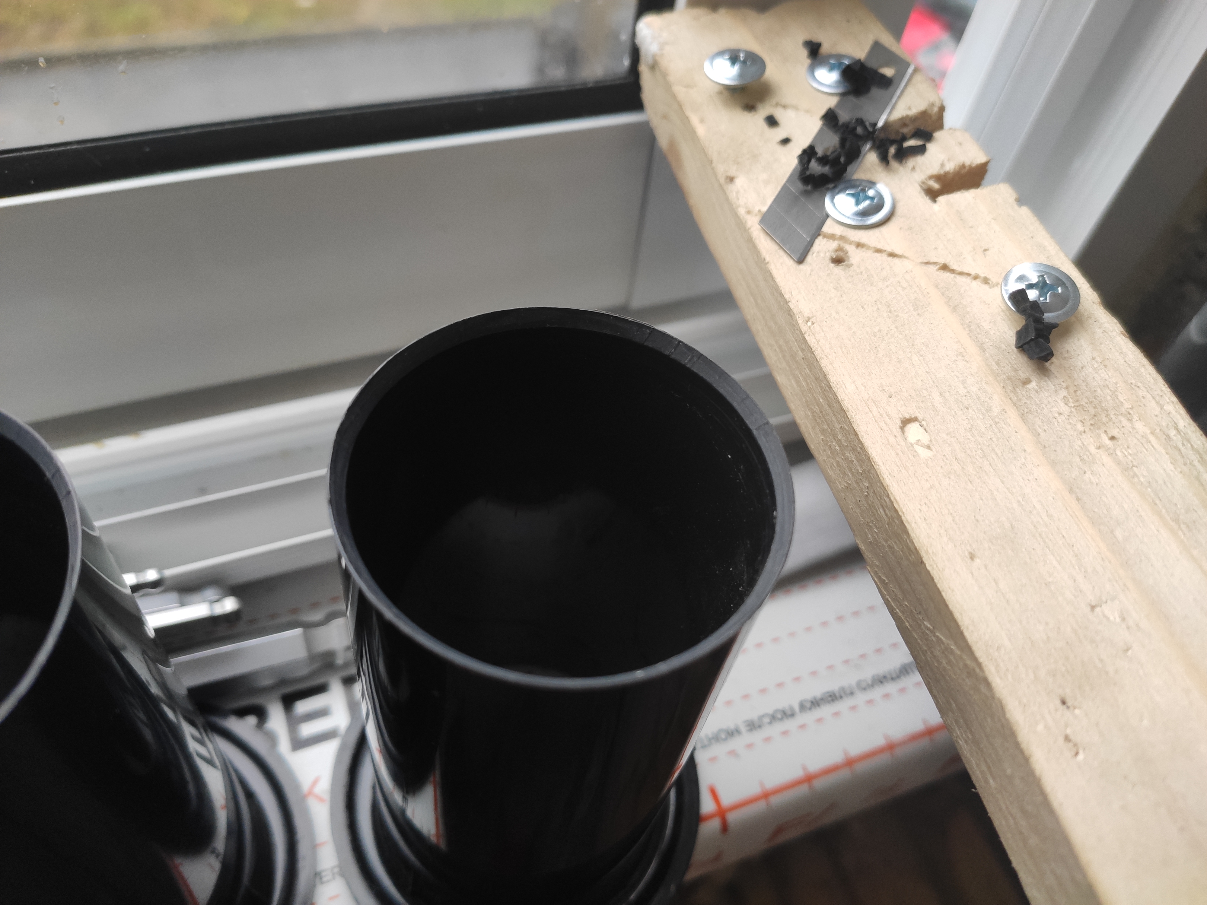

Здравствуйте. Подскажите по ФИ, я заказал из аудиомании, купил канализационную трубу, повертел все это в руках и понял, что ровно состыковать трубу у меня может не получиться. Если только пытаться сделать конусную состыковку, но трубы в продаже все овальные. В общем отложил я все это в сторонку и нашел на али вот такие трубы, подскажите по этим двум вариантам, может получится взять один из них и обойтись подрезкой?
Re: Очень хорошие 30-литровые трёхполоски.
Непрочитанное сообщение 3D-SPrinter » 26 сен 2021, 17:16
Maxnrg писал(а): ↑
26 сен 2021, 11:39
Нуу, состыкуйте неровно. Вообще, если честно, то всё это +/- лапоть и особой роли не играет.
Можно просто бумаги на трубу накрутить для удлинения, и будет точно так же работать.
Так что я бы посоветовал, сделать из того, что есть.

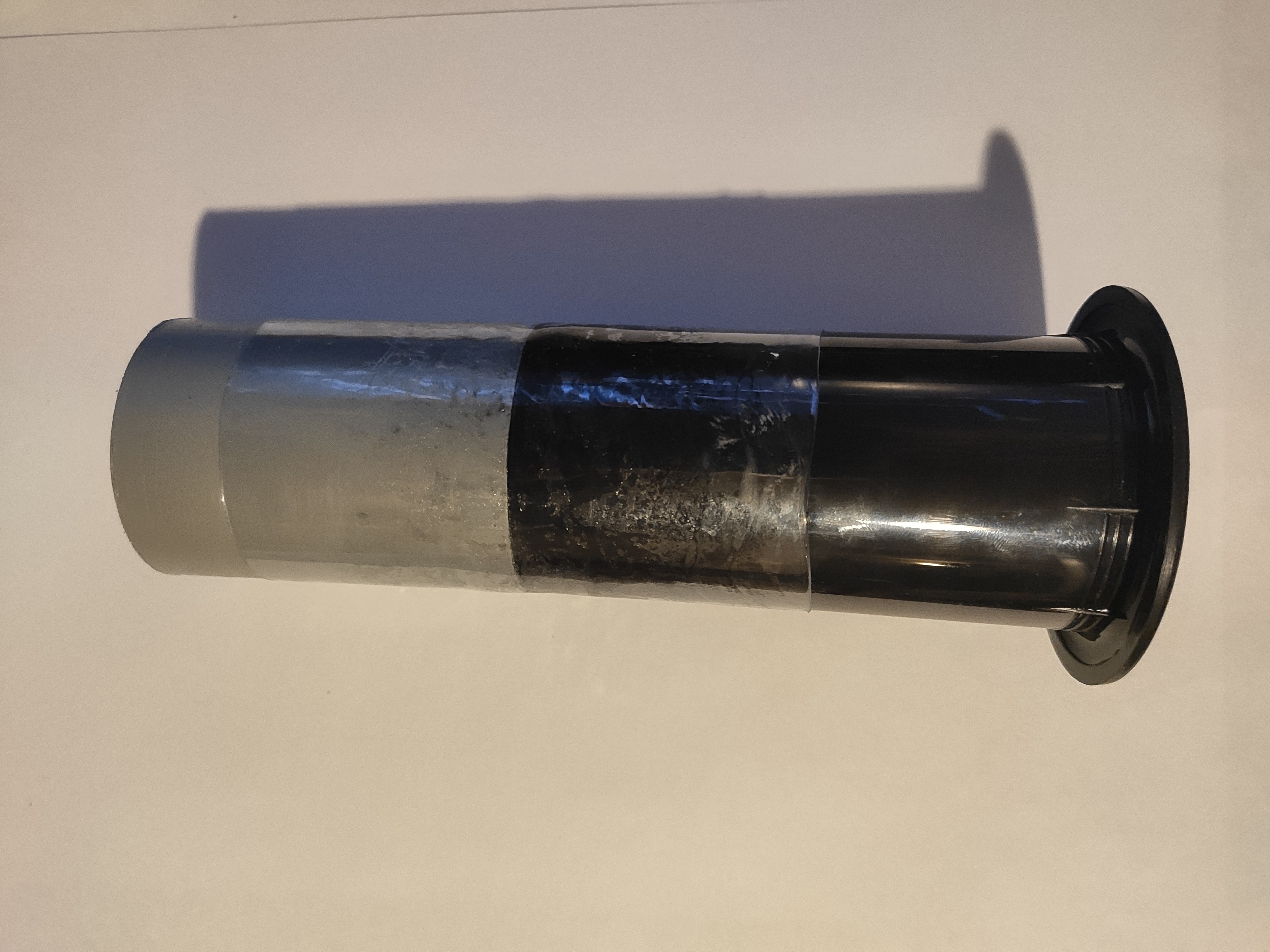

Сделал так: пэт бутылка 0.5л, клей момент кристалл и фаска\кромка 45 градусов.
Момент слегка растворяет абс пластик, на время усадки пэт феном между трубами вставляется направляющая, в итоге состыковка относительно ровная и довольно крепкая.

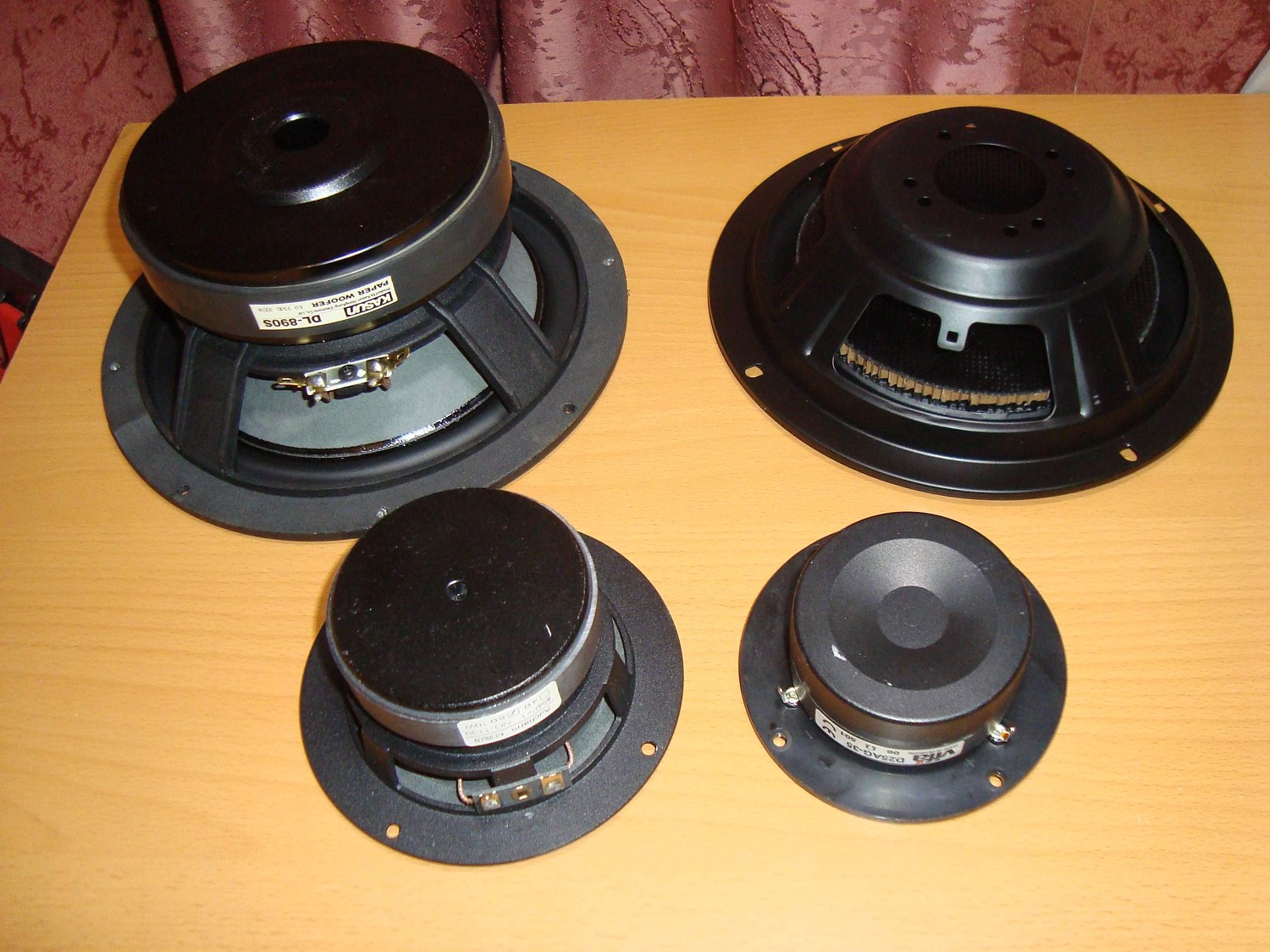

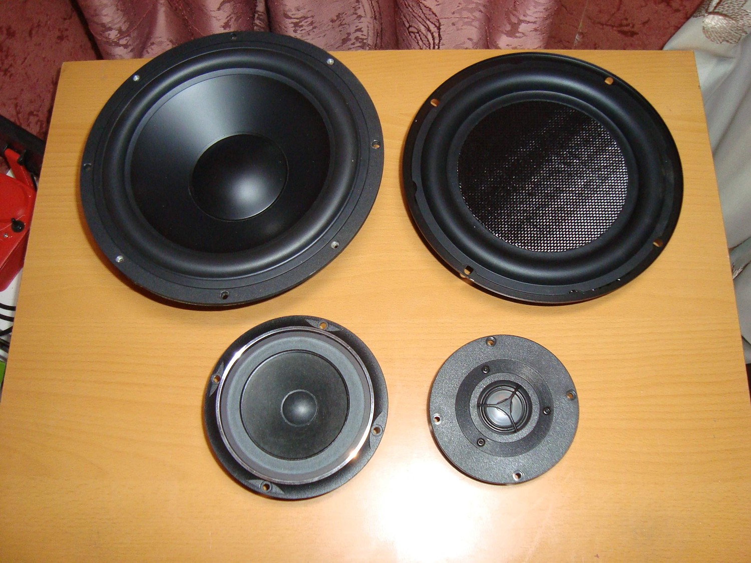

Для этого есть попроще динамики. У меня давным-давно для электронщины и рока вот такой комплект валяется.
Но заказчик сдулся, а сам я не любитель. Так и лежат без дела.
Корпуса для них были задуманы вот такие закрытые, радиаторы (пукалки) на задней панели. Объём около 20 литров, мощность (реальная) ватт 80 на канал.
