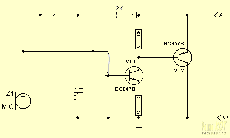

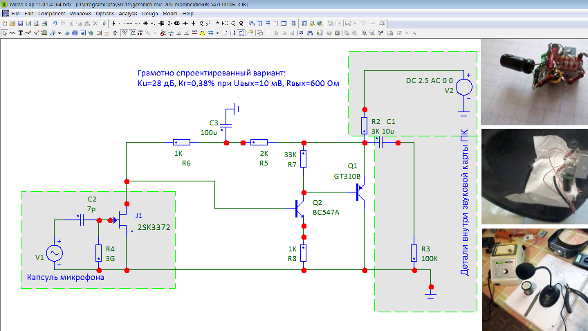

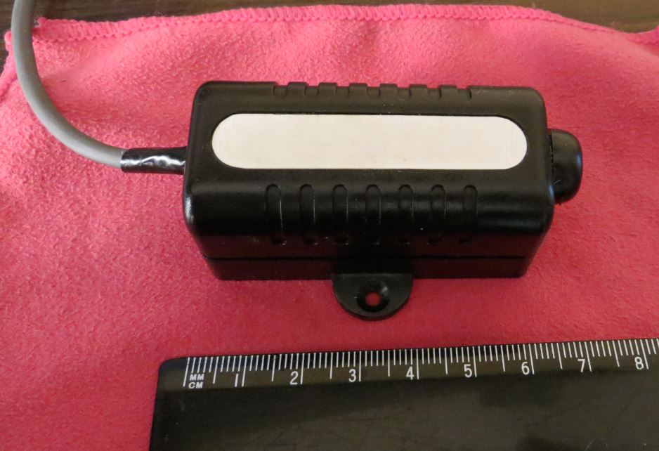

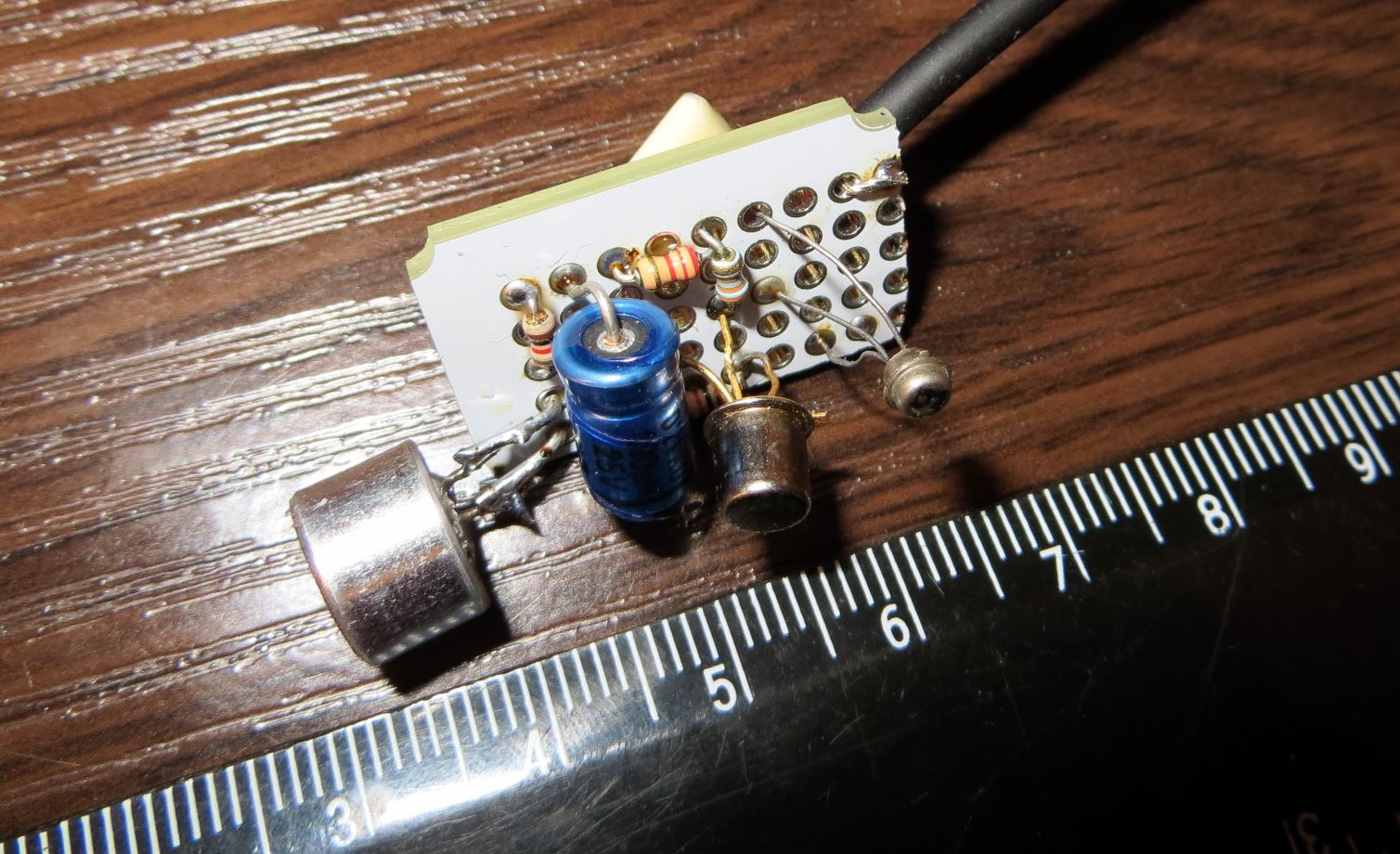

Интересная статья про микрофонный пред на кремниевом и германиевом транзисторе. Но самое интересное как всегда в комментариях к статье:
https://www.ixbt.com/live/nikolay-suhov ... ila_2.html
Схема на герамании в место транзистора ВС используем КТ3102
Вот у меня так спаялось:
Реально звук сильно зависит от качества конденсатора и его шунтирования.

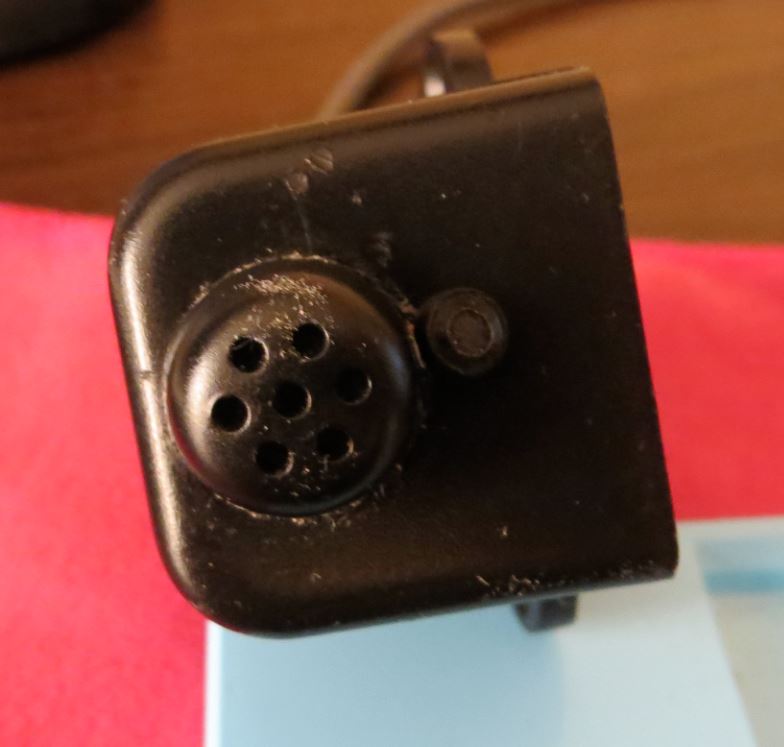

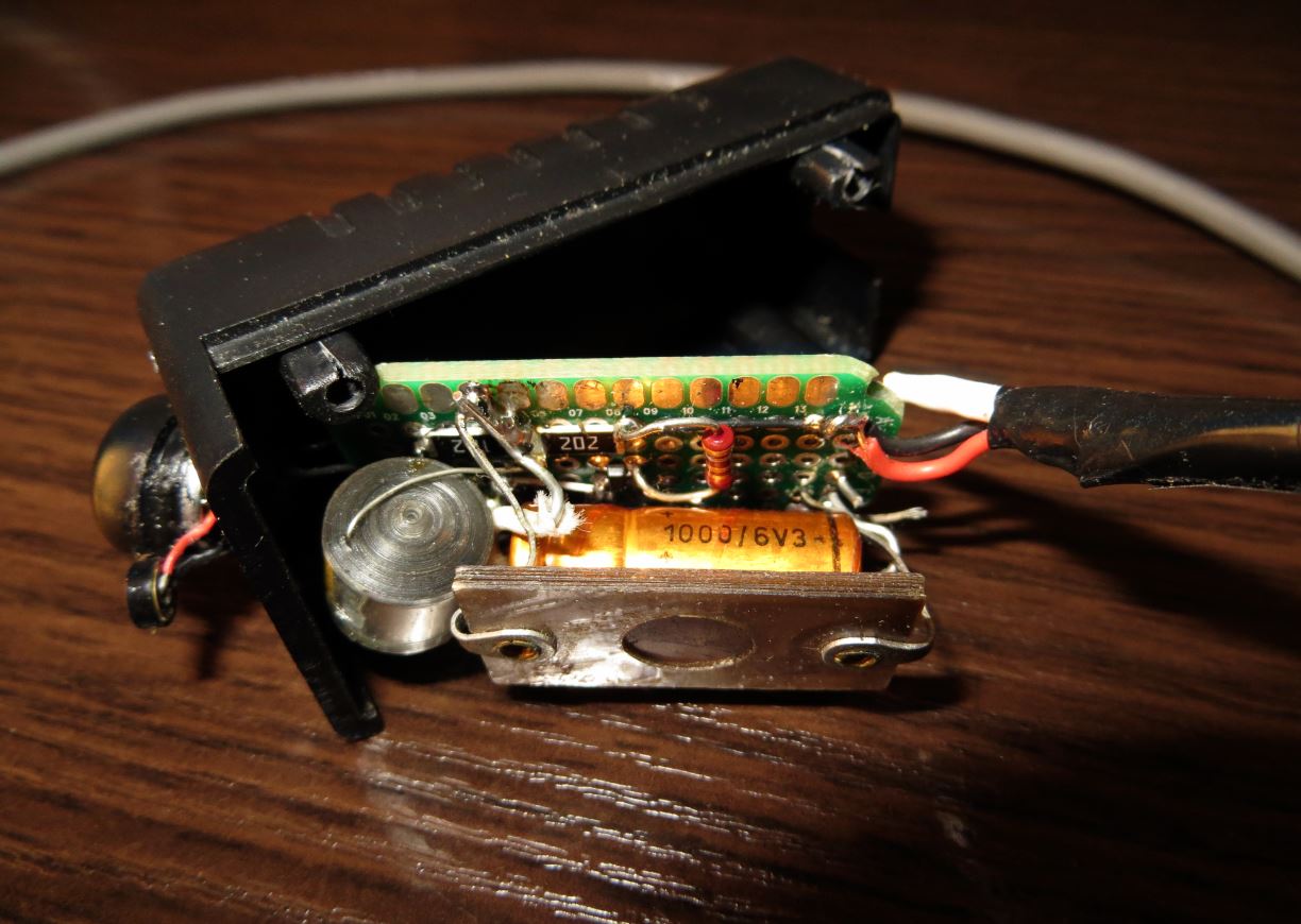

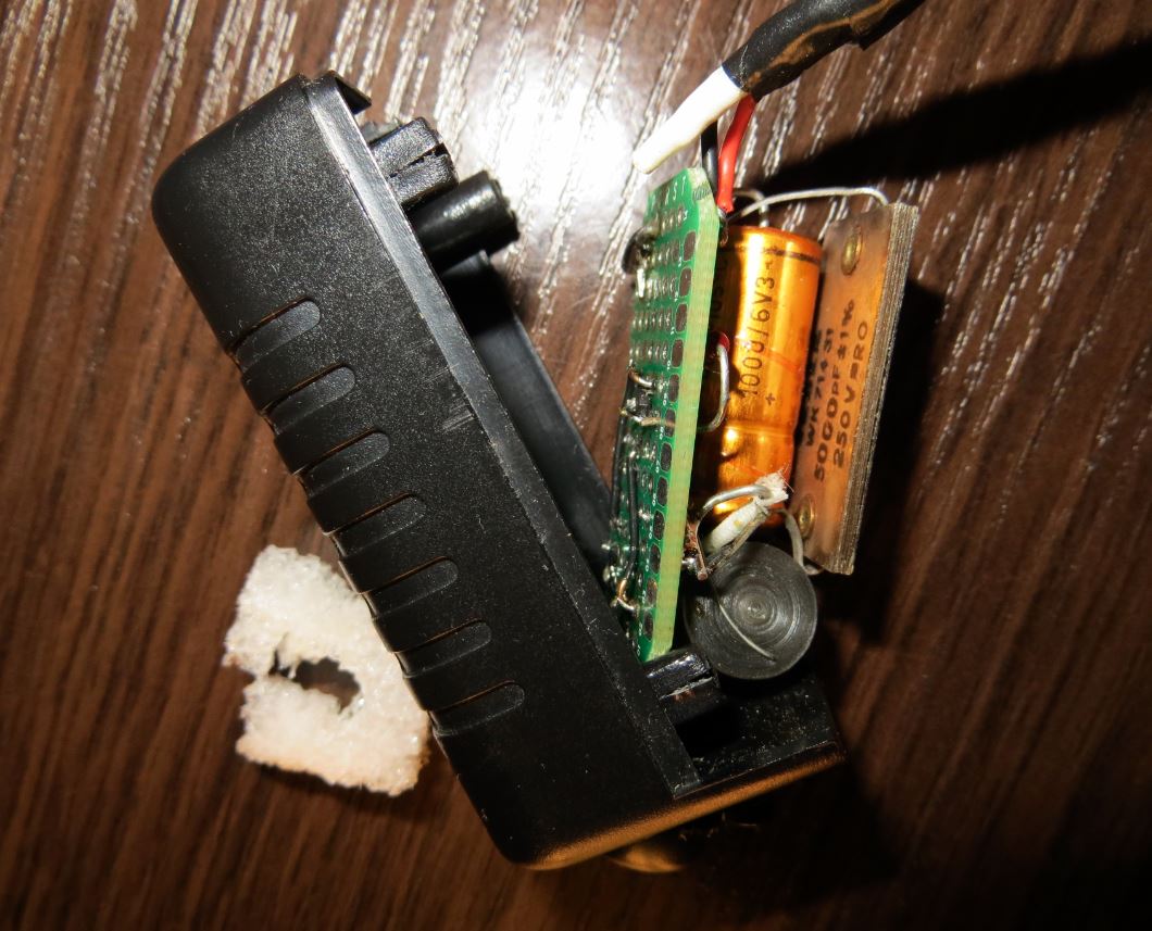

Так мой предыдущий микрофон на двухтранзисторной схеме с SMD транзисторами ВС играет лучше - там два капсюля 6 мм и 3 мм и конденсатор РОЕ 1000 мкф + полистирол + слюда в серебре (Чехословакия).
2-х тразисторный SMD транзисторый 4.JPG (48.5 КБ) 3477 просмотров
Но звук с ГЕРМАНЕВЫМ транзистором цепляет. Он более приятный для слуха как то.
Если есть возможность, очень рекомендую попробовать с германиевым транзистором схему. Благо схема одна и та же надо только SMD транзистор на германиевый перепаять. В России , славо богу, купить германиевые транзисторы гораздо проще, чем за рубежом. У нас их до конца 70-х выпускали массово.

04 апр 2018, 07:08
Спасибо за информацию! Надо будет попробовать.

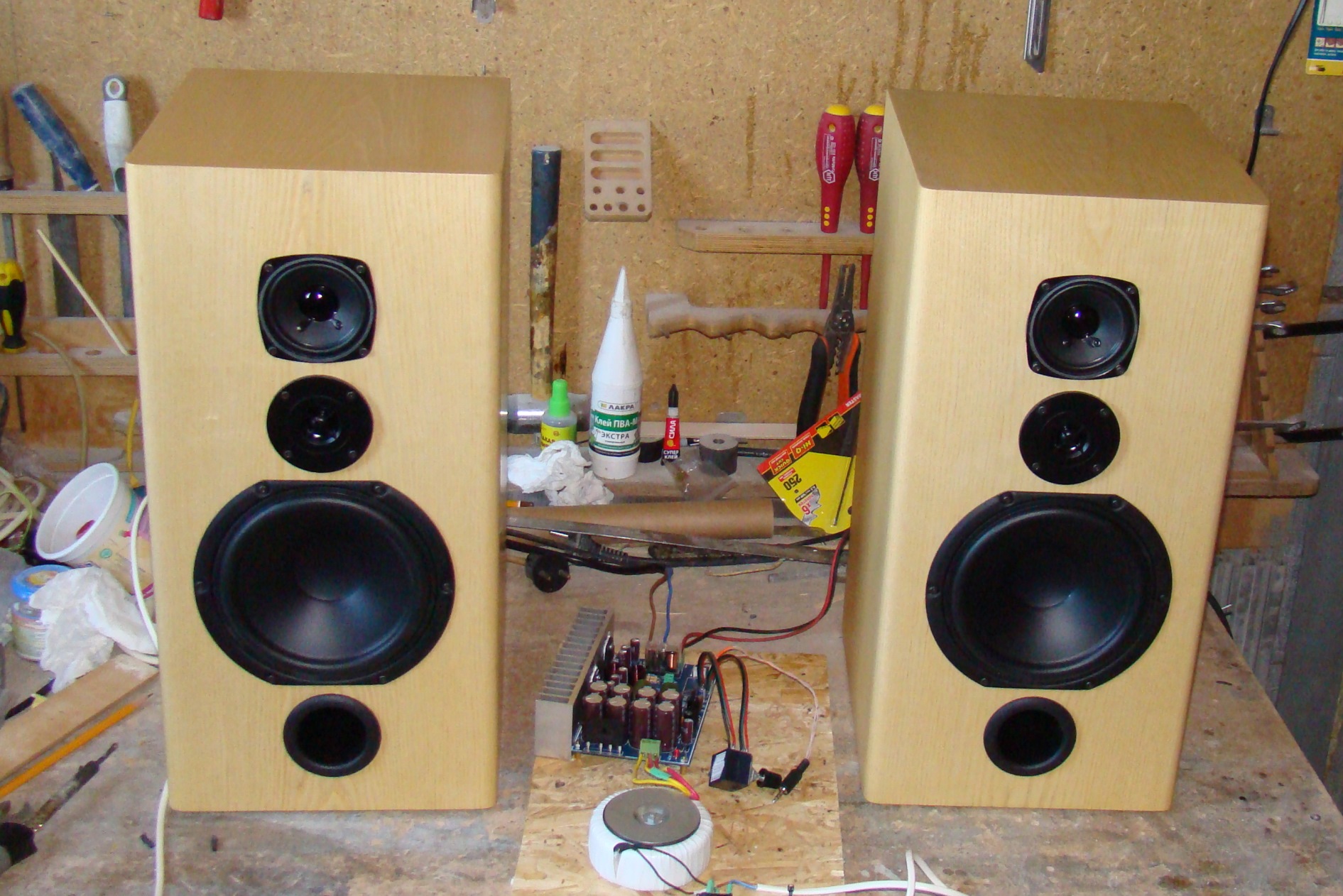

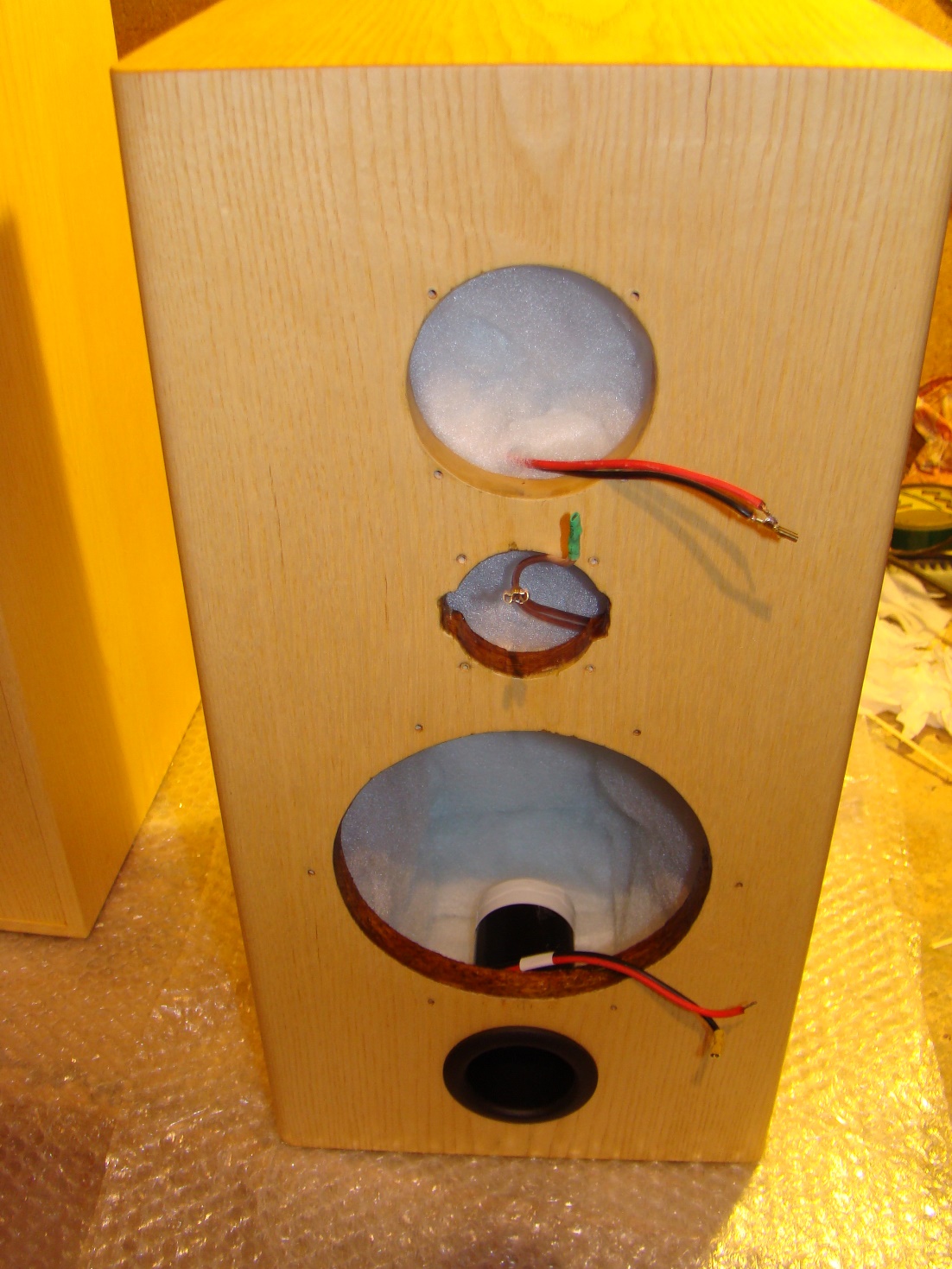

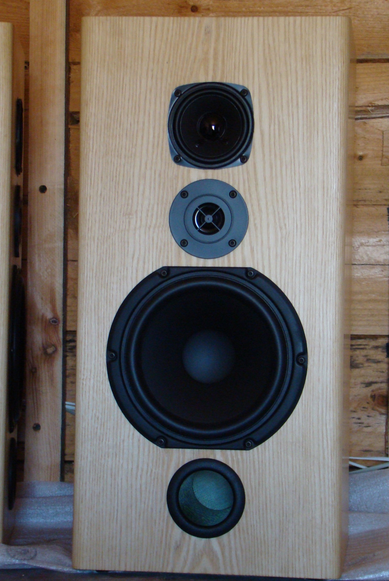

Наконец урывками собрал начисто свой клон колоночек от SPrinter :)
Re: Hi-Fi компьютерные колоночки от SPrinter 3d-Sound
Непрочитанное сообщение 3D-SPrinter » 23 апр 2018, 01:41
lopuh писал(а): ↑
22 апр 2018, 23:51
Поздравляю! Ну и как оно, заиграло? :) В стереопаре звук гораздо интересней должен быть.

Ну еще бы им не заиграть: семь слоев лака с промежуточными прошкурками :lol:
В стереопаре-лучше, конечно же. А так- пока мало слушал- взялся усилитель в корпус собирать... На фанерке, да с болтающимися проводами-это не эксплуатация.
Так что через недельку-другую поделюсь впечатлениями о колонках.
Уже захотелось их сравнить с чем-то из приличного, хоть в магазин иди... :)

Так это натуральный шпон что ли? :shock: Круто, конечно, но нафига такой мазохизм? Плёнкой на шпаклёвку - полчаса делов, и готово. :D
lopuh писал(а): ↑
24 апр 2018, 01:51
Хорошее дело! :idea: В крупных городах есть Hi-Fi аудиосалоны с комнатой для прослушек. С ними надо знакомство заводить и туда таскать / сравнивать. :)
