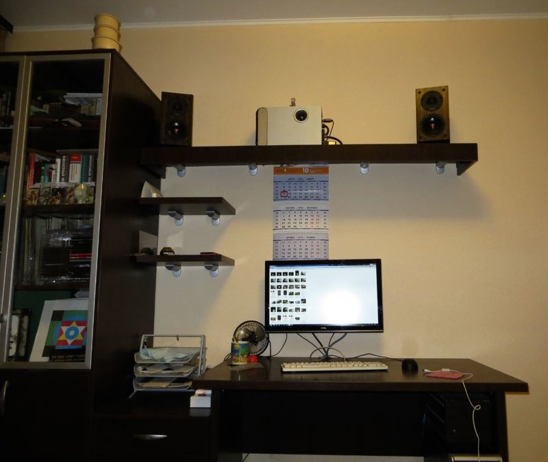

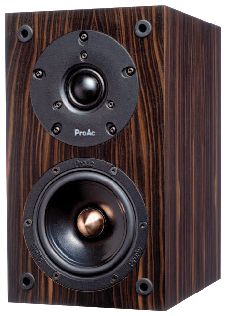

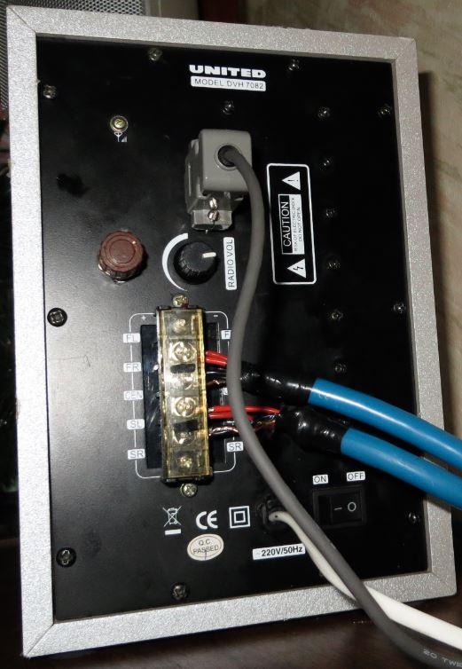

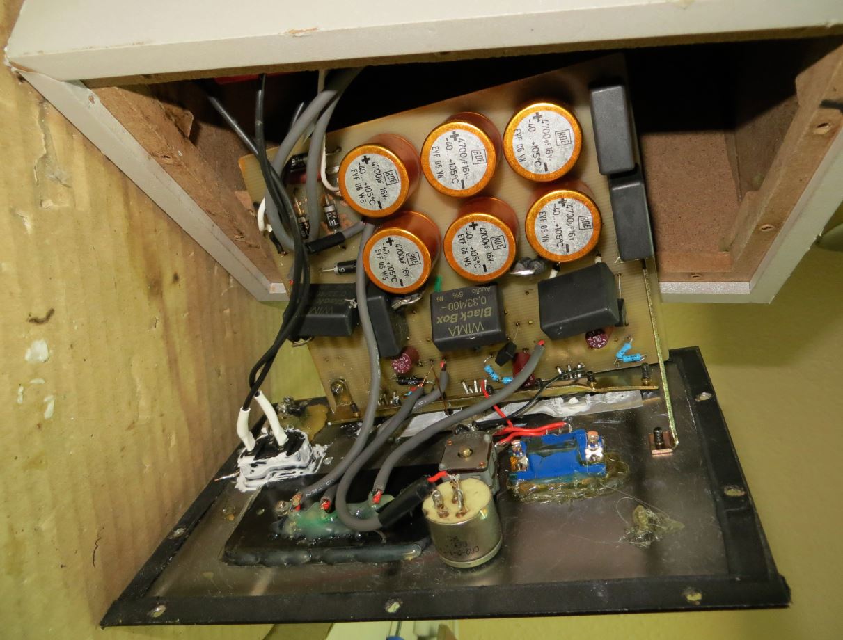

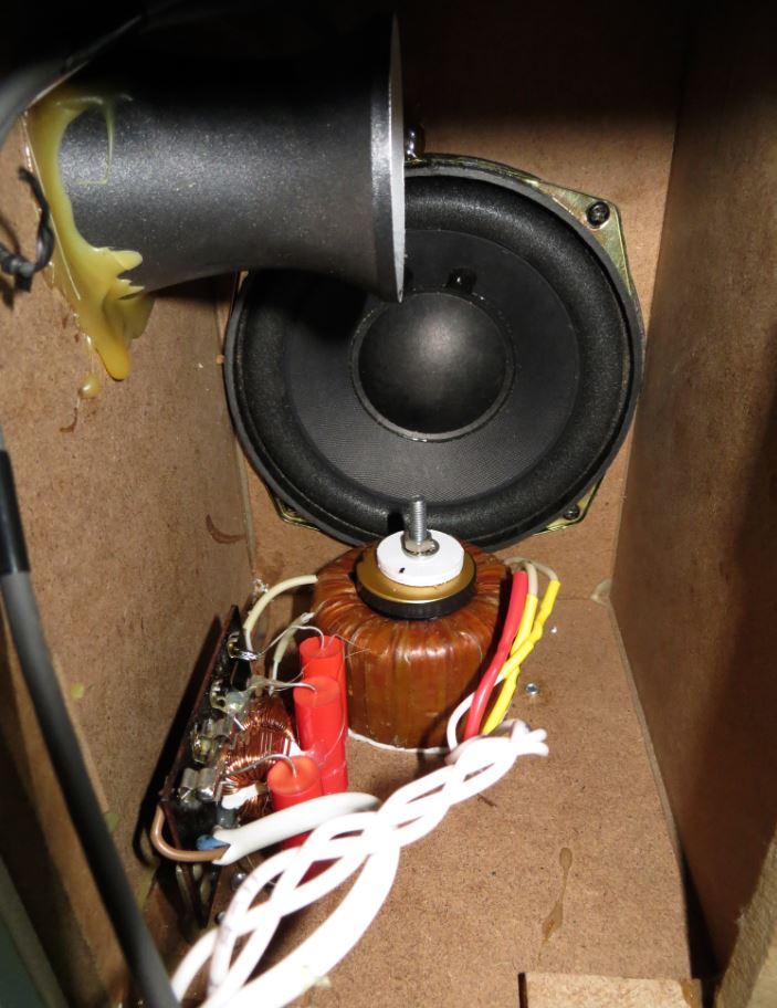

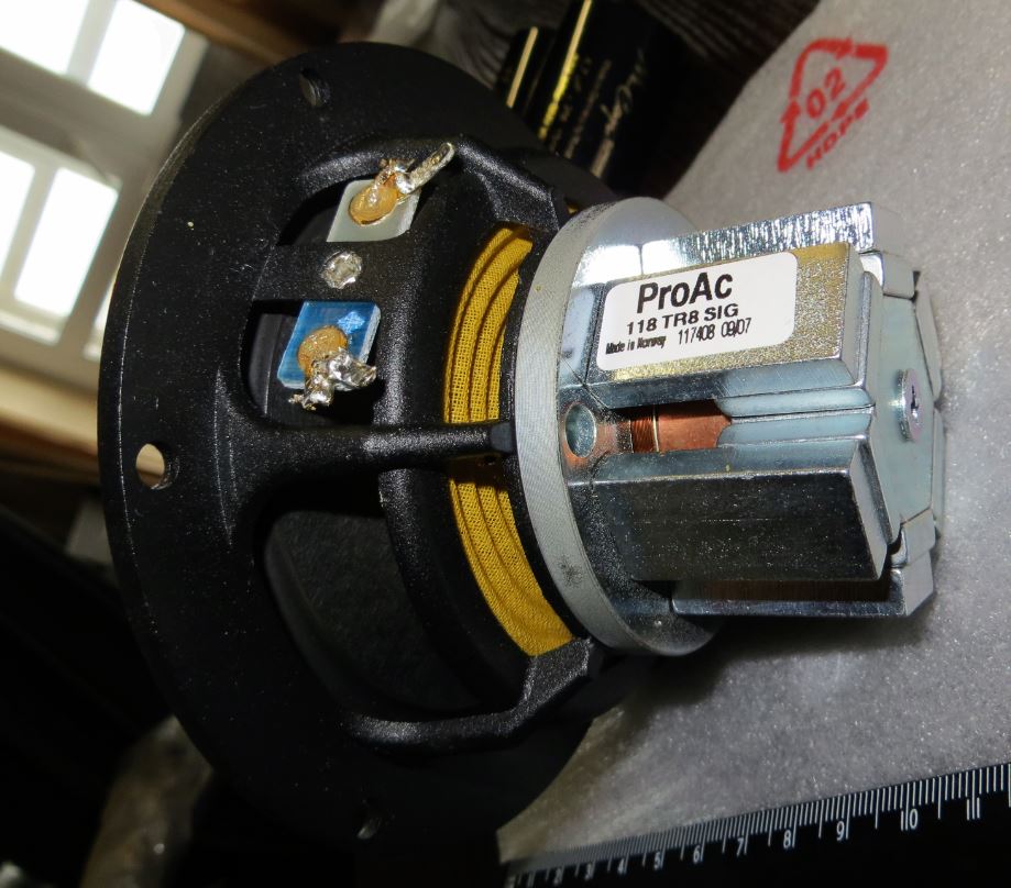

У меня стоит компьютерная система - две маленьких колонки - ProAc Tablette Reference 8 Signature и Сабвуфер от муз центра. От савуфера остался только ящик и динамик , усилитель из него выкинул и спаял новый - раз десять переделывал. Колонки тоже проапгрейдил несколько раз. Покупал Али усилители 2.1. - полно дерьмо, надо почти полностью их переделывать. Посмотрите схему на LT микросхемах, умощённых транзисторами, которую Андрей выше выкладывал - Вот стоящий вариант для повторения.
Tablette Reference 8 Signature.jpg (273.42 КБ) 3286 просмотров

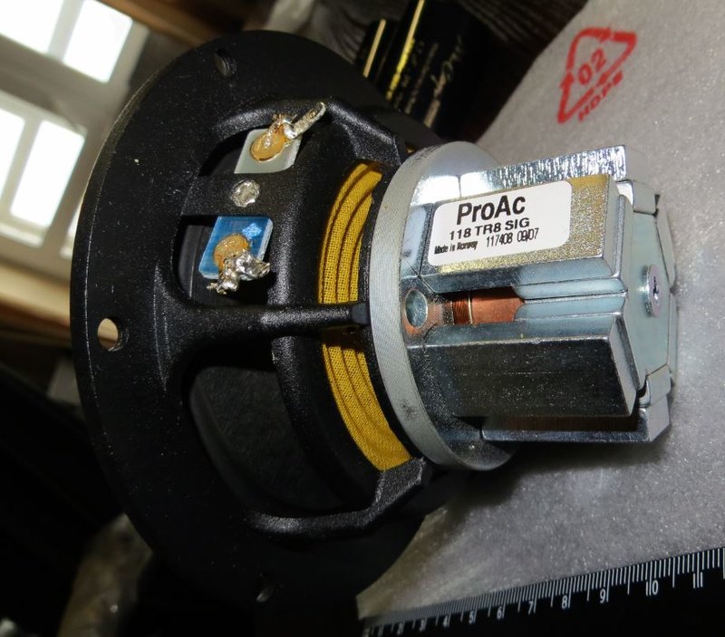

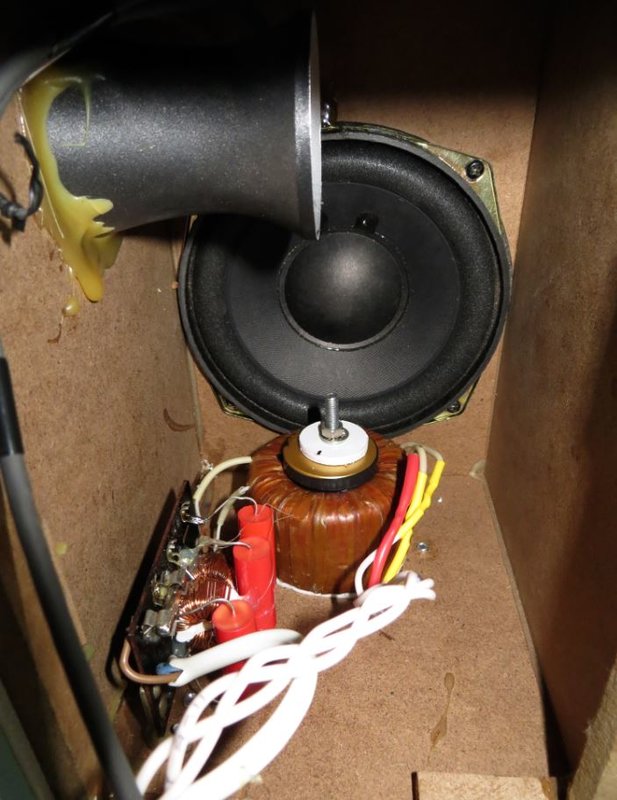

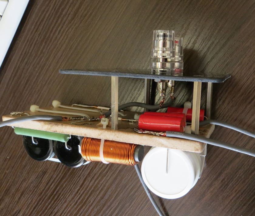

переделка кроссовера и НЧ/СЧ динамик их этих колонок

Это старый вариант, новый не сделал фото , а вскрывать ради фото лень.

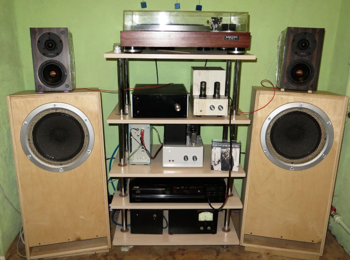

Можно и большие колонки собрать на Кухне, например, сравнение Широкополосных АС на динамиках Гудманс с Проаками - это было давно и на кухне 7 кв.м. на старой квартире.
Так вот Гудмансы с ламповым усилителем просто выдавливали барабанные перепонки в ушах на малой громкости. Бас можно было изучать - Вот Бас удар воздушным шариком по голове, вот удар в живот, вот баса не слышно, но все зубы и кости в организме в такт музыке вибрирует, Вот просто бьют ладошками по ушам, вот удар пыльным мешком спереди. Но весь свой потенциал они в таком маленьком помещении раскрыть не могли, так как их надо было слушать метров с трёх. А маленькие ПроАки, наоборот, очень хорошо в маленьких помещениях играют. Кстати Гудмансы ушли в течении суток после выставления их на продажу во временных корпусах в таком виде (продавались по цене динамиков а не АС)..... И ламповые усилители ПроАки с их чувствительностью 86 дБ просто не раскрывали. А вот микросхемный усилитель на 15 ватт на TDA2050 очень хорошо раскрыли данные АС.
