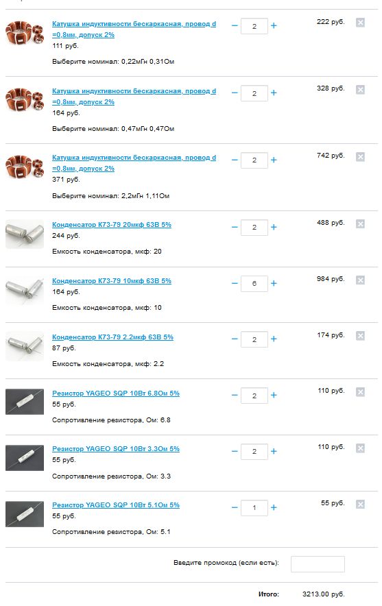

Попытался сейчас в Дескфи https://deskfi.ru компоненты для кроссовера заказать. По ценам получается не очень бюджетно. Конденсаторы К73-79 заложил (самый доступный вариант). Индуктивность 0,47 вместо 0,45 - отмотать можно. Проблема с резисторами. 6,6 Ом нет, заложил 6,8 Ом. Самое главное, что на 5,1 Ом в наличии только 1 шт. вместо 4-х. Не подскажете, где ещё можно найти подобные резисторы? В Чипе, (вроде такой?) https://www.chipdip.ru/product0/8001592120 100 шт. заказывать надо.

Да уж, дороговато там всё. И НЧ-катушки надо такие брать https://deskfi.ru/products/katushki-dly ... istem-09mm .
Дешевле заказать на Алишке измерялку индуктивности за 500 руб., раздобыть лакопровода 0.75 и намотать. Резисторы можно составлять из нескольких последовательно. У нас с этим проще - можно почти всё найти на радиорынке http://radiorinok-nn.ru/ .

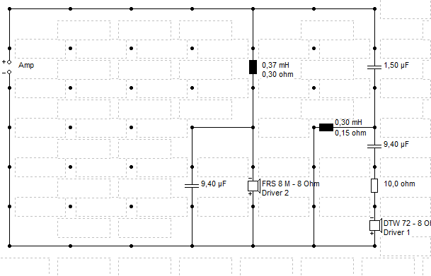

Прикупил dtw72-8 из шапки. Послушал отдельно - расстроился сначала, показались резковаты. Собрал по Вашей схеме без НЧ динамика и кондера перед индуктивностью на СЧ динамике - не зашло как-то ( у меня ВЧ расположен правее и выше СЧ, может поэтому). Потом применил свою схему, нашел более-менее свой звук (больше заглушил вч), продолжаю эксперименты . Понял, что действительно в связке с frs 8m-8 эти поликарбонатки звучат интереснее и как-то воздушнее (показались похожи на планарные с алиэкспресс), чем купольники, которые имею (даже на усилке d класса :) )
