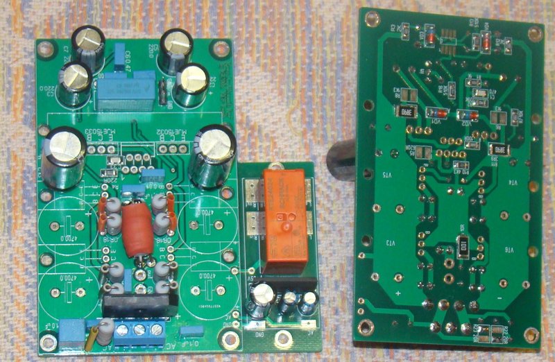

Интересно, лучше ли стандартного Динамита звучать будет. :?
А технической точки зрения из-за чего ему лучше звучать? Мощнее- да.
Входной конденсатор, как Динамите-1- я планирую поставить, (мало ли какой источник будет). Интегратор на TLE в плане звука тоже ничего не даст. Ну электролит убрали с инвертирующего входа LTшки...
В основном, различия в разводке и конструктиве- если брать конкретные реализации схем.
Из приятного-в своей плате убрал все перемычки при двухсторонней разводке. Эстетичнее и собирать проще. Защита к питанию уже подцеплена. Еще правильным показалось решение с почти полностью залитым "землей" одним слоем платы- фокусы с "земляными звездами" и "Пауками"-не вдохновляют...
Это всё работает, но микросхемных усилителях и на современных печатных платах - это слышно если и остальные решения и компоненты подобраны соответственно. А вот на ламповых изделиях - там просто - фон есть, либо фона и гудения нет. Тупо провода неправильно проложил и всё начинает "звенеть" и "фонить". А на современных изделиях - часто так зажаты тех параметры при конструировании схемы и навешаны разные "защиты" и "ограничители" что , от живого звука ничего не остается - идет сплошная искажённая синтетика. В этом плане "ДИНАМИТ" - очень хорош - у него по основной сигнальной линии нет ничего, ЧТО ОЧЕНЬ ХОРОШО, а вот бездумная навеска кондёров на пути сигнала - это не есть хорошо. Их необходимо поставить на первоначальных этапах отладки, а потом они лишние и просто гробят звук.
Про защиты, чтоб не спалить динамики - в современных звуковых микросхемах уже стоит защита на "КЗ", Правда ,честно не знаю, как такая защита себя поведёт в случае умощения выхода. Но любая защита, тоже портит звук.
Но по исполнению - остается только порадоваться за автора и ждем фото собранного усилителя, а самое главное его потрохов в собранном состоянии и оценок звука.
Желаю успеха в сборке, настройке и получении удовольствия от прослушивания музыки.

Если всё получится, то надо бы выделить это в отдельную тему и обдумать возможность заказа печатных платок у автора. Потому что нет пока на просторах РУнета проверенной схемы и платок для оптимального усилителя. Первый вариант усилителя Динамит уже устарел, а усилители серии YES-3-4 слишком сложные и дорогие для "оптимальности".

Да тут вроде бы релейный вариант. По-моему, он достаточно щадящий...
По сборке- пока так. Не очень ответственно подошел к закупкам-на неделю точно затянется.
Красиво получается! :idea: Теперь главное - чтобы всё заработало.

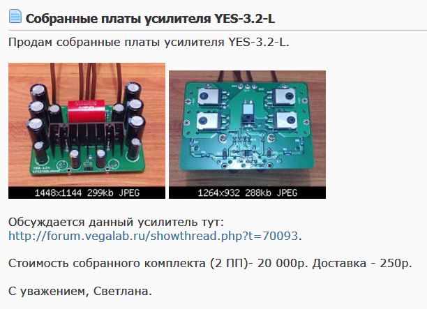

Непрочитанное сообщение Lenivo » 26 янв 2019, 06:57
26 янв 2019, 01:44
Собирался я его делать средней породистости (т.е. почти по-дешману). И чё-то насчитал всего под двадцатку (вместе с покупными платами). Так что не очень-то он "народный" получается.
На веге собранные платы продают:

Непрочитанное сообщение lopuh » 26 янв 2019, 10:04
26 янв 2019, 01:44
Предполагаю, вы смотрели вариант с латералами YES-3.2-L. Они не дешевые, там на 5600 руб только выходных транзисторов получится...
