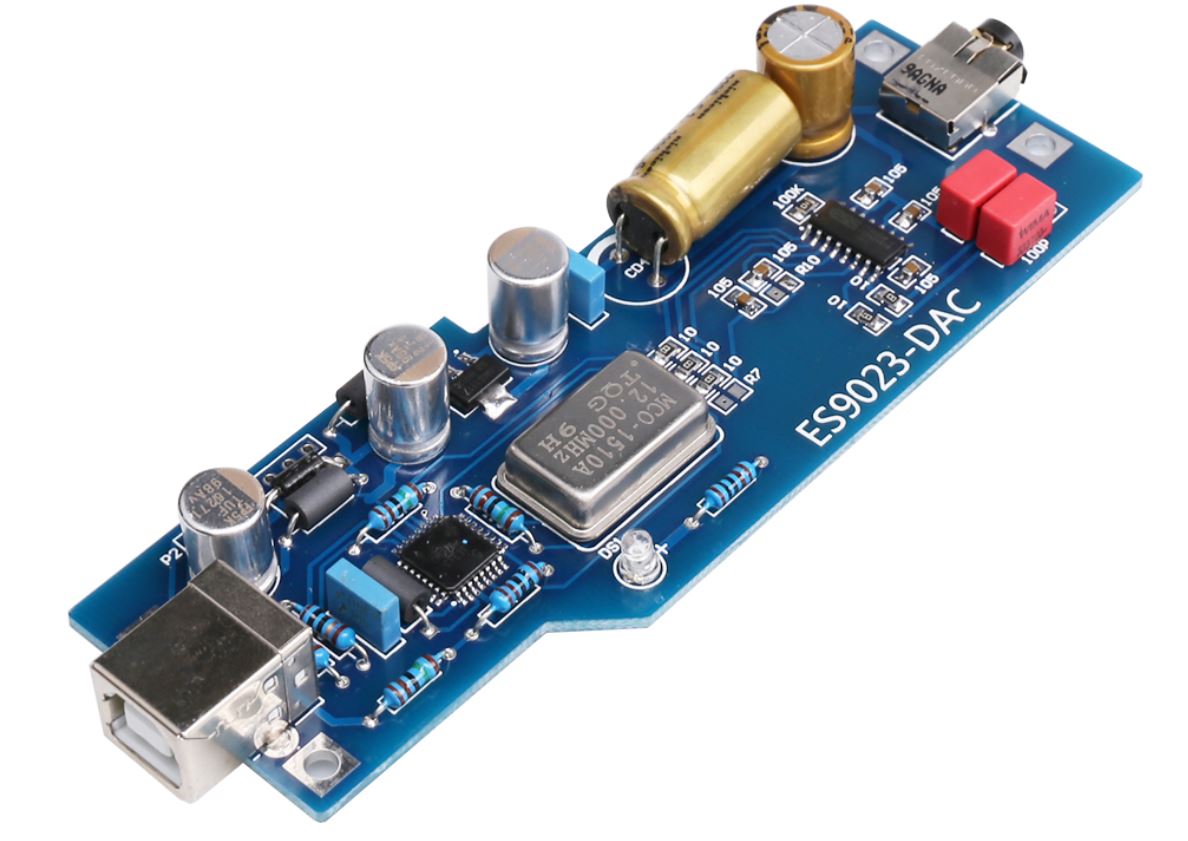

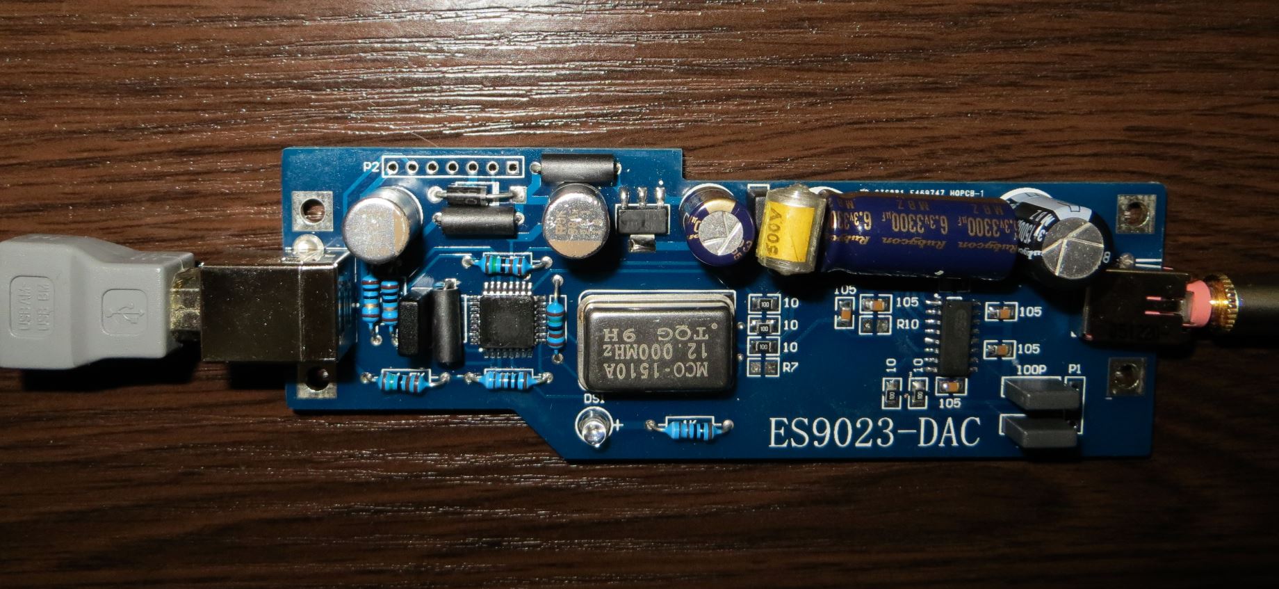

Всего за 12 дней мне пришёл цап PCM2706 + ES9023 для наушников
Звуком доволен. Играет гораздо лучше предыдущего маленького цапа
Улучшения - за счет отдельных микросхем -USB конвертора и самого цапа. Также стоит трехкаскадный фильтр по питанию и энергонасыщенность по конденсаторам больше почти в 100 раз.....

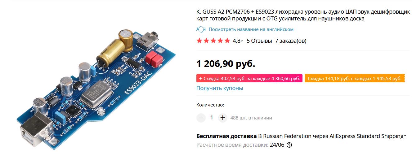

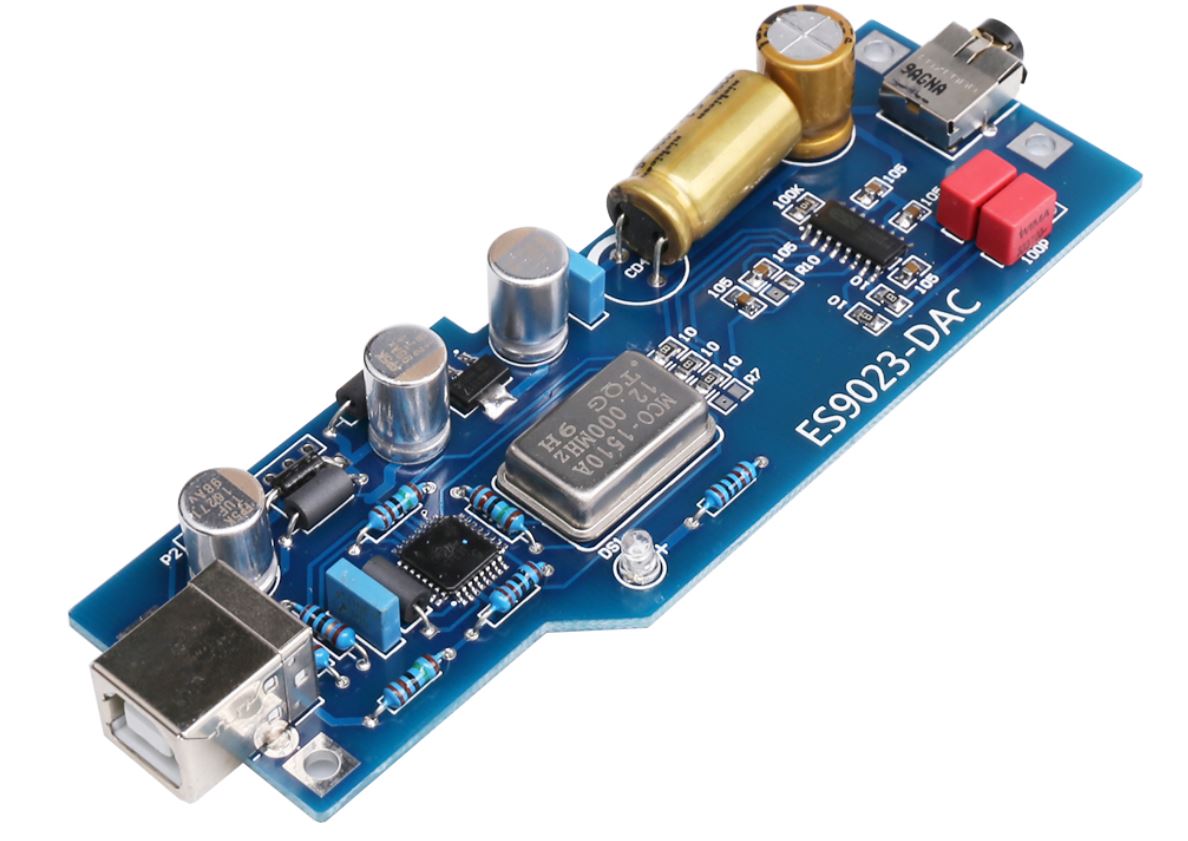

Я покупал тут
https://ru.aliexpress.com/item/32821426409.html
Но есть немного другой вариант данного цапа дешевле на треть
https://ru.aliexpress.com/item/32917221826.html
Добавилось глубины в звуке, сами звуки стали " резче". Добавилась фактура у басов. - Почти настоящий цап - почти близко по звуку к дорогому цапу .

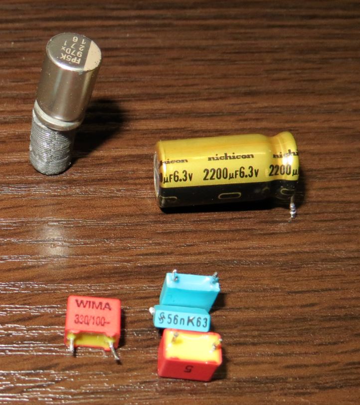

Кстати про обвес, который шёл у продавца, у которого я купил(не зря долго выбирал среди разных) -

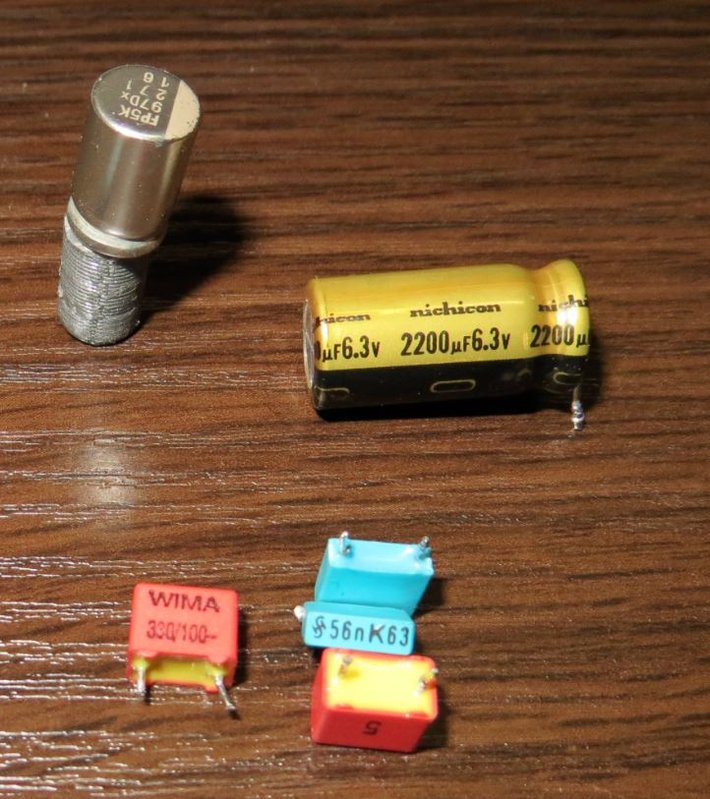

Очень качественные комплектующие, очень качественный кварцевый резонатор, плёночные конденсаторы - немецкие ВИМА и СИМЕНС:

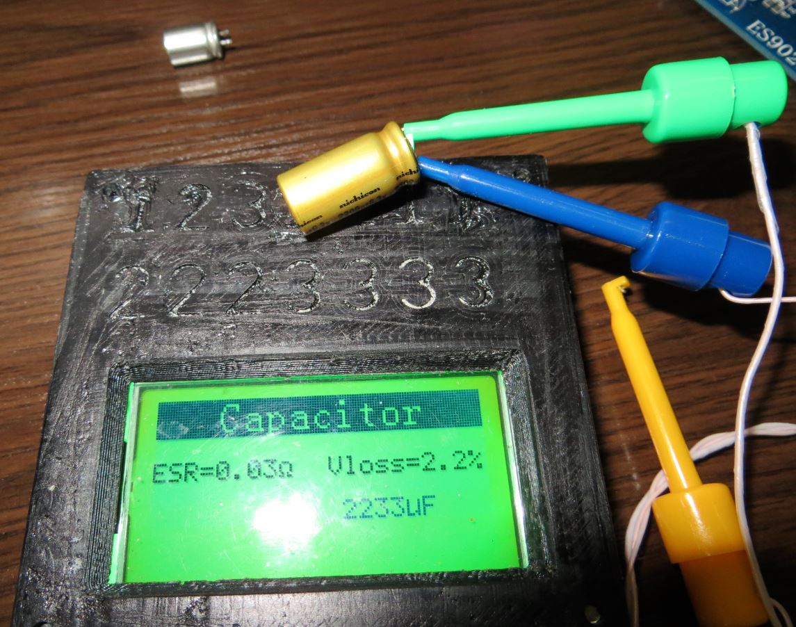

Электролит Nichicon FW(m) 2200uf 6,3v-

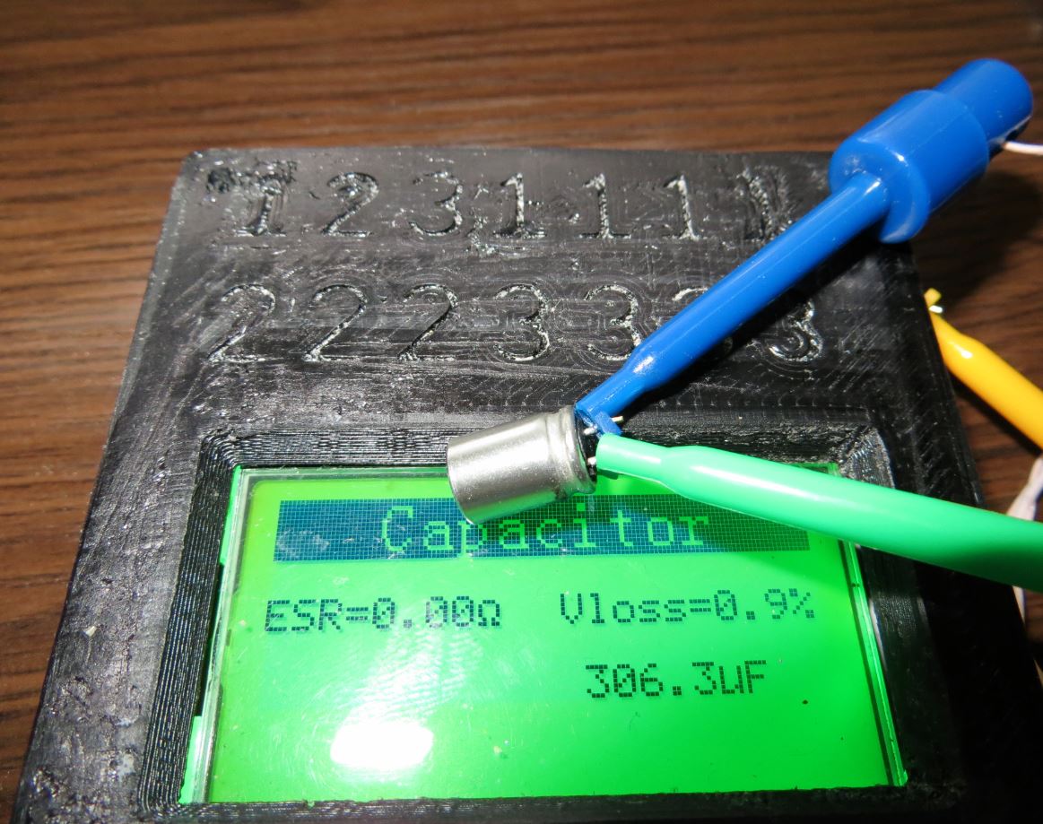

Электролит с полимерным диэлектриком FP5K

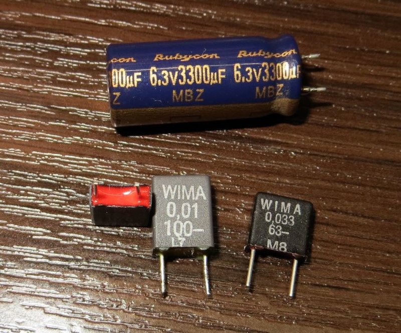

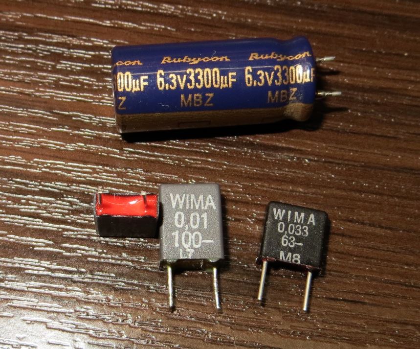

Как видим измеренные параметры очень хорошие. Но мне по звуку нравится из пленки - поливиниленсульфидные конденсаторы ВИМА, а электролиты в аналоговой части я поставил , в сумме, 5 800 мкф 6,3 вольта Rubycon MBZ , зашунтировал поливенилленсульфидной ВИМА и полистиролом. А стояли в стоке в аналоговой части РАЗНЫЕ марки конденсатора , в сумме емкостью. на 2800 мкф. Основное нарекание разные марки конденсаторов, пускай и хороших, но у разных марок разные шумы и разные шумовые гармоники - а три разных марки это три вида шумов, которые складываются с друг другом. Лично я слышу ухудшение если применяются разные марки конденсаторов и одной марки припаянных параллельно друг к другу. Но раз на раз не приходится и иногда этот шум ниже порогового уровня шума от других компонентов -тогда это совсем не критично и не играет ни какой роли.
Лично мне, по звуку , замена пришлась по душе, но и со стоковой комплектацией всё играло здорово. Но вот сложилось у меня ставить такой комплек конденсаторов на внешние маленькие звуковые карты - вот и ставлю.... И доволен.
Rubycon MBZ - очень часто ставили на дорогие материнские платы для компьютеров и сейчас можно найти довольно просто их и дешево, причем если конденсаторы стояли в дали от горячей зоны около процессора, то у них ресурс почти не выработан. А поливениленсульфидная плёнка -из мелкиз конденсаторов больше всего мне нравится, но очень редкая и дорогая.

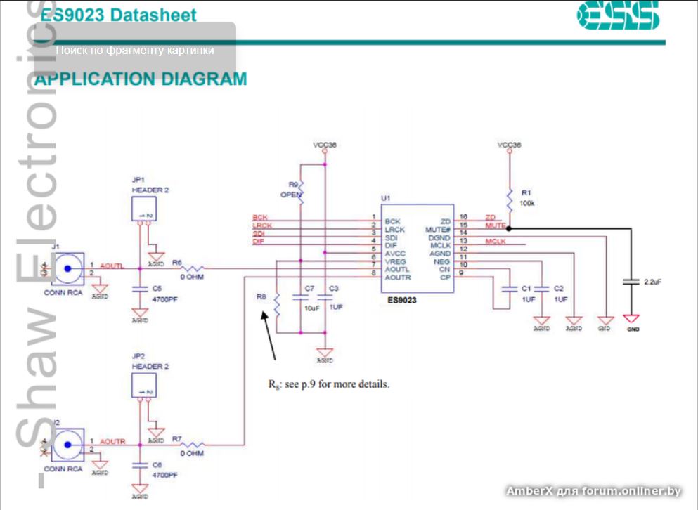

При получении данного цапа следует проверить компоненты на соответствие номиналов - китайцы иногда ставят , то что есть, а не то что надо.
Например , при выпайке деталей номиналы не соответствовали маске. Полез смотреть на даташит С5 и С6, то видим явное не соответствие номиналов
На выходе звука китайцы поставили очень качественные WIMA - 330ПФ,( по маске кстати написано 100р) - а по даташиту должно стоять 4700 Пф. ;У меня не было 4700пф, наиболее близкие были 3300 Пф - в десять раз больше , чем у китайцев. Так как я не скопом менял детали. А по очереди и отслушивал каждую замену (ну развлекаюсь я так), то данную замену 330пф на 3300пф и с заменой типа конденсаторов с МКР на FKI(серые) и MKI(черные) - отслушивал и разница проявилась......
Но реальный общий результат замены проявился только через день прогрева - когда пайка нормализовалась и общий режим устаканился после того как детали "проснулись" после долгого хранения в отключенном состоянии. Поэтому вклад только этой замены оценить трудно.
