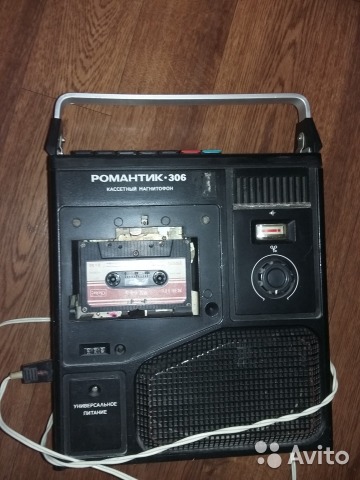

У меня не бюджетный конечно вариант, но очень простой и не плохой по звуку: звуковая карта E-MU 1212 и активные мониторы Dynaudio BM5A. Звук совсем не похож HI-FI и это скорее всего это минус, чем плюс. Совсем другие ощущения, пришлось долго привыкать.
Наушниками пользовался только вставляющимися в уши. Нравятся арматурные наушники китайской фирмы Astrotec, есть одна из первых моделей. Также есть наушники Monster Turbine. Брал на Амазоне. Совсем не нравятся.
И вообще, для меня эталон звука - кассетник Романтик-306 ;) Такие вот не хайфайные идеалы детства.

AKDZG писал(а): для меня эталон звука - кассетник Романтик-306
Кстати, отличные мафончики были, орали очень громко. Я их собирал ещё в школе из "заводских КИТов", потому что делали их по-соседству на заводе Петровского в паре км от меня. А уж 201-е Романтики звучали вообще космос. Реально лучше многих японо-балалаек. :D
