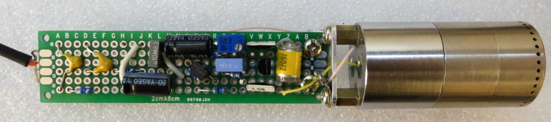

Чтобы хотя бы грубо, но более-менее достоверно оценить АЧХ своей акустики и понять, что куда крутить, необходим измерительный микрофон. Такой микрофон можно собрать очень дёшево и просто на капсюле (электретном микрофоне) Panasonic Wm-61A http://html.alldatasheet.com/html-pdf/5 ... M-61A.html . Этот микрофон уже снят с производства, но его можно поискать на Авито https://www.avito.ru/sankt-peterburg/au ... _673579292 .

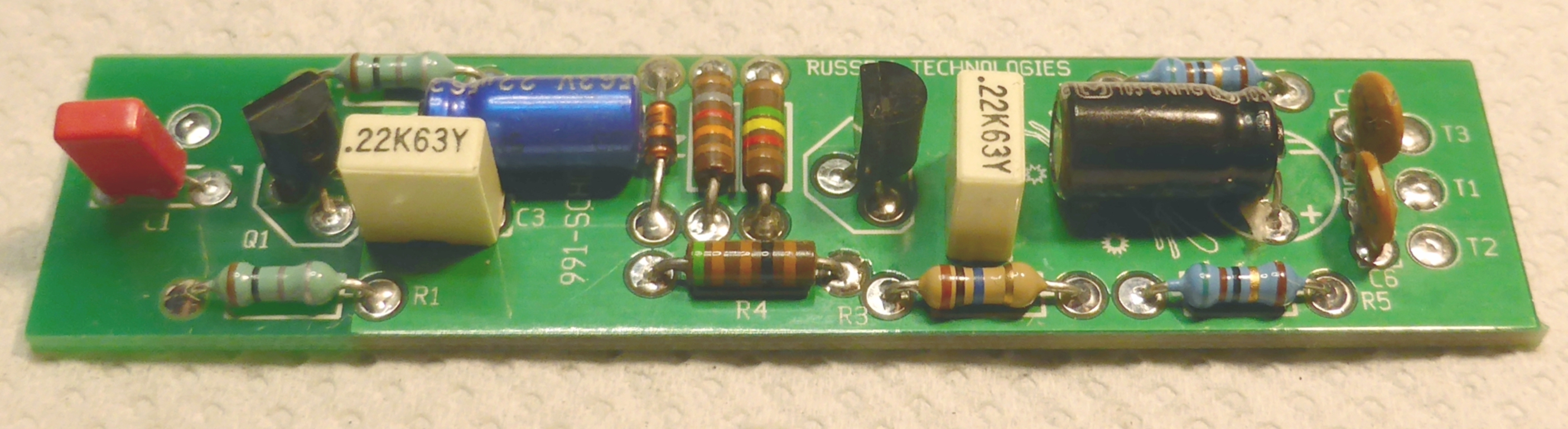

Для самостоятельной сборки микрофона существует множество схем. Одна из наиболее популярных с форума Вегалаб такая:
Но собирать такую схемку на макетке, понятное дело, лень. Потому многие радиолюбители откладывают сборку своего измерительного микрофона "до лучших времён".
Однако, в наше время можно пойти другим путём - заказать на алишке несколько копеечных платок предусилителя микрофона https://ru.aliexpress.com/item/1pcs-Mic ... 262.Ktrec7 .
Сами микрофоны там на букву Г, но эти платки сделаны на основе очень неплохого специализированного ЧИПа MAX9812 http://rcl-radio.ru/wp-content/uploads/ ... X9813L.pdf . Эти ЧИПы имеют на борту встроенный малошумящий источник напряжения смещения для питания микрофона, Rail-to-Rail выходной усилитель и фиксированный коэффициент усиления 20 дБ. Самое смешное, что эти китайские платки можно соединять последовательно для получения достаточного уровня сигнала на выходе. При последовательном соединении двух модулей получается оптимальный уровень для линейного входа большинства звуковых карт. Питание - отдельным "шлангом" от USB (стабилизатор на 3.3В тоже есть на борту модуля), корпус из двух отрезков дюралевых трубок из ОБИ, печатный держатель для фотоштатива.
В результате за пару часов с перекурами получается такой симпатичный микрофончик для любительских измерений самодельной акустики: :)

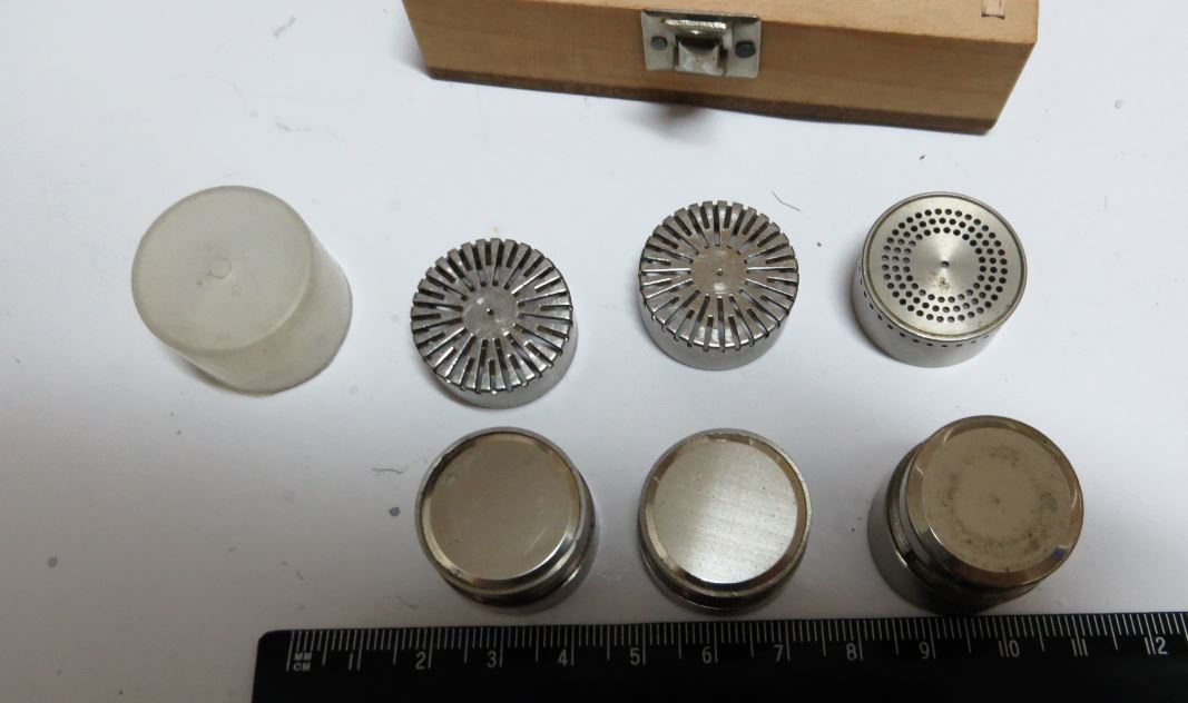

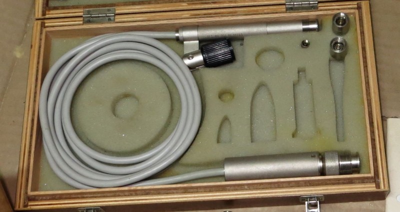

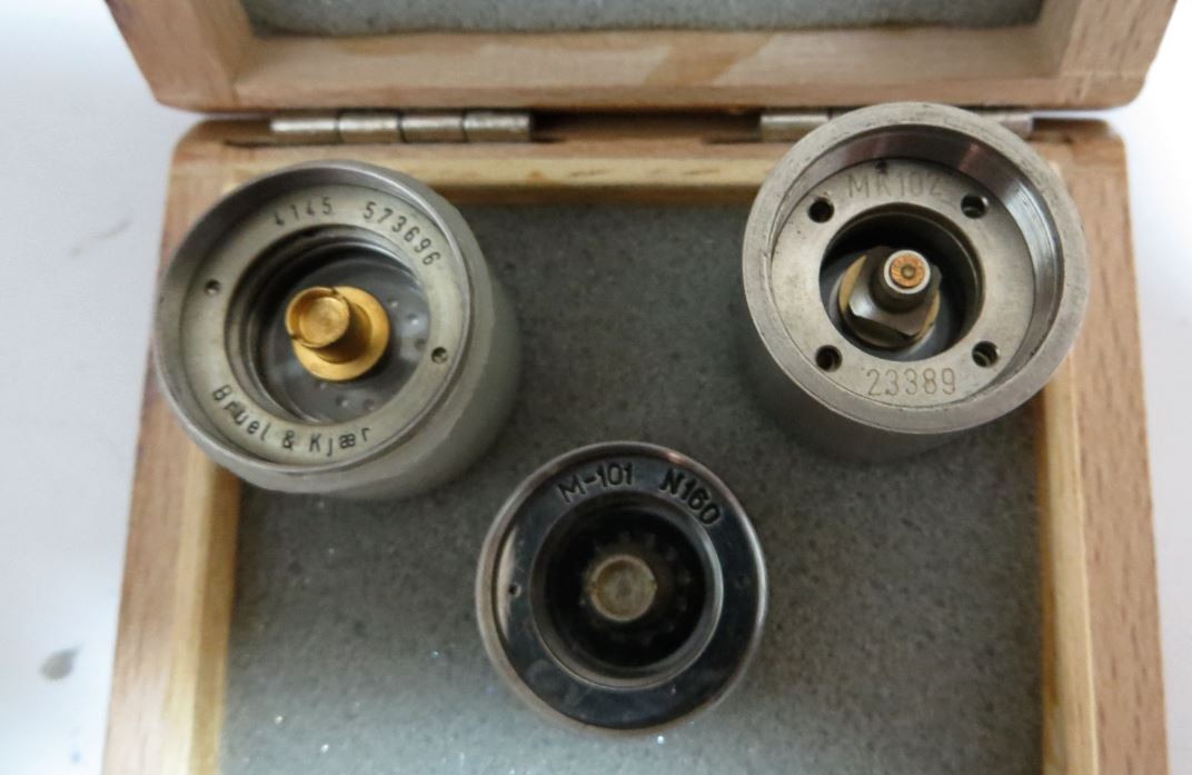

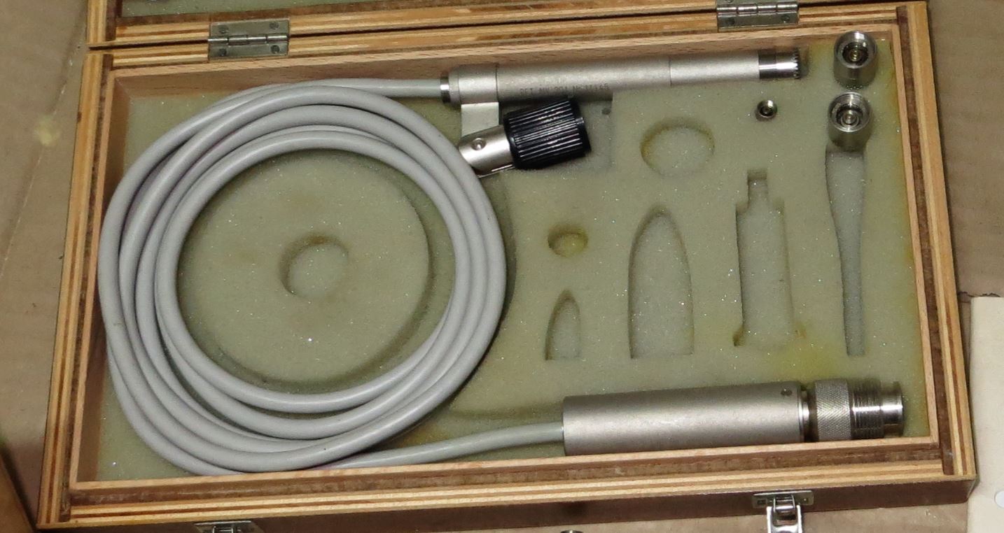

Микрофоны измерительные бывают разные.
Был у меня период - прикупил тут измерительных микрофонов RFT и Bruel&Kjaer.
Со съемными капсюлями

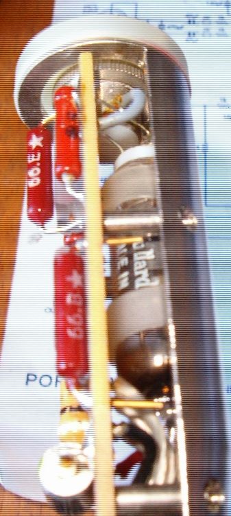

Полупроводниковый микрофонный предусилитель Bruel&Kjaer c капсулем Type 4134

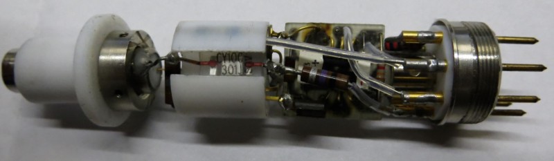

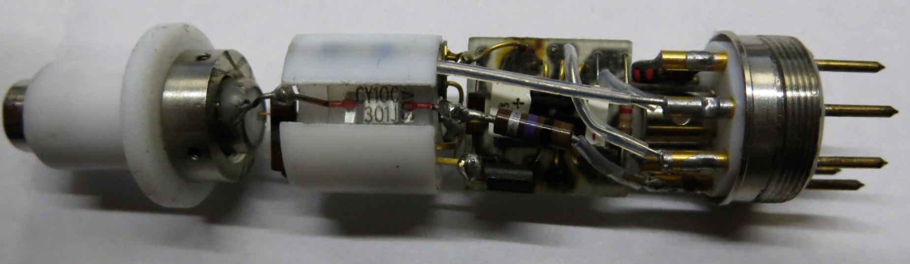

Полупроводниковый микрофонный предусилитель RFT MV201

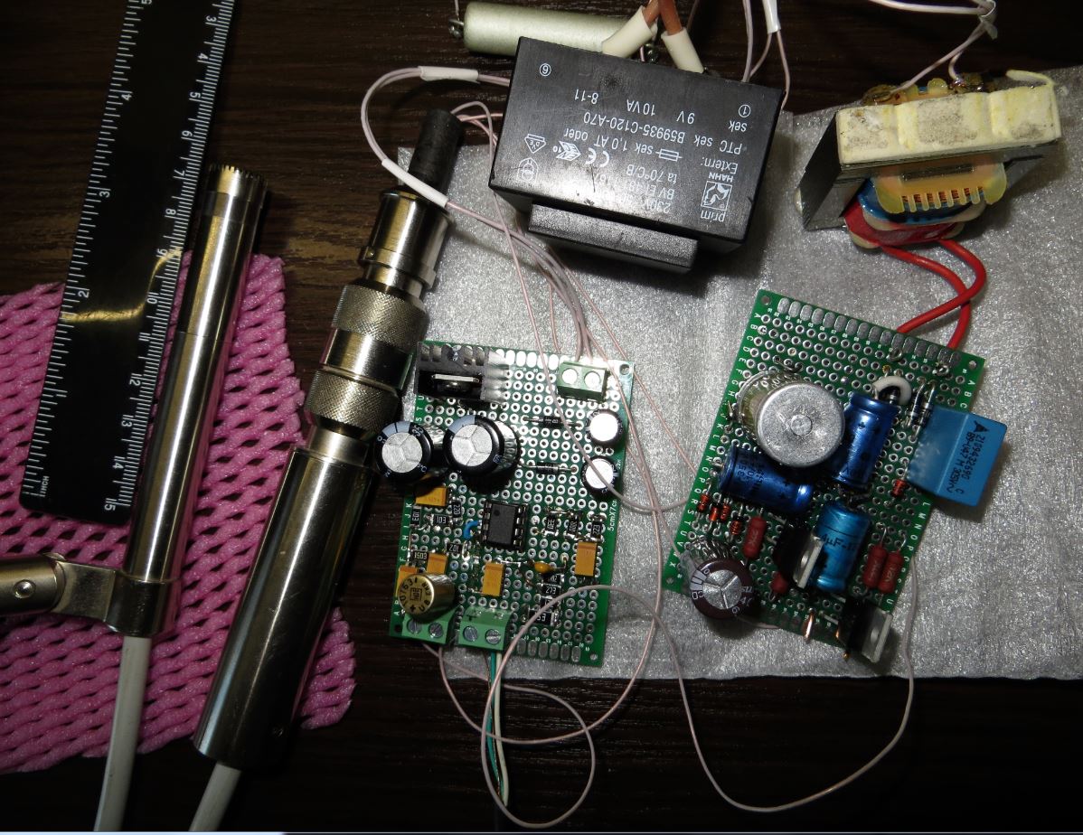

Ему для работы нужны напряжения +200, +80, +6,3в. И согласующий усилитель для линейного входа (компьютерной звуковой платы).

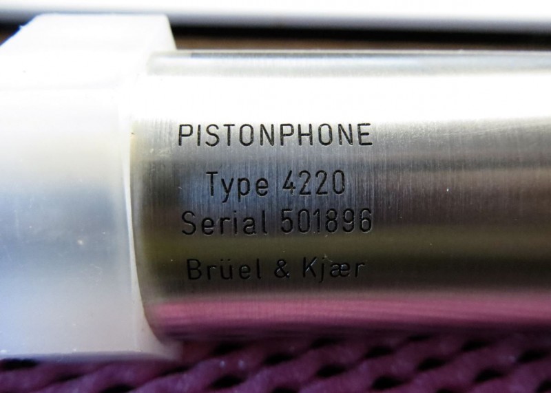

Для настройки микрофонов служит вот такое устройство - ПИСТОФОН
Сравнивал с микрофонами с бытовыми капсулями - превосходство сразу чувствуется.

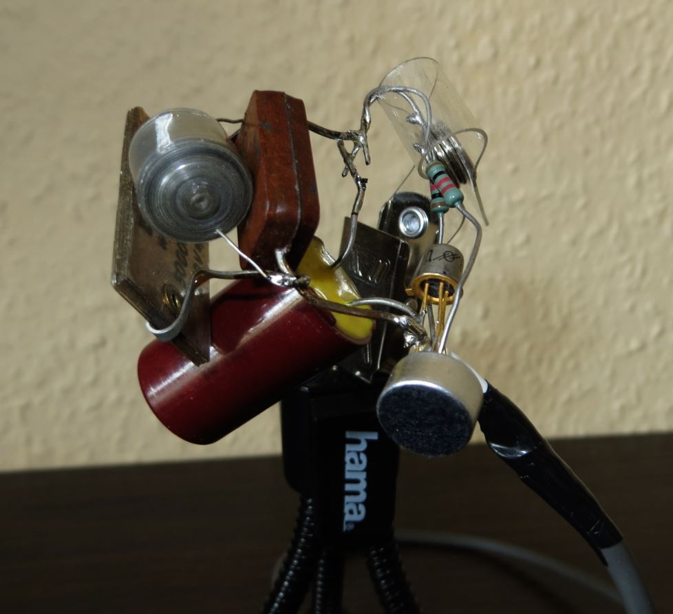

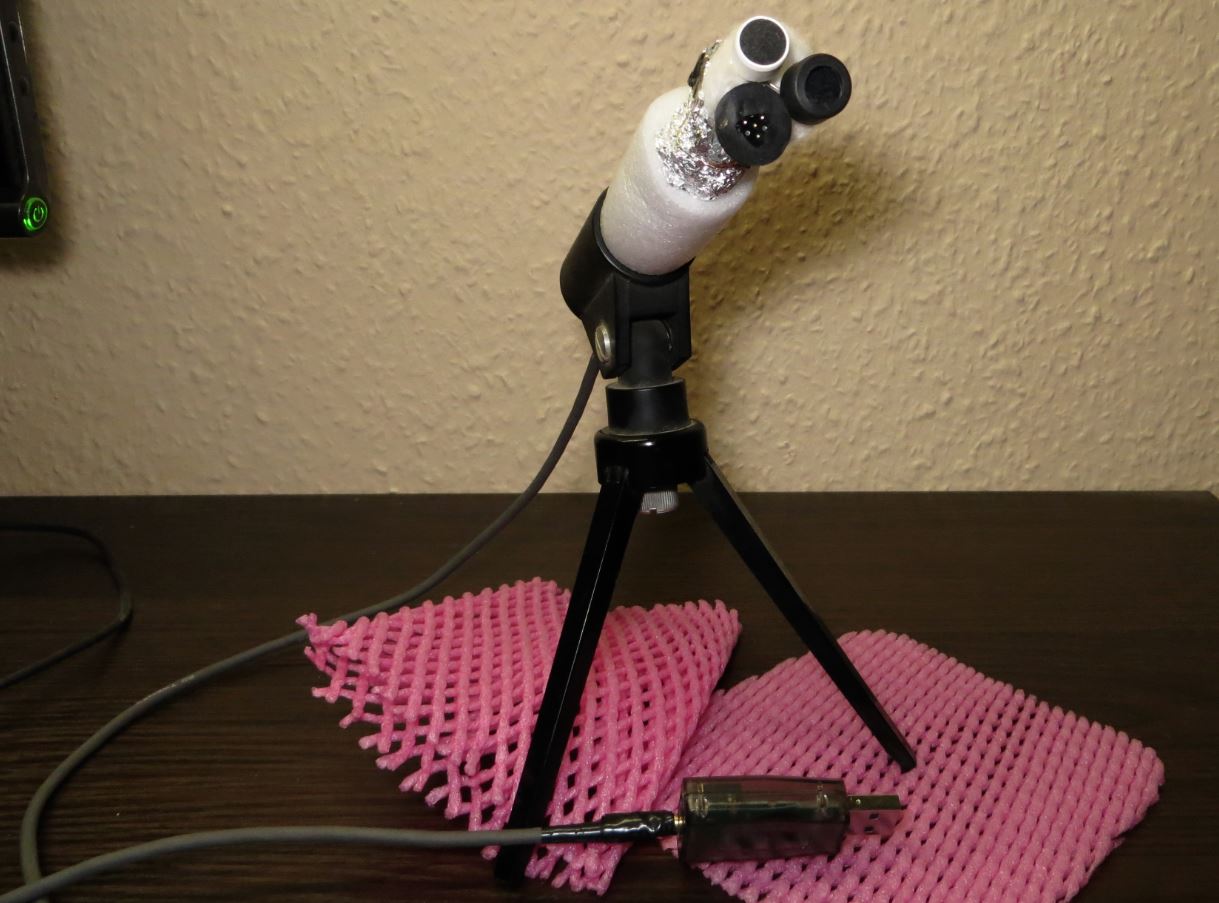

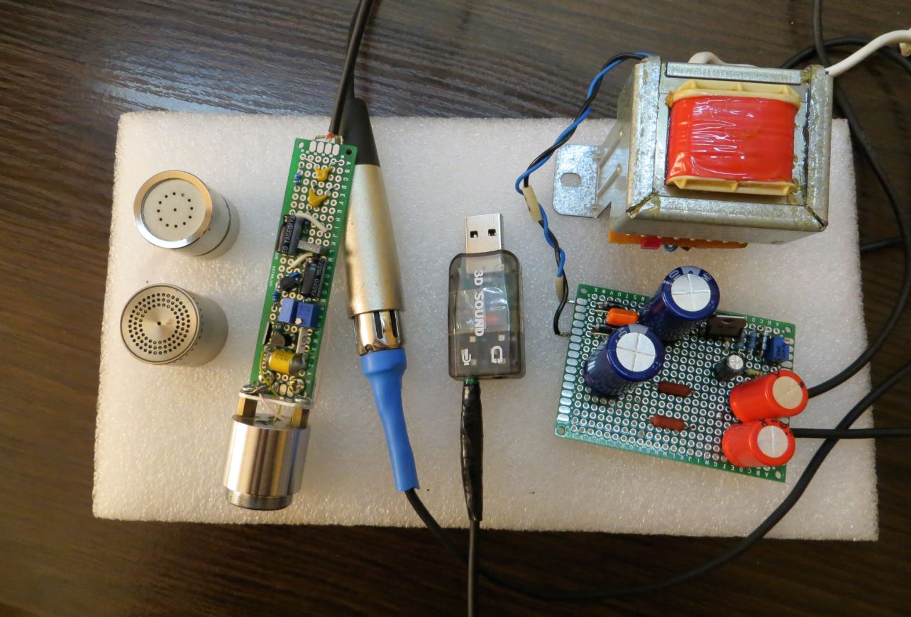

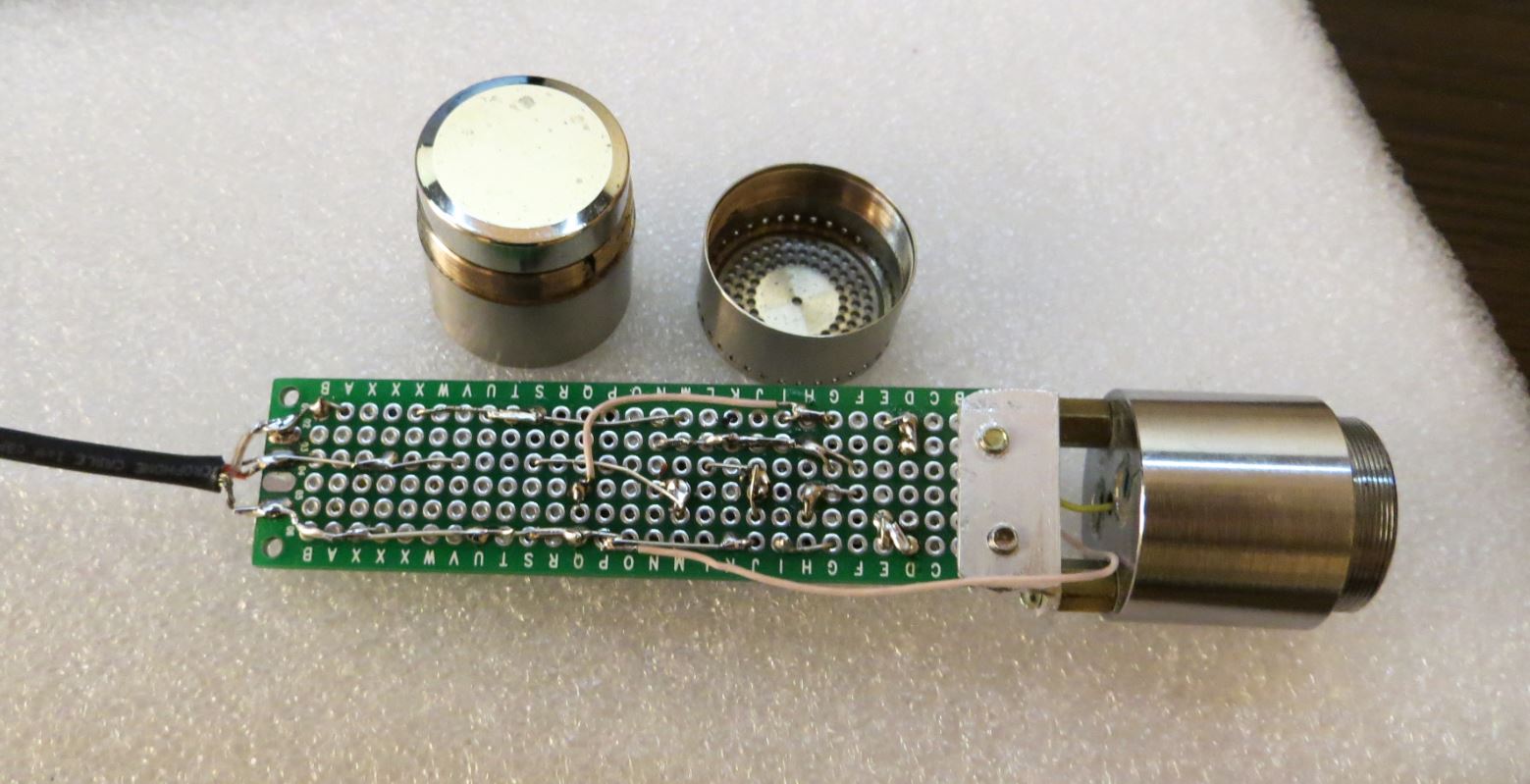

Развлекался и с бытовыми капсулями - с одно и двух транзисторным усилителем. А так же на усилитель напаивал один, два и три капсюля.
Компьютерный микрофон 4.JPG (75.67 КБ) 46326 просмотров
Микрофон с тремя капсюлями 2.JPG (65.2 КБ) 46326 просмотров

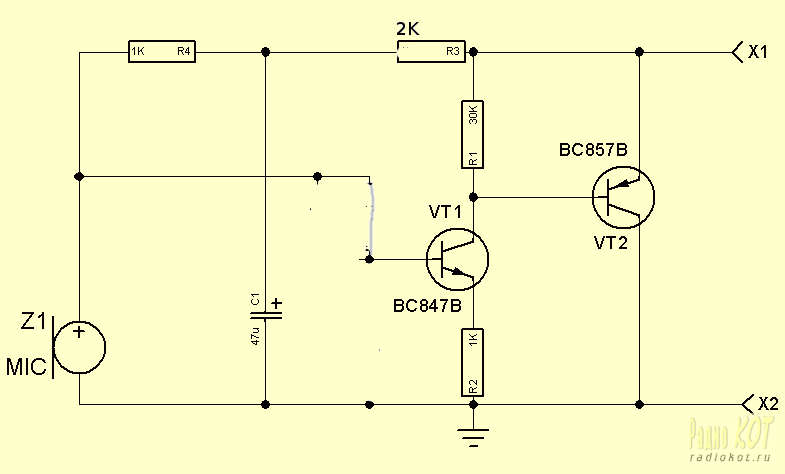

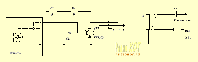

Для компьютерной звуковой платы достаточно однотранзисторного предусилителя. Но такой микрофонный предусилитель очень чувствителен к качеству конденсаторов. Там нужен то один электролит, ну шунтировал его - качество поднимется очень сильно. Но при всех ухишрениях до профессиональных измерительных систем не дотягивает. А увеличение капсулей тоже дает очень интересный эффект и прирост качества. Только если подавать синусоиду с пистофона - на выходе получим синусоиду с тремя горбами.
Сведение с микрофоном существенно упрощает настройку акустики, но живые "уши " не заменит. Слушать то будешь ушами, а не микрофоном. Микрофон может записать-то, что ты не слышишь. А с другой стороны он не воспринимает отличия в звуке, которые слышит ухо.
Схемы одно транзисторного и двухтранзисторных микрофонных предусилителей
02 - копия.gif (4.86 КБ) 46326 просмотров

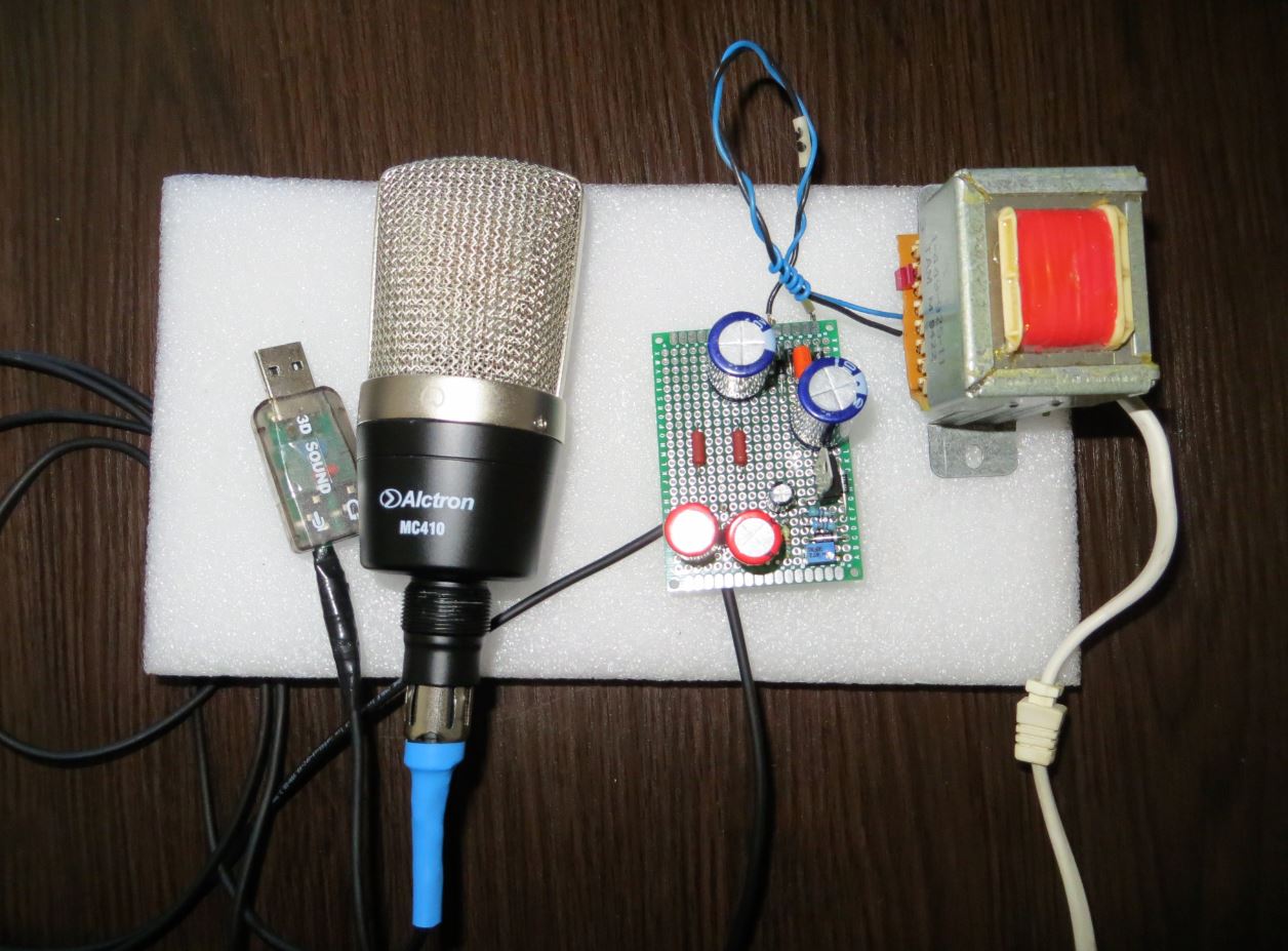

Решил тут побаловаться и купить более-менее нормальный микрофон с конденсаторным капсюлем 34 мм. Самый дешёвый из таких - нашёл только модель.
ALCTRON MC410.
Это конденсаторный микрофон с усилением на полевом транзисторе в первом каскаде - FET 2SK30A-Y. Для работы микрофона требуется фантомное питание 48 вольт. Микрофон выдает на выходе аналоговый сигнал, который тоже надо чем то оцифровать.
Я покупал вот здесь:
https://ru.aliexpress.com/item/Mc410-co ... 0.0.P1FLQF
Приятно, что доставка входит в цену и доставляется очень быстро - 18 дней до меня добиралось. Некоторые пишут, что до них ехало всего 10 дней - И ЭТО БЕСПЛАТНАЯ ДОСТАВКА(!!!). Мне обошлось чуть меньше 3 т.р. - покупал по скидочной акции.
ALCTRON MC410.JPG (46.8 КБ) 45475 просмотров

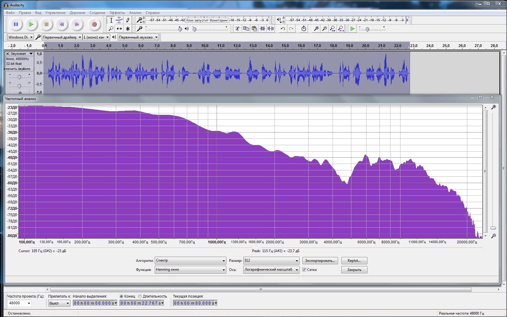

Вот так выглядит вместе с самодельным блоком фантомного питания и дешёвой карточкой для оцифровки звука. Эта карточка очень не плоха и имеет очень низкий уровень своих шумов.
Пишет достаточно высоко - до 21-22 кГц у меня дотягивает.
Внешний вид и исполнение на " очень хорошо". Реально, понравилось качество изготовления. Корпус полностью металлический и сам микрофон, довольно, тяжёлый - увесистый.

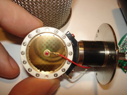

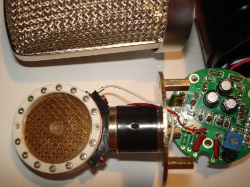

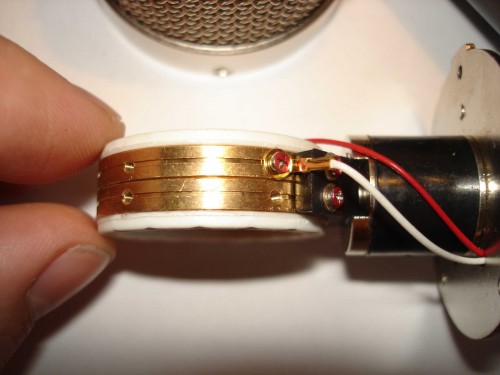

По внутренностям - фото капсюля -не моё ( Пока не разбирал отсек капсюля).
ALCTRON MC410 10.JPG (48.48 КБ) 45475 просмотров
ALCTRON MC410 11.JPG (35.12 КБ) 45475 просмотров
ALCTRON MC410 12.JPG (63.97 КБ) 45475 просмотров

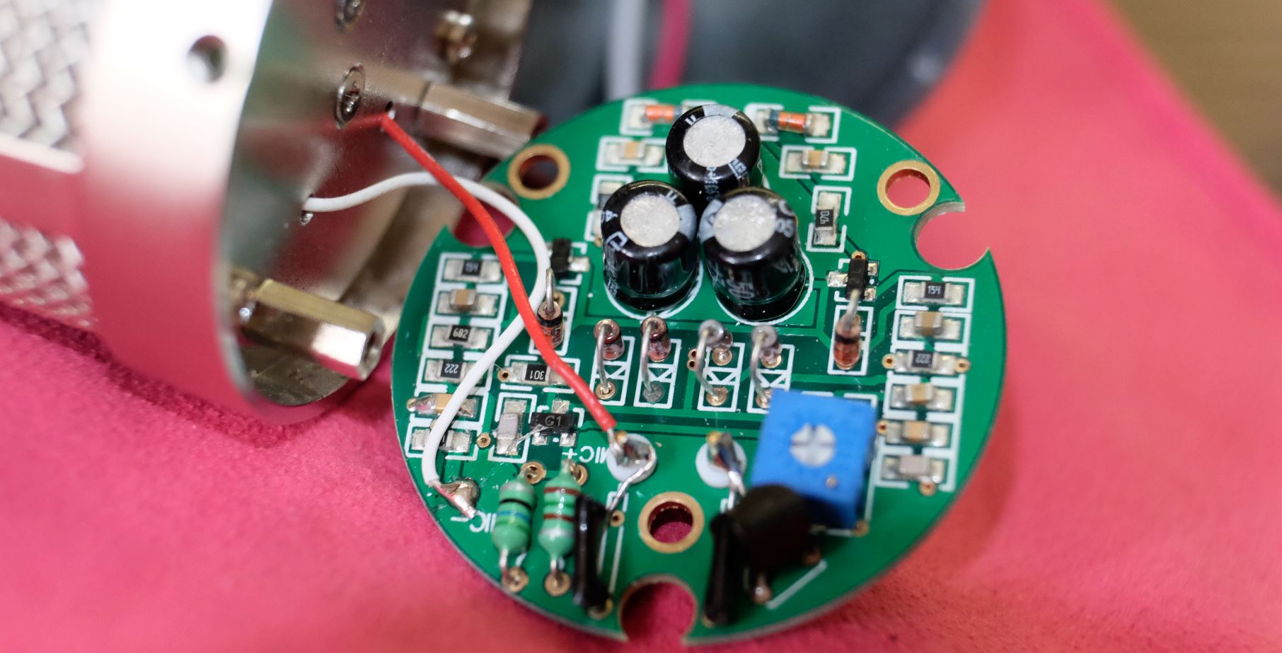

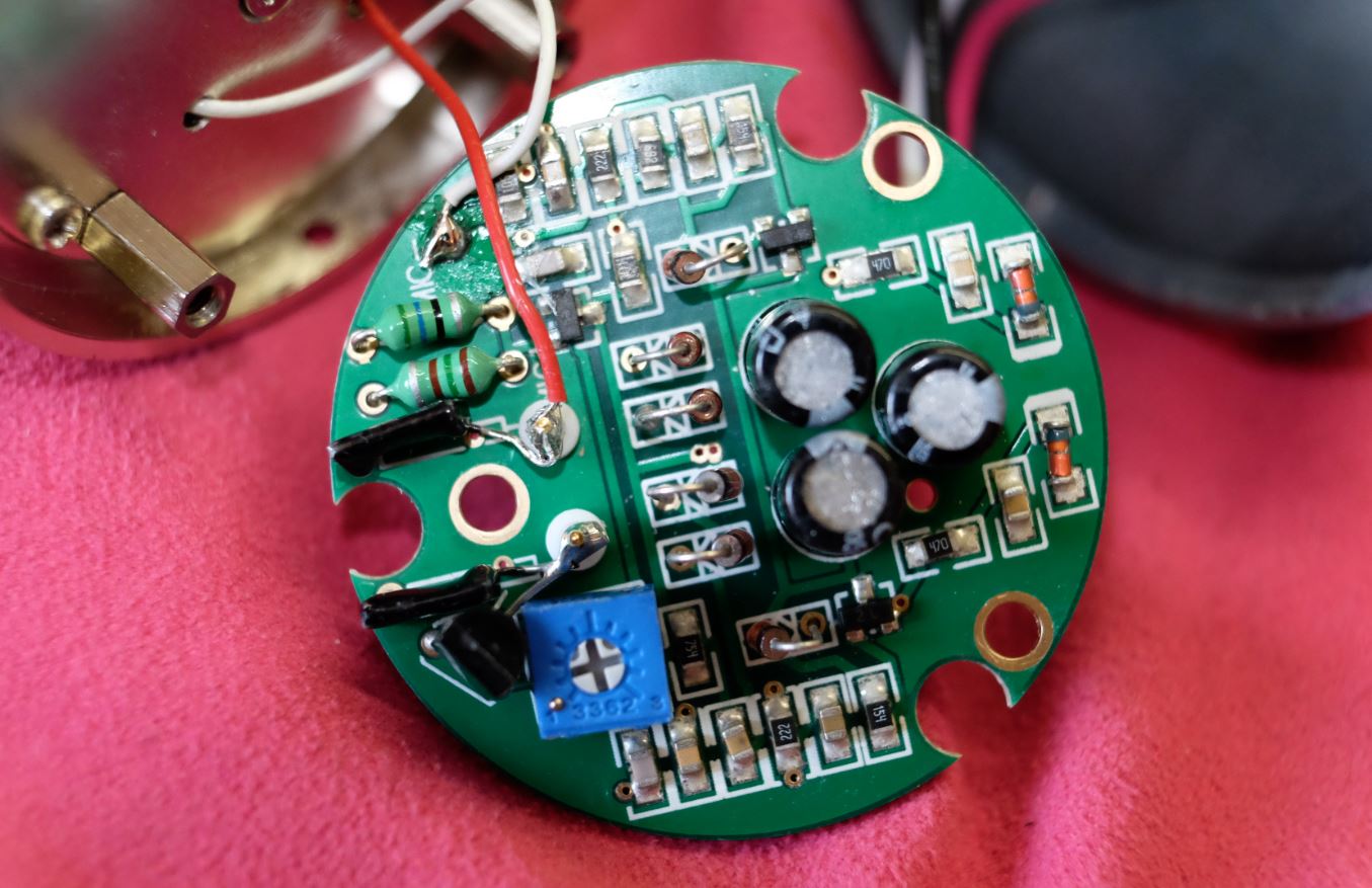

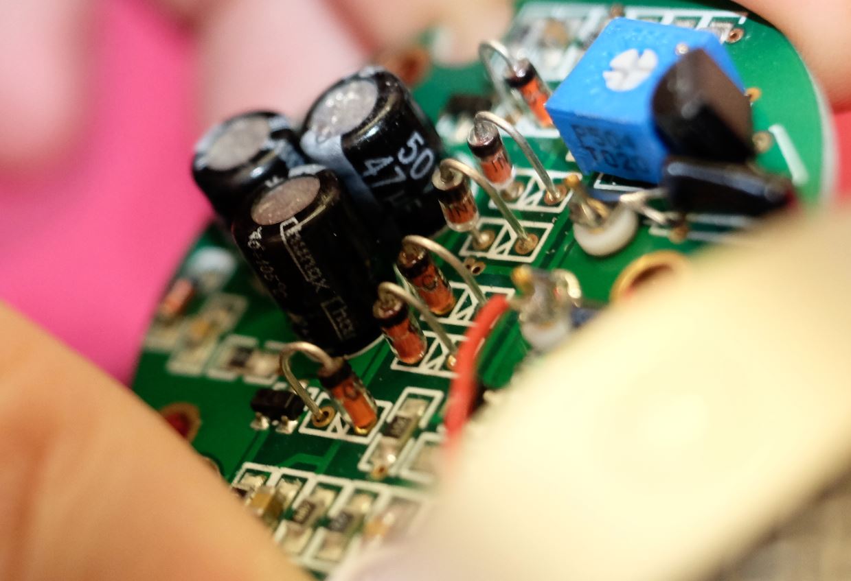

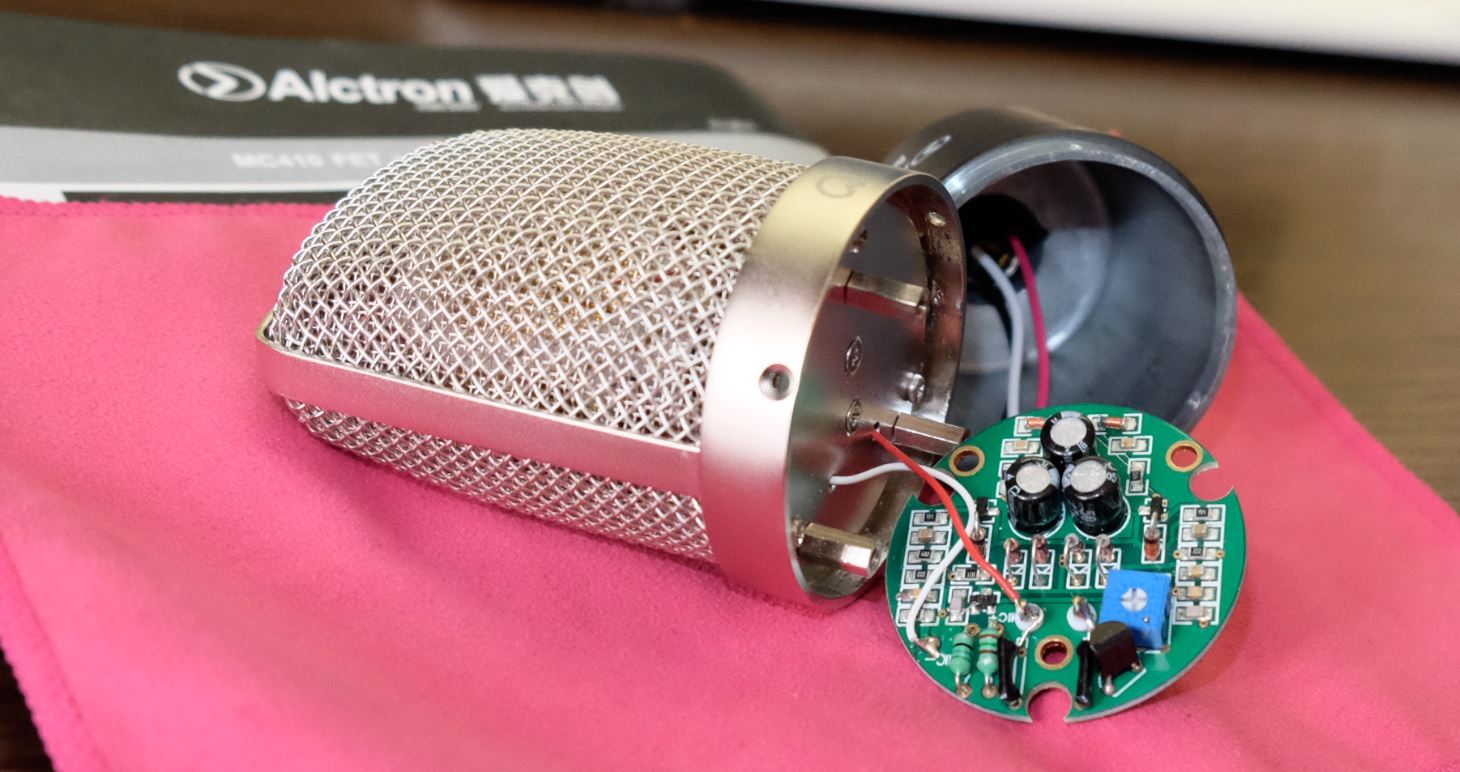

Фото платы усиления микрофона (это мои фото):

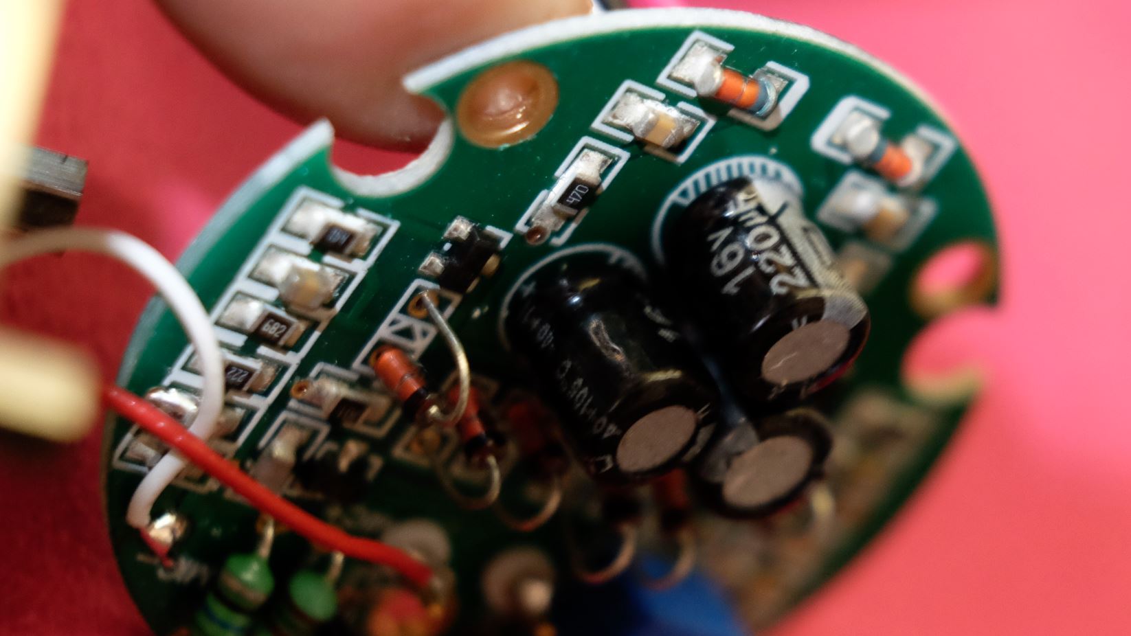

В первую очередь, интересовало исполнение платы усиления и конкретные марки деталей, так как в интернете есть несколько вариантов внутренних плат. У меня достаточно нормальная плата из того, что могло бы , быть.
Плата явно пром пайки, а потом достаточно коряво допаяно несколько деталей и проводков. Часть деталей не пропаяны - надо допаять. То, что допаивали в ручную - не отмыли от флюса. В микрофонах это критично.
Детали качественные, но из эконом сегмента. Провода от платы до разъёма - пром стандарт, хотя могли бы поставить микрофонные.
Играет из коробки и очень не плохо. А выглядит очень хорошо. Но по звуку ожидал большего - маленький уровень выходного сигнала. Явно надо профессиональную аудиокарту с дополнительным предусилителем.
Небольшие переделки видятся следующие:
1. Пропаять, детали, где не пропай.
2. Поменять лужёные внутренние провода на нормальные от микрофонного кабеля.
3. Заменить конденсатор, который стоит сразу после капсюля на высококачественный полистирольный (почему то в микрофонах на этом месте именно эти конденсаторы лучше всего себя показывают).
4. Поменять электролиты на аудиосерию.
Подобрать нормальный межблочный микрофонный кабель. Свой блок фантомногот питания спаял из очень хороших конденсаторов и со стабилизацией выходного напряжения.В питании стоят НИЧИКОНЫ 470 мкф*100 вольт, а на сигнале стоят биполярные конденсаторы с Фокал , снятые с кроссоверов с фокаловских колонок. Трансформатор - японский "ТАМ аудио".

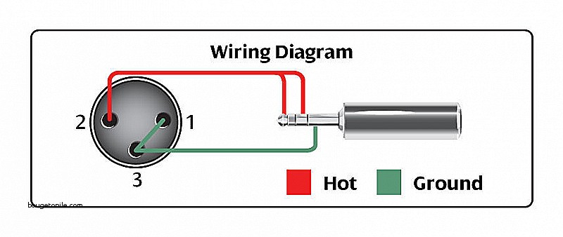

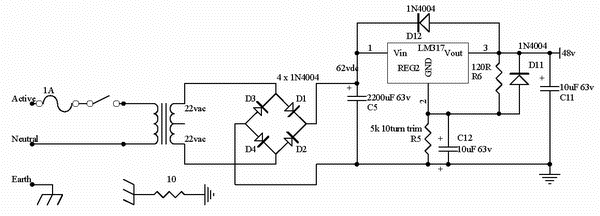

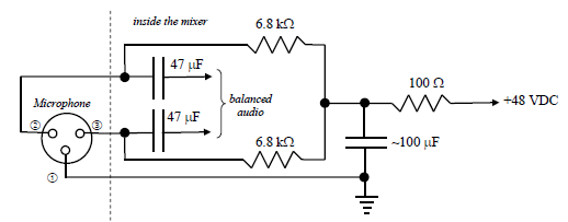

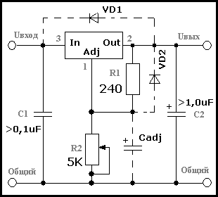

Регулируемый стабилизатор на 48 вольт (я себе поставил 46 вольт, так как все конденсаторы у меня в микрофоне на 50 вольт, а общее питание каскадов усиления микрофона менее 16 вольт). С диодами и переменным резистором. Конденсаторы поставил по 470 мкф *100 вольт - что нашёл подходящего в своих запасах.
Сам фантом подключен по такой схеме. Только я не нашёл у себя нормальных разделительных конденсаторов с низким еср на данное напряжение, а самые нормальные оказались это выпаянные аудио биполяры из колонок фокал 18 мкф*64 вольта - красные. Поставил их -они по звуку оказались лучше, чем другие 5 марок обычных электролитов -из тех, что я пробовал в это место у себя из наличия.
Fig_ 1.png (15.09 КБ) 45459 просмотров
Распайка джека для подключения к звуковой карте - нужно ориентироваться на схему своей карты. Я подключил так.

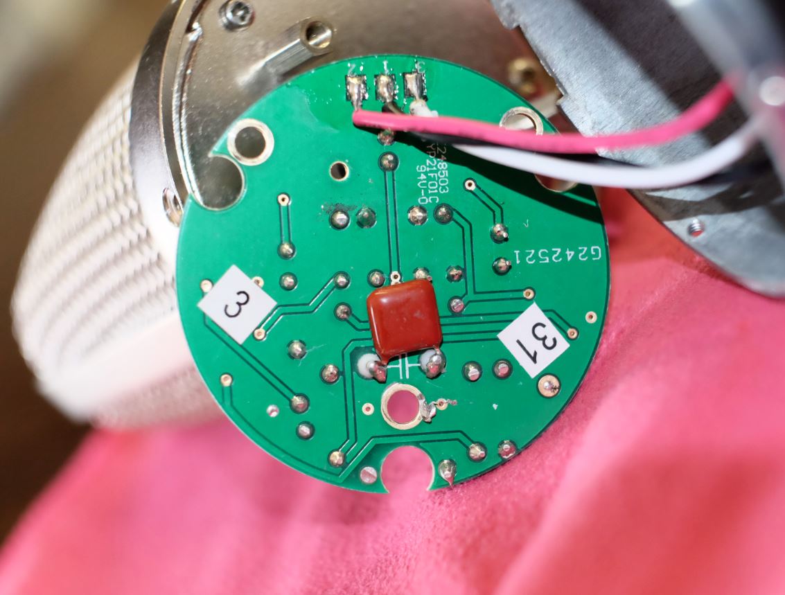

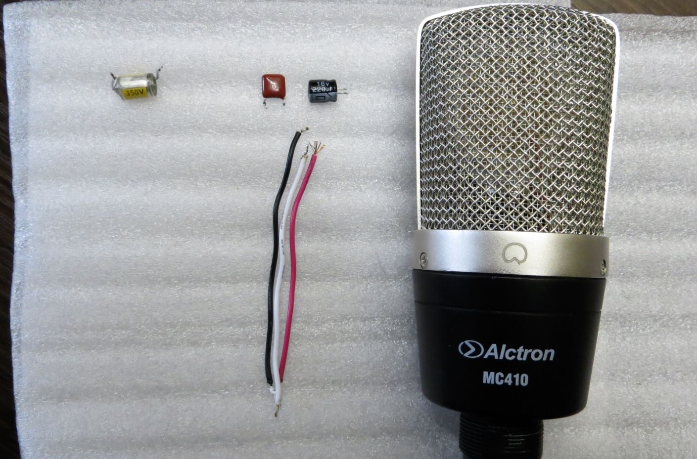

Доработка Alctron MC410
Непрочитанное сообщение Lenivo » 15 апр 2018, 06:04
Доработка (upgrade) Alctron MC410
2. Поменять внутренние провода на нормальные от микрофонного кабеля.

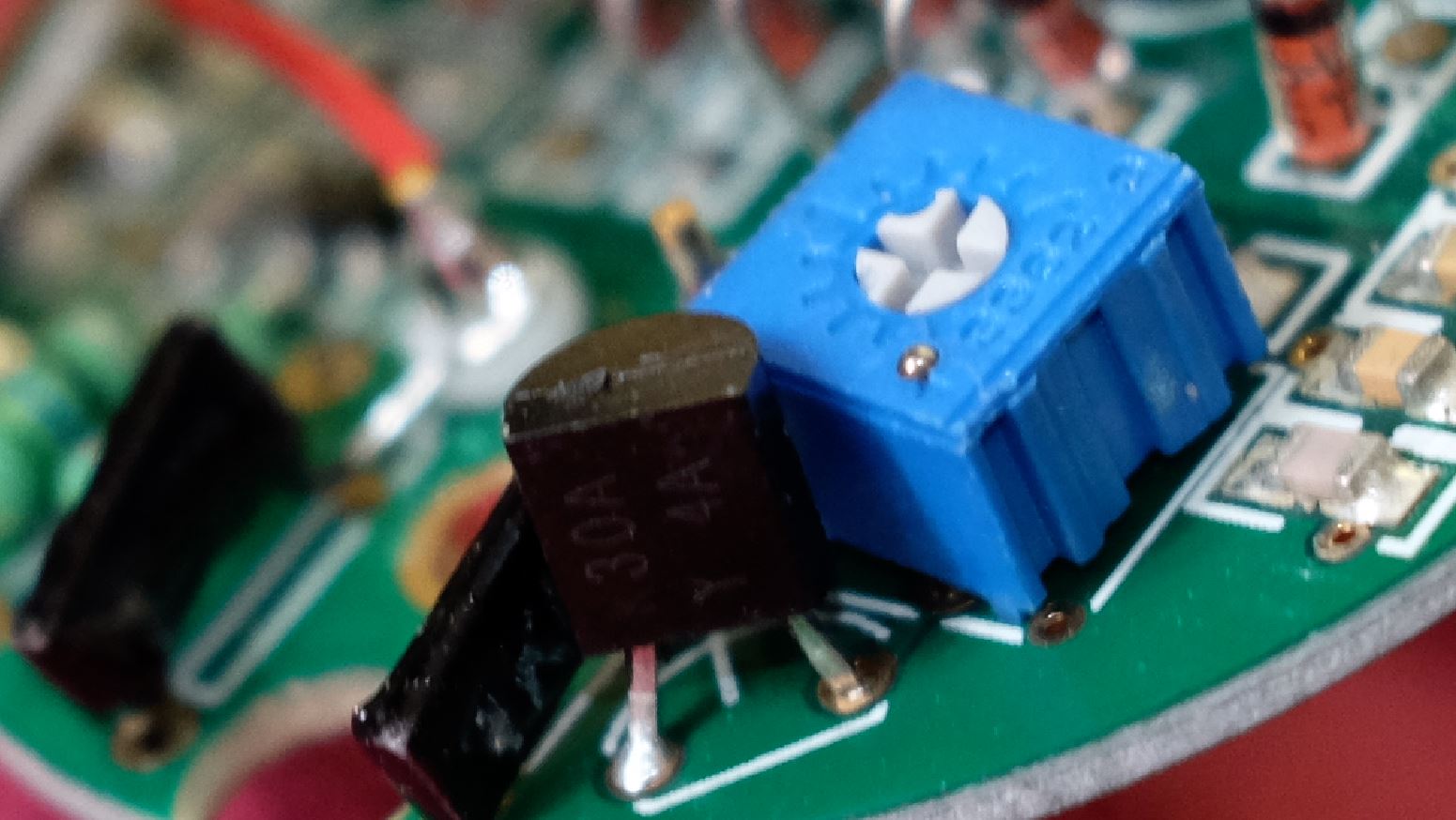

5. Поменять полевой транзистор FET 2SK30A-Y на 2n5457, 2n5458, 2sk170

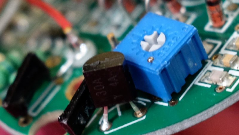

1. С пропайкой всё оказалось совсем неплохо спаяно. Единственно использован тугоплавкий припой производителем - скорее всего производителем использован очень качественный припой. Ещё один большой плюс производителям данного микрофона.
2.Внутренние провода - медные в мягкой изоляции, был неправ, когда говорил, что это пром провода. Это провода достаточно хорошего класса - чисто медные. Но я всё равно их заменил на аудио провод -микрофонный японский АКРОТЕК 6N.

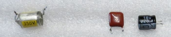

3. Сразу после капсюля стоит плёночный конденсатор 1000 пф на 100 вольт (на фото это бардовый квадратный конденсатор). Я поставил полистирольный конденсатор - на фото аналогичный положил рядом для сравнения - это бочонок в прозрачном корпусе с жёлтой наклейкой.
4. Электролит поменял только на питании каскадов усиления, сигнальные конденсаторы , нормального качества просто нет места разместить. На фото выпаянный конденсатор 220 мкф*16 вольт. Я поставил с еср в 5 раз меньшим и в два раза больше по номиналу и зашунтировал его полистиролом. Пришлось его поставить с другой стороны платы, так он также не в лазил по размерам.
Доработка ALCTRON MC410 2.JPG (24.63 КБ) 45456 просмотров
5. Также рекомендуют поменять входной полевой транзистор на более лучший - пока только заказал 2sk170 . Приедут - поменяю.
Наверное имеет смысл менять только входной конденсатор на полистирол и входной полевой транзистор. Платка не позволяет шибко развернуться для апргрейда.
Ну есть и готовые наборы для апгрейда, стоят только они как два таких микрофона :
https://microphone-parts.com/collection ... pgrade-kit

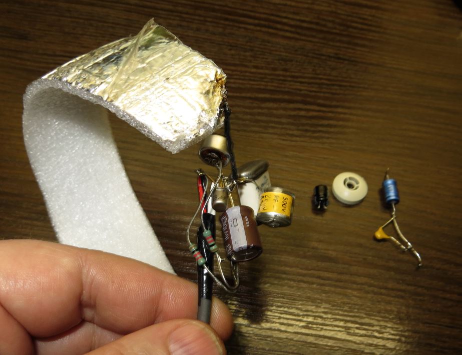

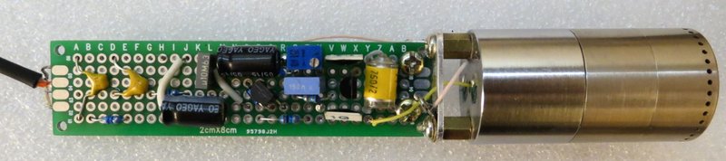

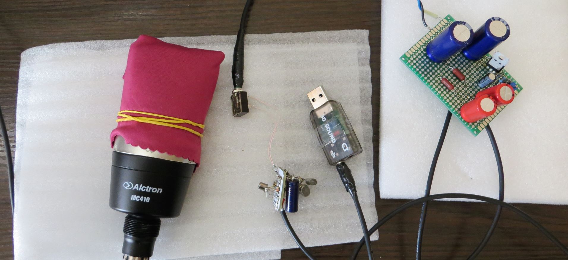

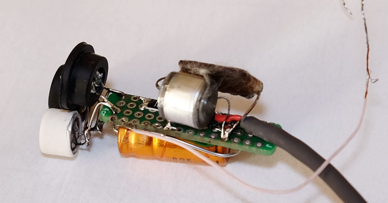

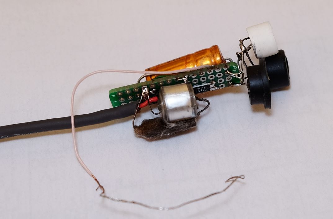

Предусилитель для микрофона Alctron MC410

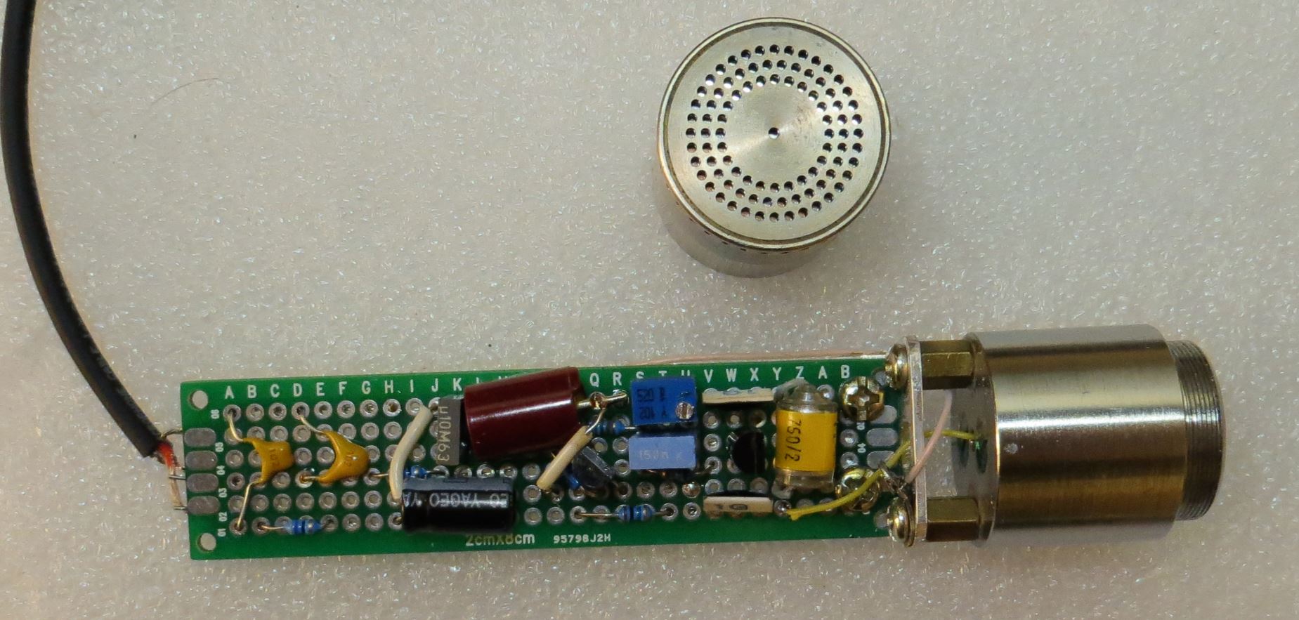

Непрочитанное сообщение Lenivo » 15 апр 2018, 07:30
15 апр 2018, 00:17
14 апр 2018, 17:13
А какой там примерно сигнал на выходе? Может таким модулем https://ru.aliexpress.com/item/1pcs-Mic ... 2146a82411 его усилить? Только резистор фантомного питания надо отпаять, если в "проходном" варианте использовать.
Спасибо за идею.
Это оказалось очень хорошим, быстрым и крайне дешевым вариантом, так как не нужен дополнительный свой блок питания (+++!!!!). Резистор фантомного питания ни на что не влияет, так как там между микрофоном - сигналом и этим предусилителем есть целых два разделительных конденсатора (что крайне негативно на звук сказывается).
У меня был спаян ранее двух транзисторный предусилитель для электретного капсюля - отпаял капсюль , припаял разъём для джека и всё(!!!) пред готов. Слушать можно даже без доп обработки сигнала. -"шипения микрофона" почти не слышно на нормальной громкости.
Но только характер звука будет определяться и "окрасом" предусилителя. Звук лучше, чем с электретным капсулем - 9 мм. Если поставить электретный капсюль на 16 мм, наверное уже и не будет заметна разница на бытовом уровне.

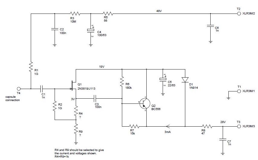

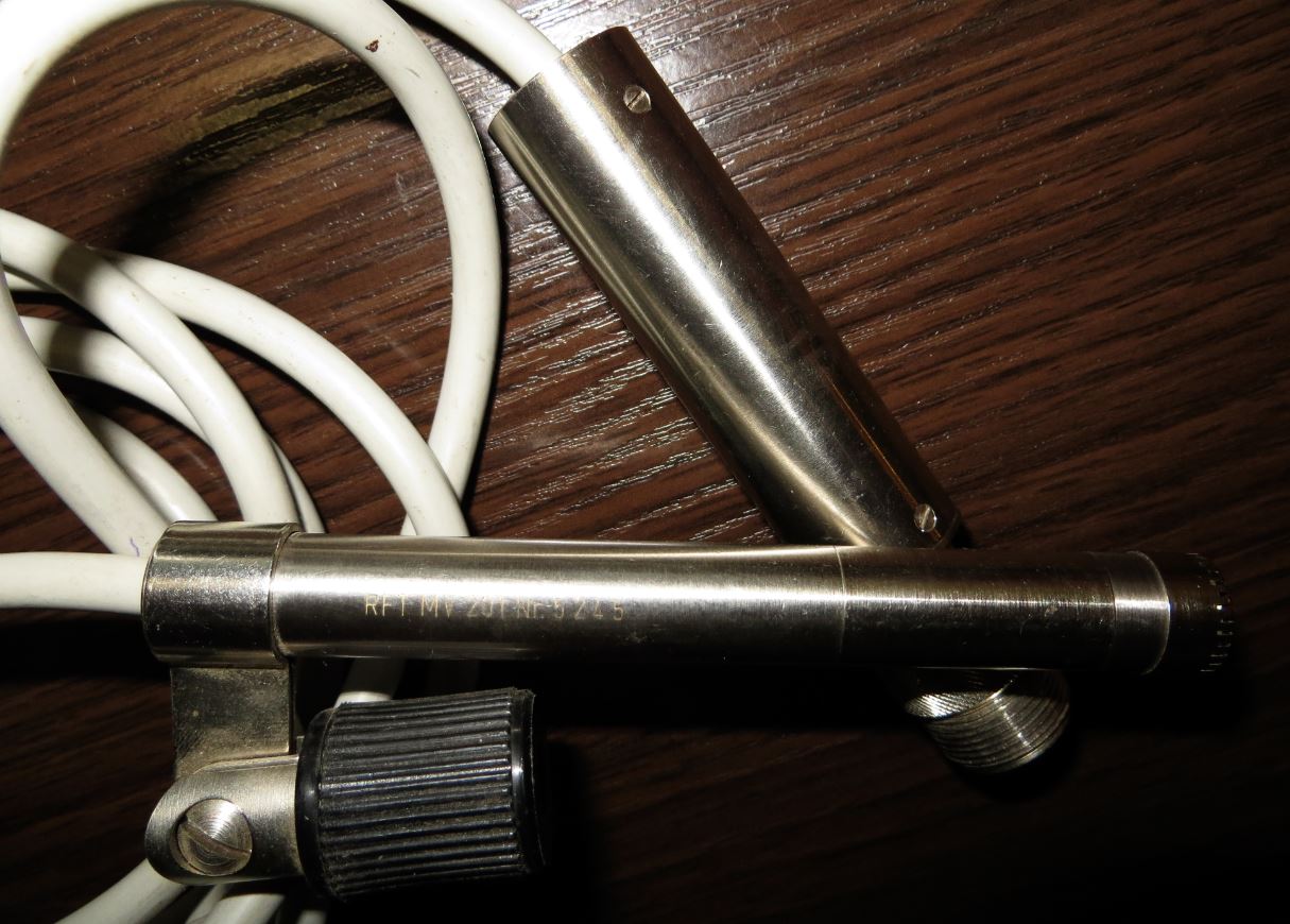

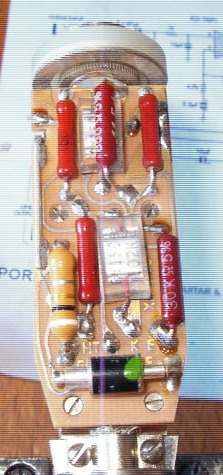

Переделка RFT MV102 / MK102 под фантомное питание 48 вольт
Непрочитанное сообщение Lenivo » 17 апр 2018, 09:36
Переделка конденсаторного микрофона RFT MV102 с капсюлем MK102 под фантомное питание 48 вольт на основании схемы Schoktava (Шок-Октава - шоковая переделка иностранцами микрофона Октава-МК012 ).
У меня имеется в наличии капсюль MK102 от измерительного комплекса RFT MV102
http://www.elektroakustika.cz/rft_mv102.html
Но на имеющиеся микрофонные преды - RFT MV201 ( http://www.elektroakustika.cz/mv201.html) у меня нет переходника на этот капсюль. А на преды - транзисторный и ламповый Bruel & Kjaer Type 2613 - у этого капсюля не подходит резьба. Но у меня есть база для капсюлей от немецкого шумомера куда этот капсюль подходит по резьбе. Но данная база не имеет внутреннего кольца как на оригинальном RFT MV102 , но в принципе работает. Переделал кучу схем и ламповых и транзисторных - результаты мне не нравились.
А вот крайняя переделка - результат очень мне понравился.

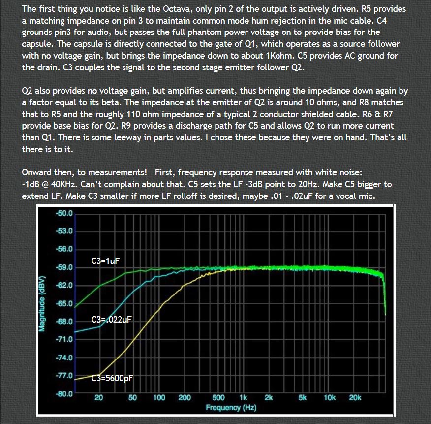

Схемы вот с этого английского сайта:
http://russelltechnologies.co.uk/microphones.html
Сайт посвящён схемам для переделки студийных микрофонов, Октавы -МК012, в том числе, но не только. На сайте продают печатные платы для переделок и выложены разные схемы переделок для микрофонов.
Вот такая переделка мне понравилась
ШОК-Октава 3.jpg (39.95 КБ) 45385 просмотров
Я решил , на пробу спаять на макетке, эту схему - все детали купил сходу в Промэлектронике. Единственный ОЧЕНЬ трудный момент по деталям - это резисторы 1 ГоМ (Гига ом). Но я их выловил на е-вау и купил. Схемку спаял, по приходу, данных резисторов. Спаял на китайских резисторах - 0,125 ватта и китайских электролитах. Единственно купил их, по количеству, в 4 раза больше и отобрал те детали, у которых параметры по лучше. Конденсаторы, по еср, в три раза значения различались. Межкаскадные конденсаторы - первый конденсатор -полистирол , второй МКТ - это винтажные конденсаторы из старой техники. Их тоже надо мерять - могут быть очень хорошие, а могут быть параметры в разы хуже , чем у электролитов. А по виду будут одинаковые и выпаянные из одного места.
Для работы микрофону нужны дополнительно: блок фантомного питания и звуковая карта для оцифровки звука, но можно и напрямую в компьютерный вход для микрофона подключать. Выдаст чуть хуже звук и если выгорит от своих криво спаянных схем - будет очень дорого чинить компьютер, поэтому безопасней с внешней картой за 100 рублей.
Настройка заключается в точном выставлении 48 вольт на блоке фантомного питания и подстроечником в микрофоне нужно выставить напряжение смещения первого транзистора -3 вольта. На схеме напряжения указаны. Но следует учитывать, что без корпуса микрофон жутко фонит, поэтому я оборачивал пленкой и фольгой, соединённой с землёй. Это убирает фон полностью у микрофона. Также следует подождать несколько минут после включения - медленно заряжаются конденсаторы и устанавливаются напряжения в схеме.
Звук даже с китайскими деталями получился очень хорошим. Но я поменял конденсатор для питания транзисторов на самый лучший (по моим ушам) на ROE серия ЕК 22 мкф на 40 вольт - коричневый в бакелитовом корпусе.
Звук с таким конденсатором стал гораздо-гораздие. Хотя капсюль и рассчитан на работу с напряжением поляризации +200 вольт, здесь он отработал с напряжением 48 вольт. То есть можно использовать такой микрофон для записи звука - голоса или других источников звука в ближней зоне - 10-15 см - дальше уже чувствительности не хватает (измерительные хорошо пишут с 1 метра и далее), с обычным стандартным фантомным питанием без дополнительного блока питания.
Схема, по звуку, мне очень понравилась и можно наверное, её на более лучших деталях реализовывать. Звучит лучше китайского Alctron MC410 -звук мягче, более лучше проработаны микротембры. Если сравнивать со звуком , записанным с измерительных микрофонов -он более комфортен для уха, так как тут вторым межкаскадным конденсатором можно обрезать нижние частоты - просто подбором номинала.
