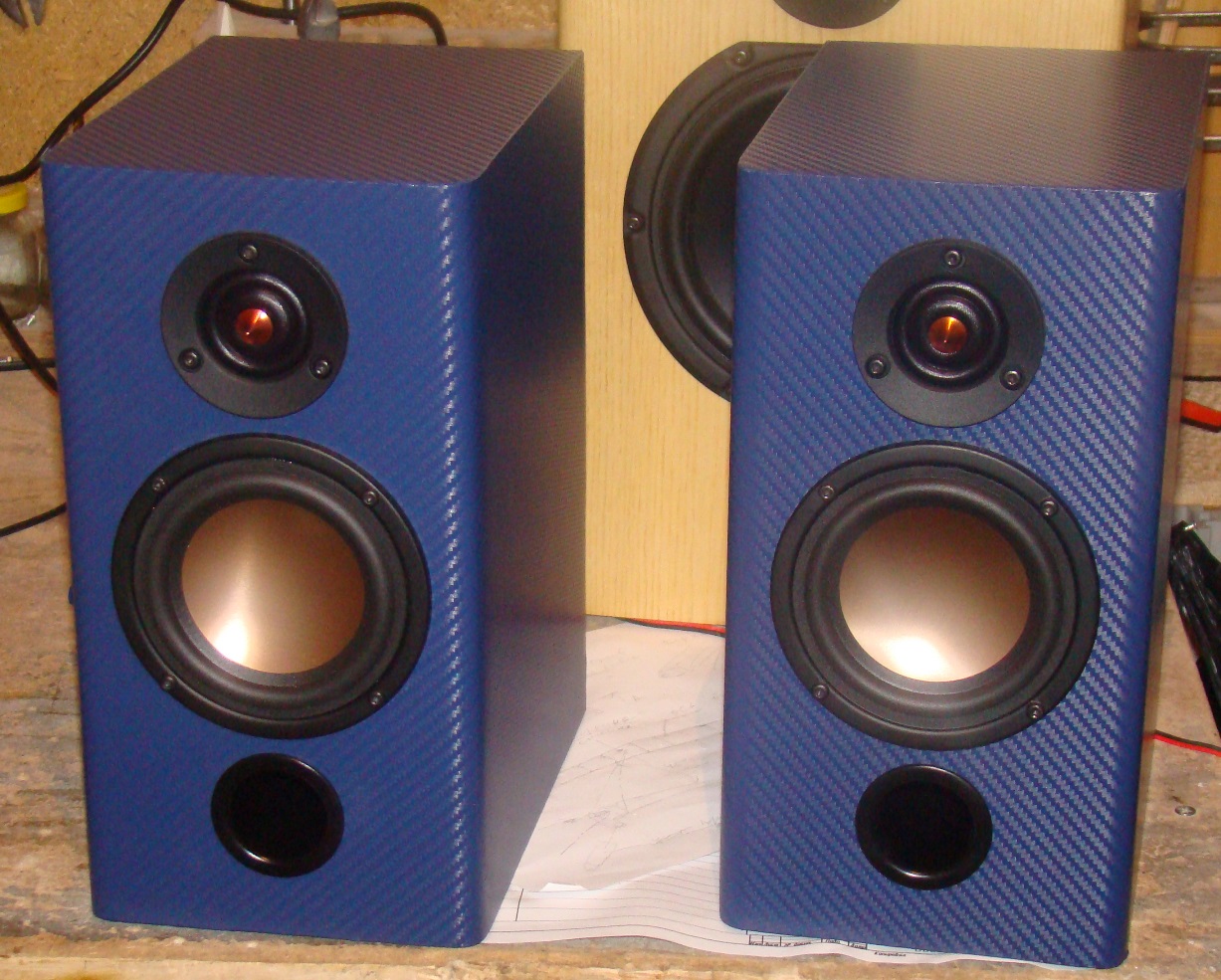

Приветствую всех!
Собираю материалы по компактным двухполосным колонкам в одном месте, хотя многое было выложено в соседних ветках.
Хотелось построить маленькие колонки с хорошей (для их размеров) отдачей по низам, максимально дешевые (тем более, что это первый почти самостоятельный проект) и, конечно, с приличным звуком.
В проекте используются алюминиевые динамики HiVi B4N https://ru.aliexpress.com/item/2-HiVi-B ... 33edc5kFTP
и китайская шелковая пищалка по мотивам Vifa https://ru.aliexpress.com/item/GHXAMP-2 ... 33edc5kFTP
Долго не мог выбрать между AudioLabs 5,25 https://ru.aliexpress.com/store/product ... 1367E2iPRV и HiVi B4N – все-таки решился на HiVi. Это по характеристикам просто чемпионские динамики, когда нужно получить хоть какой-то бас с маленького объема колонки. И поиграться с алюминием тоже хотелось.
Кстати, на этих же HiVi B4N реализован известный проект Overnight Sensations (МТ, МТМ) https://3deshnik.ru/go.php?https://site ... sensations
Делал я их для комнатки в 10 м2- бойлерной и, по совместительству, мастерской. Уже больше полугода слушаю их постоянно, в основном негромко в вечерне-ночное время.
Хотя и погромче они тоже умеют.

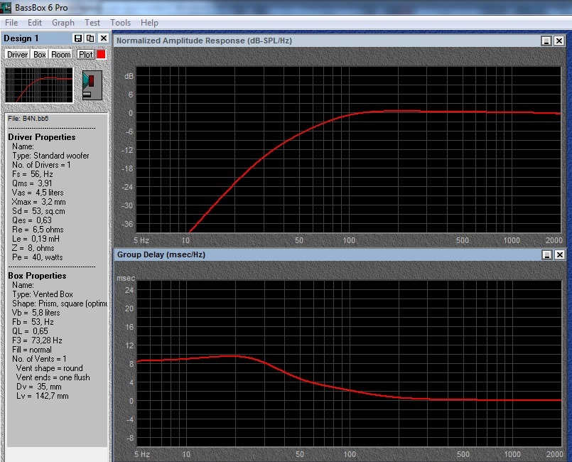

Внутренний объем колонок примерно 5,8 литра.
Фильтры колонок моделировались в Вохsim, акустическое оформление мидбаса- в BassBox 6 Pro
Также, в качестве альтернативы BassBox 6 фазоинвертор был рассчитан в ВаssPort http://www.bassport.net/bassport/. Программы дают немного разные результаты. Труба фазоинвертора диаметром 35мм и длиной 142 мм отпечатана на Sprinter-е из ABS. Частота настройки- около 55 Гц. (Каркасы катушек кроссовера, ес-сно, тоже печатные) :)
Модель трубы фазика выложил.

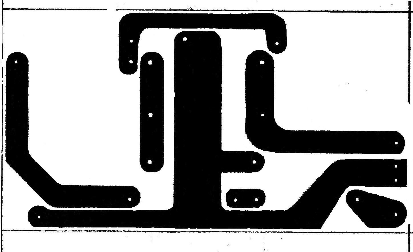

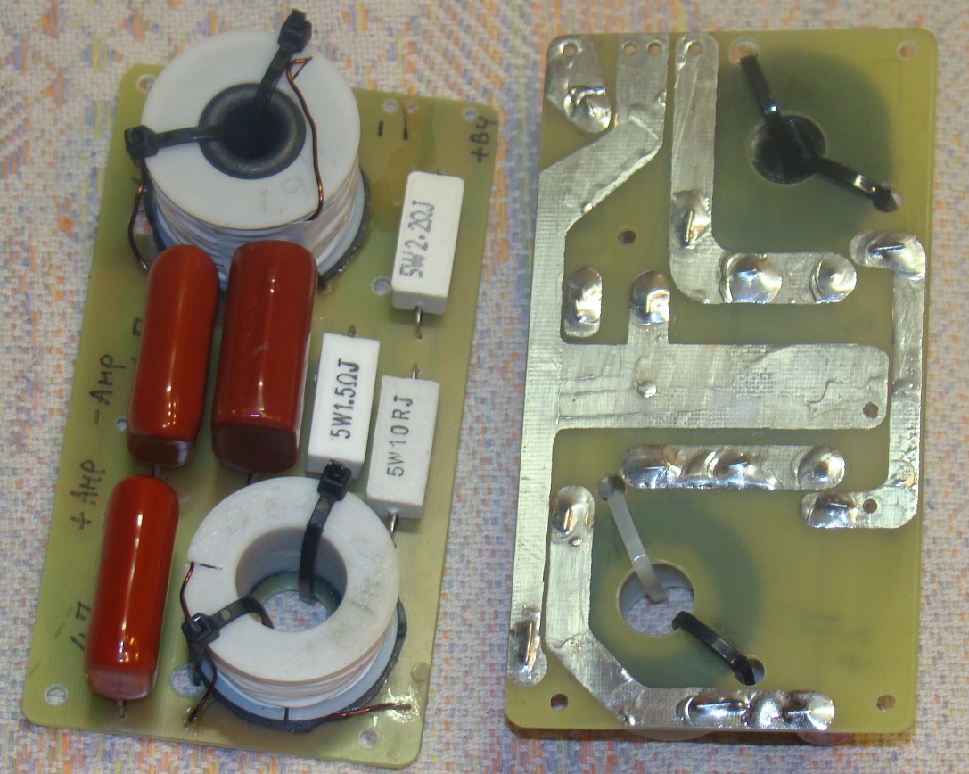

Кроссовер собран на печатной плате по утюжной технологии, при наличии хлорного железа, текстолита и ... утюга :) -это самый быстрый вариант.
Детали самые наипростецкие- китайские оранжевые пленочные конденсаторы и проволочные "сахарки"- резисторы мощностью 5 Вт.
Катушка в НЧ с ферритовым сердечником https://ru.aliexpress.com/item/10pcs-Fe ... 33edwJhzvu намотана проводом 0.75 мм; катушка в ВЧ - без сердечника, провод 0.6 мм.
Большое спасибо 3D-SPrinter, что подсказал при намотке катушек измерять индуктивность, продавливая крокодилами лаковую изоляцию, не отрезая провод :)

Корпус из ДСП 16 мм (неламинированного), нарисован в UG NX,
, модели в x_t выложил.
Если кому надо, могу выгрузить в step или stl .
Несмотря на компьютерное моделирование, детали корпуса напилил паркеткой и электролобзиком (быстро и ни к кому бегать не надо), сборка на титебонде и саморезах.
Снаружи кабинеты отшпаклеваны акриловой шпаклевкой по дереву, отшкурены шлифмашинкой (в основном), с передней панели ручным фрезером сняты два радиуса, и, для лучшей адгезии самоклейки (автовинил,синий "карбон", 300 руб за 1.5 м2), прогрунтованы БФ-2, разведенным в спирте.
Терминалы-с Али https://ru.aliexpress.com/item/OOTDTY/3 ... 33edwJhzvu
Фетровые ножки из Ашана
miniAS.7z
(16.24 КБ) 683 скачивания

Re: Компактные колонки для компьютера (и не только)
Непрочитанное сообщение Lenivo » 25 июн 2019, 09:01
lopuh писал(а): ↑
24 июн 2019, 23:03
Детали самые наипростецкие- китайские оранжевые пленочные конденсаторы и проволочные "сахарки"-.......
Я бы настоятельно рекомендовал заменить конденсаторы, хотя бы на советские или российские современные........ так как именно эти конденсаторы (которые стоят у вас) жутко гадят в звук. Я так думаю - 15%-20% они у вас качества "отъели"........
По конденсаторам самый подробный тест такой есть
http://www.humblehomemadehifi.com/Cap.html
И в этом тесте советские K78-34 - очень неплохо выступают по сравнению с именитыми брендами (например их оценивают одинаково с Mundorf MCap EVO Oil ), а Китайцев они делают на раз два.
На вч конденсаторы зашунтируйте бутербродом серебро+слюда(СГМ3 или ССГ)(500-5000пф) + полистирол(200-2000пф).
Также для увеличения баса, рекомендовал бы намотать катушку на железном сердечнике. Или если в корпусе место позволяет на незамкнутом Ш сердечнике - тройным проводом. - Можно серьезно улучшить басы.
Самые лучшие по соотношению звук/цена - это серые 5 ваттные сопротивления Мундорф - стоят около 60-100 руб за штуку. Тоже советую их поставить в кроссовер.
https://www.audiomania.ru/rezistor/mund ... ndorf.html
По проводам ..... На НЧ/СЧ - надо ставит хорошие толстые медные провода. Толще, чем у вас на фото раза в три.
На ВЧ секцию -тонкие, но хорошие. Хорошо в ВЧ себя показывают провода из ЛИТЦА. Если надо усилить- подчеркнуть ВЧ - то можно поставить посеребрённые медные провода. Также раньше были коаксиальные многожильные провода для локальных сетей - такие провода дёшевы и на ВЧ играют очень хорошо.
А так проект просто замечательный :idea: :idea: :idea:
Непрочитанное сообщение 3D-SPrinter » 25 июн 2019, 10:50
25 июн 2019, 09:01
Сугубо ИМХО - эти конденсаторы, действительно, одни из худших плёночников. И они, действительно, гадят звук. Однако, для данных конкретных АС их применение можно считать допустимым. Потому что при замене их на более качественные вряд ли удастся услышать улучшение звука в объективном "слепом тесте". По моим наблюдениям конденсаторы хорошо слышны на Хейлах и ленточниках, но не на китайском шёлке за 1300 руб. пара. Сами эти динамики дают столько искажений и обладают такой хреновой детальностью, что искажения от кондёров - капля в море. Хотя, для своей ценовой категории эти пищалки звучат очень хорошо.
Применение хороших конденсаторов в подобных АС оправданно, пожалуй, только с психологической точки зрения - "шоб не думалось". Для многих это тоже важно.
