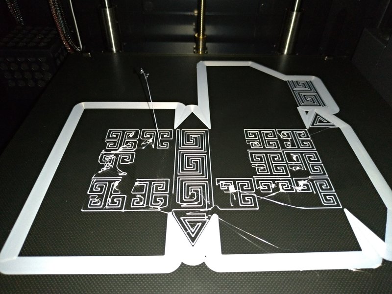

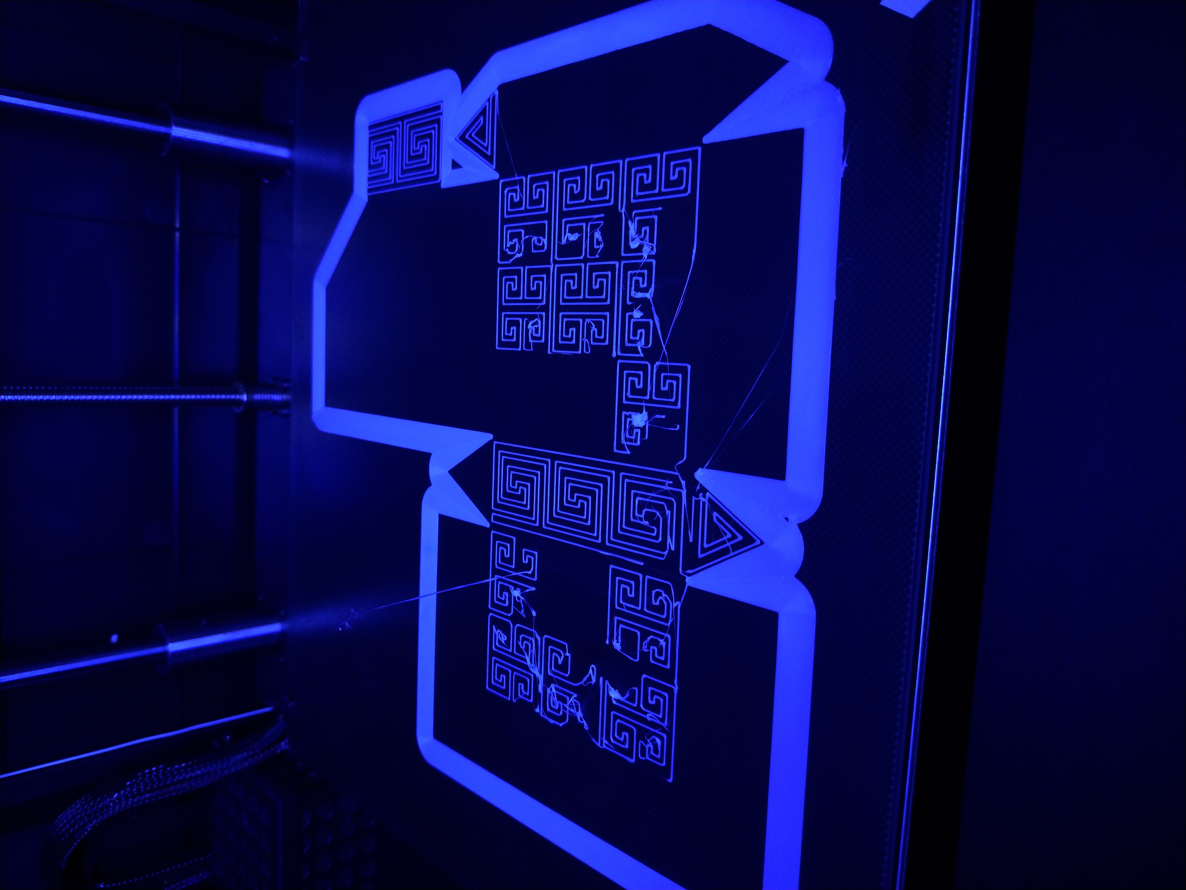

В cura моделька первый слой заполнение, но сие чудо имеет пропуски. Это плохо откалиброван стол?
Первый 3д принтер 2ой день.

Очень странные фото, ничего не разобрать. Это похоже не заполнение а "юбка". Чтобы сказать, нормально ли она легла - нужны нормальные фотки.

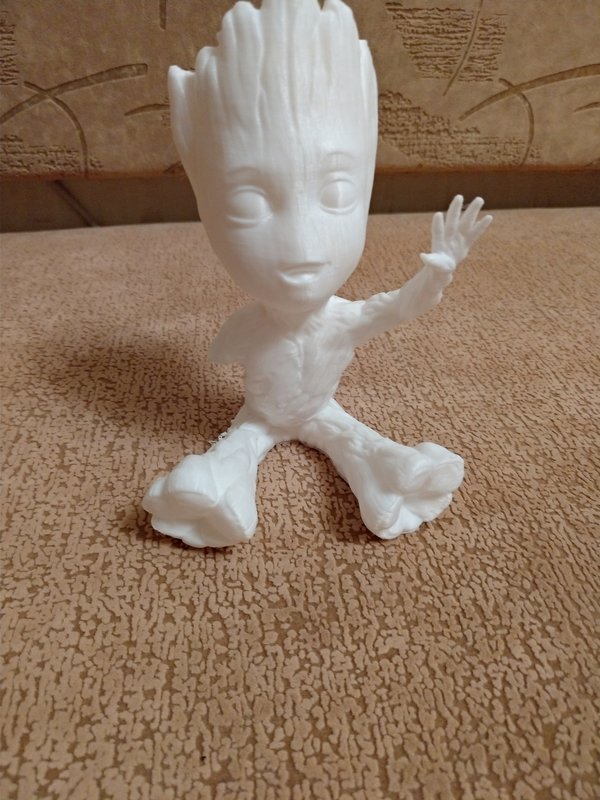

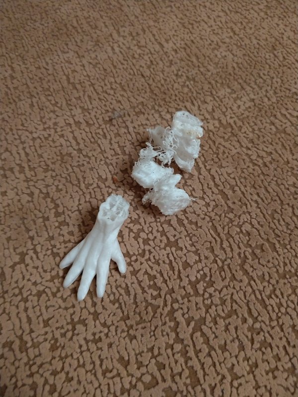

Нормальные в каком плане? Ну это я как понимаю что бы деталь не отлипла от стола. Деталь печаталась около 15 часов. Во время печати правая нога оторвалась от стола. А ещё руку непонятно как начало печатать. Просто паутина была.

Вот так рука выглядит :( . Вопрос, где косяк? Надеюсь вы поможете.
Да. Первый слой должен ложится без щелей и наплывов. Поэтому и руку оторвало - плохая адгезия к столу. Пластик какой?

Ну это неправильный подход. Каждый пластмасс требует своих температур сопла и стола как минимум. Если пла - стол нужно греть до 60-70*, сопло 190-220*. Если абс - 100-110* и 230-250* соответственно. Ну и первый слой, как уже Kaktus отметил, должен ложиться ровными расплюснутыми "колбасками" без просветов но и без "бугров".

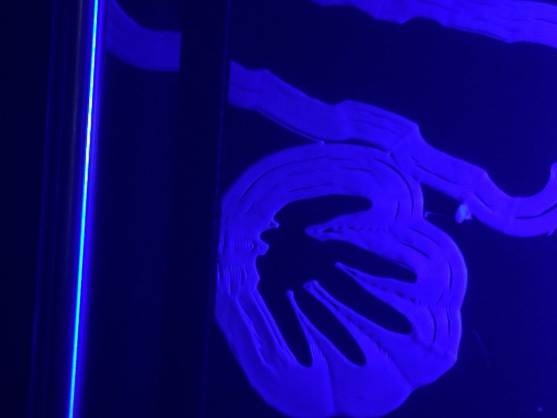

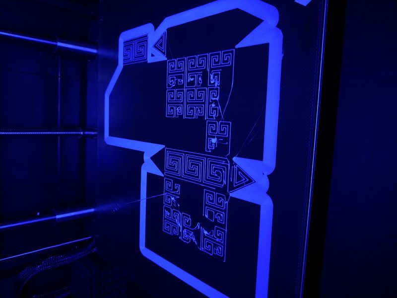

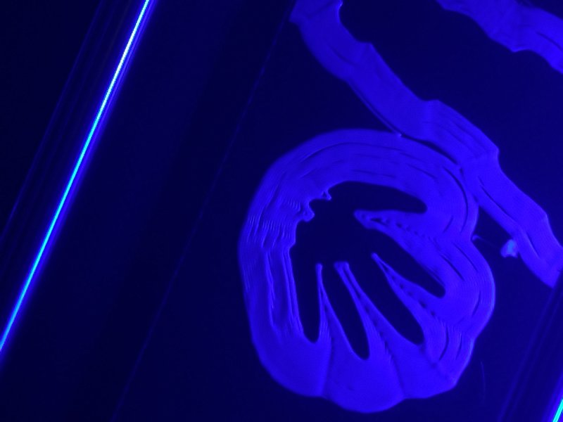

PLA 100%. Есть ещё abs. Перекалибровал принтер. Первый слой ложиться хорошо (без просветов) при печати пробной сложной детали начались новые проблемы (остановил во время печати). Я как понимаю ,сопло лишний пластик подаёт. Как чинить? До китайцев не достучаться. Как я понимаю тут гуру сидят, и своим чутким глазом видят все и даже больше :D

Вы специально самые сложные модели выбираете для начала? Лично у меня после года в теме, не получилось этот светильник в приемлемом для себя качестве напечатать.
Лично я вижу, что пластик не прилипает в одну полосу. Гуру может что еще увидят...

Поддерживаю. Разобраться бы с адгезией для начала, прежде чем на модели во весь стол замахиваться.
Shpryn писал(а):
19 сен 2019, 14:46
Чтоб делать такие выводы, стоило бы понаблюдать, откуда этот "лишний" пластик взялся. А взялся то он из-за того, что сопло соскребло неприлипшие нитки и собрало в одну кучку. Это даже по фотографии понятно. А если в динамике наблюдать - то и тем более.
