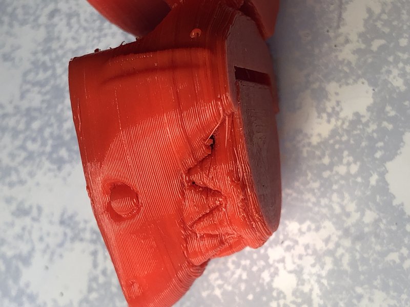

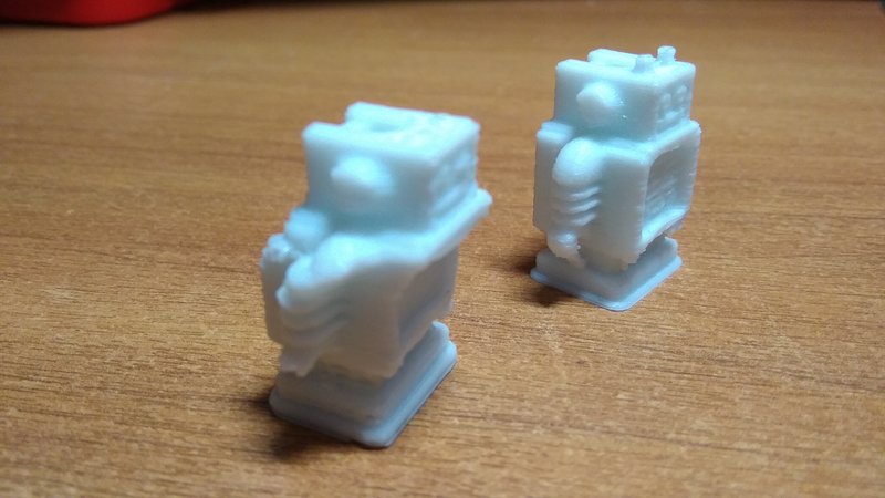

Здравствуйте, возникла проблема при печати на ender 3. Смещаются слои в начале печати и потом все нормализуется. смещения небольшие, но внешний вид портят. Это было как на стоковой плате, так и на skr e3 mini. Помимо этого геометрия модели так же страдает. На мелких участках слои ложатся криво и расплываются (это хорошо видео на зубах). Скажите пожалуйста, как исправить эти косяки

Если полоса на одной и той же высоте, то это больше не на сдвиг слоев, а пропуск или закусывание направляющих по Z.
Мелочевка плывёт от плохого обдува.

Глеб, Это у Вас не сдвиг слоёв. Вот, на переднем плане сдвиг.

На ендере, с роликами который, нужно тщательно проверить направляющий профиль по Z. Возможно там кака прилипла, или щербина, или еще какая неприятность. Колеса тоже тщательно проверить. Это вот они и начались, прелести дешевого конструктива.

Спасибо. Почистил жесткой кистью и все печатает идеально
