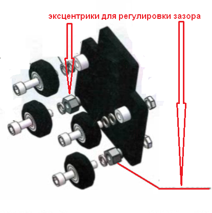

столкнулся с еще одной проблемой помимо вечно перекошенной оси z. появился дикий люфт печатающей головки. никакие перетяжки ремня не помогли. прикладываю видео с проблемой. нижнее колесо тоже регулировал но по фигу голова перекошена.

Ну я как то так и предполагал, что придется шайбы ставить или что то подобное. . только вот китайцы ничего не положили в комплект. Спасибо
