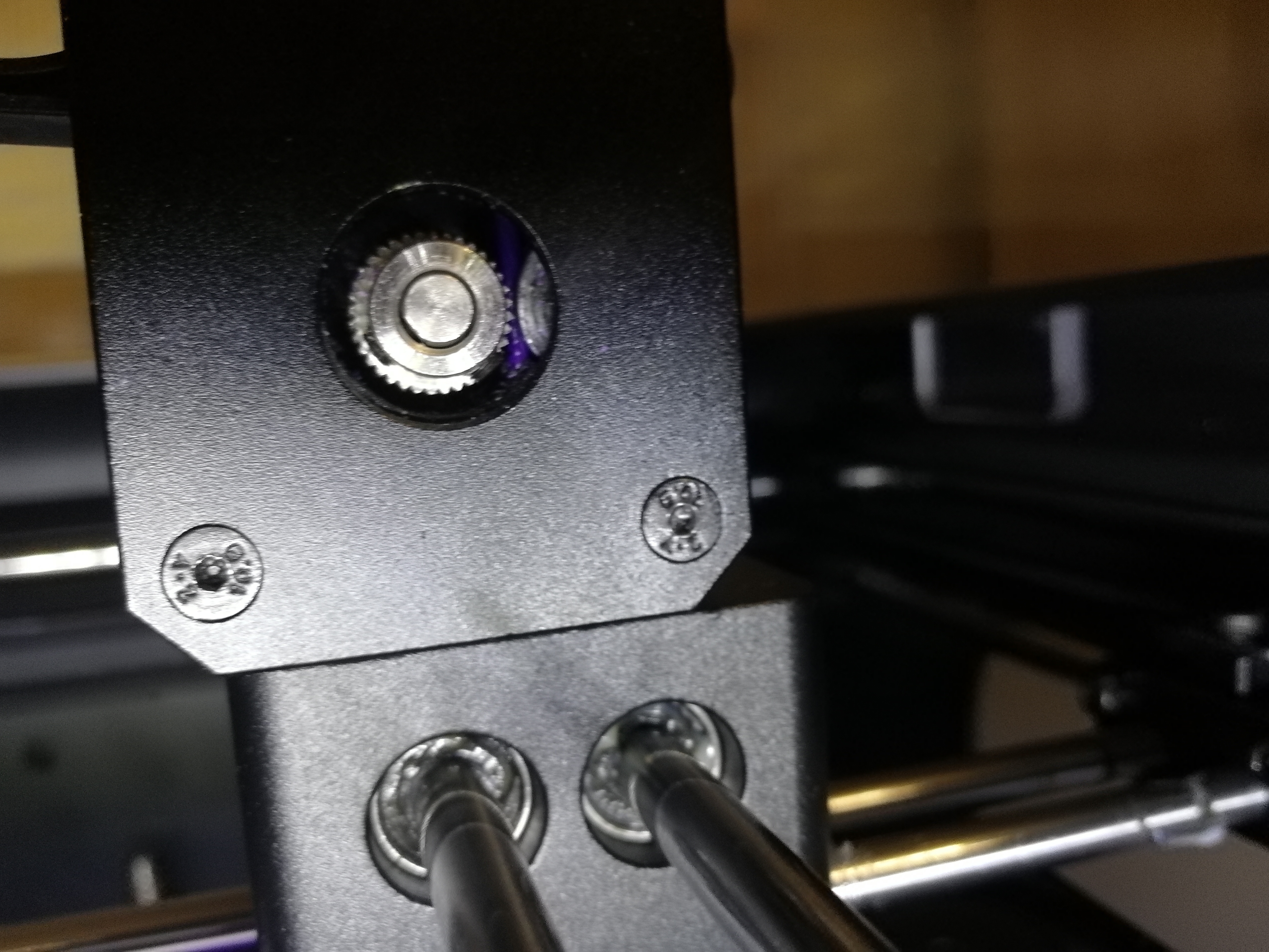

Удивился увидев на своём принтере экструдер MK10 с одной зубчатой шестернёй и одним металлическим валом без зубьев, вот фото из интернета и во вложении фото с моего принтера.
https://cvetmir3d.ru/upload/resize_cach ... gr2/9.webp
Написал в службу поддержки магазина (top3dshop), в котором купил данный принтер, чтоб узнать какой всё таки экструдер используется в данном принтере, но там мне так и не ответили. Так же написал в службу поддержки производителя Wanhao описав свою проблему с пластиком и спросил какой экструдер используется в Wanhao GR2. В итоге производитель ответил мне что в этом принтере используется экструдер MK10, вот ответ производителя:

beowulf0208, принтер должен печатать любым pla пластиком. Тут скорей нужно разбираться с принтером. Может быть проблема с прижимом прутка в экструдере, может мотор греется на столько, что пластик становится мягче и гнётся (маловероятно, но всё же), может какой косяк в в районе термобарьера. Если включить нагрев экструдера и проталкивать пруток от руки, легко идёт? Во время печати, мотор и экструдер сильно греются?

beowulf0208, я бы всё таки копал в сторону принтера. Банально, комплектный пластик мог быть жёстче, поэтому так легко не сминался. Перепроверьте ещё раз экструдер.
