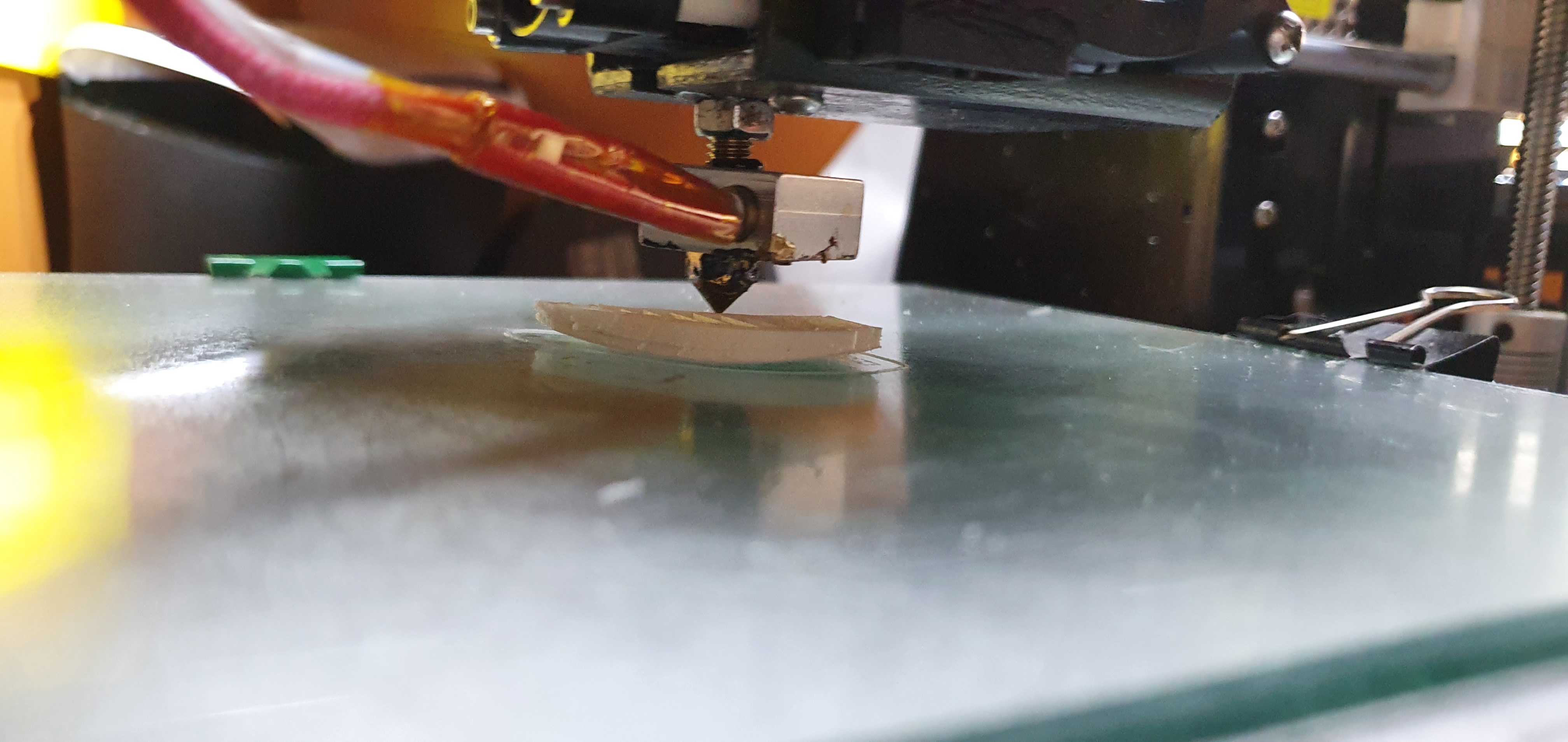

Кубик не теплоизолирован, дуйка направлена на сопло
Попробуйте теплоизолировали или силиконовым носочком, или стеклотканью с картоном. Думаю ситуация улучшится. Также можно поиграть с охлаждением, чтобы чуть ниже сопла дуло, охлаждая пластик, а не сопло.

Дуть должно не на сопло, а на деталь. Замотать кубик можно еще коптоновым скотчем.

Всем доброго времени суток! Недавно взял себе a8, никак не могу разобрать в чем проблема, выгибает плоские детали, подскажите, что и как. Печатаю белым pla. Столик 60, Экструдер 200, обдув 100%, экструзия 104% на столе обычное стекло, клею лаком для волос. Уже неделю мучаюсь с настройками, через разные слайсеры, все ранво такая же фигня

Ba_dub_oy, попробуйте стол 70°, сопло 210°, тип прилипания кайма, первый слой со скоростью пониже. Так же сильно влияет правильный зазор между соплом и стеклом (должна бумага проходить с натягом). Я печатал на анете 70°-210°, скорость первого слоя 40, даже без клея прилипало. Но в основном пользуюсь клеем 3d.

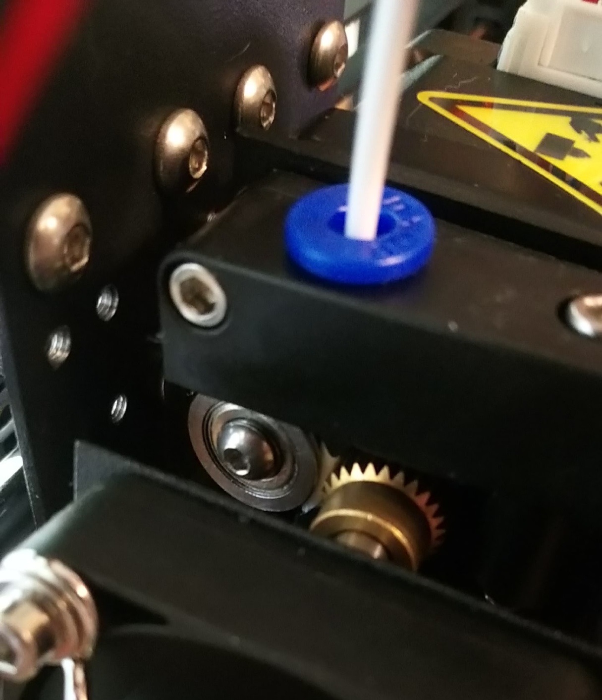

Только взял A8 plus и странная проблема: Нить не идёт в экструдер, проходит шестерёнку и застревает, шестерёнка отказывается крутиться.
Предполагаю, что нить слишком толстая, но она шла в комплекте с принтером. Может есть какие-нибудь советы по этому поводу, или можно подкрутить чего?
Re: Anet A8 (различные вопросы)
Непрочитанное сообщение Alex Post » 27 апр 2020, 15:19
А от руки пруток идет? Сначала добиться, чтоб от руки легко шел, а потом уж с экструдером разбираться.
Нужно отжать рычаг прижима, вставить филамент, покручивая добиться попадения его в выходное отверстие, потом отпустить рычаг.

Всем спасибо, в этом и была проблема.
