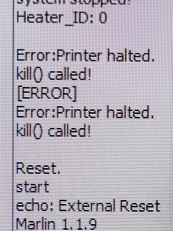

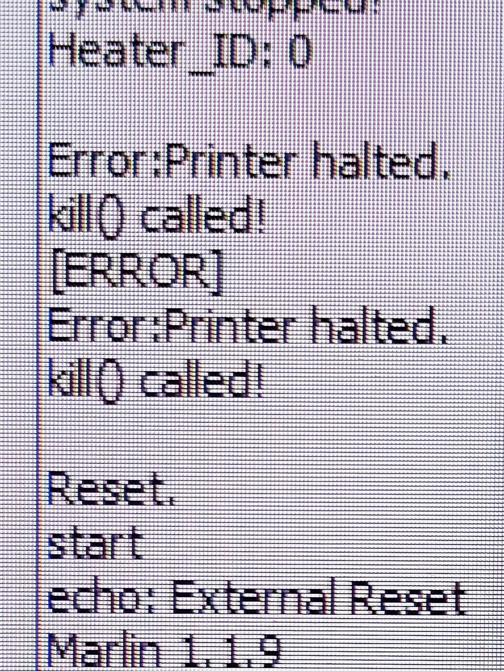

Заменил экструдер на титан, вроде как всё хорошо, шаги подобрал. Проблема приключилась когда попытался задать прогрев, для того чтобы подтянуть на горячую сопло. Подозрительно быстро стал набирать температуру, перескочил заданную (180°с), потом быстро остывать и в итоге выпал в ошибку. Решил что pid надо откалибровать (нагреватель и термистор были установлены новые), не тут то было, софт тоже выдаёт ошибку. Куда копать? Где искать виновника?
Спойлер ошибка:
Re: Anet A8 (различные вопросы)
Непрочитанное сообщение Alex Post » 25 мар 2020, 10:19
Можно попробовать отключить на время защиту (в прошивке) и таки поискать правильный ПИД, или руками попытаться этот самый ПИД подкорректировать, чтоб не сильно перелетал. Похоже на то, что система стала более "отзывчивой" на нагрев, уменьшились потери или увеличилась мощность (напряжение не поднимал случайно? или может кубик утеплил?)
Мои ПИДы для утепленного Е3Д (не факт что подойдут, но попробовать то можно):

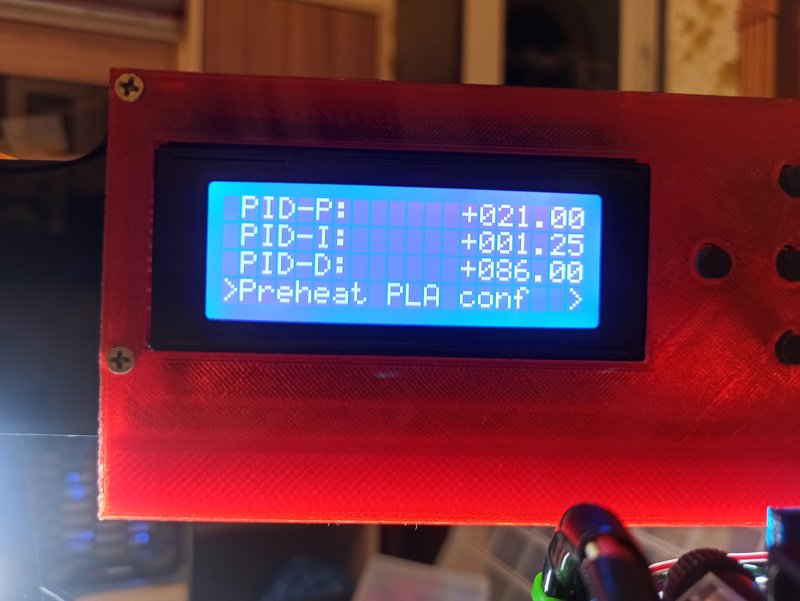

Хм... Разброс достаточно сильный.
Спойлер мои пиды:
