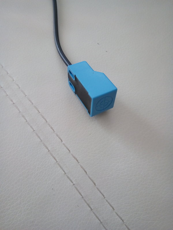

Dulfer
Сообщения: 216
Непрочитанное сообщение Dulfer » 07 апр 2018, 11:53
Фотку датчика в реальности
Я уже рассказывал анекдот про лыжников? :) Здесь тоже самое ...

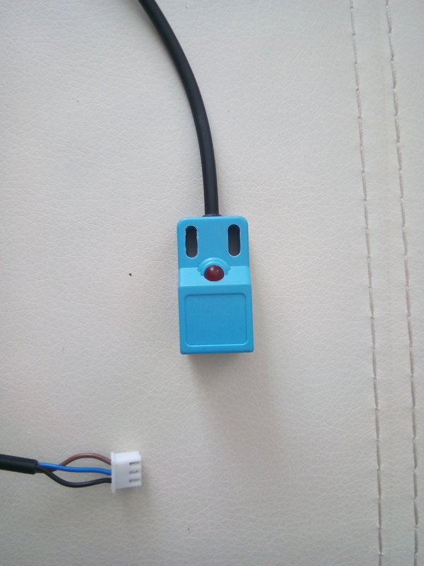

Непрочитанное сообщение kris832008 » 07 апр 2018, 12:05
Dulfer писал(а):
07 апр 2018, 11:53

Dulfer писал(а):
07 апр 2018, 11:53
известный датчик, судя по всему это SN04, только вот у него минимальное питание 10 вольт, но по практике некоторые экземпляры работают и от 3 В, вот только зона срабатывания уменьшается значительно, судя по вашим замерам от 5 вольт он у вас все таки работает, только если тип выхода PNP, то напрямую как здесь, к данной плате его не подключить. Здесь нужен NPN. Опять же судя по уже этим замерам, тип выхода все таки NPN, правильный.

kris832008 писал(а):
07 апр 2018, 12:14
между GS при подключенном датчике замерить не могу штекер не позволяет
судя по фото штекер прекрасно позволяет замерить, сверху на штекере как раз торчат металлические части контакта, вот на них и мерять между G и S. Если верить предыдущим измерениям, то на несработавшем будет 5 показывать, на сработавшем около 0,1-0,2

Dulfer
Сообщения: 216
Непрочитанное сообщение Dulfer » 07 апр 2018, 12:52
dark184 писал(а):
07 апр 2018, 12:41
! Сбивают с толку измерения на звенелке между минусом блока питания и контактом G с подключенным датчиком, мультик однозначно не должен звенеть!
Почему не должен?
Подразумевалось фото датчика на месте.
