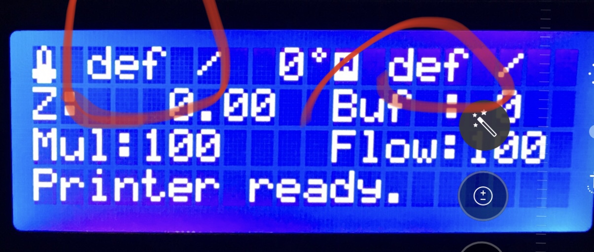

Столкнулся с такой проблемой- при первом включении не греется ни стол ни экструдер ... и не показывает текущую температуру! Как с этим быть? Подскажите кто знает

Дмитрий-86, только собрали и при первом включении так? Термисторы (датчики температуры) подключили? Если да, попробуйте запустить преднагрев из меню (pla или abs). Подключаете к компьютеру или пытаетесь с карточки напечатать?

Включал PLA без изменений, подключил к ПК, поставил дрова и программу Repetier-Host ввёл настройки, подключение прошло но ездить от ПК так и не ездит, хотя от флэшки ездит и программу выполняет только без нагрева.
Ещё проблема - когда Y обнуляет он хочет уехать за 0 и далеко за него потом отъезжает от 0 и возвращается к нему как положено и останавливается и пишет что к работе готов...
Понимаю что что-то в прошивке но как туда залезть ... ума не хватает

Дмитрий-86, в его стоковой прошивке вы ничего не поменяете (да и не надо), она скажем так, закрыта. Проверьте ещё раз внимательно подключение концевиков (каждый в соответствующее гнездо), по возможности проверьте термисторы.

Спасибо большое!!! Перепрошивать то и не собирался - хотел просто изменить эти базовые моменты настроек - так как при включении он показывает секундно температуры и стола и экструдера а потом показания меняет на этот def... к стати что оно может означать?

Непрочитанное сообщение Дмитрий-86 » 18 апр 2020, 16:28
Он как бы при включении определив температуры и показав их в табло, продолжает загружаться и включает толи блокировку толи защиту какую-то - не даёт включить нагрев, вот и хотел снять эти ,,птички’’ о защите или запрете нагрева в настройках

Дмитрий-86, Защиту никакую и не надо отключать (на то она и защита), да и повторюсь, не выйдет это на стоковой прошивке. А вот, то что, принтер уходит в защиту при попытке нагрева, говорит о проблемах. Вы проверили правильность подключения и работоспособность?

Ещё раз перепроверил правильность подключения - все по инструкции четко а потом по надписям на плате материнской и да действительно термометр стола был на месте концевика по Y ... поменял местами и все сразу стало как часики обнуляться и стол и экструдер пошёл в нагрев!!! Спасибо за совет перепроверить правильность подключений!!!
