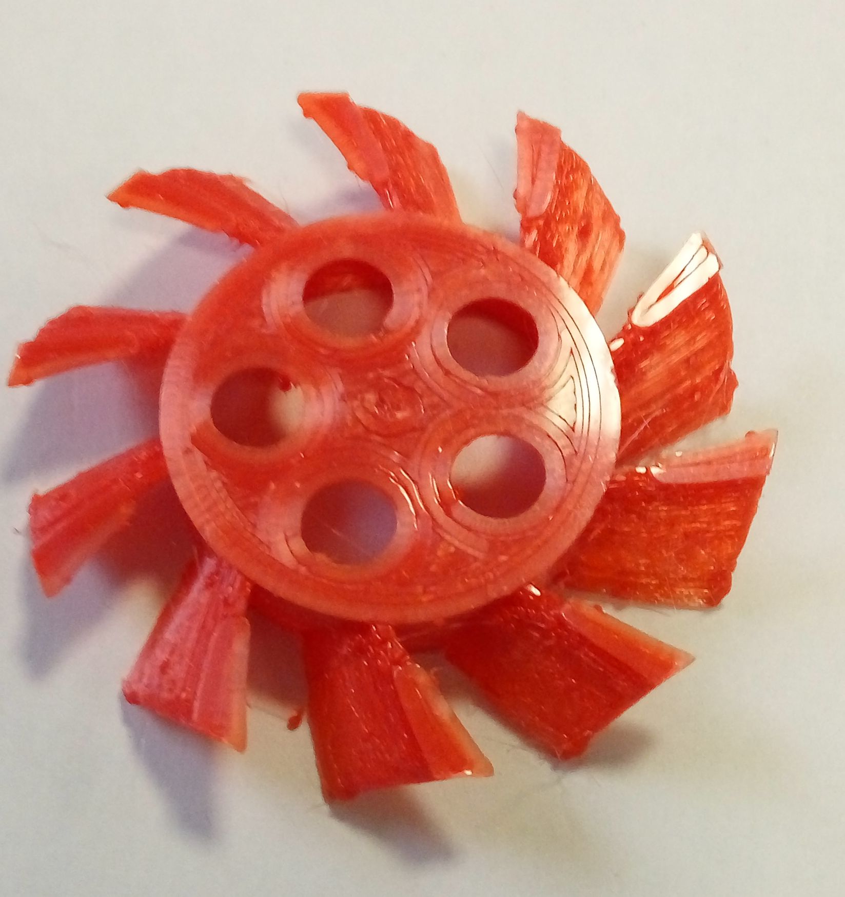

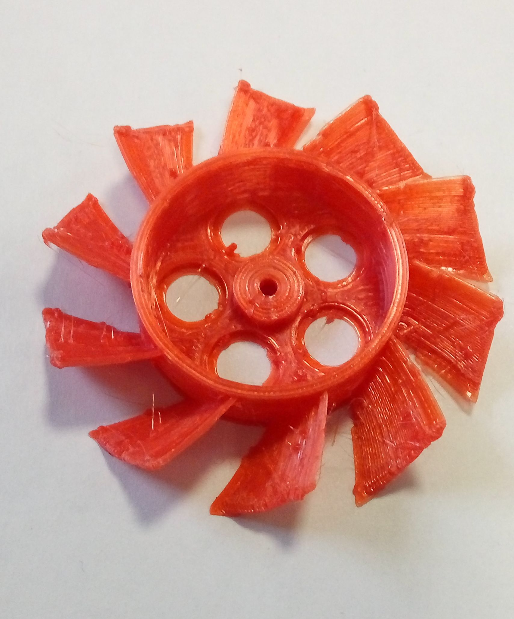

Приветствую всех.
Никак не могу настроить печать на сабжевом принтере. Перепробовал множество слайсеров. Знаний не хватает нормально настроить их наверное. Сейчас использую Slic3r.
Посоветуйте, где что исправить. Пока печатаю PLA 200/190°-60°
Anet A8: печать крыльчатки вентилятора

Re: Anet A8: печать крыльчатки вентилятора
Я бы сказал, что с ретрактом нужно разобраться. Возможно что еще до кучи хотэнд перебрать, но это не точно. Ну и вроде переэкструзия небольшая имеется и, может быть, маловато обдува, но это нужно после разборок с третрактом смотреть, потому что сопли-нити-катышки искажают общую картину.
Меня беспокоит, что филамент плохо склеивается послойно, довольно легко можно разорвать слои. А обдув напечатал и поставил тот, что почти круговой. Вентилятор включается со второго слоя на макс. Да, на первом слое включал brim в одну нитку. Да PLA Креозон.
