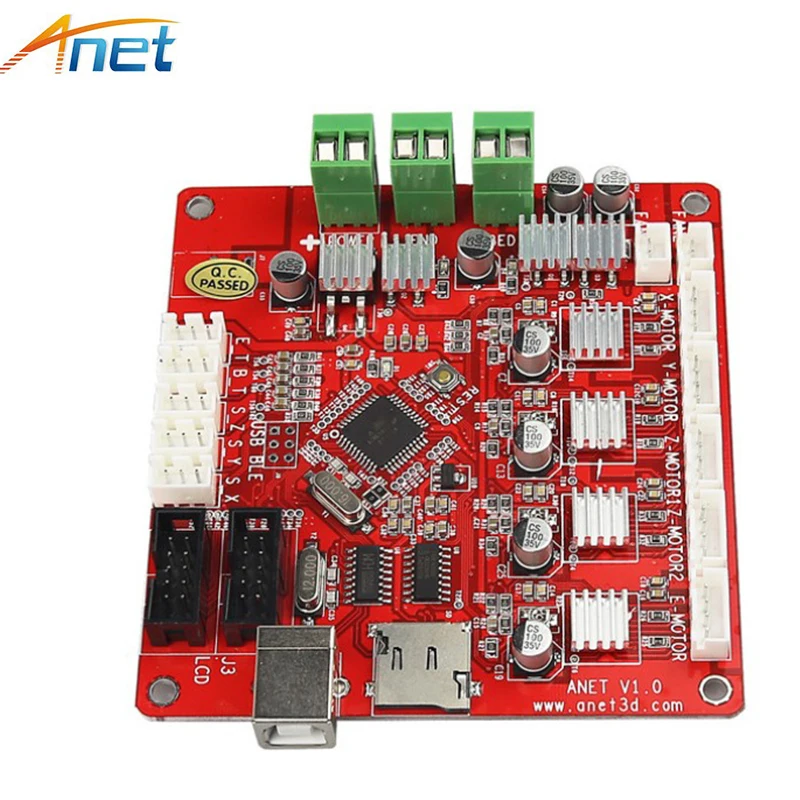

Добрый вечер! Дорогие друзья, приобрел я себе первый 3д принтер так сказать по финансам, Anet E2.
Так вот попечатав на нем, в принципе измучался со столом... Перед каждой печатью приходится калибровать. Заказал с китая 3D Touch
Так вот проблема в том, что я не нашел информации на него, как установить этот сенсор. Прошу у вас помощи. Я так понимаю, что принтер нужно прошить, этим я ни разу не занимался. Прошу помощи, может кто то уже ставил датчик на этот принтер! Помогите пожалуйста!
Вот плата материнская

Проблема Анетовской платы в том, что на ней "лишних" разъемов и портов нет, все рассчитано тютелька в тютельку. Поэтому я лично сильно сомневаюсь, чтоб на нее блточ прикрутить без бубна. Ведь нужно как минимум два свободных пина: на управление и на срабатывание. Если на сработку можно задействовать концевик Z, то для управления я лично ХЗ что можно выдернуть (может, вентилятор?). И еще момент: у 1284-й меги, которая на анетовской плате припаяна, флаш памяти на борту вдвое меньше чем у 2560-й Поэтому неизвестно, влезет ли прошивка с автолевелингом. Так что конструктивное предложение: менять электронику и тогда уж баловаться всякими блточами. Ну или разбираться, почему постоянно калибровка сбивается. Хотяб на пару то дней должно хватать, если принтер с места не трогать...

alex16407, От души советую, поменяйте мозги)) Если печатать как есть, то штатной платки в принципе хватает, но как только появляются хотелки... Заменил на своём анете (А8, но плата такая же) мозги на лердж, счастью нет предела. И подключить можно всё что нужно, и настройки можно менять без перепрошивки. В общем, солидарен с Алексом.

Самое простое в настройке - Lerge, например Lerge-X. Их не нужно прошивать, прошивка универсальная и настраивается через меню на принтере, Блтач есть "искаропки", но цена может отпугнуть :)
Из недорогих и сравнительно беспроблемных - какая нибудь 8-битная MKS Gen L
В принципе, можно и "классический бутерброд" в виде Ардуины и РАМПСа прикурутить.

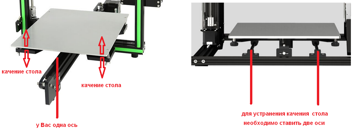

Вся беда в конструкции Вашего принтера. У него стоит одна ось передвижения стола. Стол всегда плавает. Установка любых датчиков и мозгов не поможет. Датчики снимают показания один раз и работают по ним, а Ваш стол меняет положения постоянно. Все, что возможно сделать - это установить две оси. Тем самым стабилизировать движения стола.

alex16407, Ролики стола, те, которыми он по направляющей ездит, не люфтят?
