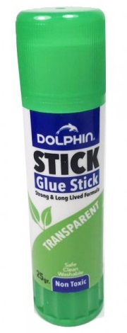

Ваш принтер, хоть и игрушка, но вполне самостоятельный аппарат. Его не нужно подключать через компьютер. Зачем загружать еще и комп? Создайте в программе Cura 15.04.6 G-код вашей модели и загрузите его на флешку (на флешке должен быть только один файл вашей модели). Затем вставьте флешку в принтер и запустите файл на печать.
Чтобы деталь не отлетала, нужно смазывать стол клеевым составом (хотя бы клеевым карандашом). ;)

vladimirV
Не стоит привязывать принтер к компу. Лишние ошибки. Если будете печатать, например модельку по 12 - 24 часа (бывает и более), зачем тарахтеть компьютеру. Это лишнее. Не стоит пока закупать всякие приблуды. Используйте пока клеевой карандаш. А когда , немного получите опыта, тогда и увидите - нужно ли это Вам. Мы все по началу проходим этот этап -сразу что то покупаем, переделываем. А потом понимаешь - а зачем!

Jeff
Спасибо. Карандаш если правильно помню нужен тот где меньше воды и что бы на ощупь был прям либкий липский?
Re: Anet E2
Добавлено: 30 окт 2020, 17:17
vladimirV
Пользуюсь простым канцелярским:
