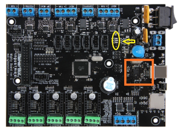

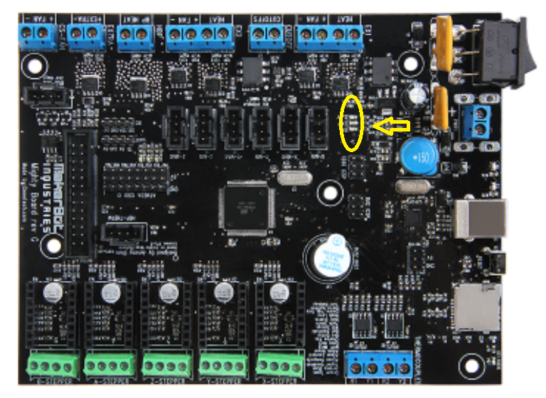

На принтере у меня стоит Mighty Board Rev G
Отсутствует USB-соединение с компьютером, то бишь компьютер вообще никак не реагирует на соединение, при том, что сама плата реагирует, загораются зеленые светодиоды. В чем может быть проблема?
Стрелкой указаны светодиоды.
Заранее спасибо.

Светодиоды загораются скорее всего из-за того, что на плату пришло питание по USB-кабелю. А вот обменов информацией нет. Возможно что-то спалено.

Я бы предложил поискать следы "кариеса" на вот этой микросхеме и вокруг нее:
Судя по компоновке, именно на ней собран мост uart-usb.
