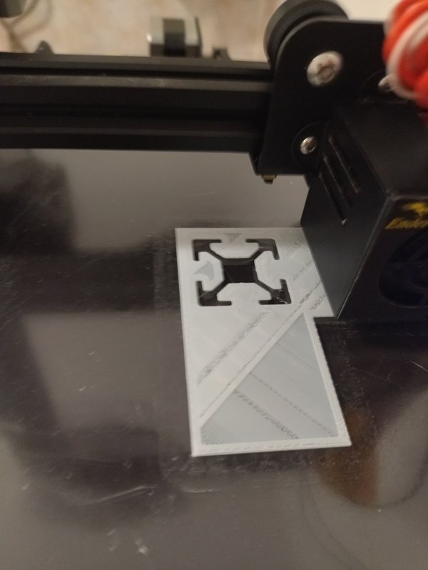

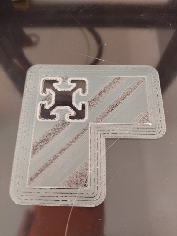

Товарищи опытные принтероводы :!: , завелось в этой шайтан-машинке что-то совсем для меня непонятное. :o
. Печатал себе несколько дней подряд детали для второго принтера, как вдруг этот стал часто щëлкать и выдавать пластик переменного качества. То все в норме, то сопли лезут, как на фото. Чего только не пробовал... и калибровал экструдер, и чистил сопло, и настраивал механизм протяжки, и повышал температуру пластика, но ничего не помогает. Может это Я что-то не так делаю или дело в другом? Подскажите, пожалуйста, если есть версии, что с этим всем делать.
А бывало и ещë хуже печаталось

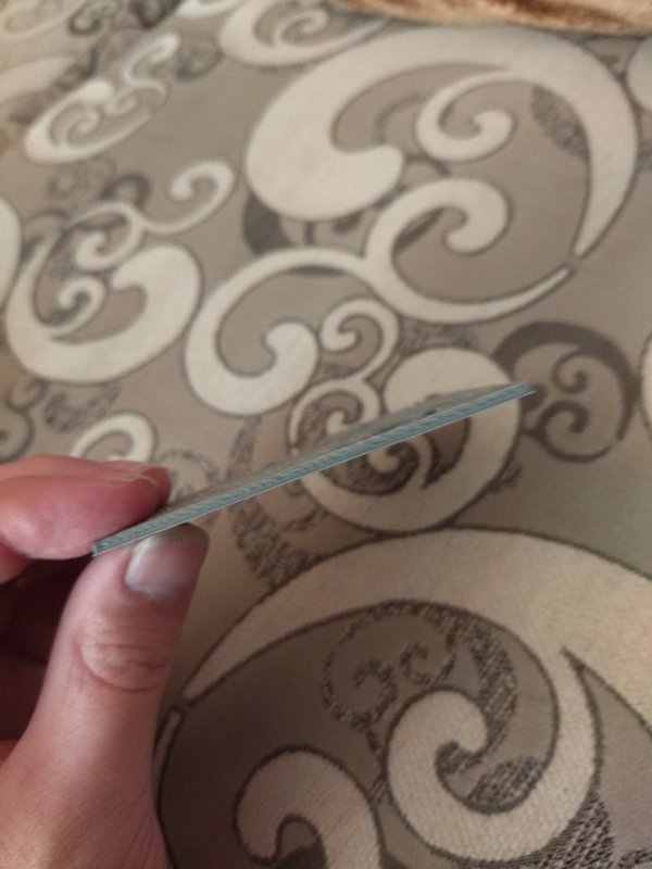

Re: Ender 3 pro стал щëлкать и перестал нормально печатать
Непрочитанное сообщение Coruscantian » 24 июн 2021, 15:03
Ещë фото

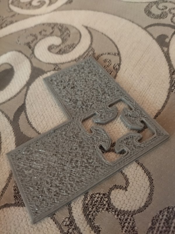

Непрочитанное сообщение Coruscantian » 24 июн 2021, 15:29
А началось все с этого

Непрочитанное сообщение Alex Post » 24 июн 2021, 19:02
Засор или пробка. Я бы перебрал хотэнд с ревизией тефлоновой трубки и заменил бы сопло попутно. Обычно помогает.

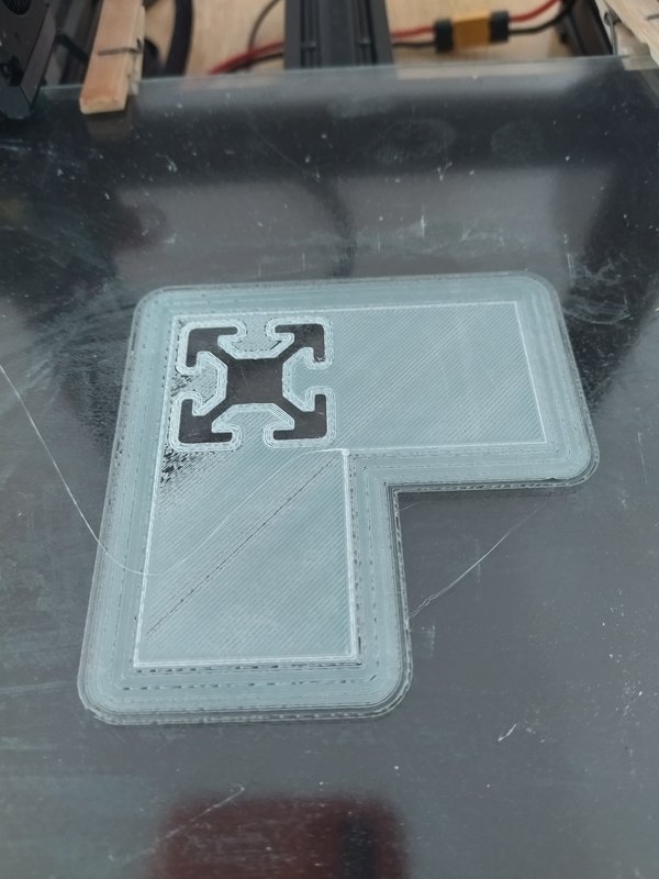

Непрочитанное сообщение Coruscantian » 26 июн 2021, 16:34
Заменил Я хотэнд на новый, вот такой результат, может фольгу под шестерню подложить получше?
Непрочитанное сообщение Coruscantian » 26 июн 2021, 17:25
Подложил фольгу, подкрутил подающий механизм, вроде все работает. По крайней мере пока.
Непрочитанное сообщение Alex Post » 27 июн 2021, 09:08
Coruscantian писал(а): ↑
26 июн 2021, 17:36
На втором слое уже появились пропуски пластика
А как радиатор хотэнда на ощупь, не горячий ли? Симптомы очень похоже на вырастание пробки. Это бывает из-за ошибок при сборке хотэнда или при плохом охлаждении "холодного конца".
