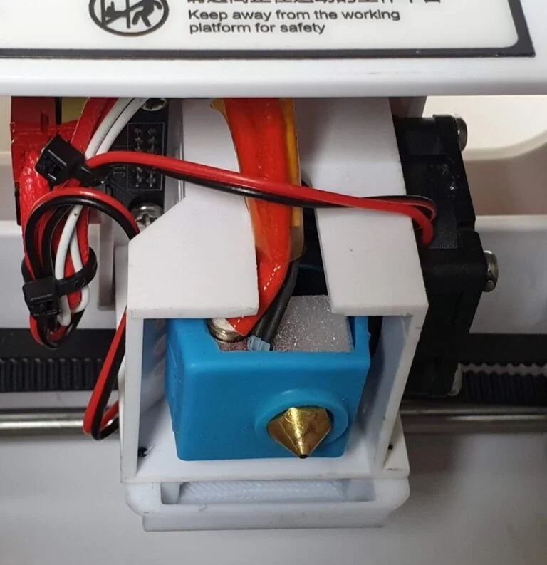

А чего там смотреть? Даже на фотке принтера видно, что там дурацкое сопло с длинным носиком. У меня с таким соплом ничего путного не получилось viewtopic.php?f=25&t=1142#p55959 . Да там ещё и какой-нибудь дурацкий термобарьер с куском тонкой и криво подрезанной тефлоновой трубки, или цельнометалл с завода стоит. Так что для начала желательно собрать нормальный тракт подачи пластика с боуденом до сопла (термобарьер 4.1) и соплом от E3D V6. Скорее всего, многие проблемы сами собой решатся. На фотке кубика видно, что у подачи пластика есть какой-то периодический затык. Вот его и надо искать. Затык этот чаще всего бывает в хотенде.

Вообще был касяк с осью Y, т.е. столом. Изначально был плохо прикручен шкив на вал мотора и он слетел. Я его прикрутил, но высоту поставил от балды, пожтому получалась сильная гребенка. Не знаю как его правильно выставлять, но на глаз сделал пониже и гребенка сильно уменьшилась. Буду колупать дальше.
Вообще было два путя, собрать из запчастей или купить максимально готовый. Решил купить максимально готовый, но что-то пошло не так (
трубка то отлично рапечаталась, кроме самого верха. Интересно, это оно тогда началось или просто наверху раскалбас больше? Надо будет её еще раз распечатать.
Фото с какого то обзора:
И есть такой касяк (с обзора) "Винт, удерживающий шкив оси X, вкручен прямо в пластик и ненадежен, он легко перекашивается и вываливается." У себя еще не проверял.
