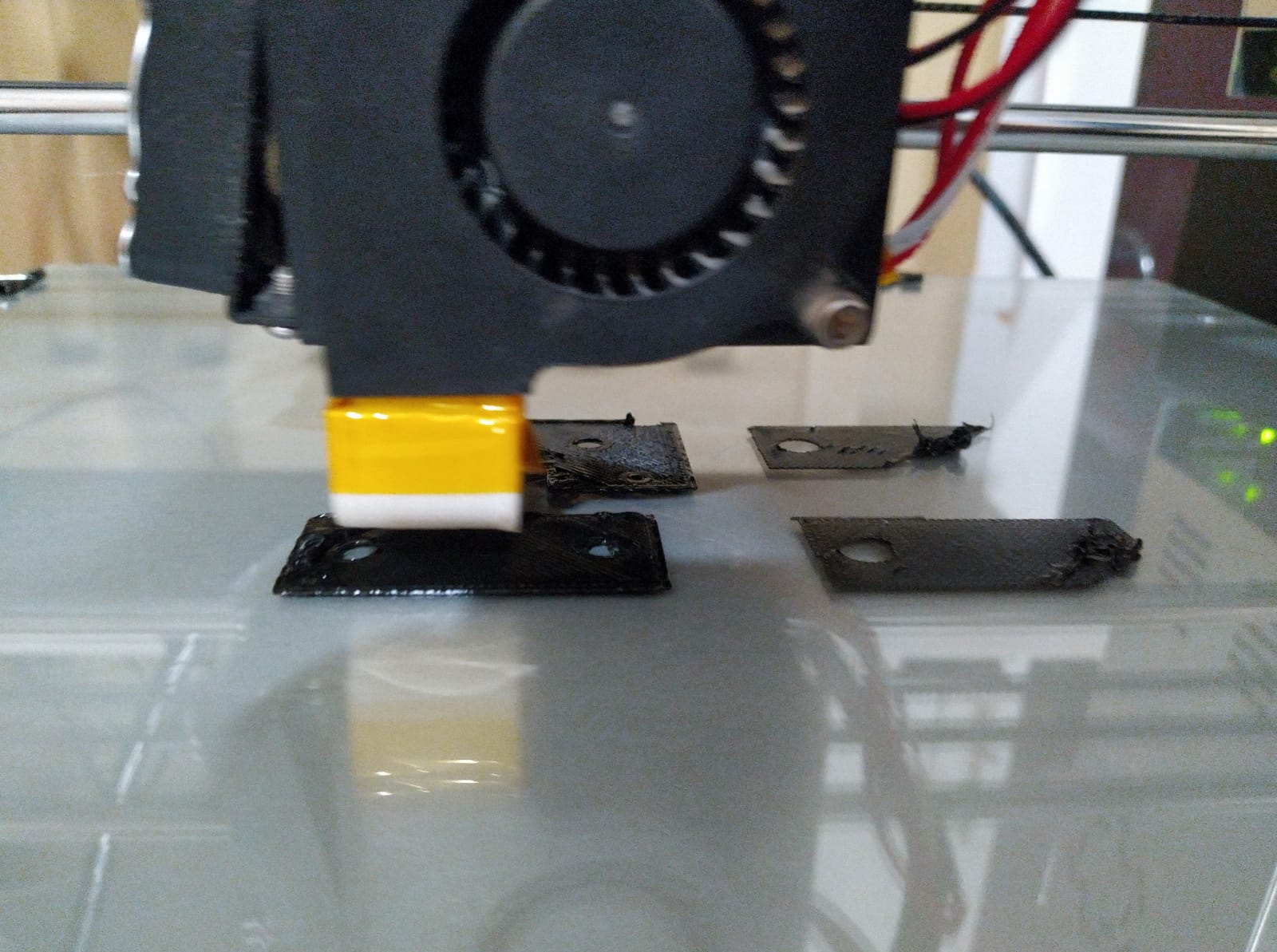

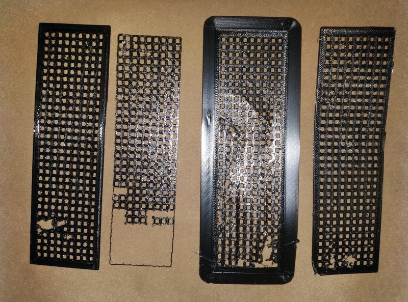

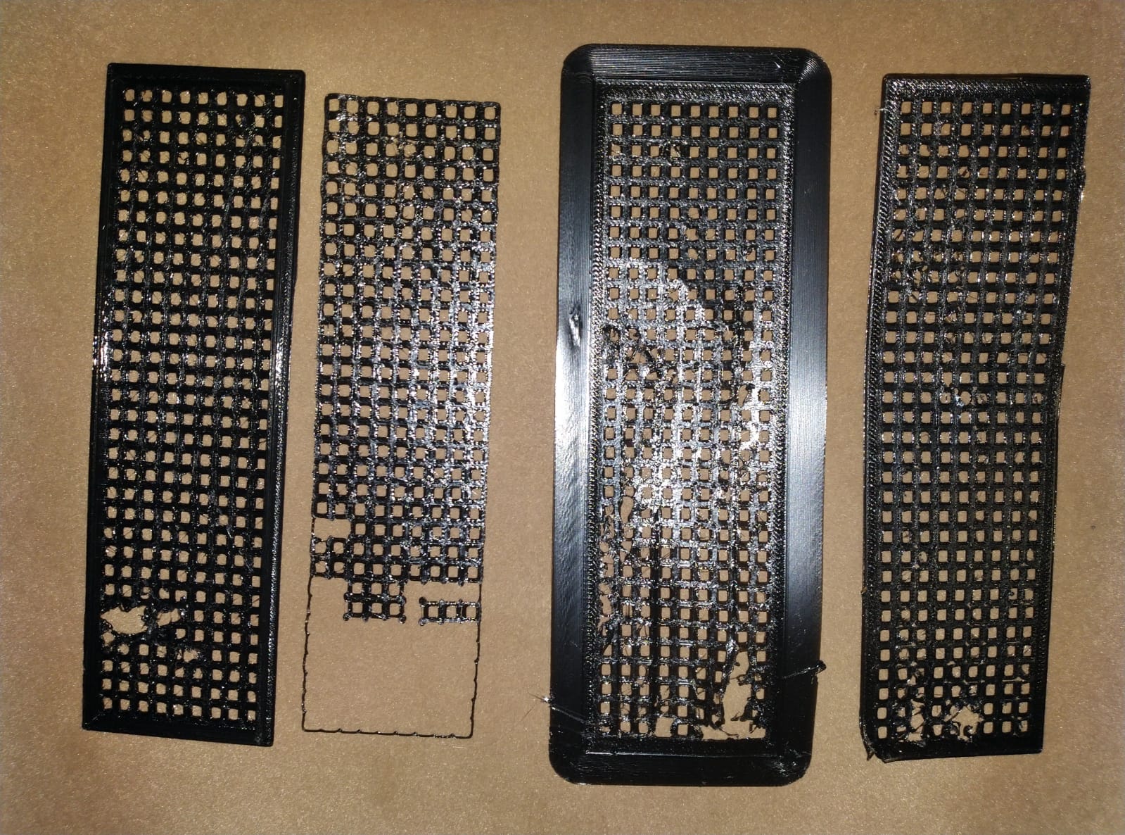

Нарисовал модель, нарезал её в Cura, отправил на печать, местами не прилипает. в целом юбка прошла нормально, но в середине пластик не прилип и пошёл цепляться за сопло, полез читать про настройку стола и пытаться регулировать, перестало вообще печатать даже "юбку" (не прилипает, видимо большой зазор сделал) и тянет за собой деталь. несколько попыток печати задней планки download/file.php?mode=view&id=16268 Через некоторое количество попыток напечатал тестового кота, даже прилично получилось.

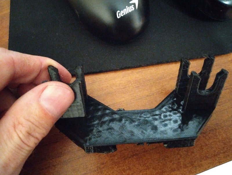

На данный момент более - менее удачно получился кот и одна деталь подставки под катушку download/file.php?mode=view&id=16269

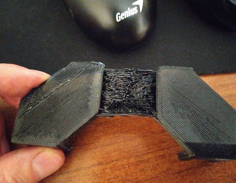

и то там был провис нитей, download/file.php?mode=view&id=16270 хотя потом слои выровнялись и стало неплохо.

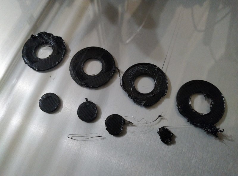

это попытка сделать колёса для подставки бобины. Плюётся, хотя иногда всё красиво идёт. куда копать?

Т.е. на данный момент проблема с адгезией к стеклу (обезжиривателем прохожу между деталями) и "плюётся"

И всё? А адгезив использовать? 3D-клей, или хотя бы клей-карандаш (Ерих Краузе решает). На чистое обезжиренное стекло только ПЛА можно печатать, и то крупняк я не рискнул бы. А всё что не ПЛА - только с адгезивом.
А по фото подставки - зазор задушен (или как вариант, поток великоват), - нити друг на дружку лезут, потому и сопло на следующем слое цепляется - лишнему пластику куда-то надо деваться - вот и выдавливается гребнями наверх.
А заполнение надо бы почаще чем 25%.
