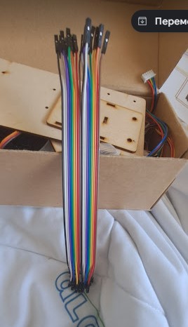

Может кто из здешних мастеров уже познакомился и овладел этой приблудой. Сами китайцы называют этот станок "тяговый плоттер" или "робот рисовальщик". Купил на Алли три года назад, долго он валялся, и сегодня наводя порядок наткнулся. Ну чего он будет без дела лежать? Решил собрать. А дудки! все детали есть, а инструкции как собирать и настраивать нет. Вроде и несложный станок, пару моторов двух платный контролёр, пишущая корсетка и шлейф провод. Вот в этом шлейфе вся проблема. Провода цветные, а какой куда вставлять не известно. Вот может кто из вас уважаемые форумчане уже опробовал этот рисовальный станок посоветуйте, как быть и что делать. За ранее благодарю.

Шлейф этот из раздела "сделай сам". Его нужно разделить на группы по схеме и по схеме же втыкать. На фотке хорошо видно, что он разделен на три группы. Одна на правый драйвер мотора, вторая на левый, третья уходит куда то назад, скорее всего к серве, прижимающей карандаш. Без схемы соединений что то еще посоветовать сложно.
