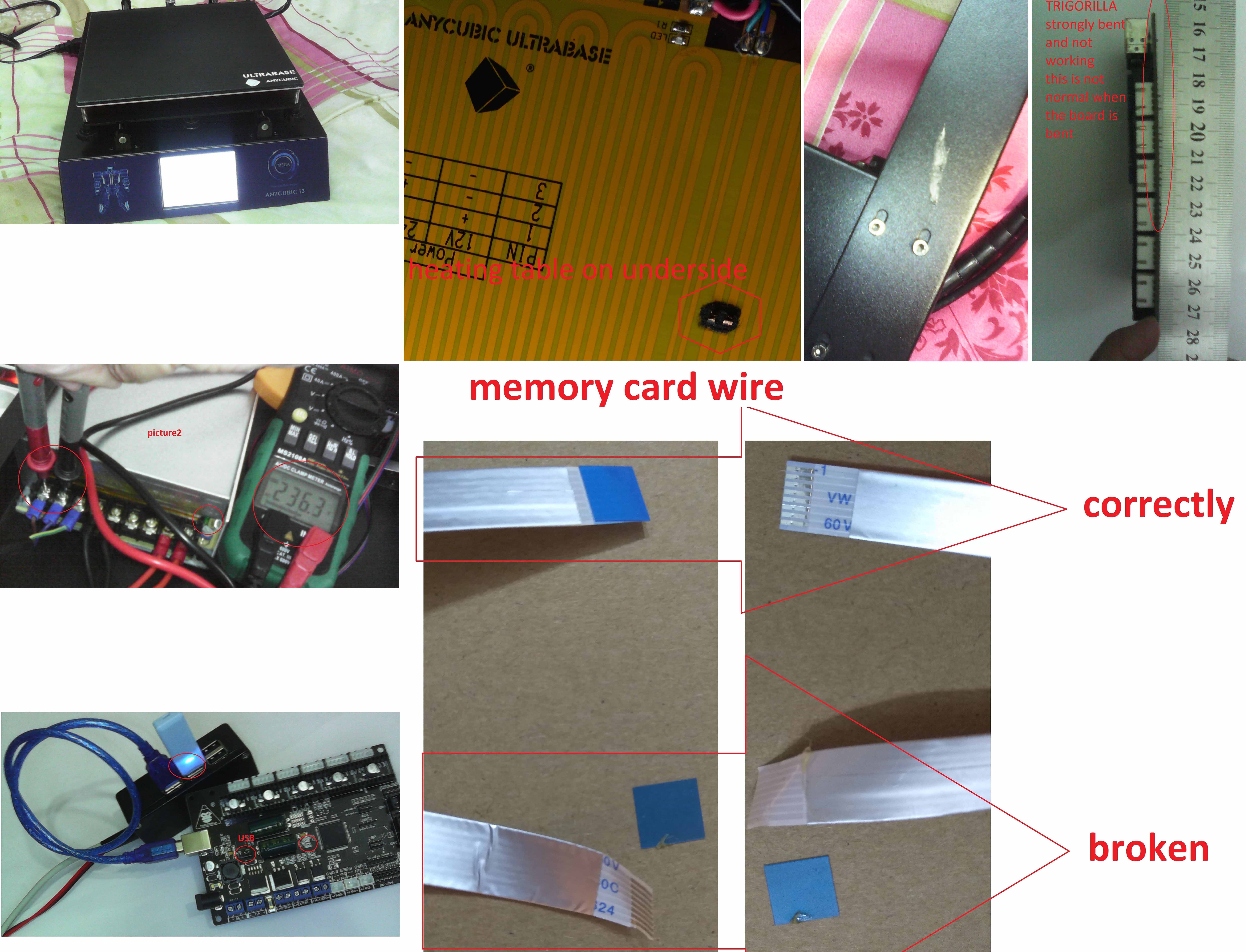

3D принтер Anycubic i3 mega с Aliexpress - ВНИМАНИЕ МОШЕННИК!!!
Поставщик ANYCUBIC Official Store отправил нерабочий принтер - он не включается
После проверки были выявлены неисправности почти всех модулей, с которых состоял принтер:
блок питания, материнская плата, контроллер дисплея, нагревательный элемент стола пробит до дырки, на раме у принтера имеется сильная царапина;
только через спор договорились с продавцом что он отправит замену неисправных частей на которую ушло около 6 месяцев, после замены принтер стал включаться и тут же выключаться - этот процесс непрерывен;
я заменила много запчастей которые получила, меняла прошивку, но принтер по-прежнему не заработал, потому что все запасные части имеют заводской брак и очень низкое качество - это куда хуже контрафактного товара;
Поставщик - ANYCUBIC Official Store
Ссылки на магазин:
https://www.aliexpress.com/store/721071
https://anycubic3dprinter.ru.aliexpress ... ore/721071
Продавец не решает проблему, деньги не возвращает и отказывается принимать товар обратно - этот магазин занимается мошеннической деятельностью.
Ссылки на магазин:

Ситуация на мой взгляд была такая - неисправный блок питания гнал повышенное напряжение на выход. При первом подключении пробой силовой части на управляющей плате и выгорает вся остальная электроника, в том числе стол прогорает. В принципе блок мог быть и исправен, просто неправильно были коммутированы провода питания 230 вольт. То есть по мнению продавца и лиц рассматривающих споры- на лицо неквалифицированная сборка, приведшая к выходу из строя всего оборудования. Ну и не может магазин построивший бизнес на продажах принтеров, и продающий тысячи принтеров и запчастей к ним так облажаться.
