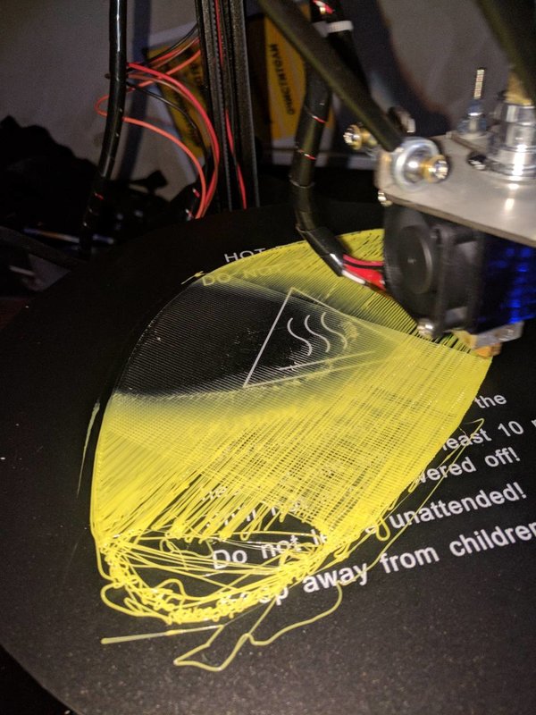

Китайская дельта, провал и кудряшки в подложке...
Непрочитанное сообщение cuchma » 30 дек 2018, 17:40
Как побороть эту заразу?

Калибровать. Если по калибровке "прямоугольных" принтеров тут каждый второй подскажет, то с дельтами тут знакомы буквально пару человек. Может кто из них чего дельного и подскажет.

калибровку делал перед самой печатью...

Ну, прилипание говорит о другом: явно видно пятно, где пластику некуда выдавливаться и сопло скорее всего шкрябает по стеклу, есть небольшая зона где все ок, и остальное - где вообще ничего не прилипает, т.к. сопло слишком высоко. Между "слишком близко" и "слишком далеко" 0.3-0.4мм. Глазом не увидишь.

сопло не шкрябает, оно не достает, хотя после калибровки принтер мог бы и понять где что находится...продавец сказал дело в столе. кручу его пол вечера, но чет никакие кручения не меняют картину. проблемы в тех же областях. даже если сильно поднять область где нет печати, и сделать калибровку - там сопло не достает, а где кудряшки "слишком достает"

Ты ошибаешься с точностью до наоборот.
И ещё: дельте стол не регулируется. Видно продавец ещё круче спец чем я :) В дельте вся геометрия регулируется программно, в процессе калибровки.

да, я ошибся) где нет печати - сопло сильно прилегает, где кудряшки наоборот. стол регулируется, но от этого нет никакого толку.
пытался сегодня калибровать с помощью Repetier, но команды не отправляются, хотя пишет что принтер подключен

Я думаю это дело в концевиках которые расположены на верху принтера обозначающие ему наивысшую точку.
стандартные концевики они не очень точные если судить комментариям и видео на ютубе.
