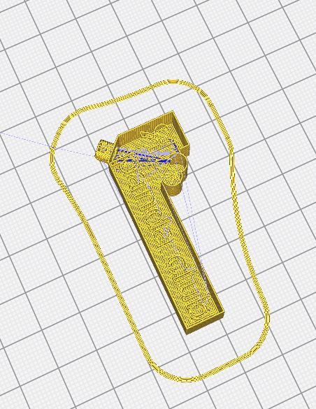

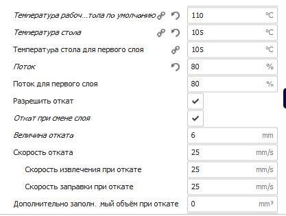

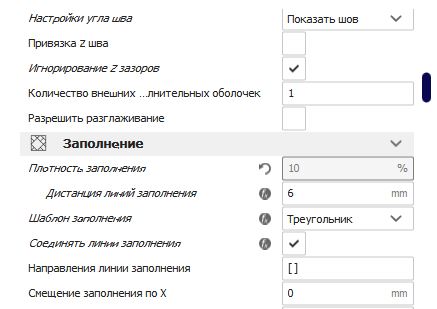

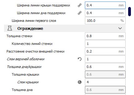

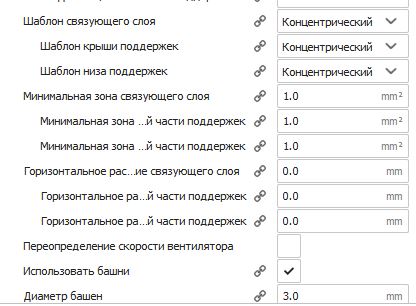

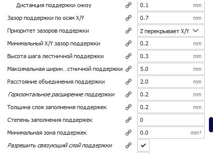

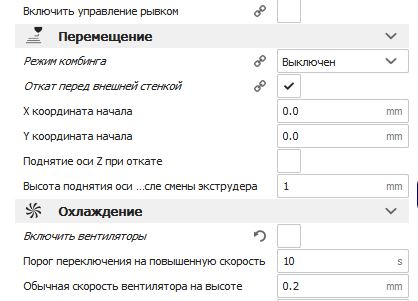

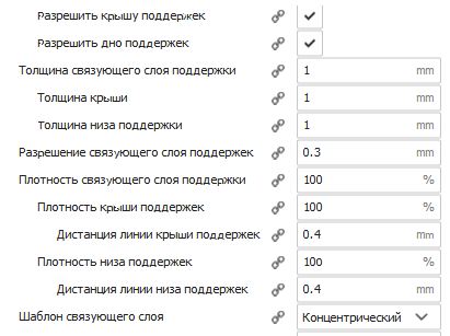

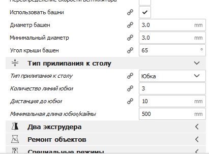

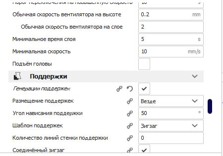

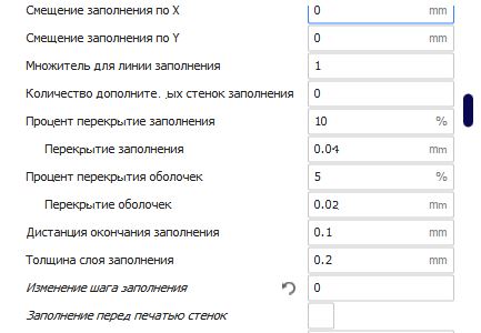

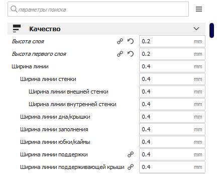

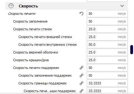

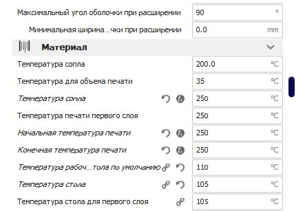

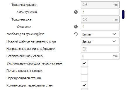

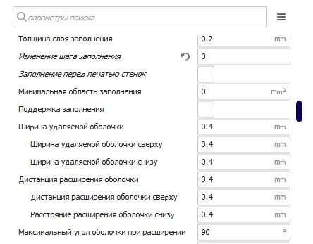

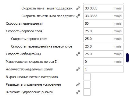

Сделал скрины на все настройки и скрин самой модели.

Увеличь количество слоев крышки. Раза в два. И что за узор "зигзаг"? Поставь обычные "линии".
Кстати отличная иллюстрация, почему новичкам НЕ надо пользоваться 4-й Курой: уйма параметров на скриншотах, глаза разбегаются, а выделить главное опыта не хватает.

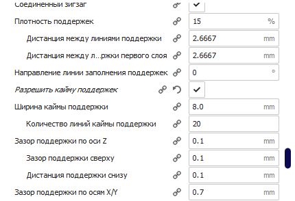

Вот вопрос: из каких соображений поток стоит 80? А это важнейший параметр, влияющий на печать. Да и плотность заполнения 10% - маловато, хотяб 20% желательно поставить. Это тоже важный параметр. А вот "простыни" с настройками поддержек вообще можно было не скриншотить, тут этих поддержек то и нет почти
P.S. Под словами "фото модели" я понимаю реальное фото косячно отпечатанной модели, а не скриншот из Куры.

А сколько поставить? 100 ? Толщину крышки поставить 2 за место того что стоит 1 так?

сохраните текущий профиль (если он вам очень нужен) и выберите настройки профиля по умолчанию, оно и так должно нормально все печатать. температуру только выставьте и высоту слоя.
+ настройки модели можно менять с помощью "модификаторов", не трогая основные настройки.
новичку НЕ нужно включать расширенные настройки )) тогда и проблем не будет. по умолчанию там столько же настроек сколько и в 15.

Я там даже 1 не увидел. Там 4(четыре) слоя стоит. Если слой по 0.2мм - это 0.8мм. Если увеличить плотность заполнения, например, до 30% - может и четыре слоя хватит. Но 10% которые выставлены и десятью слоями может не закрыть.WEBMAGICIAN писал(а): ↑09 авг 2019, 09:27А сколько поставить? 100 ? Толщину крышки поставить 2 за место того что стоит 1 так?
Поток в идеале должен быть 100. Если вся механика корректно работает, он может изменяться в небольших пределах в зависимости от свойств материала. 80 имеет смысл, если неоткалиброван экструдер и пластика сильно много подаётся. Почему и спрашиваю: из каких соображений?

судя по первому фоту у вас включен "режим вазы" (спиральная печать).

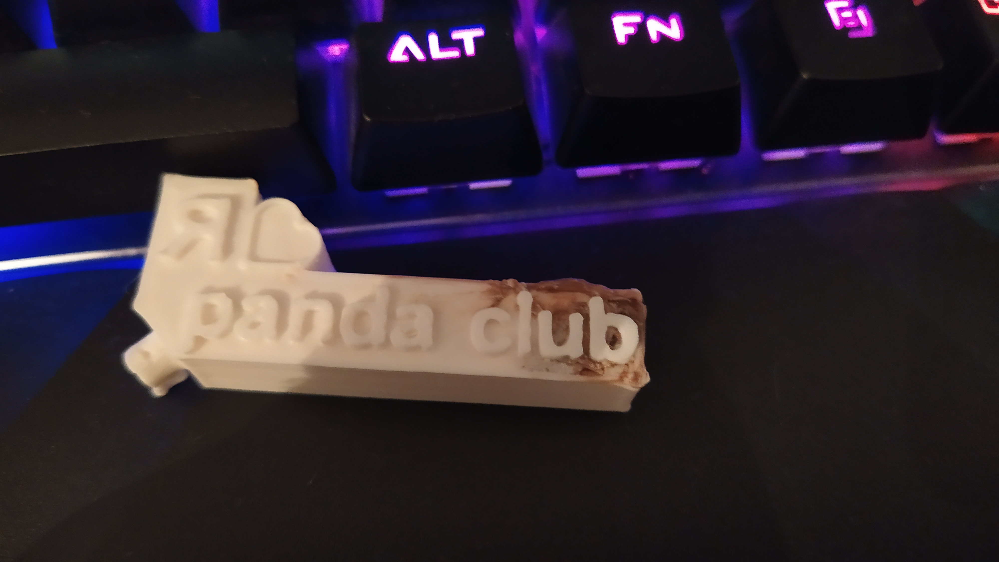

Благодарен, разобрался, просто новый профиль и чуть подправил настройки под себя и новая проблема... Прилагаю фото проблемы.
- Благодарил (а): 334 раза
Re: Cura не печатает верхний слой.
Похоже, что поток 80 был выставлен не просто так
Очень похоже на переэкструзию. Попробуй поток уменьшить, например 90 поставить.
