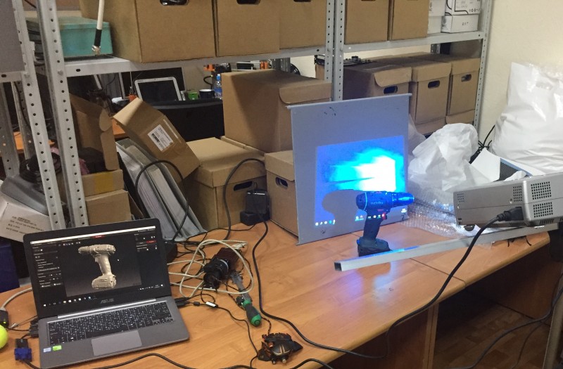

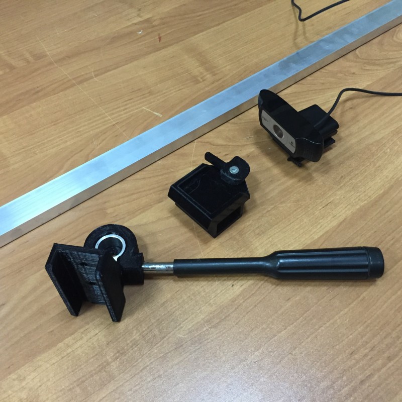

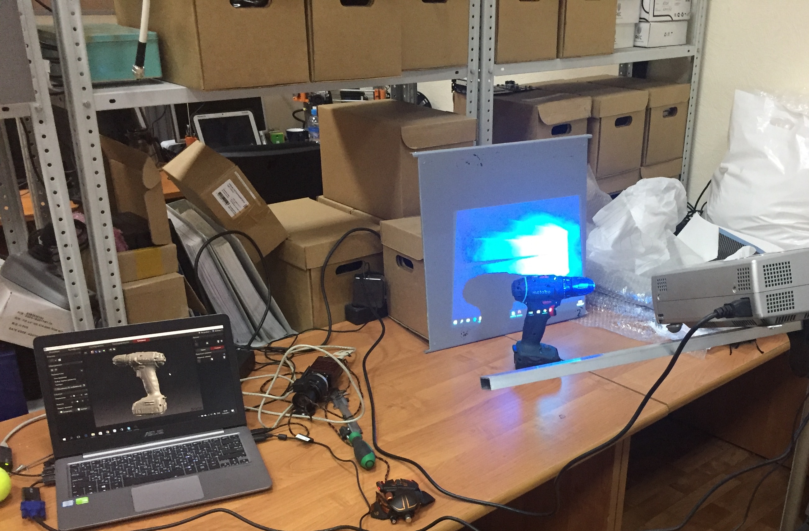

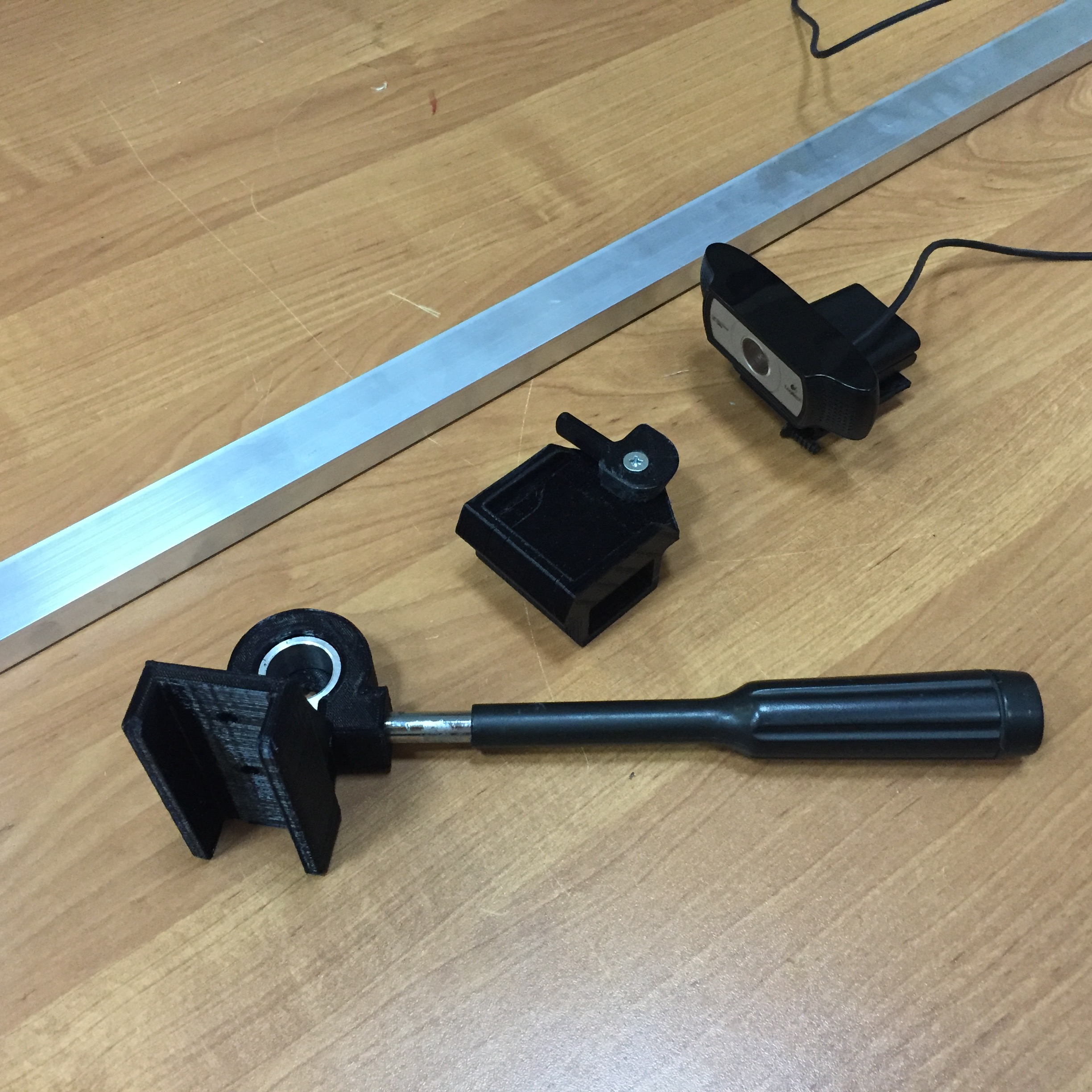

Принимайте в ряды SLS сканеров)) Получил первые результаты на наскоро собранном сканере. Быстро набросал детали для сборки кронштейна, на котором установил старенький проектор и вебкамеру Logitec C930e.

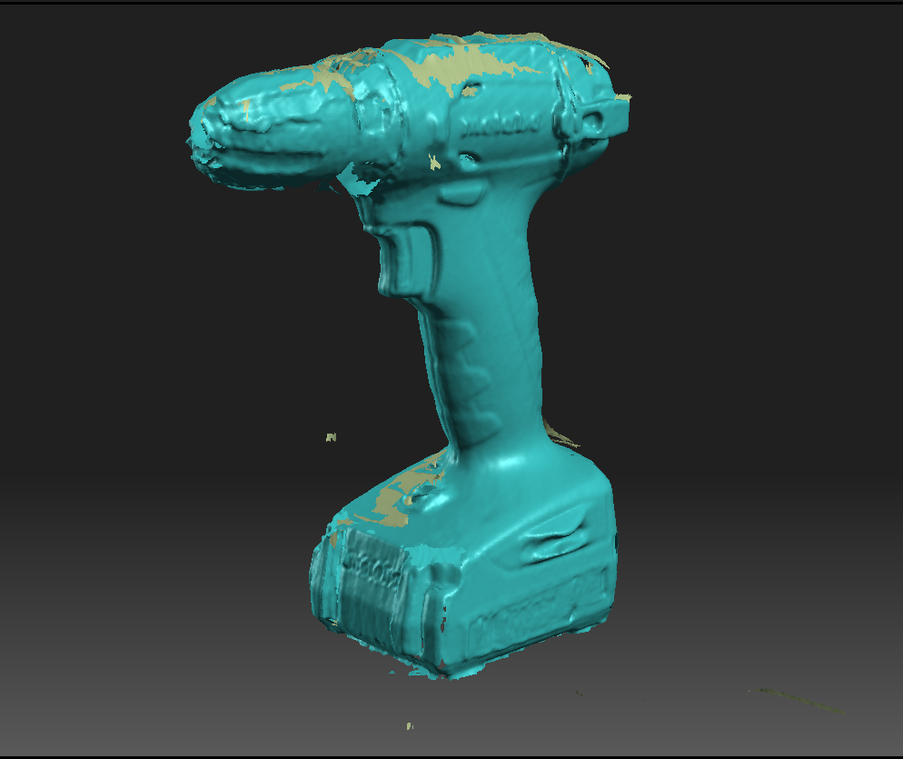

Первое сканирование показало, что камера вообще не годится для данной задачи, по крайней мере без переделок. Также на разрешении 1920*1080 камера обеспечивала очень низкий фремрейт, поэтому сканирование проводил на разрешении 800*600, да еще и с использованием зума...
Однако, модель получилась не такая и плохая как думал изначально))
