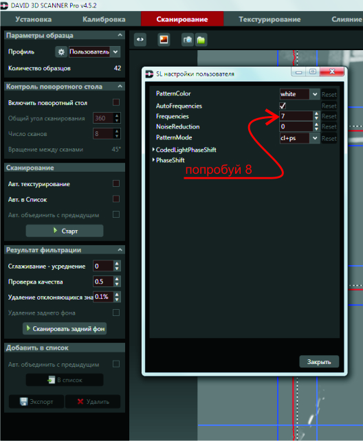

PaPasha
Сообщения: 116
Имя: Павел
Re: SLS сканер своими руками
Непрочитанное сообщение PaPasha » 24 апр 2017, 18:48
Однозначно проблема в объективе, 35 мм много, горизонтальный угол маленький. Попробуй, может поможет
PaPasha
Сообщения: 116
Имя: Павел
Непрочитанное сообщение PaPasha » 24 апр 2017, 19:12
А в настройках калибровки масштаб соответствует шаблону, смотрю там 143 мм. выставлено?

Непрочитанное сообщение Briarej » 24 апр 2017, 21:46
PaPasha писал(а):
24 апр 2017, 18:48
Не помогло.. У меня оказывается по умолчанию 8 стоит. Попробовал и 7 и 9.
Сейчас прикрутил еще объектив на 2.8-12. Меньше 12 область очень большая получается. Также ошибка калибровки проектора. В идеале бы объектив в районе 25 наверно..

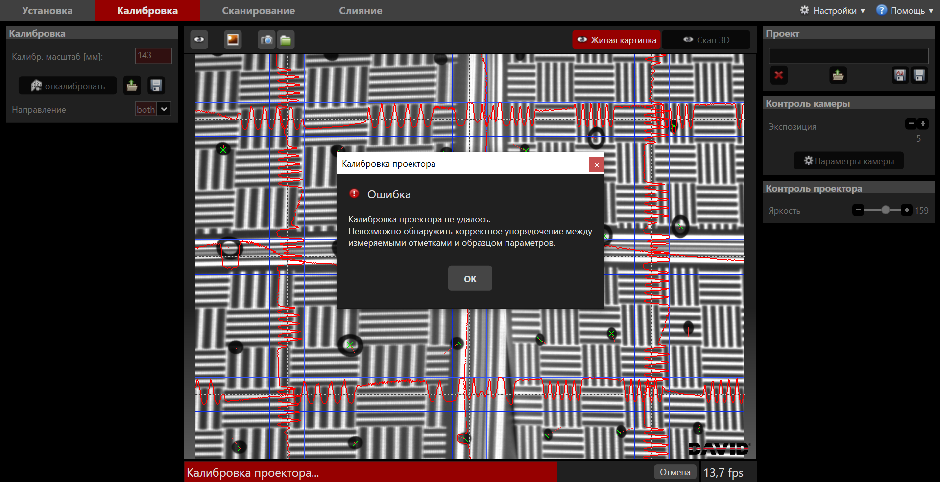

Непрочитанное сообщение PaPasha » 25 апр 2017, 05:49
Скрин ошибки покажи

PaPasha писал(а):
25 апр 2017, 05:49
Скрин ошибки покажи
как-то так
PaPasha писал(а):
25 апр 2017, 06:22
И все таки объектив, мне думается в него должно попадать все проецируемое проектором. Поставь сканер на против стены на расстоянии 500 мм., что бы проецируемая
картинка имела как можно ровный прямоугольник. Настрой камеру так, чтоб перекрестие находилось по центру экрана, и захватывало полностью изображение. На камеру только драйвер установлен, или с программой управления?
В 12 мм объектив попадает все и еще вокруг кучка. Камера там тоже калибруется, а вот проектора выдает такую-же ошибку калибровки. Камерой могу управлять полностью.
Получилось прикрутить GigE к давиду, только проседает фпс.. Ошибка не изменилась. Камера цепляется к точкам моментально, а вот после переборки изображений с проектора, выдается ошибка.
Briarej
Сообщения: 15
Зарегистрирован: 07 апр 2017, 17:50
Непрочитанное сообщение Briarej » 27 апр 2017, 17:16
Проблема решена. В качестве компа использовался ноутбук с двумя видеоадаптерами. При выборе конкретной карты при работе с давидом, почти сразу пропала проблема калибровки. Походу проблема возникала при обработке видеоданных и начинался переход от одной карты к другой.
