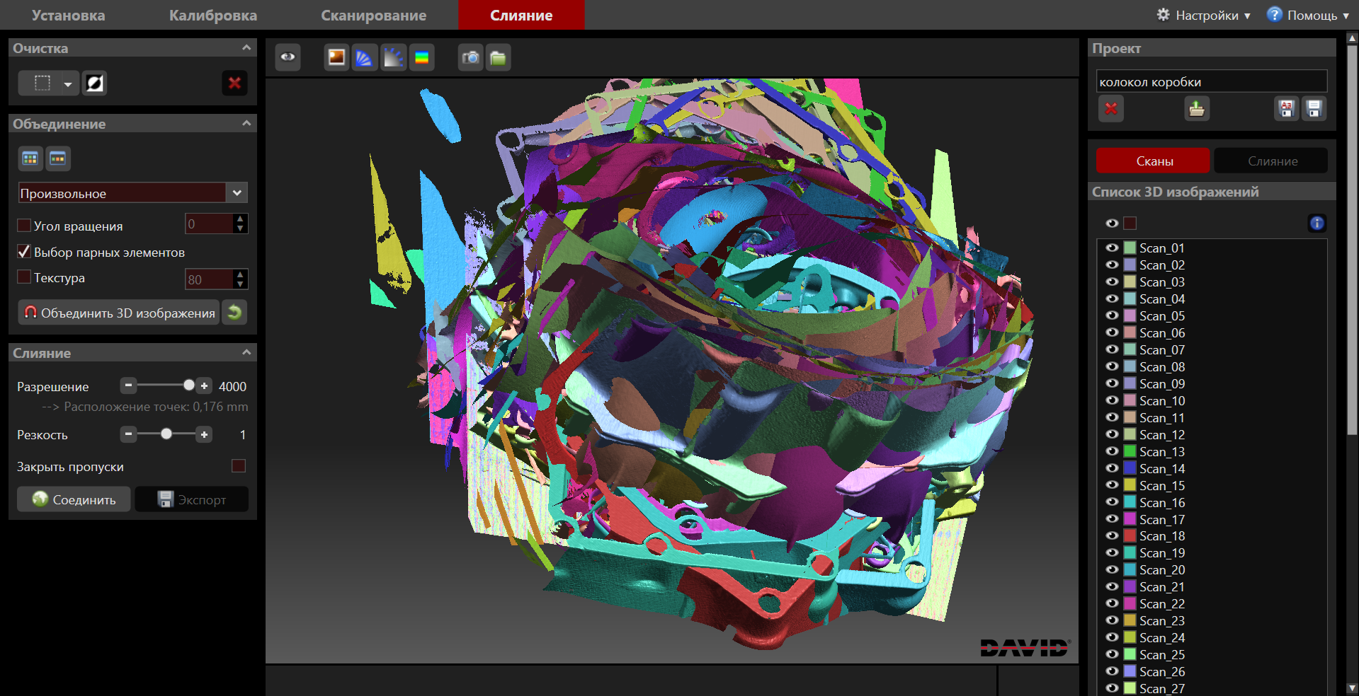

Может кому пригодится. Заменить антибликовый спрей можно меловой спрей краской. Матует изумительно и смывается водой отлично.
ПС Сканы сделал, а теперь можно спокойненько садиться собирать :D

Зачем так много сканов? По одному и тому же месту накапливается погрешность, чем меньше-тем лучше, но результат выложи всеравно-интересно)

Сканов много сделал так как собирать модель планирую не сразу, а как будет появляться время. Деталь не очень маленькая (колокол коробки передач) и из-за отсутствия нужной оптики, скан целиком сделать не могу. К тому-же колокол мне нужен в ближайшее время для пуска мотора. Часть сканов уйдет в утиль, часть будет обрезаться при сборке. В любом случае модель буду переводить в кад и там уже по контрольным точкам выравнивать размеры.

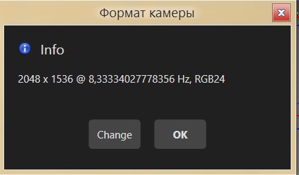

Приветствую, мучаю камеру, - не меняется разрешение средствами девида, как заставить? камера работает через свой драйвер, спец утилитка от производителя всем управляет. камера Pixelink e533
вот девид, кнопка ченж никак ничего не выводит. просто закрывается диалоговое окно.

Вопрос Зкун, актуален и для меня ...Как в 5ом Девиде менять разрешение камеры ? У меня тоже Pixelink.. Камера отличная и перкрасно управляется своим софтом... (Единственый недостаток - маленькая частота кадров при высоком разрешении..). ОДнако Давид упорно отказывается видеть изменения сделаные в софте по управлению камеры...

adlq132, я так и не победил, ковыряться щас тоже времени пока нет. но думаю может где хранятся конфиг с настройками по-умолчанию ? с наскокак не нашел. Аока управляется все кроме формата вывода изображения разрешения и фремрейта, в принципе работать можно. В предыдущих версиях девида та же картина, не только в 5-ой.
У тебя какая модель камеры? и оптика?

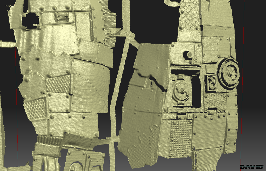

Вот пока что у меня получается. масштаб 348. качество Лардж Джепег. Калибровку такие фотки не проходят но это не мешает сделать скан.
Использую 4 давид и летс скан. Объект - часть комлекта орковской штомпы.

https://www.dropbox.com/s/ajd7ig2no8q54 ... 1.png?dl=0
Пока вот так. Слабо сканируются мелкие винты. Использую Файн МИдл джепег. Сначала Давид не хотел определять якобы слишком темный объект. Откалибровал с заниженной яркостью, во время сканирования поднял - помогло.

расскажи хоть какая оптика и разрешение проэктора, чудес-то не бывает.. чтобы мелкие детали брались- нужно уменьшать площадь сканирования. Скан я так понимаю на 35см настроен? Вот тебе склейка мешлабом https://www.youtube.com/watch?v=4g9Hap4rX0k, дальше сам канал поштудируй -много полезного.
