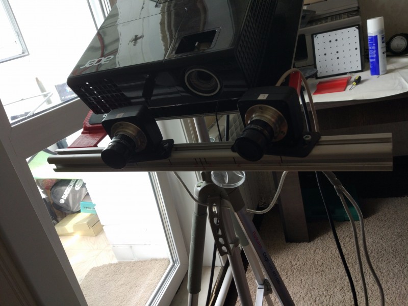

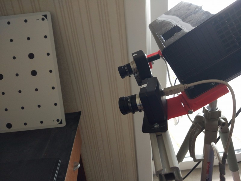

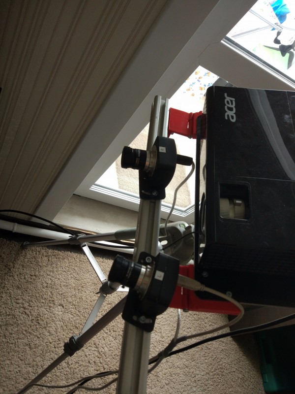

Парни, извините, что редко тут появляюсь, два мелких дома и работа занимают все время:) Я окончательно перешел на софт RangeVision и мне нравится, хотя тоже есть свои нюансы. Выглядит моя сборка вот так:
Сканирует отлично, камеры https://www.mnogozor.ru/magazin/kupit-k ... s01300kpa/ объективы https://www.amazon.com/Fujinon-9mm-F1-4 ... B004HN9HVE
Расхождений в сканах нет, недавно сканировал длинную штуку почти 2 метра длинной и 80 см шириной, погрешность при сшивке составила около 0,8 мм
Вообщем получился неплохой сканер, общий бюджет составил около 100к за все время. Может со временем куплю 3 мп камеры, чтобы шумов меньше было.

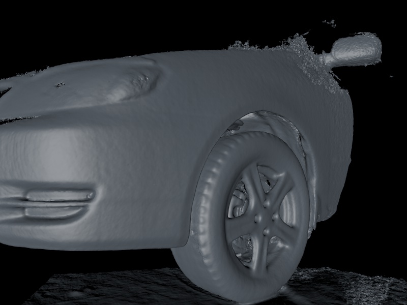

Если нужно сканирвовать крупные объекты, то купите Sense 3d хватит за глаза, точность приемлимая для таких размеров, ничего калибровать не нужно, б\у можно спокойно тыщ за 20 купить, а то и дешевле
RAPMAKERS писал(а):
30 июл 2017, 20:34
вот им сканировал

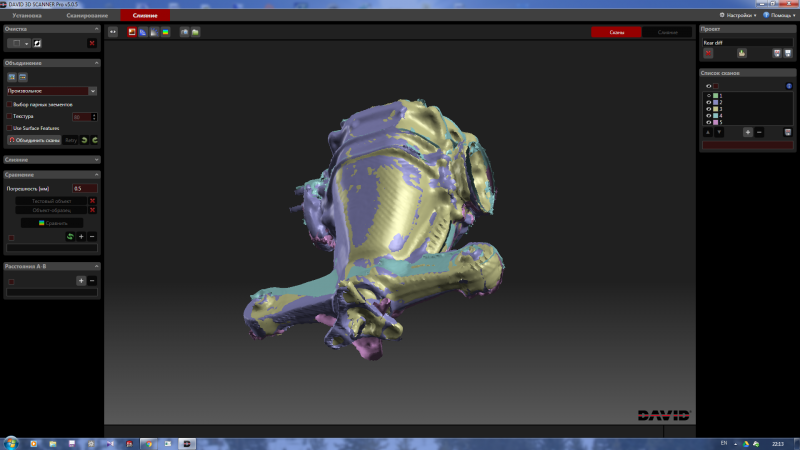

Вот и я делюсь тем, что получилось. Это задний редуктор Supra.
Сканировал сканером Sense, склеивал давидом.
Следующий шаг - сканить при помощи SLS технологии. Камеру заказал, но уже сомневаюсь, что она подойдет.
