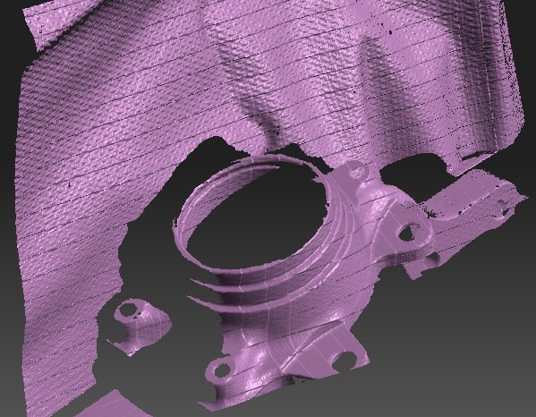

каким-то чудом откалибровался проектор. Вот такое чудовище получилось

Попробуй расфокусировать проектор, полосы должны уйти

не помогает, на всех сканах такие полосы появляются:(

RAPMAKERS, нужно выключить коррекцию перспективы (keystone) на проекторе, выставить родное разрешение проектора (проверить его по инструкции к проектору) и задать частоту обновления экрана проектора 60гц. Читайте в инструкции от David документацию по настройке проектора.

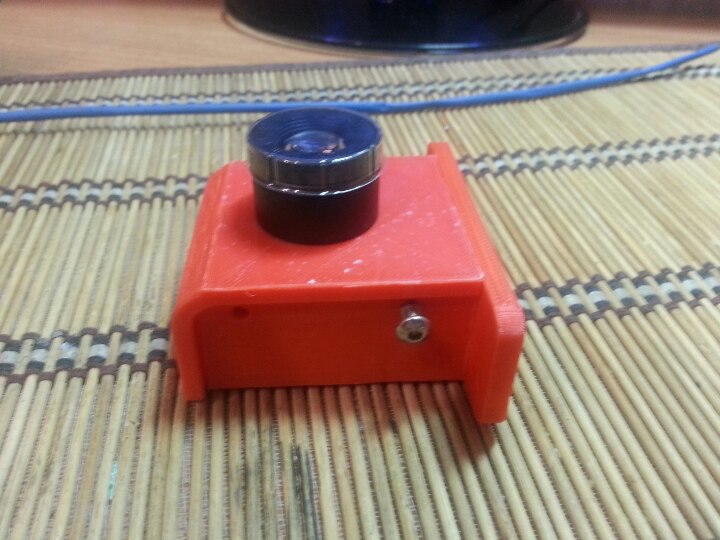

Товарищи, прошу внимания, у меня возникла потребность поменять свои камеры https://www.mnogozor.ru/magazin/kupit-k ... s01300kpa/ на другие, а посему готов с ними расстаться за разумную цену, но только парой! к ним в придачу отдам два объектива Beward, в сборе выглядит вот так
а снимают вот так с этими камерами
Если кому интересно готов обсудить цену в личке, цена будет ниже чем на сайте по понятным причинам

Если не секрет -поведай разрешения не хватает или скорость не устраивает?

Зкун писал(а):
02 ноя 2017, 16:57
мелкие предметы типа кольца не получается отсканировать :) у меня другие объективы стоят fujinon 9 mm, хочу купить камеры 3.1 мп и объективы к ним 16 для съемки мелких предметов

oigen писал(а):
03 ноя 2017, 12:35
понял у меня 3мп и fujinon 6 mm, тоже мелкие и тонкие предметы не берет, о fujinon 12 или 16 тока мечтаю)

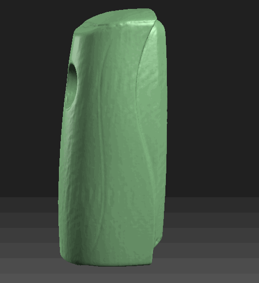

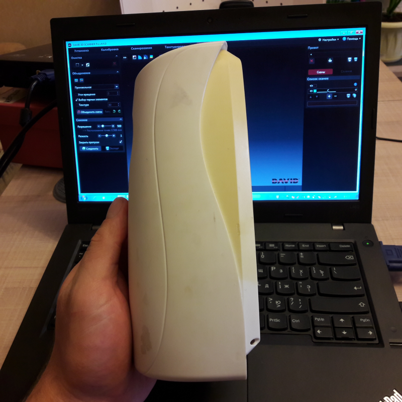

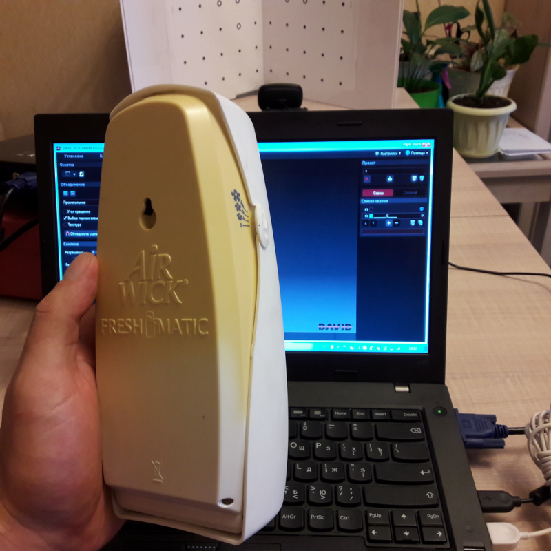

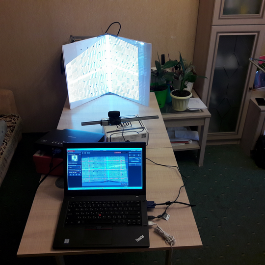

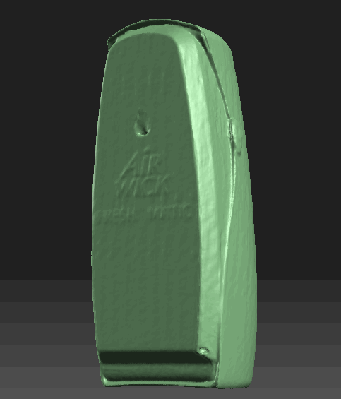

Привет единомышленники :) Я уже несколько месяцев читаю данный форум. И вот настал момент, когда у меня появились первые результаты.
Коротко о моём проекте:
Цель:
Сканировать предметы размером от 3 до 50 см для последующей печати на 3d принтере.
Текущая сборка:
Камера: Logitech c615
Оптика на камере: Пока родная. Сейчас читаю давидовский форум в поисках ответа "Какую оптику купить". Если кто-то сможет посоветовать буду очень благодарен :)
Проектор: Infocus IN15 (DLP 1024*768) Проектор не мой, позже буду покупать другой. Как понял надо брать Acer p1500, поправьте если я не прав :)
Ноутбук: Lenovo L460
Калиборовочный угол: Сайдинговые панели соединённые между печатным уголком с наклеенной на скотч бумагой.
Штатива пока нет, сегодня первый день практических испытаний. Позже я его обязательно изготовлю.
А вот результат моего первого сканирования:
Оригинал:
Моё рабочее место:
Рабочее место.png (572.03 КБ) 5469 просмотров
Огромное спасибо всем, кто делится своим опытом на этом форуме! Информация представленная здесь, на мой взгляд уникальна в рунете!
