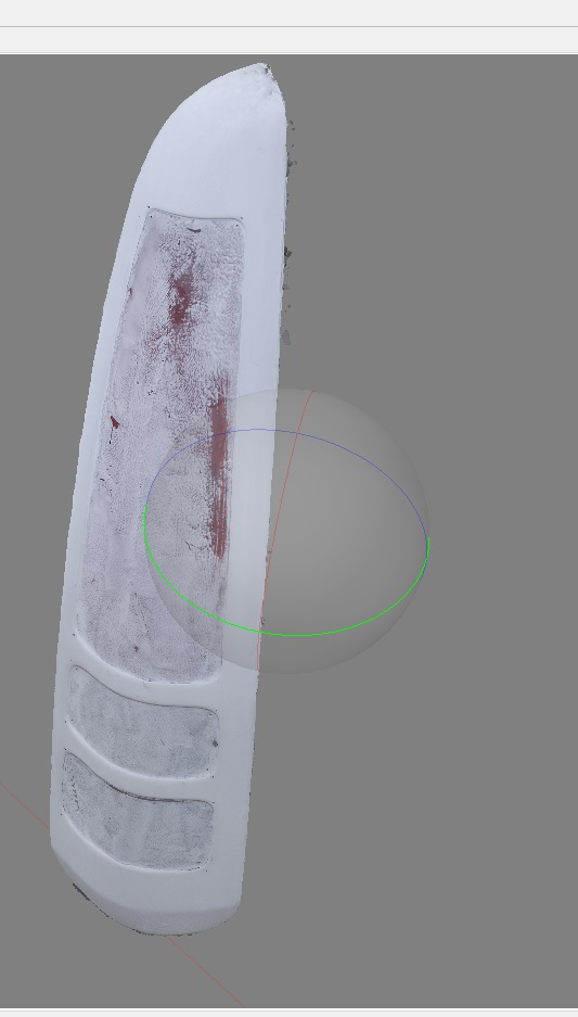

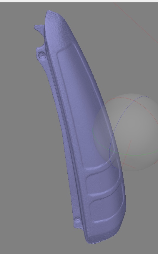

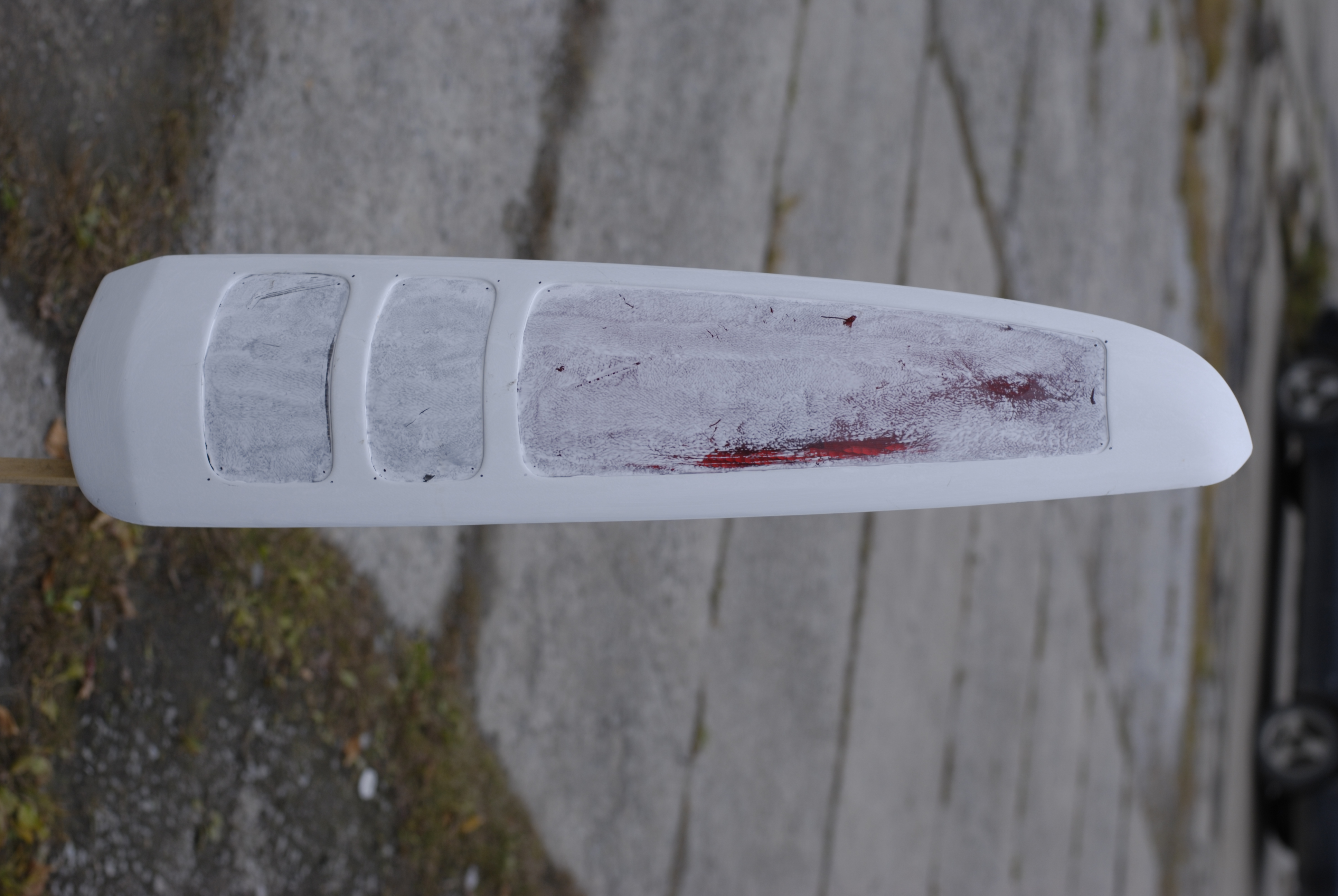

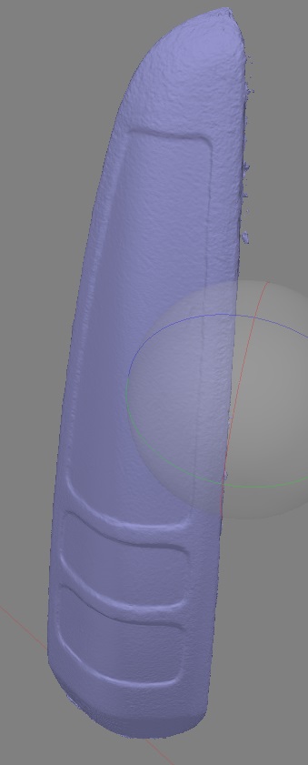

Выложу модель, скажете хреново аль нет, снимал на старую D80 времени затратил на съемку ну час, потом на саму оцифровку ну 3 часа, и это много для скана не маленькой детали без конструирования чего либо? Так альтернатив не вижу этому способу по доступности и простоте, если что-то большое надо отсканить, машину или запчасть от машины. Масштабировать потом можно в любом граф редакторе, в этом проблем нет...

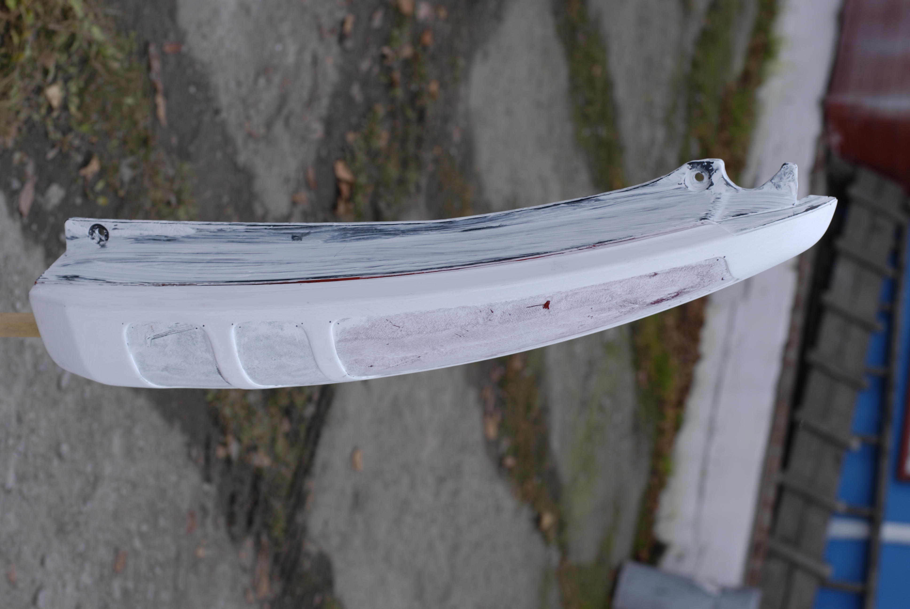

Вот такую деталь сканировал
Получилось так, особо не заморачивался, думаю можно и лучше. И наверное зря покрыл краской..

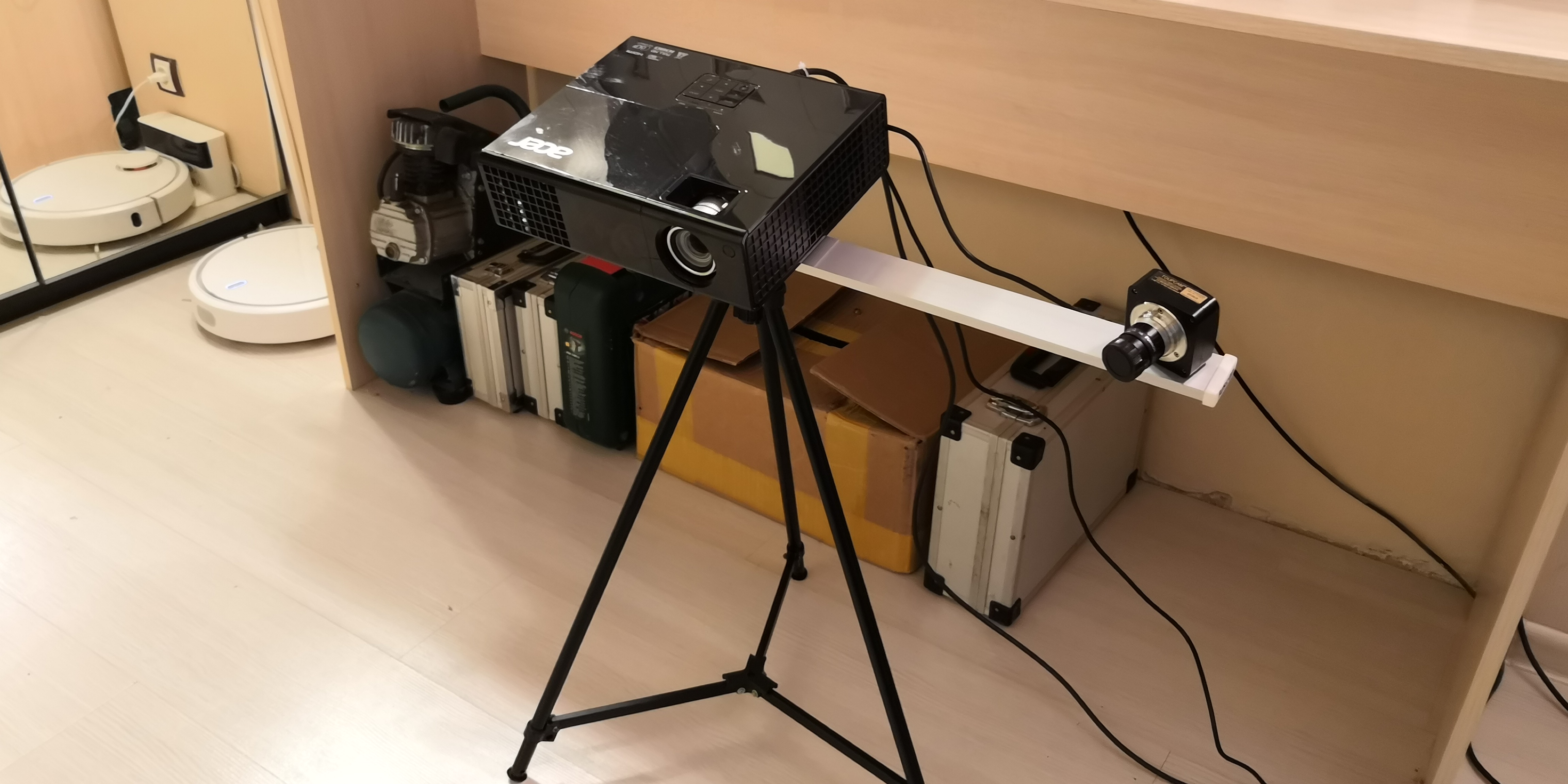

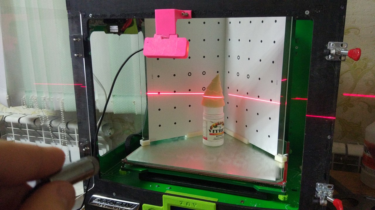

Всем привет. Читал ветку давно. Поделюсь свей историей. Заинтересовала тема 3д сканирования.
Сначала как и многие хотел распечатать циклоп, но вместо него решил собрать просто с ручным лазером и программы давид.
Результат был так себе, и я решил продолжить с камерами и проектором.

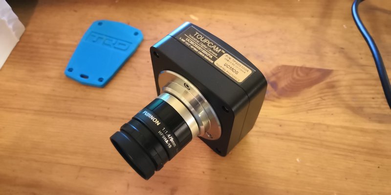

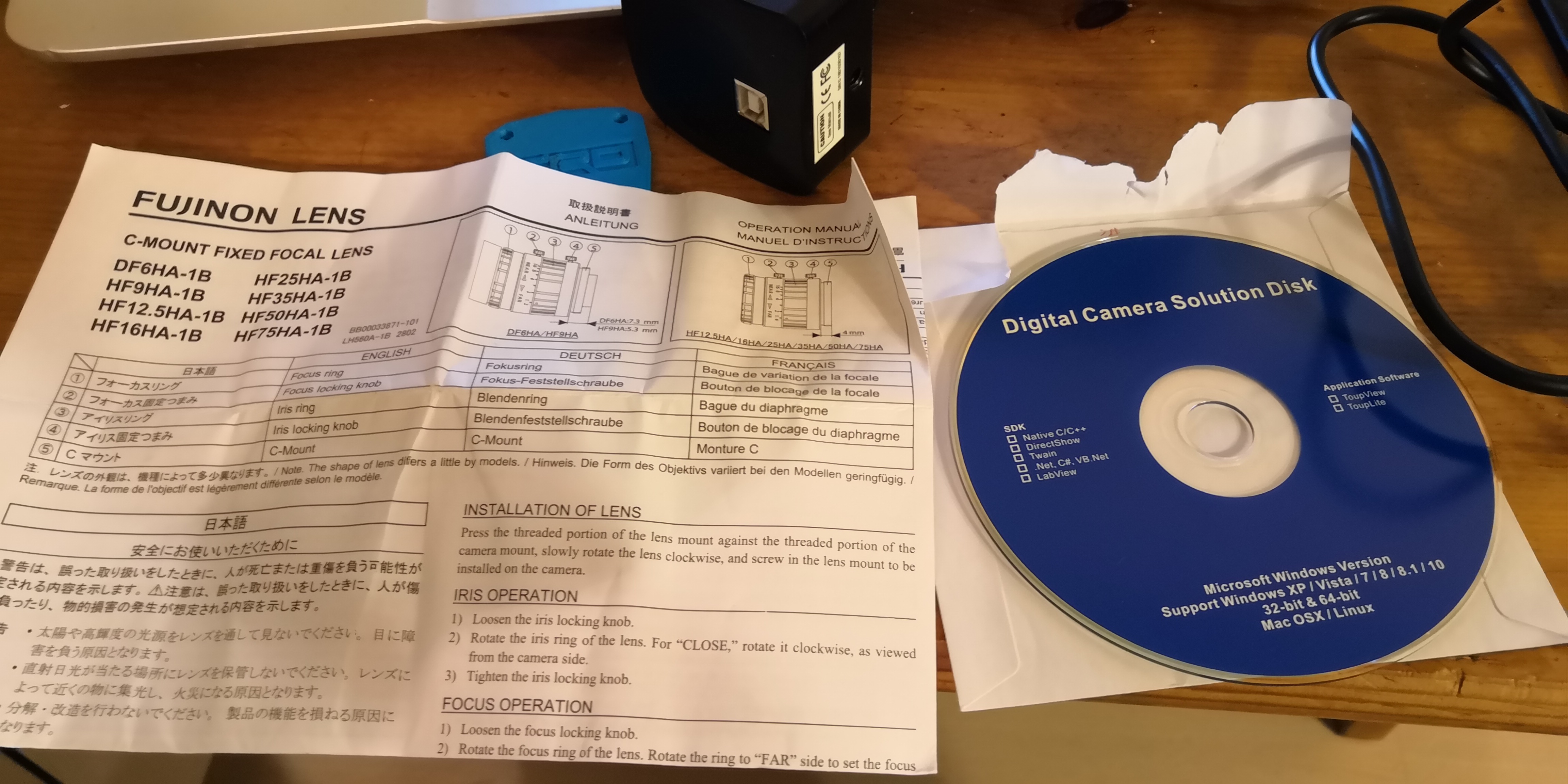

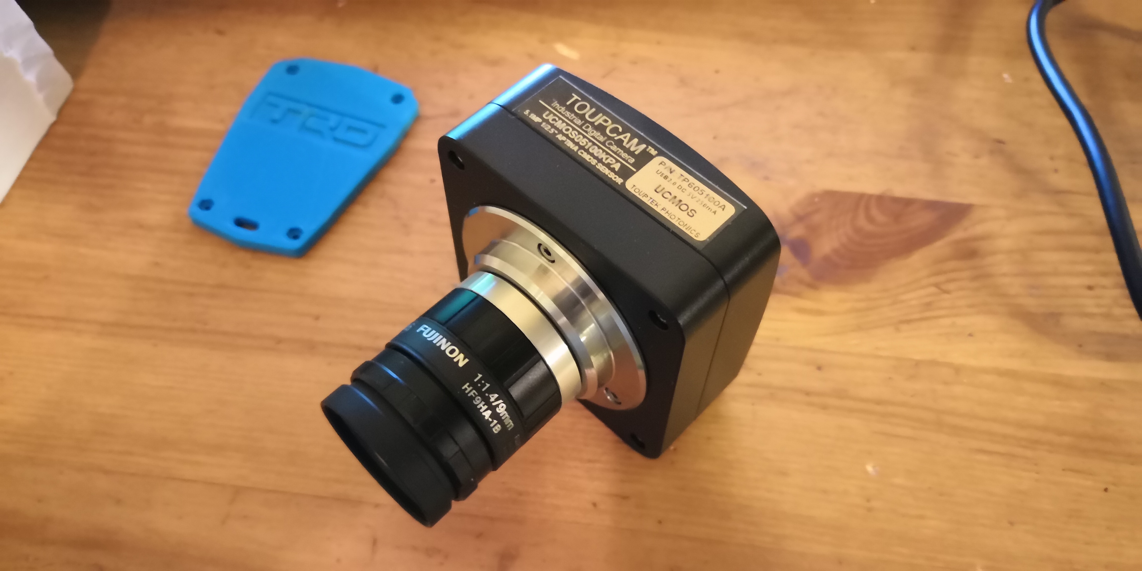

Были средства и почитав эту ветку заказал камеру TOUPCAM UCMOS05100KPA с объективом FUJINON HF9HA-1B
На проектор денег не было и был взят у знакомого Acer P1500

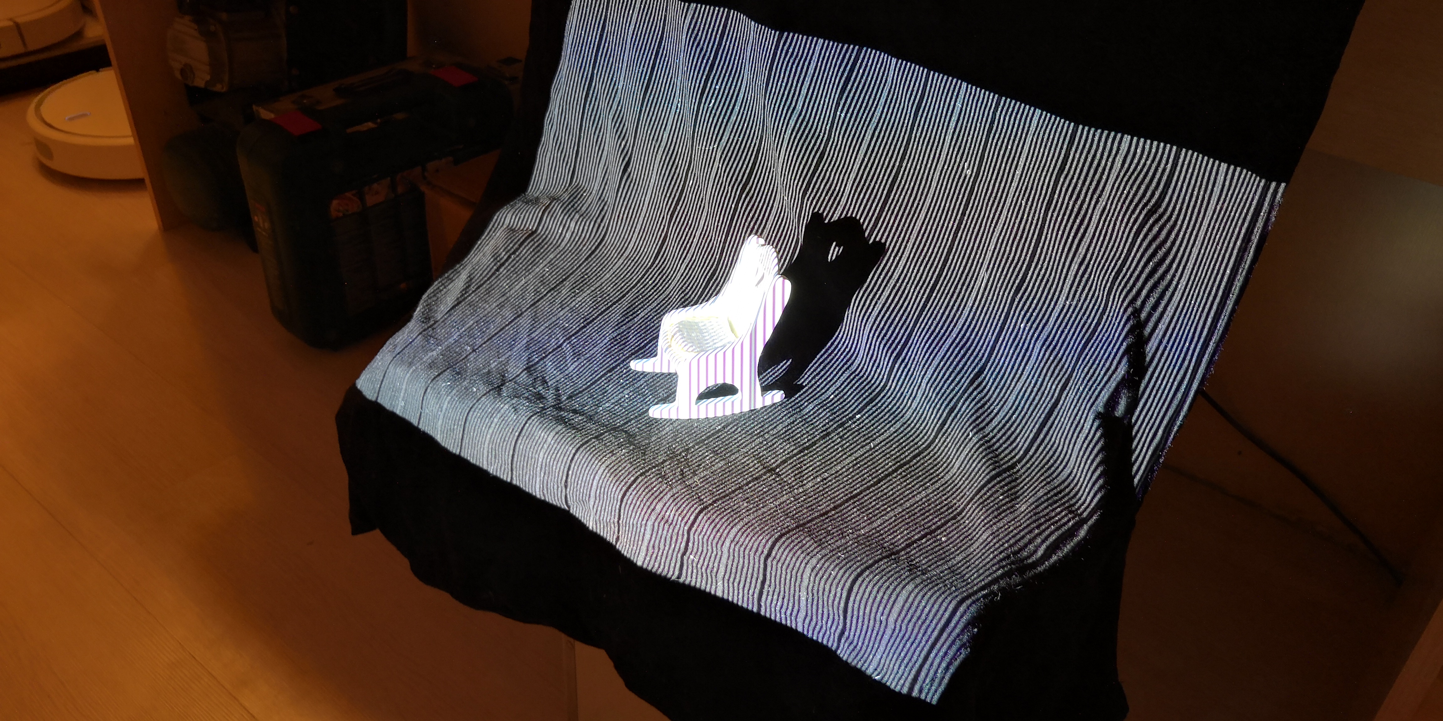

Собрал вот такую конструкцию на штативе от детского телескопа.

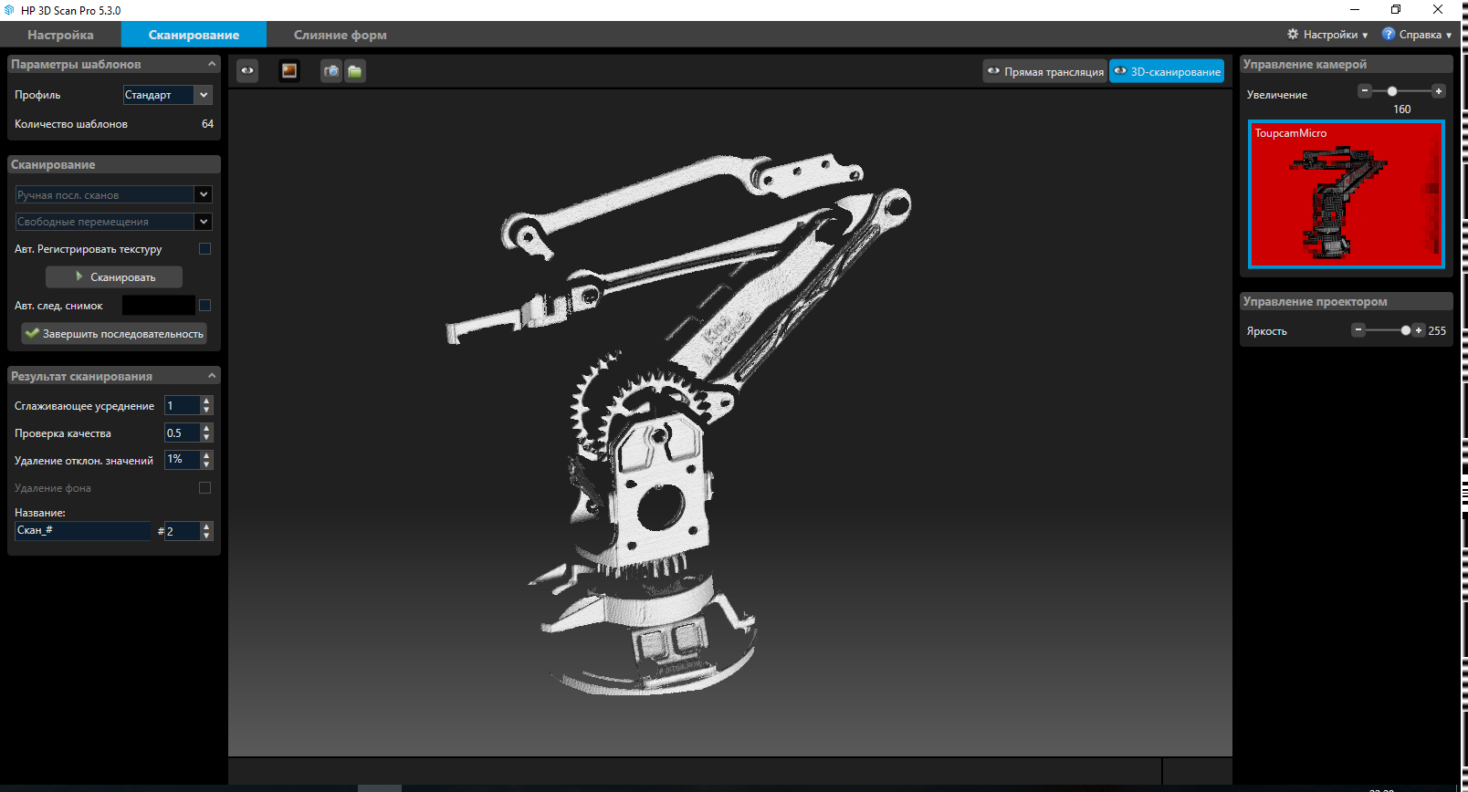

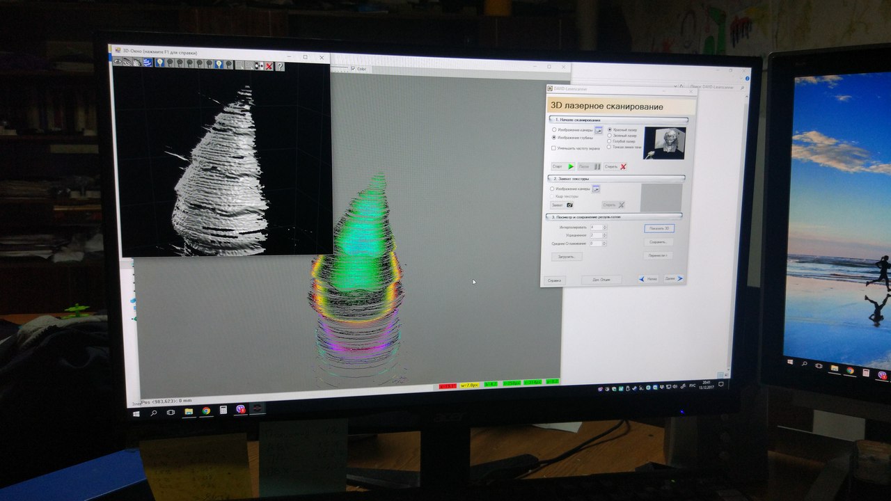

Программа калибровалась без проблем, камеру чтобы отображалась пришлось ставить драйвера с диска.
Но в итоге так и не удалось получить полностью сшитую модель. отдельные сканы выходили вроде неплохо. да и мощность ноутбука не позволяла больно разгуляться.
В итоге проектор забрали у меня и я так не смог продолжить. Купить уже такой проектор уже не было финансов.
Поэтому осталась камера с объективом. Я думаю тут найдутся энтузиасты кому она может пригодиться.
Напишите мне. можно в ВК vk.com/kimer2002
Проектор Qumi q7, Камера ToupCam UCMOS05100KPA USB 2.0 для микроскопов, Объектив Fujinon HF9HA-1B
