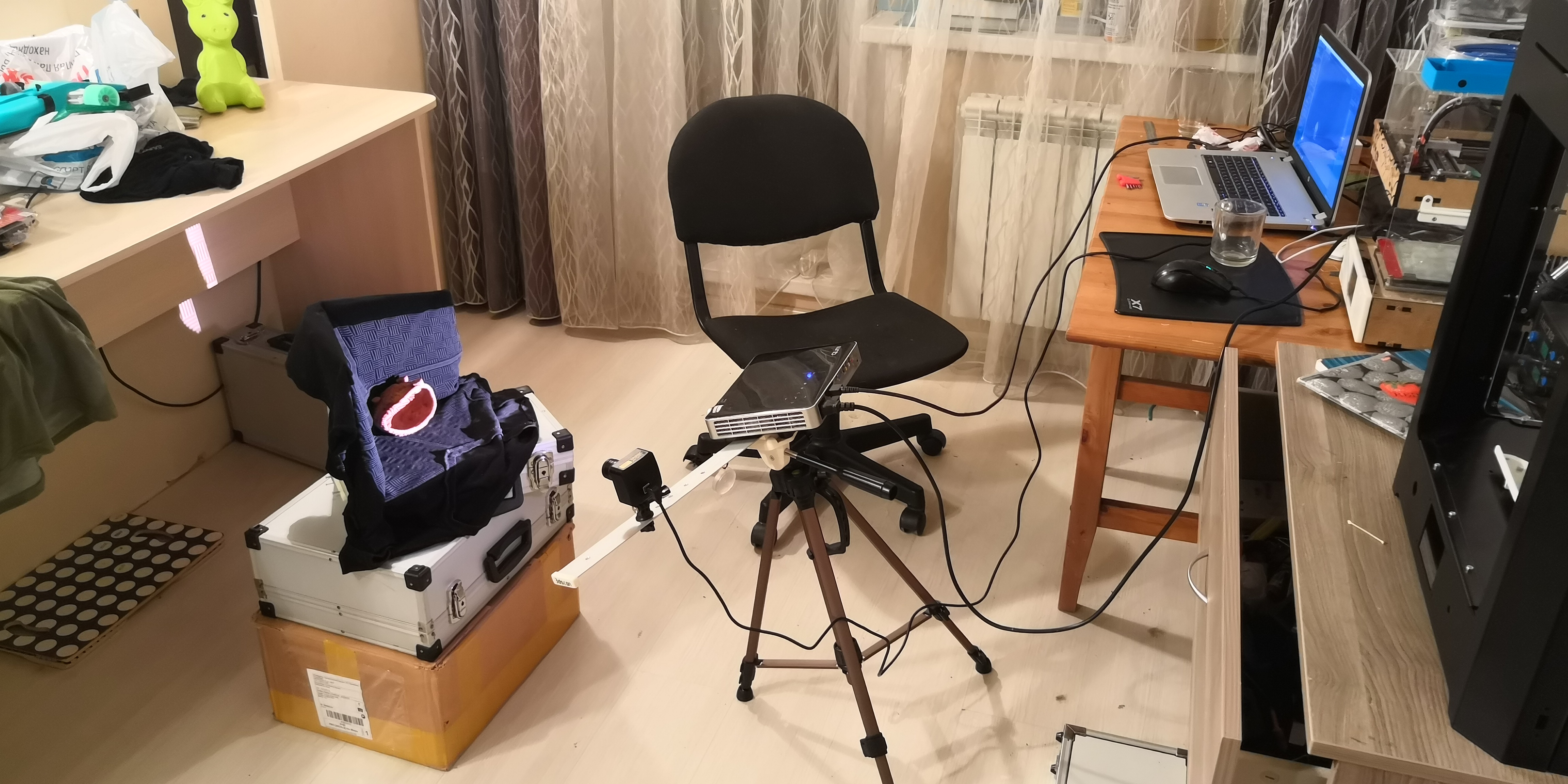

Re: SLS сканер своими руками
После долгих мучений с углом камеры, частотой кадров, герцовки проектора наконец то получил вменяемый результат. полностью замкнутую модель. Что интересно, как я понял одного алгоритма одинакового для всех нет. Хотелось бы еще скорость побыстрее конечно сканирования. Чтобы не сидеть каждый раз переставляя деталь буду пробовать теперь столик собирать поворотный.
Фото
Если кому интересно вот STL файл который выдала программа.
ссылка на STL
Проектор Qumi q7, Камера ToupCam UCMOS05100KPA USB 2.0 для микроскопов, Объектив Fujinon HF9HA-1B
