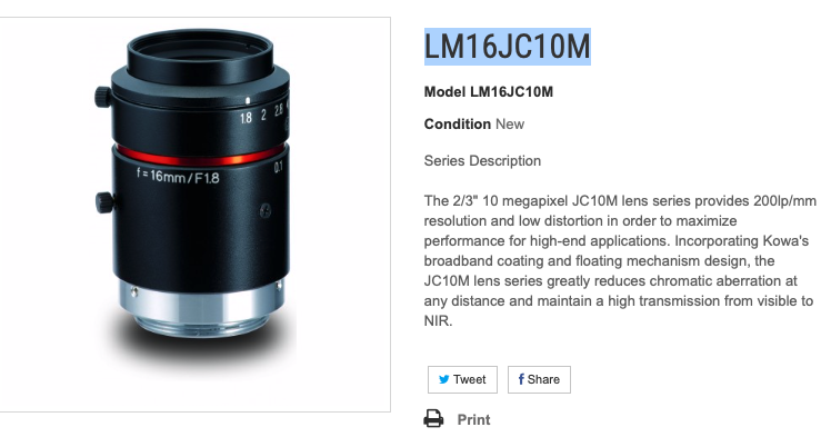

Ninznak
Сообщения: 92
Re: SLS сканер своими руками
Непрочитанное сообщение Ninznak » 13 фев 2019, 21:56
elm1h писал(а): ↑
13 фев 2019, 16:09
Я вот поставил в заказ объектив AZURE-0918M3M они есть в РФ
ценник правда..190 по ЦБ +доставка
У нас в стране вообще удивительная ситуация с такими вещами, хорошие объективы ни БУ ни новыми не укупишь, на новые ценник конский, а БУ просто нет физически. Если время ждет - велкам Ebay, пока до 500долларов можно заказать. Вот в том году случайно урвал себе отличный объектив Kowa LM16JC10M за те же 190
Снимок экрана 2019-02-13 в 21.48.13.png (138.42 КБ) 5038 просмотров
