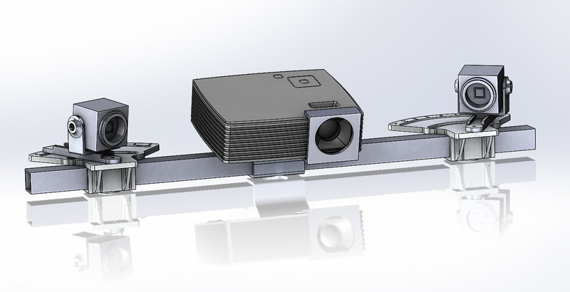

Непрочитанное сообщение SEADEMON » 17 мар 2019, 16:18
доработал свои крепеж с учетом замечаний народа :)
