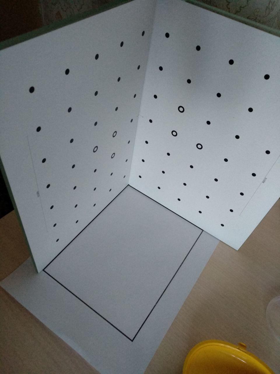

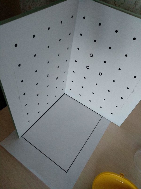

Угол таблицы выставляю по листу бумаги с распечатанным прямоугольником. Калибруется всегда исправно, но бывает большая ошибка RMS.

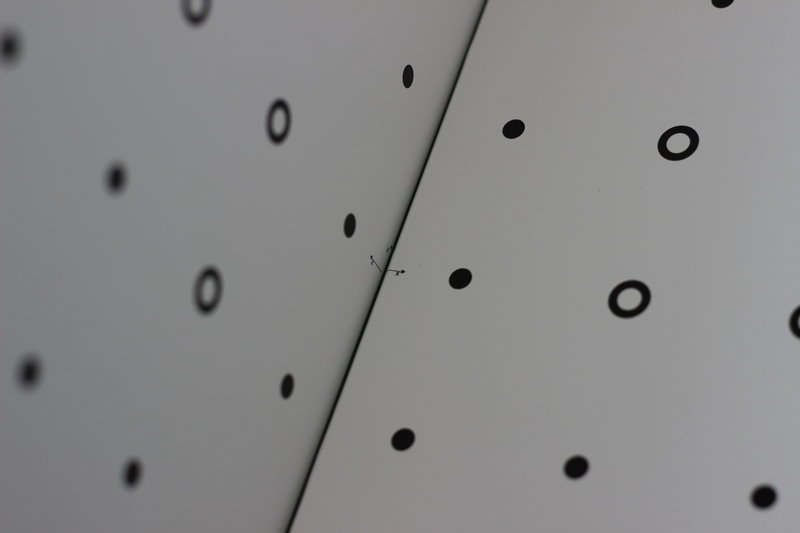

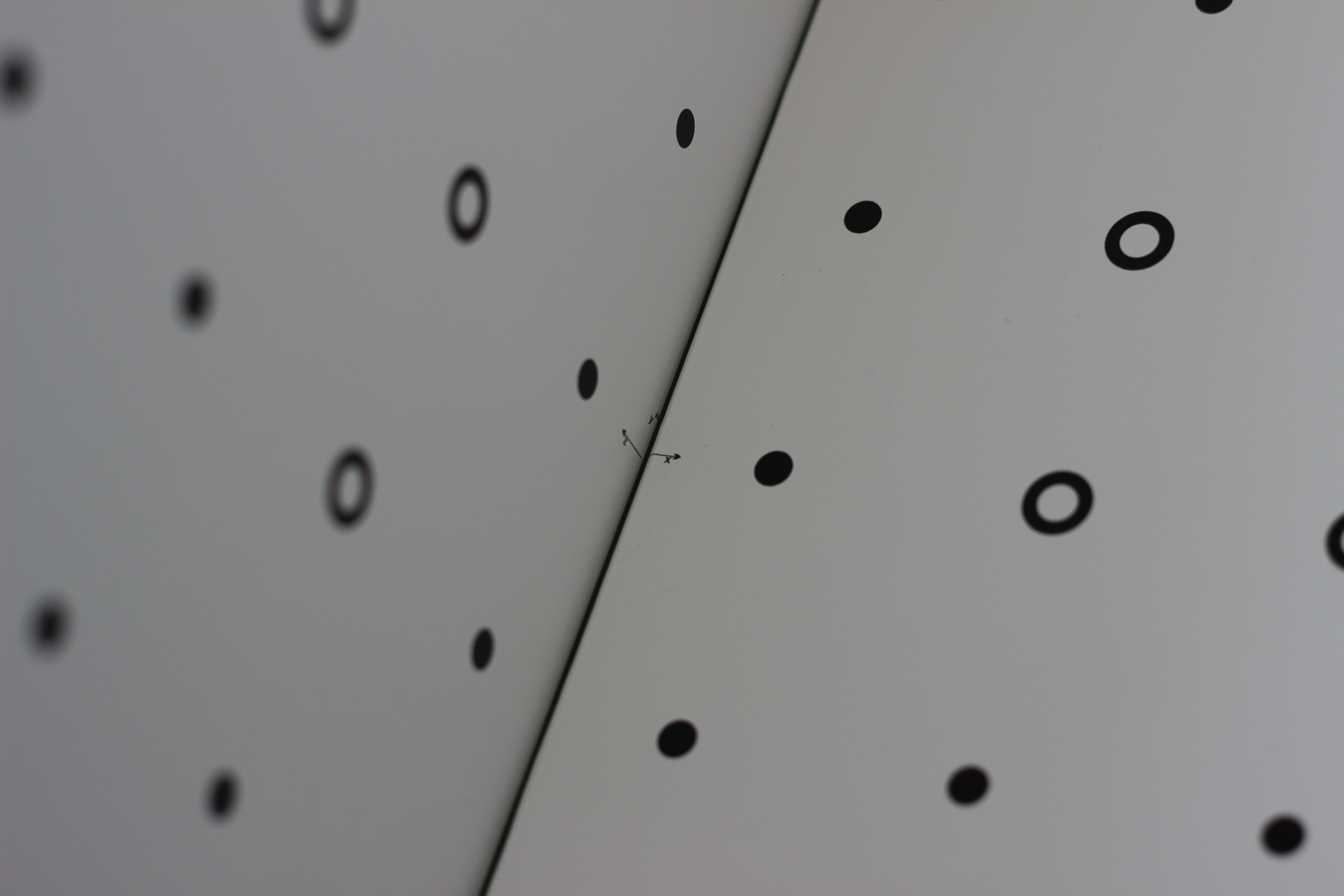

Как вы выставили центр печати на стыке зеркал ? Можно фото таблицы ? И какая ошибка калибровки с такой таблицей ?
Хреново выставил))))
Проблема в том, что в мастерской где режут зеркала не гарантируют, что стороны буду четко равными и угол будет 90 градусов.
Отсюда возникает проблема с позиционированием зеркала в принтере.
Кстати вполне можно использовать обратную сторону зеркала.
Я когда покупал зеркала специально сложил их вместе сначала зеркальными стороной, потом обратными. В обоих случаях между ними возникал вакуум и их было трудно отодрать друг от друга. А это значит, что неровность поверхности составляет несколько сотых миллиметра.

Да конечно можно) У меня первая панель вообще была сделана из картонной складной шахматной доски и двух бумажек А4 напечатанных на лазерном принтере. И нечего, сканер калибровался (с проблемами конечно).
Просто у меня в планах собрать сканер которые будет давать точность до сотых долей мм. поэтому стараюсь получить везде максимально возможную точность.
Столярные угольники в леруамерлене тоже 90 градусов. Но если начать их проверять, то между ними щели хорошо видные на глаз.
