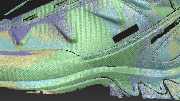

От горизонтальных полос я ушел и это делается легко частотой кадров. Их нет на экране зеркали и нет на экране в программе (если поиграться с частотой кадров, то появляются). Но при сканировании есть вертикальные полосы и выглядят они вот так вот:
2019-03-22_16-38-37.png2019-03-22_16-17-10.png2019-03-22_16-13-19.png2019-03-21_23-16-27.png
Вот эти вертикальные полосы я никак не могу победить. На ламповом проекторе такого практически не было, но тоже пришлось много играться с настройками.

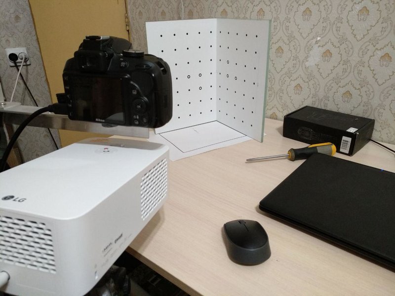

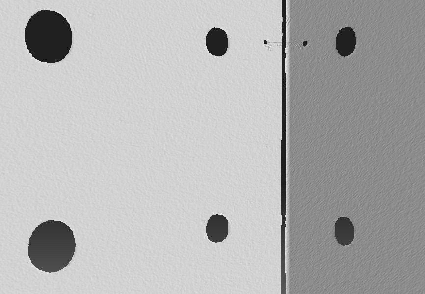

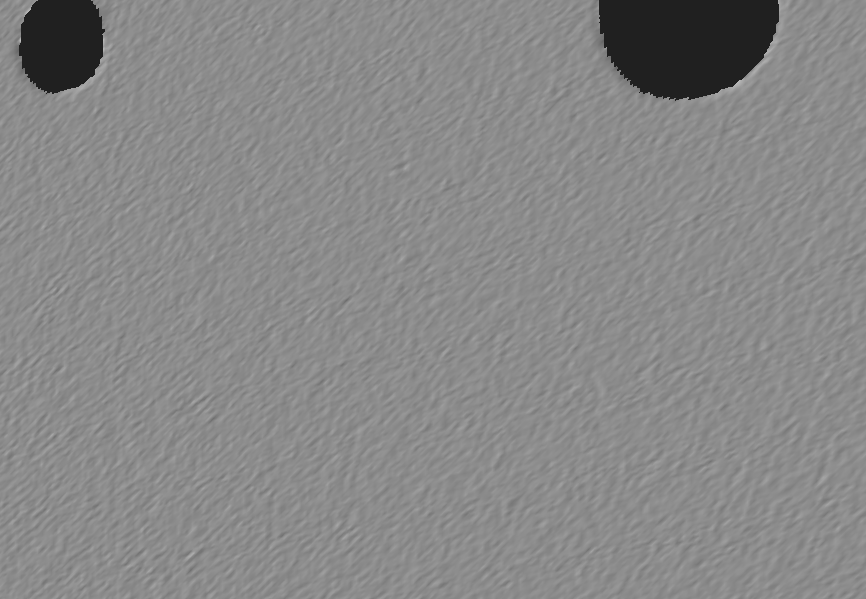

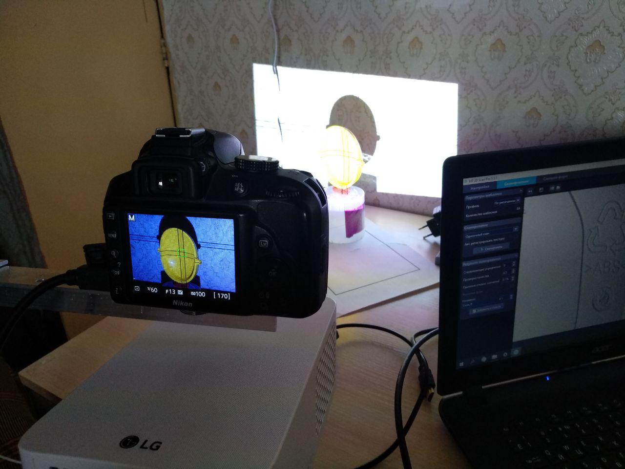

Но решил я поставить камеру не сбоку, а над проектором и о чудо! Никаких полос. Поигрался частотами от 59 до 64 и результат всегда примерно одинаковый. Никаких полос, только фактура очень похожая на грубую бумагу.
RMS на моей таблице из стекол при этом в лучшем случае удалось получить 0.9-0.8, что тоже значительно лучше, чем прежние 1.5-1.4. Так что скорее всего все эти полосы влияют и на RMS.

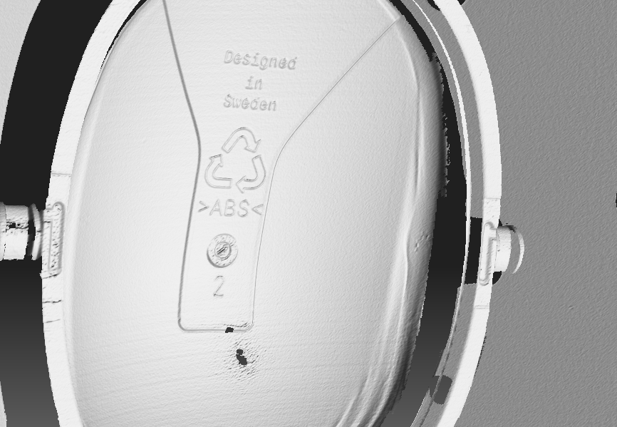

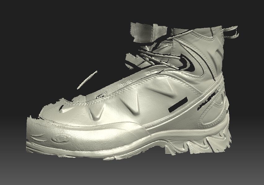

Теперь о сканировании. Да это просто супер! Это лучшее качество, которое я когда либо получал! И это на штатном объективе. На фиксированном для полноформатной матрицы должно быть ещё лучше.
Я в принципе выбирая этот проектор и так собирался камеру ставить сверху, для большей компактности. Но похоже, что это ещё и единственно верное решение. Так что теперь придется изготавливать новый крепеж. А то сейчас всё это стоит на двух штативах и если рядом попрыгать или задеть провода, то калибровка слетает.

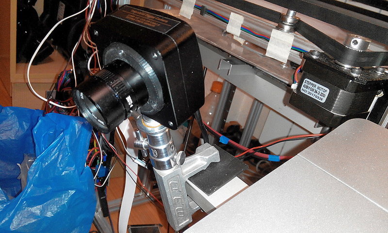

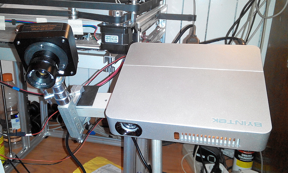

У меня сейчас примерно так же стоит - сбоку/сверху (отыскал старинный карманный штатив от ФЭД :-) ). Правда всё с проектором составляет "монолит". Зато теперь когда камеру навожу на резкость она не колышется.
Ну и заказал на пробу миниатюрную шаровую головку под камеры.

Мне только что удалось выставить камеру сбоку от проектора и уйти от полос. Оказывается, у никона есть ещё одна настройка при съёмки видео, где он работает в автоматическом режиме, несмотря на заданные фиксированные значения. И в этом режиме он мог менять iso и скорее всего выдержку.
Так же я выставил частоту на экране проектора 65Гц. И как оказалось, на настройку системы и все эти полосы влияет даже режимы проектора (Игра, Спорт, Кино и тд). И хоть в большинстве случаев полос больше вообще нет, но иногда могут и вылезти при сканировании. Тут ещё какая то проблема в синхронизации. Возможно в самой плате захвата или ещё где. Вот например 4 быстрых скана для слияния (21 шаблон, только вертикальные линии). На одном из сканов появились вертикальные линии (зеленый скан). Хотя ничего не трогал и не менял, только двигал объект.
