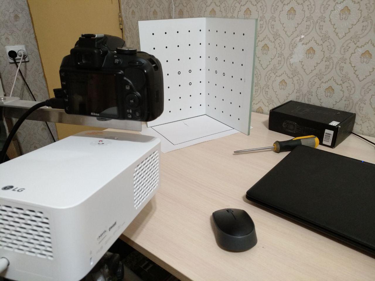

Ну что, кажется я победил свою проблему.
Пробовал меня частоту кадров через сторонний софт CRU. Но новые частоты в настройках проектора не появлялись. Тогда я попробовал подключить внешний full hd монитор через переходник hdmi-vga. И в этом случае софт CRU без проблем менял частоты и они появлялись в настройках. Да и по факту на мониторе через меню я видел,что частоты меняются.
Подключаю опять проектор через HDMI кабель и опять вижу только штатные частоты 50, 59, 60. Тогда делаю фин ушами и подключаю проектор через переходник hdmi-vga. Через софт меняю частоты и о чудо! они изменились. Подключаю обратно HDMI кабель и они остались в настройках. Пробовал меня от 60 до 65hz, меняются, но горизонтальные полосы при сканировании всё такие же. Думал, может проблема в кабеле, заменил кабель на короткий 20см. Но результат такой же.
Пробовал сменить драйвера на новые, с официального сайта AMD, но получил только жутко тормозящий ноут. Какая то у них там походу несовместимость и в интернете есть про это информация. Долго мучался, пока понял откуда тормоза. Думал, что вирусняк какой то подхватил, но все проверки показали, что ничего нет. Потом сообразил из-за чего дело, удалил новый драйвер и поставил с сайта acer штатный старый драйвер. Мучился я два дня в свободное время и результата ноль.
Но решил я поставить камеру не сбоку, а над проектором и о чудо! Никаких полос. Поигрался частотами от 59 до 64 и результат всегда примерно одинаковый. Никаких полос, только фактура очень похожая на грубую бумагу.
RMS на моей таблице из стекол при этом в лучшем случае удалось получить 0.9-0.8, что тоже значительно лучше, чем прежние 1.5-1.4. Так что скорее всего все эти полосы влияют и на RMS.
Теперь о сканировании. Да это просто супер! Это лучшее качество, которое я когда либо получал! И это на штатном объективе. На фиксированном для полноформатной матрицы должно быть ещё лучше.
Я в принципе выбирая этот проектор и так собирался камеру ставить сверху, для большей компактности. Но похоже, что это ещё и единственно верное решение. Так что теперь придется изготавливать новый крепеж. А то сейчас всё это стоит на двух штативах и если рядом попрыгать или задеть провода, то калибровка слетает.
У меня сейчас примерно так же стоит - сбоку/сверху (отыскал старинный карманный штатив от ФЭД :-) ). Правда всё с проектором составляет "монолит". Зато теперь когда камеру навожу на резкость она не колышется.
Ну и заказал на пробу миниатюрную шаровую головку под камеры.

Мне только что удалось выставить камеру сбоку от проектора и уйти от полос. Оказывается, у никона есть ещё одна настройка при съёмки видео, где он работает в автоматическом режиме, несмотря на заданные фиксированные значения. И в этом режиме он мог менять iso и скорее всего выдержку.
Так же я выставил частоту на экране проектора 65Гц. И как оказалось, на настройку системы и все эти полосы влияет даже режимы проектора (Игра, Спорт, Кино и тд). И хоть в большинстве случаев полос больше вообще нет, но иногда могут и вылезти при сканировании. Тут ещё какая то проблема в синхронизации. Возможно в самой плате захвата или ещё где. Вот например 4 быстрых скана для слияния (21 шаблон, только вертикальные линии). На одном из сканов появились вертикальные линии (зеленый скан). Хотя ничего не трогал и не менял, только двигал объект.
