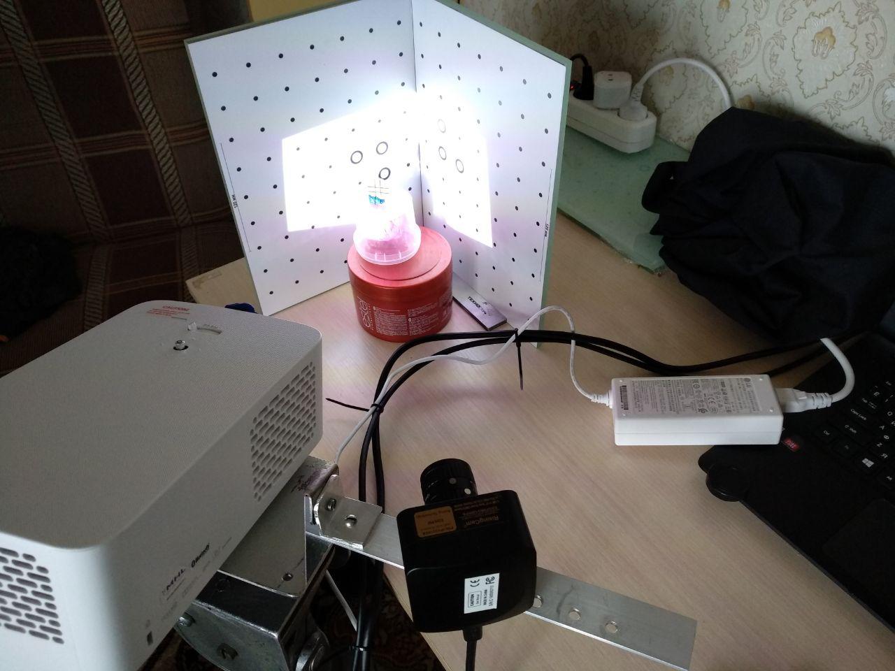

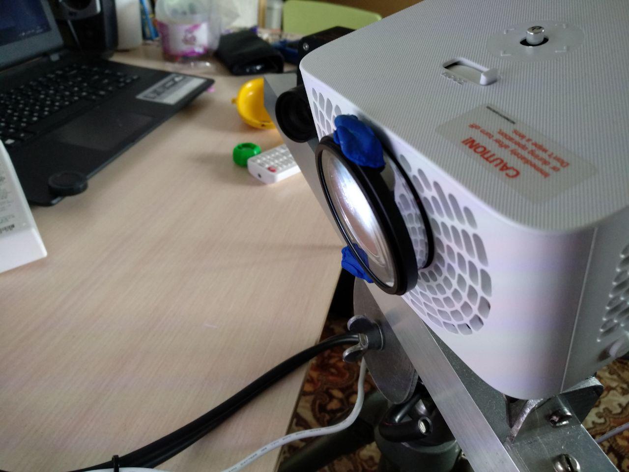

Непрочитанное сообщение DenKor » 28 май 2019, 12:38
Только что специально попробовал. Взял проектор, перед ним на пластилин закрепил линзу +2 для более близкой фокусировки. Таблица 120мм.
До закрепления линзы RMS было 0.28. Подвинул систему с линзой ближе к таблице (для фокусировки) и RMS стало 0.27 . Получается, что внешняя линза не очень сильно влияет на процесс калибровки.
Скан выглядит вот так:
Детализация не очень, но нужно понимать, что это всё ещё 120мм таблица, хоть и с более близкого расстояния. Расстояние до объекта порядка 30см. Если поставить другую линзу, что бы проекция была чуть больше монеты, то получится вообще супер. Здесь же у меня размер проекции такой, что бы сканировать объект 10см длинной.
Когда будет больше свободного времени постараюсь сделать маленькую таблицу для полноценного теста.

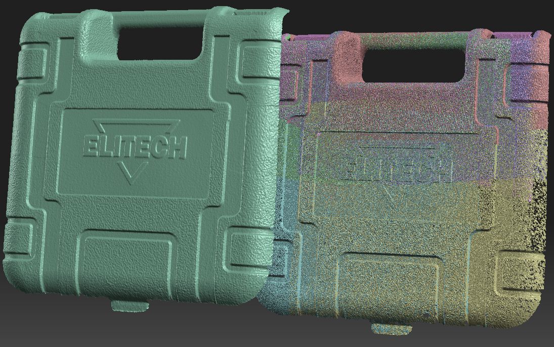

Ну тут, IMHO, даже мучиться не стоило бы... т.к. везде пишется, что размер таблицы должен быть "адекватен" сканируемому объекту (или меньше объекта - в этом случае его сканировать частями).

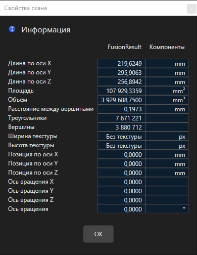

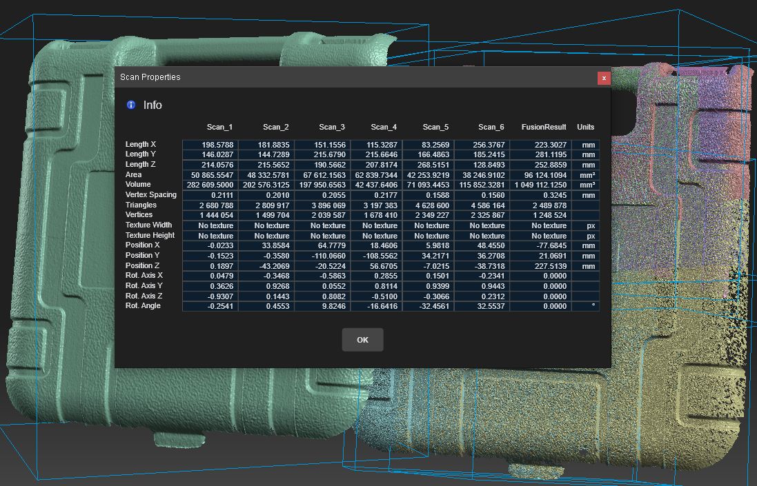

А я себе вчера, наконец-то, сделал более крупную таблицу 110мм (по листу А4 на каждую сторону), после этого чемоданчик от фена стал "влезать в кадр" уже почти наполовину... и всплыла другая проблема - каждый скан содержал примерно 5-6 миллионов треугольников - и 8Гб памяти были "прям на пределе"... уже при 6-ти сканах... пришлось запускать упрощение, в результате стало 2-4 миллиона на скан:
Сканы и результат слияния
Статистика

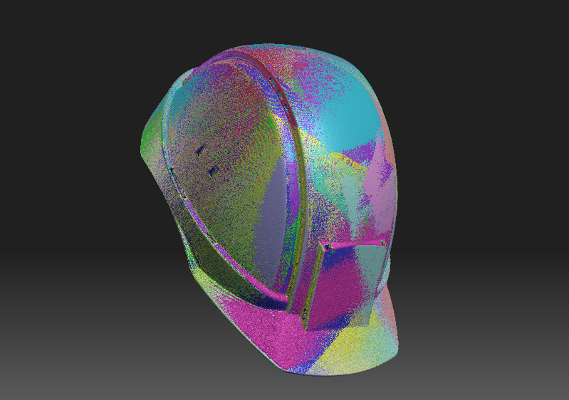

Непрочитанное сообщение DenKor » 29 май 2019, 09:12

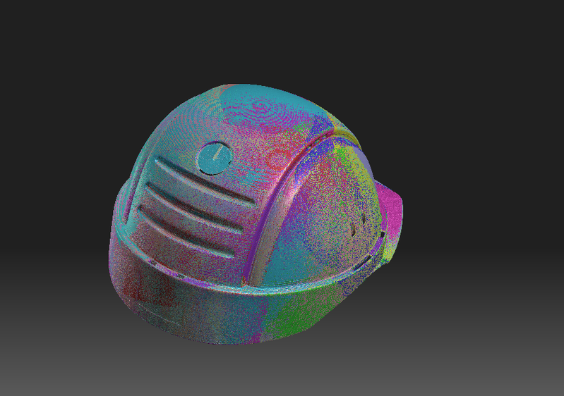

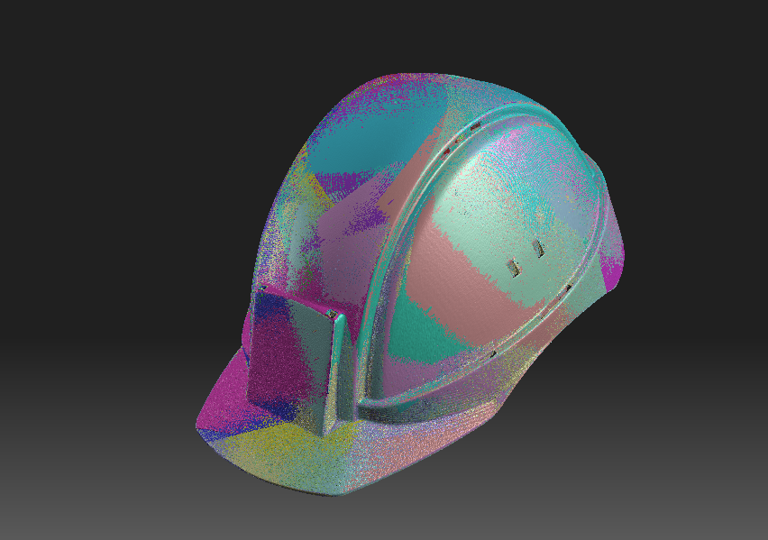

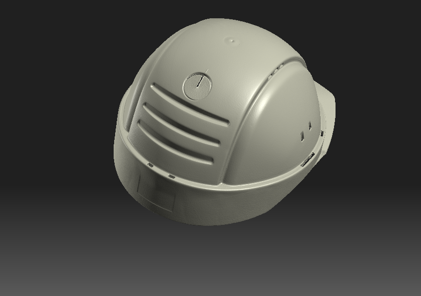

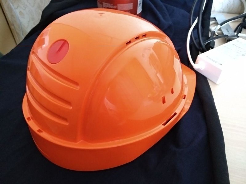

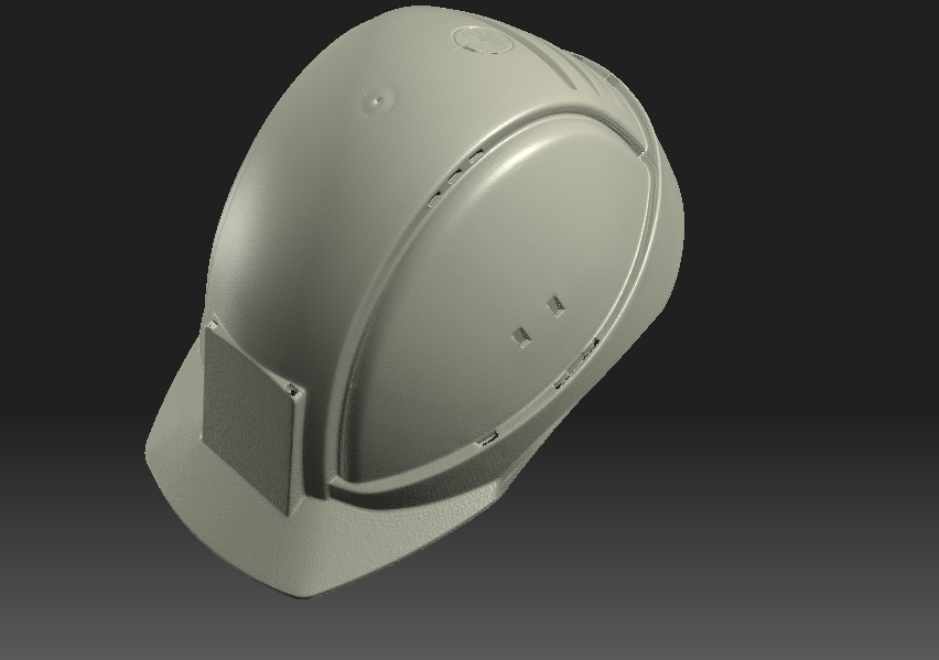

Вчера отсканировал каску. На этот раз перед слиянием на забыл сохраниться и как оказалось не зря. Программа опять вылетела.
Проектор LG PF1500G, камера RisingCam e3ispm03100kpa, калибровочная таблица 120мм, RMS=0.28.
22 скана по 24 патерна (режим скорость), слил с параметрами 1500:2. Время сканирования 15 минут. Время склейки сканов 1.5 часа :( Время слияния 7 минут.

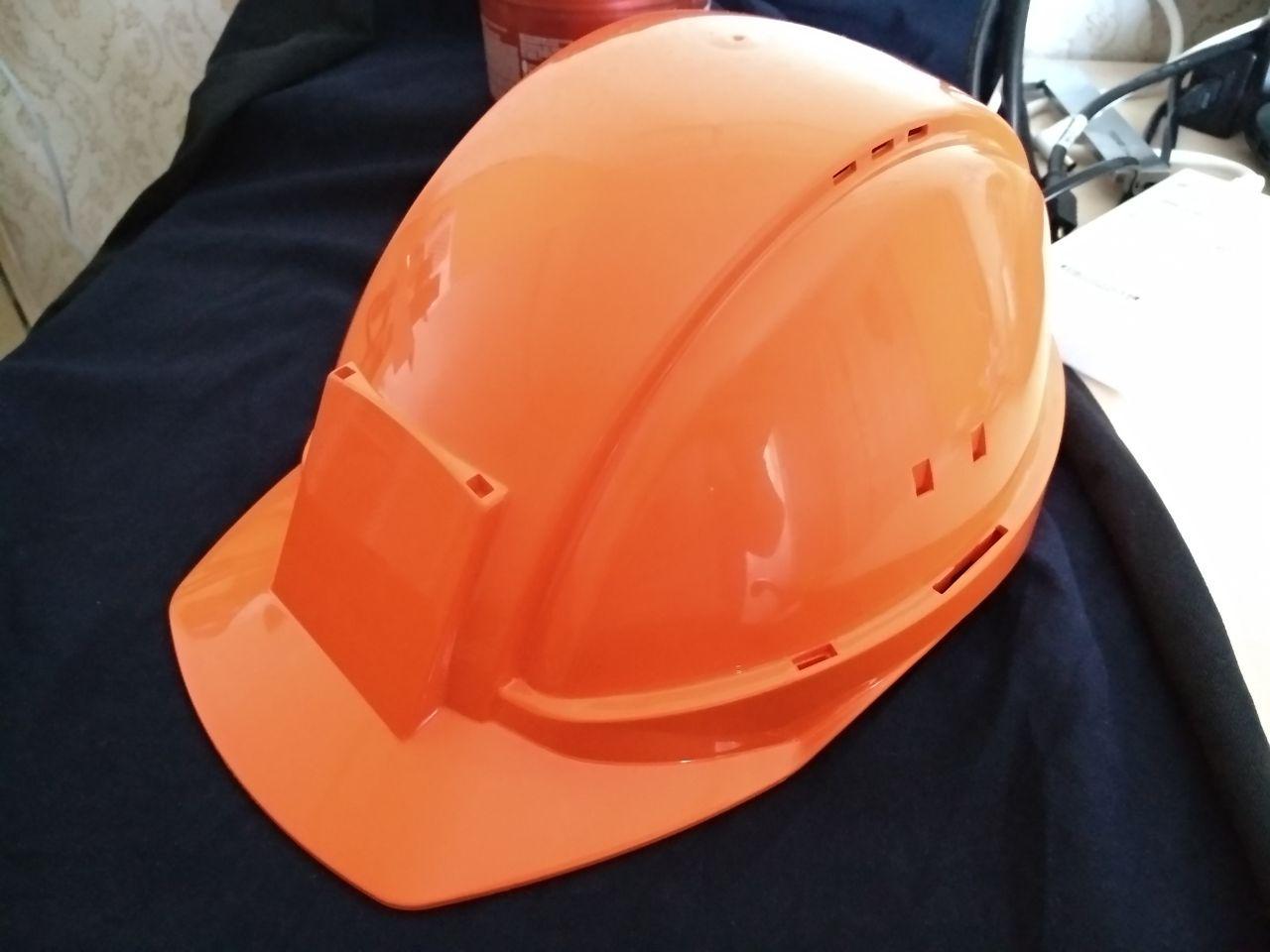

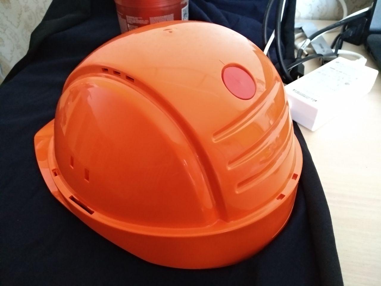

Сам объект:

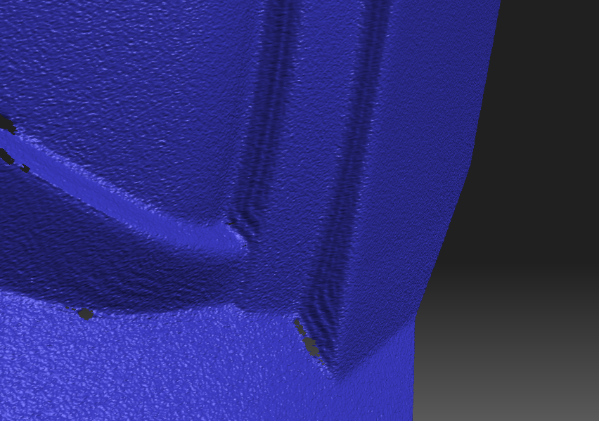

Т.к. объект глянцевый, то в углах есть волны, возникающие из-за переотражения проекций и они "шумят". Здесь это хорошо видно:
Можно попробовать либо заматовать объект шкуркой или использовать детскую присыпку, специальную краску и тд.
Если кому то нужны исходники или уже слитый скан - скажите, выложу в обменник.

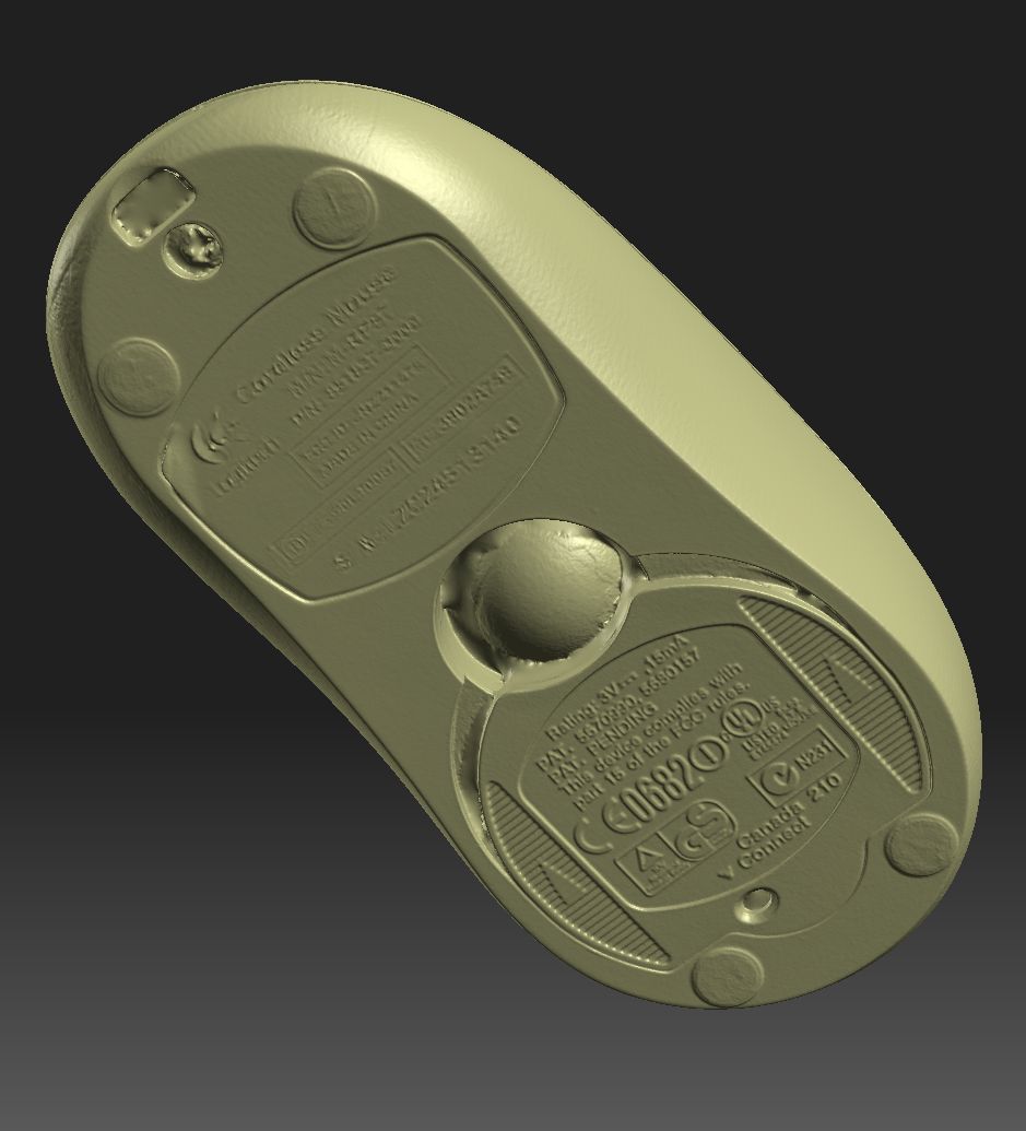

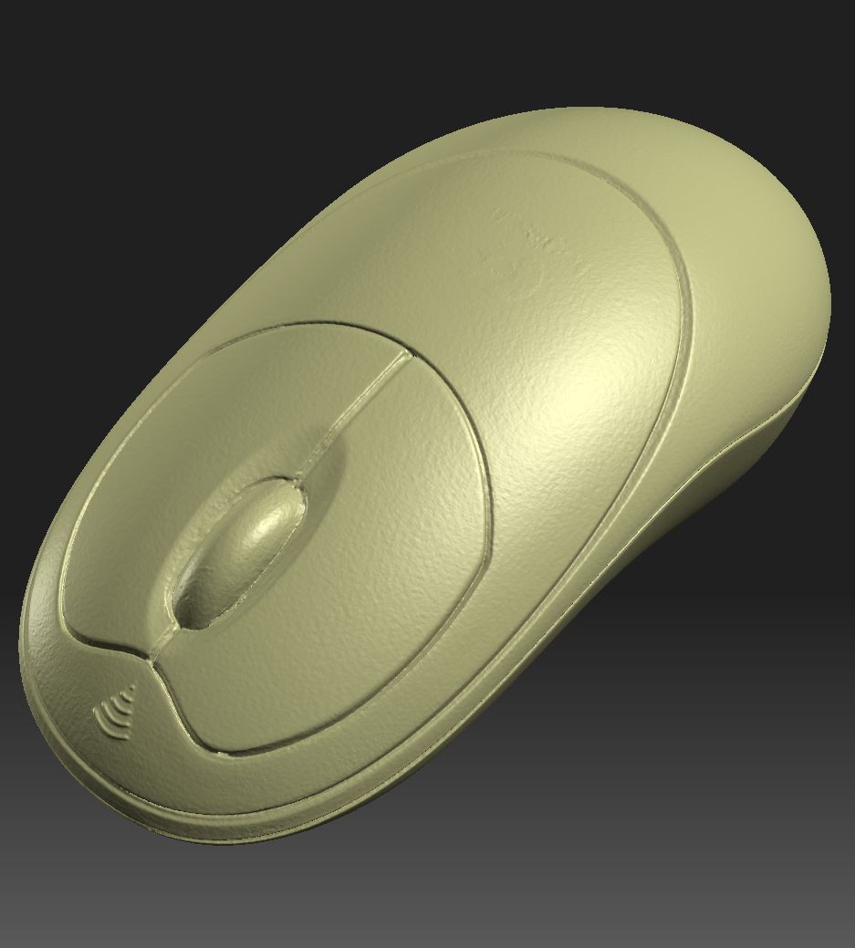

Сделал полный скан "мышки". Финальный вариант в формате obj можно скачать, если кому интересно, отсюда. Но файл "как есть", поэтому весит прилично - 284Мб. А файл проекта вышел в 2Гб (компу 8Гб мозгов не хватало.. "свопил" по чёрному)
Камеры - YW500U3М в разрешении 2592x1944; объективы ZLKC HM1214MP5; проектор Byintek UFO R9; таблица 50мм; софт - HP3Dscan Pro 5.60; режим сканирования - качество (60 паттернов)

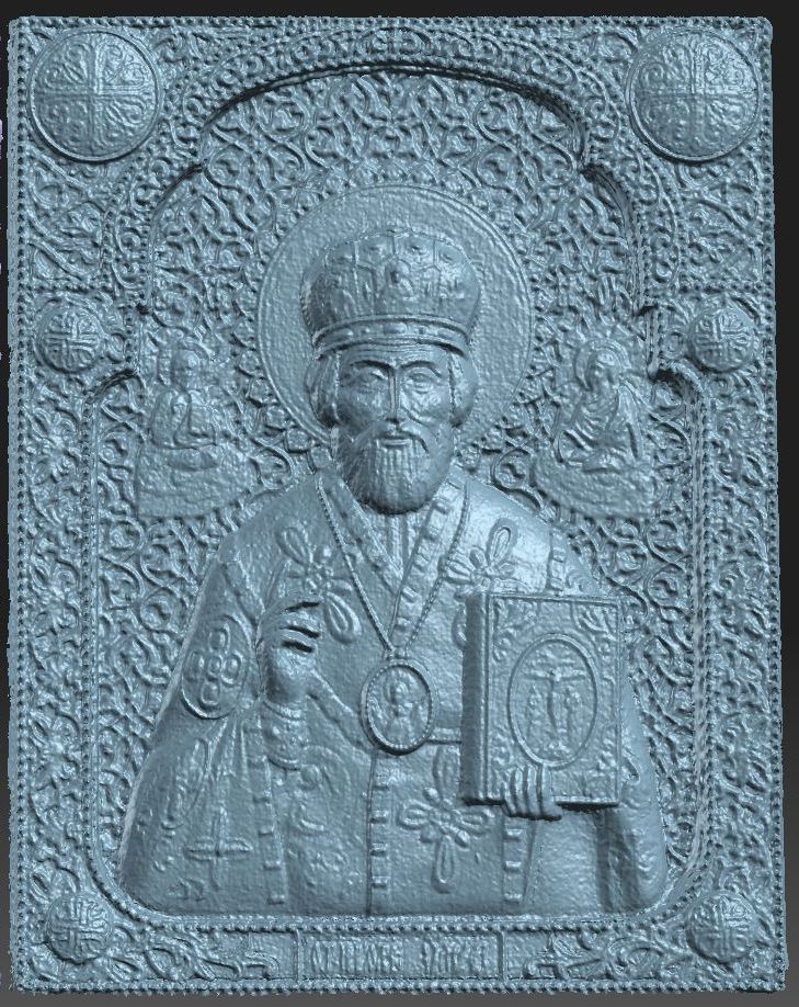

Непрочитанное сообщение OBN_RacerMan » 02 июл 2019, 16:07

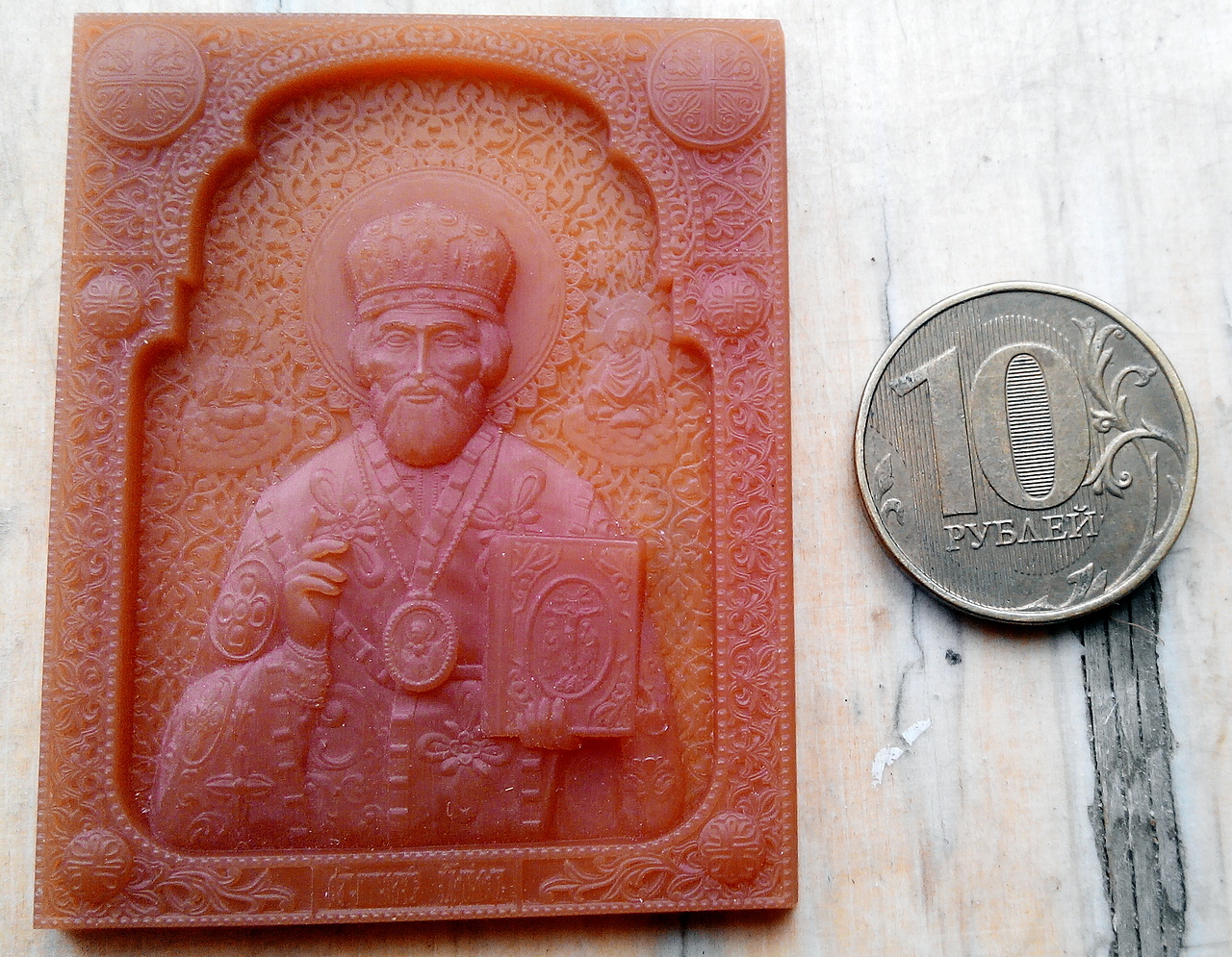

Тут проскакивала очередная иконка в литьё (размер 56х45мм)
Оригинал
Решил отсканировать - оно, конечно, лучше, чем в прошлый раз.. но есть ещё куда стремиться :D :
"Копия"
Камеры - YW500U3М в разрешении 1920x1080; объективы ZLKC HM1214MP5; проектор Byintek UFO R9; таблица 50мм; софт - HP3Dscan Pro 5.60; режим сканирования - качество (60 паттернов)
Непрочитанное сообщение Alex Post » 02 июл 2019, 17:13
OBN_RacerMan писал(а): ↑
02 июл 2019, 16:07
Круто! Даже узоры на угловых "кругах" отснял. Ещё раз повторюсь: как для FDM - качества более чем достаточно. Да и для DLP в принципе тоже...

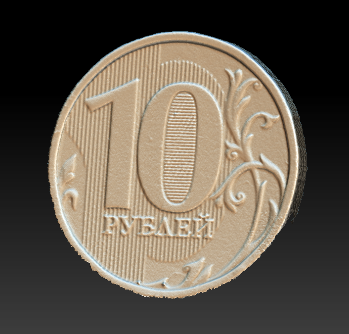

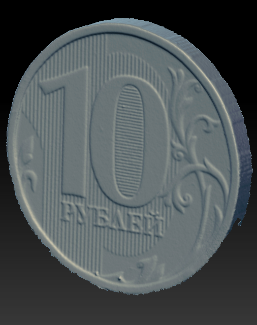

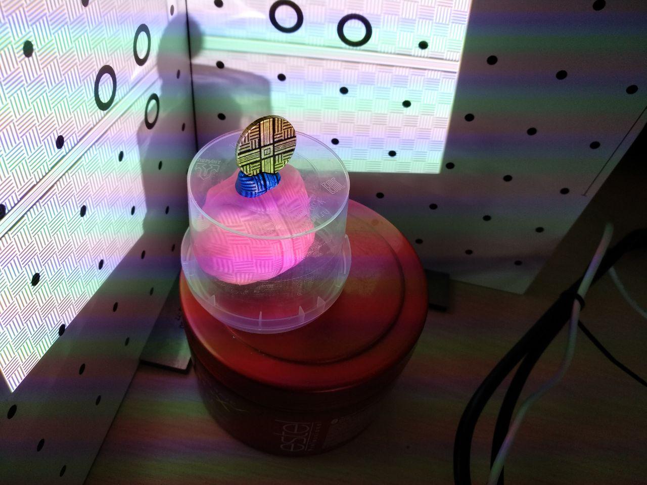

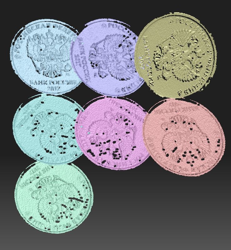

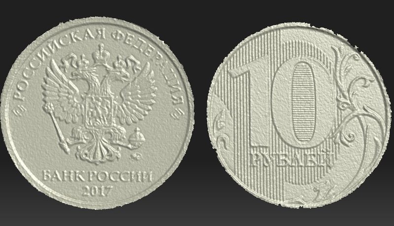

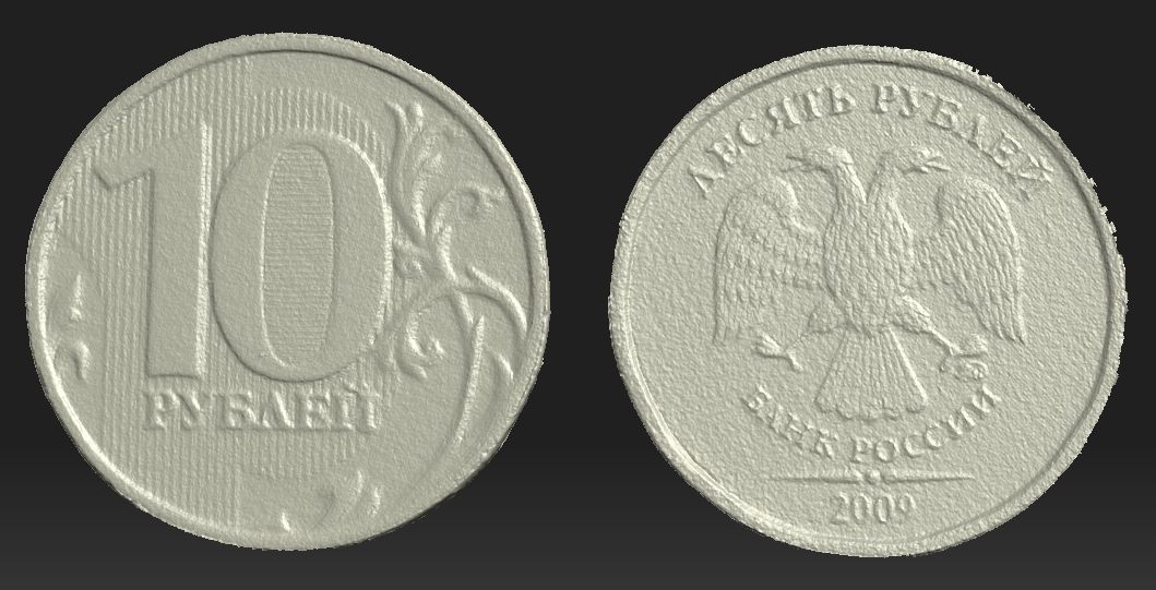

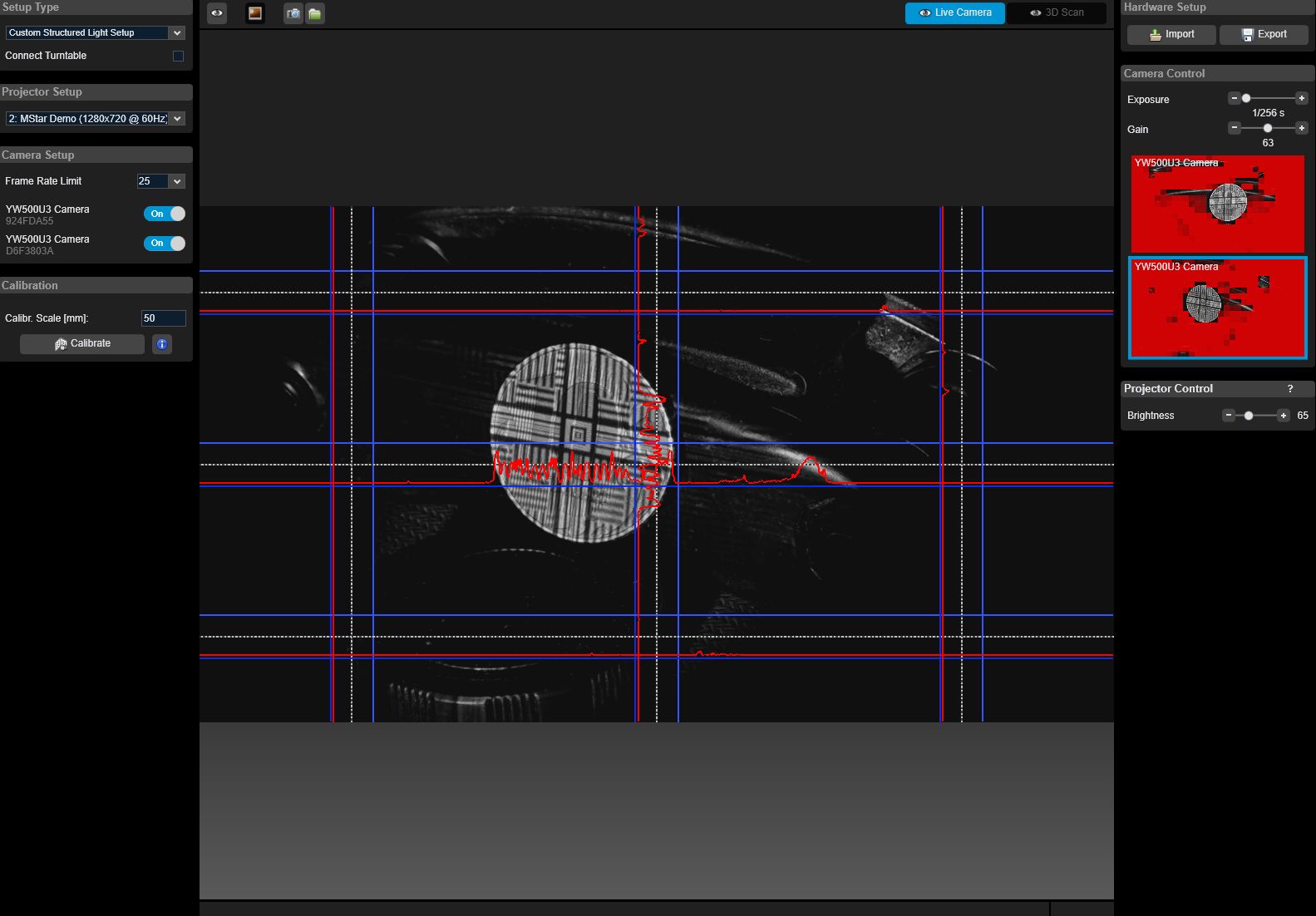

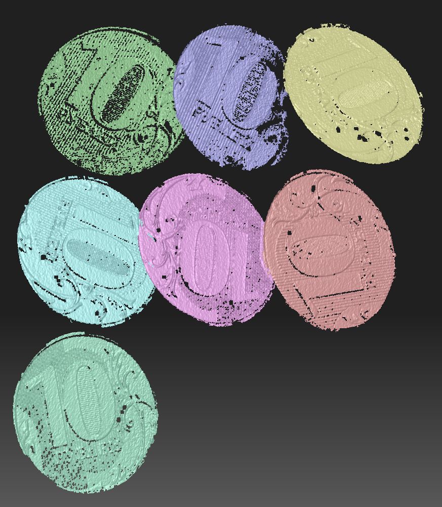

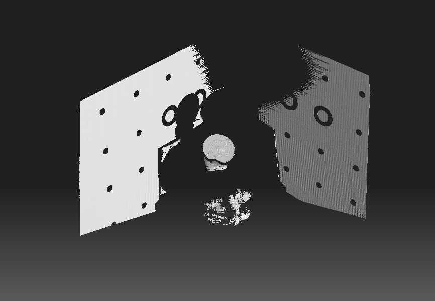

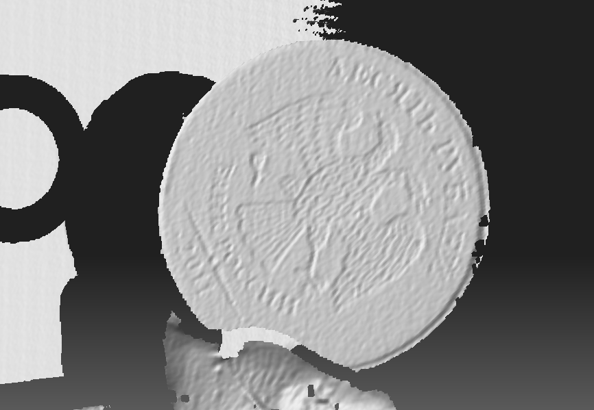

Поставил линзу перед проектором (самую обычную, от "третьей руки"). Удалось подобрать более менее приемлемое расстояние, чтобы я смог сфокусироваться на обычной дистанции 250-300мм. А далее, сделал скан двумя камерами без калибровки (точнее, калибровка была сделана ранее, без линзы и по крупной 50мм таблице). Одна камера такого не пережила бы (искажения формы просто дикие), а вот композитный режим переварил, и очень даже классно. Видео позже выложу. А пока немножко картинок:
Сканы аверса, полученные с линзой и двумя камерами
Сканы реверса, полученные с линзой и двумя камерами
Слияние сканов монеты с линзой
В на полосках центре ноля уже начинает прорисовываться скрытая надпись "десять рублей"
Слияние сканов монеты без линз, одной камерой (калибровка по 30мм таблице)
P.S. Не обратил внимания, что монетки использовались разных серий выпусков... с различающимся дизайном (какую из кармана вытащил в тот момент - ту и "оприходовали")
Как-то так "виделось"
Кто хочет сам повертеть-покрутить - вот оригинальный скан (для HP3Dscan - в архиве 38Мб)
Сканирование было в разрешении 1280х720 (хотел прикинуть, чего ожидать от почти приехавшей высокоскоростной камеры)

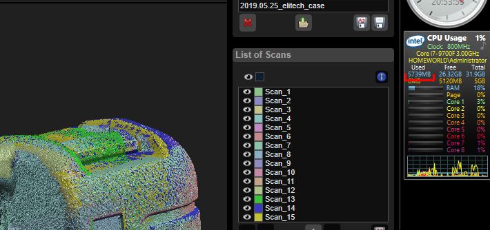

Непрочитанное сообщение OBN_RacerMan » 20 июл 2019, 21:05
Не совсем про сканирование :D
Проапгрейдил-таки я, досрочно, свой старенький комп.
Ну и, конечно, захотелось проверить, как откроется файл со сканом чемоданчика (выше выкладывал), которому на старой конфигурации практически не хватило 8гб памяти, и комп всё время тарахтел диском:
Теперь занято всего 5,7Гб оперативки
Можно уже будет сканировать "объёмистые" вещи с сохранением хорошей детализации.
P.S. Правда цена апгрейда лишь немногоим меньше суммы, затраченной мной на проектор и 5 камер с 3-мя объективами.....
