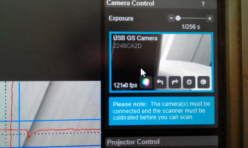

Ну что ж... приехала ко мне ч/б камера, и я опять не в восторге.
Да заявленный Global Shutter присутствует - "полосатости" нет совсем, но в определённых режимах начинает циклично меняться яркость всего изображения. Но хуже то, что встроенный в чип алгоритм сжатия mjpeg очень "агрессивный" - на изображении (опять же, в определённых режимах) отчётливо видны "квадратики", как при использовании классического jpg с сильным сжатием.
А так да, камера выдаёт свои 120fps (и даже чуть больше)...
Так что несмотря на многие лучшие характеристики (динамический диапазон, отношение сигнал/шум и "крупный" пиксель) смысла в использовании не вижу. И не хватает "зажатия" диафрагмы (опять приходит ограничивать яркость проектора). На днях потестирую её ещё в полной темноте (на работе, где пока стоит сканер, нет возможности сделать хорошее затемнение).

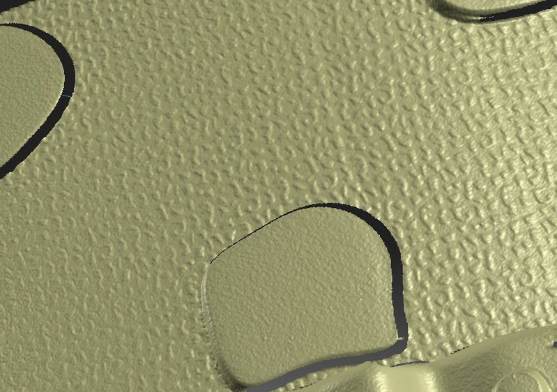

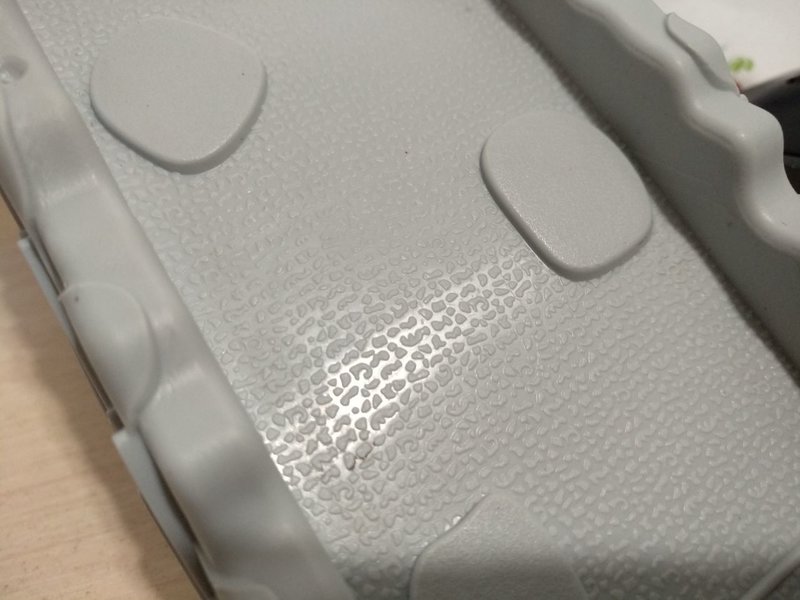

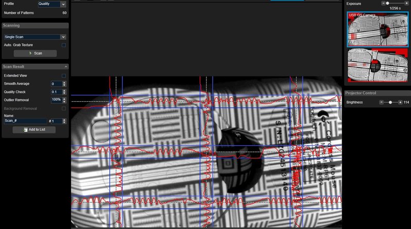

Как например моя с сенсором imx256 и я ей даже доволен :)
Единственный минус в том, что пока проблемы с драйверами и две камеры не будут работать. Но для меня не актуально. Хватает и одной камеры.
Вот например одиночное сканирование в режиме скорость и в режиме качество.

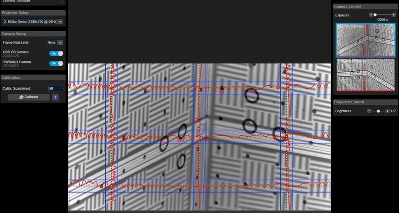

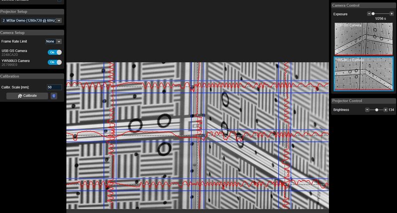

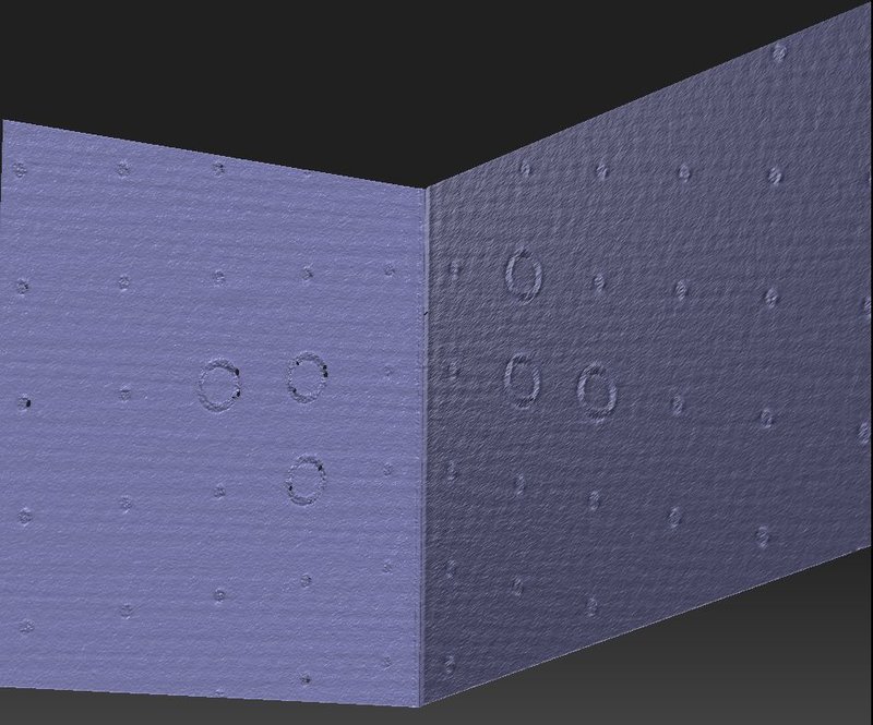

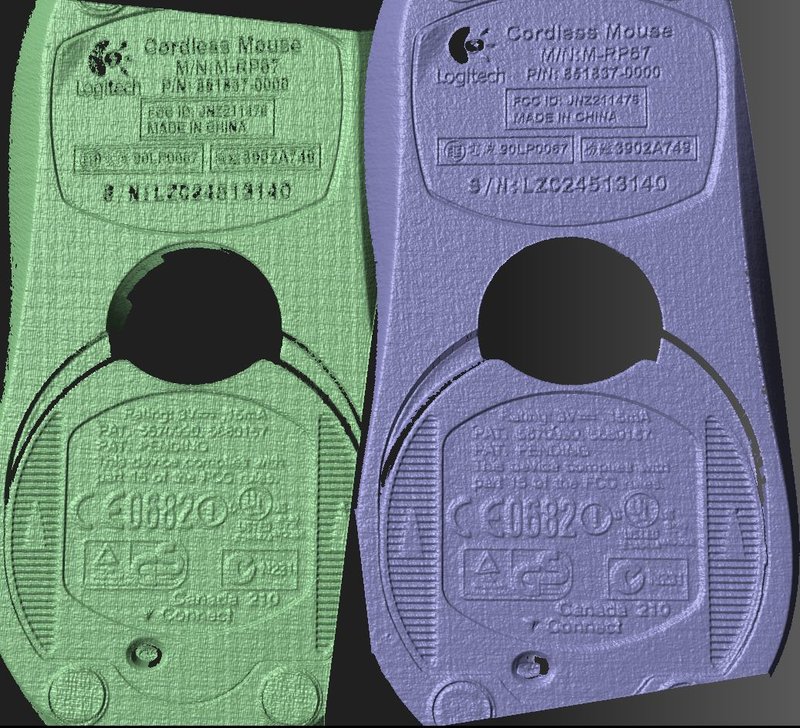

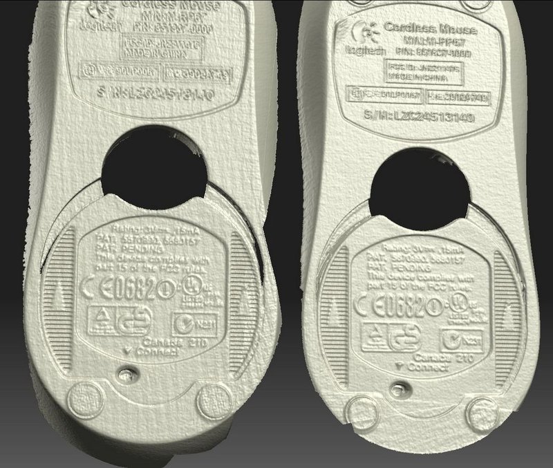

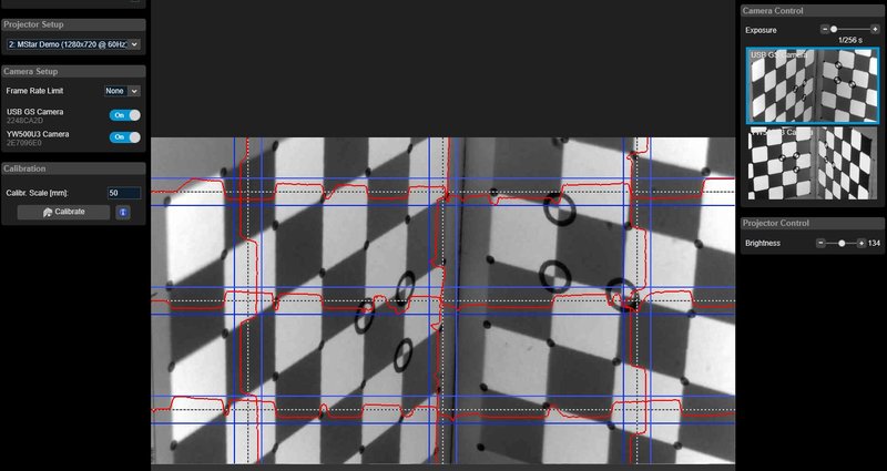

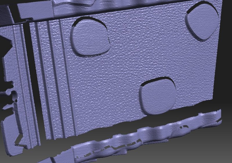

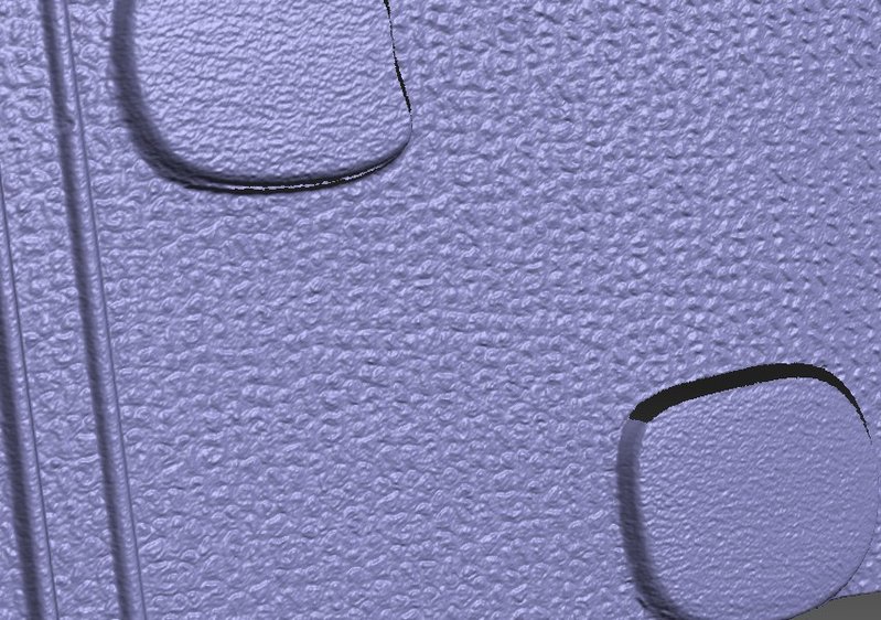

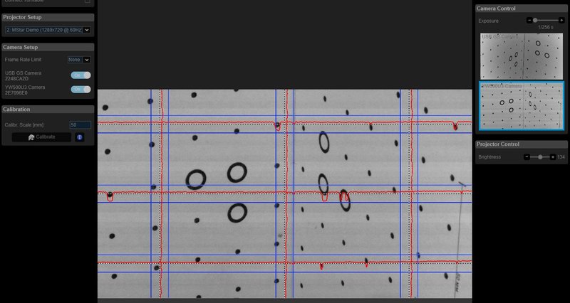

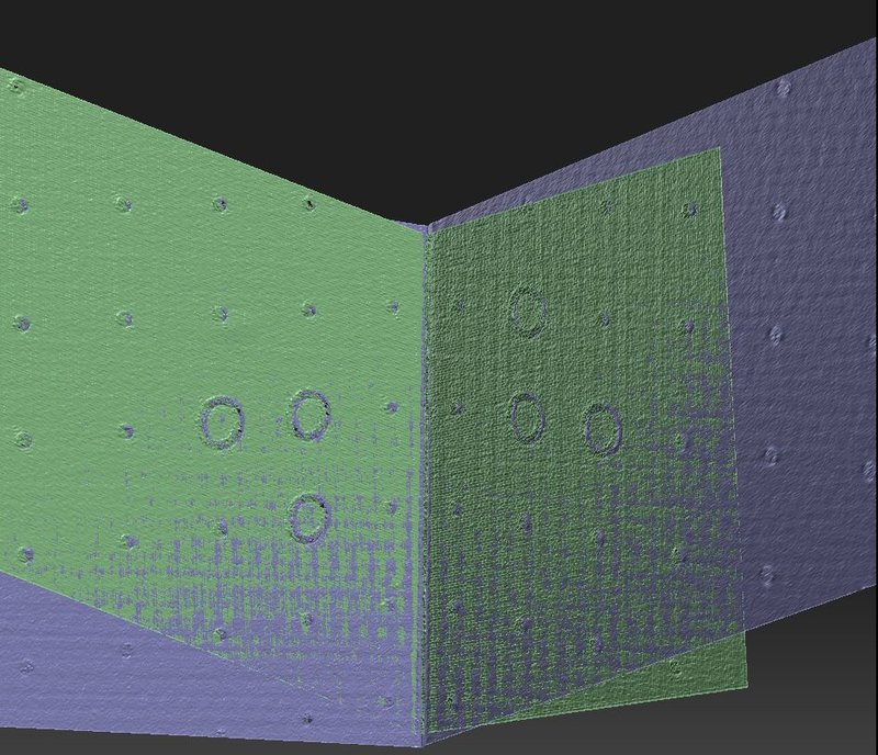

Вот маленькое сравнение. Сканирование производилось в Extended режиме (каждой камере "свой" скан).
Сравнение картинки с камер - GS
Сравнение картинки с камер - YW500U3M
Видны "полосы" на камере - YW500U3M
Результат калибровки с "точки зрения" GS

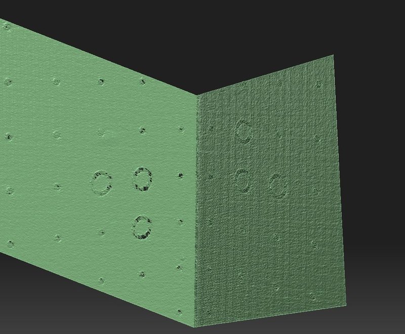

Общий скан калибровочной таблицы
Скан калибровочной таблицы GS
Скан калибровочной таблицы YW500U3M
"Пациент" - вид с камеры GS
Зелёная группа сканов - GS, синяя - YW500U3M
Результат слияния - слева - GS, справа - YW500U3M
Камеры были установлены в разрешении 1280х720 (на "выходе" получилось 57fps для YW500U3М и 121fps для GS).
Также был выбран режим автоматической установки выдержки (при ручной установке есть проблемы с огромным падением скорости (аж до 9.6) у YW500 и менее значительным (65-95) у GS)
P.S. К сожалению совместная работа этих камер при ручной установке выдержки оказалась невозможной - по какой-то причине скан проходит только от "медленной" камеры.
