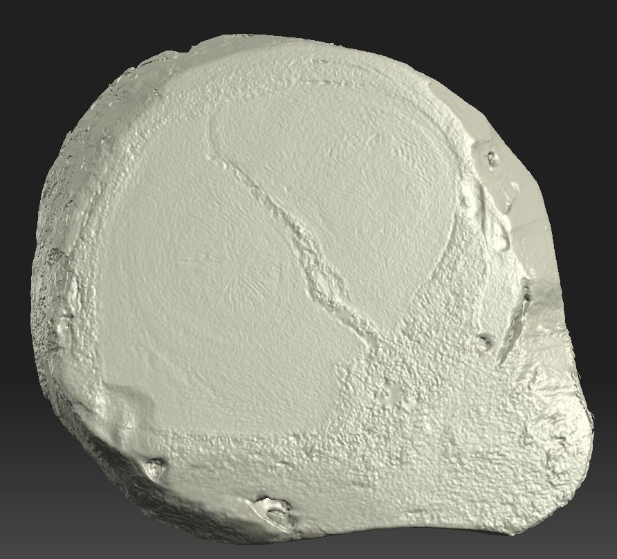

И то тут детали слегка замылились, так как побрызгал белой матовой краской, соответственно её слой сгладил резкие края

Надо будет попробовать тальком по монете пройтись, посмотреть что получится. А то я пока что просто выбирал у себя для сканирования самые "потемневшие", чтоб блестели поменьше.
P.S. Какую часть от области проекции занимала монета? Я тут перед выходнвми попробовал снова без линзы - и, что удивительно, результат получил практически такой же, как и с линзой (которая давала более высокую плотность линий на единицу площади)... хотя без линзы влезло бы, наверное, монет 5-7 в ряд.
P.P.S. Завтра попробую ту же монету с тальком и выложу сравнение с "чистым" вариантом.

По виду в окне монеты 4 наверное влезло бы по высоте. Я так понял, что проектор больше на итоговую точность влияет (hd и fullHD), а на разрешение больше пиксельность соответственно, то есть должна быть золотая середина (наверное в идеале маленький но fullhd проектор, и монохромная камера максимум 3мп для «гражданского» сканирования)

Как видим - разница в пределах погрешности. Чисто IMHO крайне сильно влияет разрешение камер (выше приведенные данные - для 5.1Мп режима)
Также попробовал сделать скан с тальком - не понравилось... стало больше шумов, и детализация страдает.
Сверху скан чистой потемневшей монеты, снизу - она же с тальком:
Сверху - чистая тёмная монета. Снизу - в тальке.
А вот так это по площади в "видоискателе":

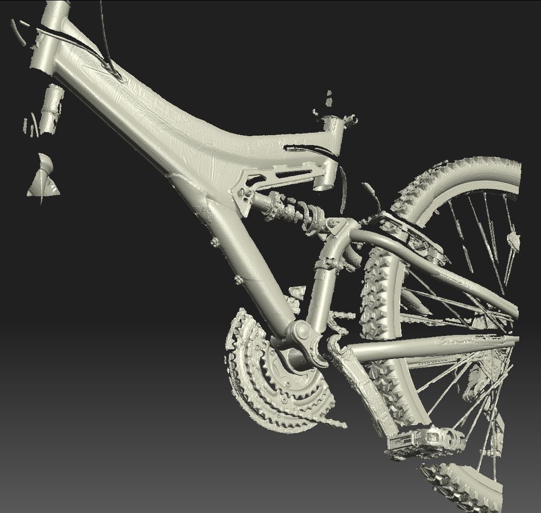

Попытка отсканировать что-то крупное.
Кабинетик дома у меня маленький, особо не развернуться, да и провода до сканера короткие (был бы ноут - всё шло бы проще, конечно). Сканировал с одной точки, лишь поворачивая сканер на штативе по горизонтали и вертикали.
Сначала попробовал на передней вилке:
Скан передней вилки делал по 30мм таблице... так уж вышло :-)
Потом всю раму:
Вид с точки сканирования
И немного другой ракурс
Покрупнее
Вилку сканировал с охранившейся калибровкой по 30мм таблице. А для рамы использовал свою самую большую калибровочную таблицу на 110мм.
