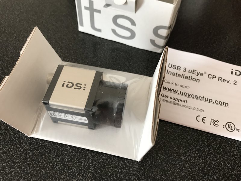

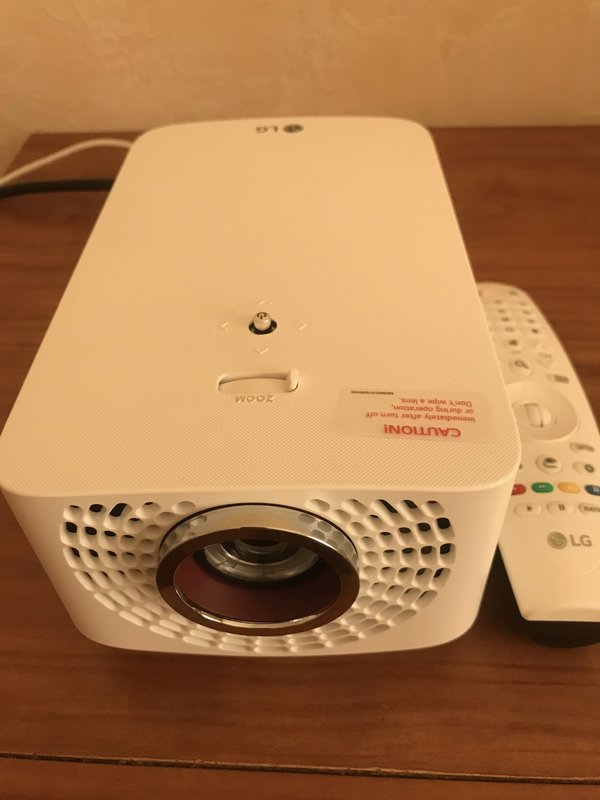

Получил наконец свой проектор LG PF1500W и камеру IDS UI-3060CP-M-GL Rev.2
Проектор по размеру в два раза меньше чем мой старый ламповый Acer H6510BD Греется чуть меньше, шумит почти также, но при дневном свете яркость у LG заметно меньше чем у лампового.

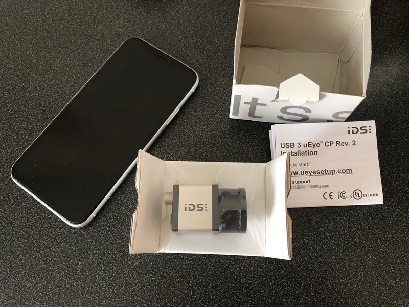

Размеру камеры также удивился - она очень маленькая. Как и у Андрея OBN_RacerMan корпус камеры имеет размер 29x29 мм. Для понимания масштаба сделал фото относительно телефона.
Размер камеры относительно телефона
Камера IDS UI-3060CP-M-GL
Проектор LG PF1500W
В общем вопрос выбора обьектива встал как никогда остро.

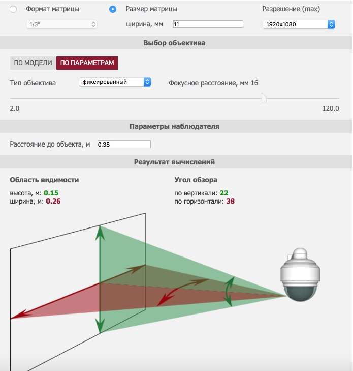

Проверил проектор (а он такой же как у Дениса DenKor), минимальное расстояние на котором можно сфокусироваться - 38 см. При этом проекция 16х27 см. Кстати как правильно мерить минимальное расстояние - от торца проектора или от оси штатива, на котором будет закреплена камера?
По калькулятору вроде как нужен 16 объектив -
Расчет углов обзора и области видимости
Но смущает то что:
1. Ширину матрицы нельзя выбрать дробной (матрица имеет физическую ширину 11,3 а значение вставить можно только целое - 11). Среди форматов нет матриц 1/1,2, т.е. считать только по ширине.
2. Разрешение камеры в калькуляторе можно выбрать только 1920х1080, а по факту у камеры 1936х1216 (по высоте разница довольно большая)
3. Александр Ninznak на такую же камеру ставил вообще 25 объектив, и писал что в идеале он поставил бы 35 мм
Подскажите какой объектив все же выбрать 16, 25 или 35 мм? Так как объектив первый и единственный лучше чтобы он был максимально универсальным. Хочется уже поскорее начать эксперименты, но боюсь ошибиться.

Ну тут не вижу смысла подгонять прям "миллиметр-в-миллиметр".
Конечно, если есть сильное желание, можно использовать и более продвинутый калькулятор с огромной кучей настроек.
По расстоянию - я считаю от линзы объектива (опять же, плюс/минус 5мм роли не сыграют). А далее в любом случае придётся крепление и положение камер "подгонять по месту". И это у вас ещё проектор очень удобной формы (узкий, и с объективом по центру) позволяющей поставить камеры и слева и справа.

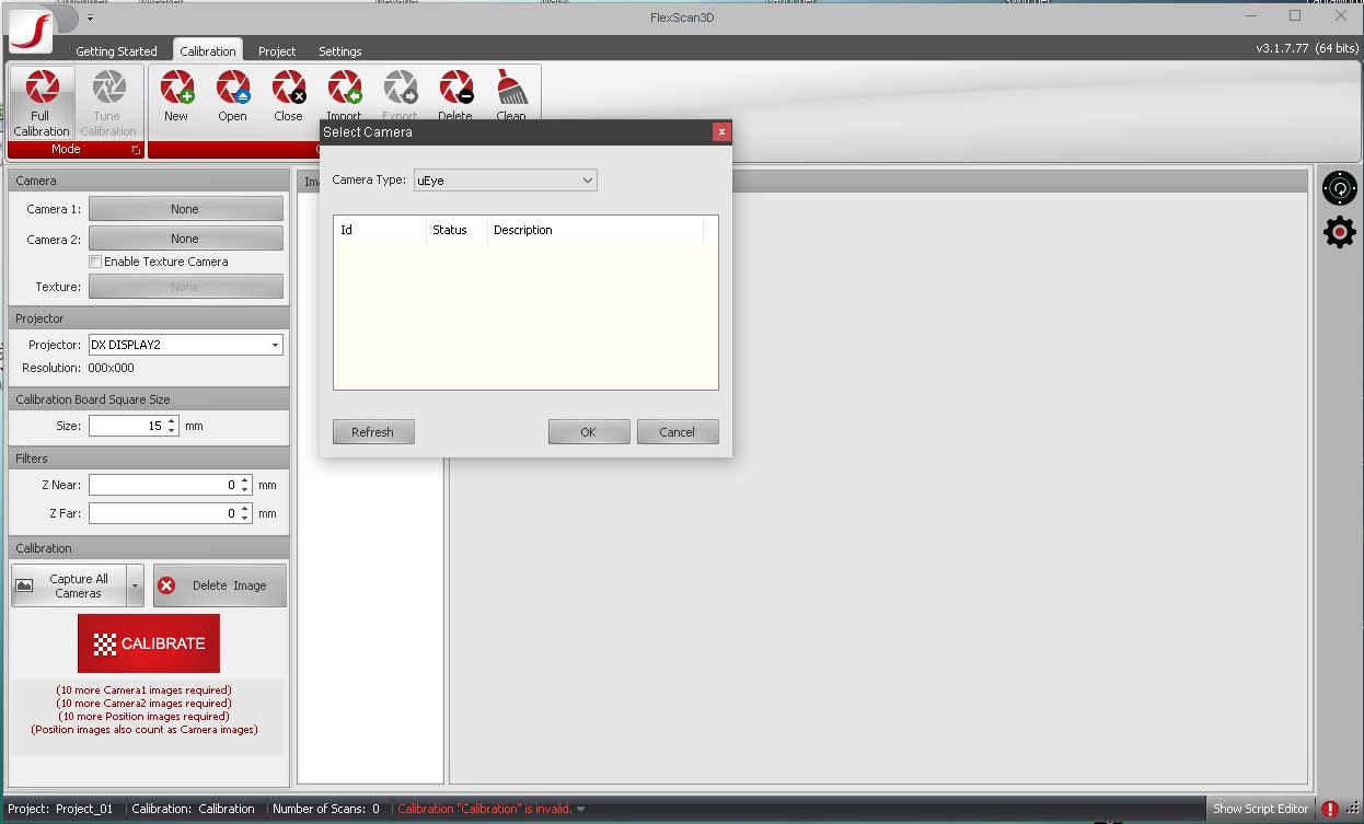

P.S. Протестировать можно и без объектива - если программа просто увидит что есть "на том конце провода" камера (появится в списке) - значит будет работать
У меня список доступных камер пуст... что не удивительно :-)
Username
Сообщения: 10
Зарегистрирован: 22 апр 2019, 09:04
Откуда: Севернее Кореи
Непрочитанное сообщение Username » 17 авг 2019, 14:08

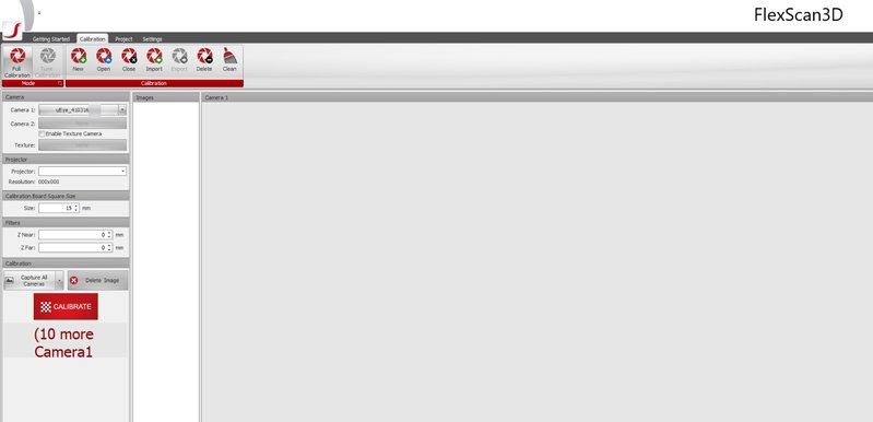

Да, камеры IDS определяются в FlexScan
Скорей всего даже две работать будут (только вот есть ли смысл?)
