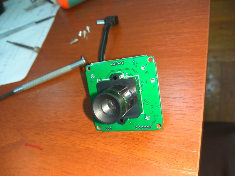

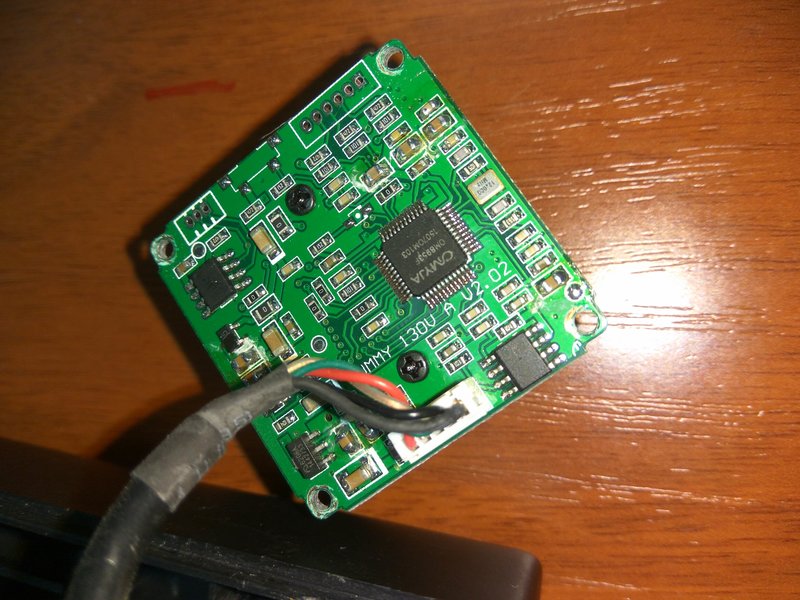

Доброго времени. Прошу совета опытных камрадов. Допустимо ли поменять модули камер на сканере Einscan на более мегапиксельные? Насколько эти модули взаимозаменяемые? Мне предвидится две закавыки при замене - это конфликт программный, который не так настораживает как конфликт аппаратный, который может привратить оборудование в кирпич. Про модули камер моего сканера ничего не известно кроме того что они 1.3 Mpix.
Думаю, что для сканеров подобного типа увеличение "мегапиксельности" камер не даст очень заметного результата - скорее даже наоборот, снизит производительность, поскольку придётся "на лету" оперировать ещё бОльшими объёмами данных от камер.
Piter Pen писал(а): ↑
17 май 2020, 01:04
Думаю, что никто, кроме специалистов EinScan, на этот вопрос не ответит.
17 май 2020, 01:04
И то, и другое совершенно спокойно может "окирпичить" аппарат - поскольку их софт подразумевает работу с готовым модулем сканера, модели которых прописаны там. И он, наверняка, откажется работать с неизвестным для него железом (которого нет в списке). Несколько похожая ситуация в ScanCenter от RangeVision.
