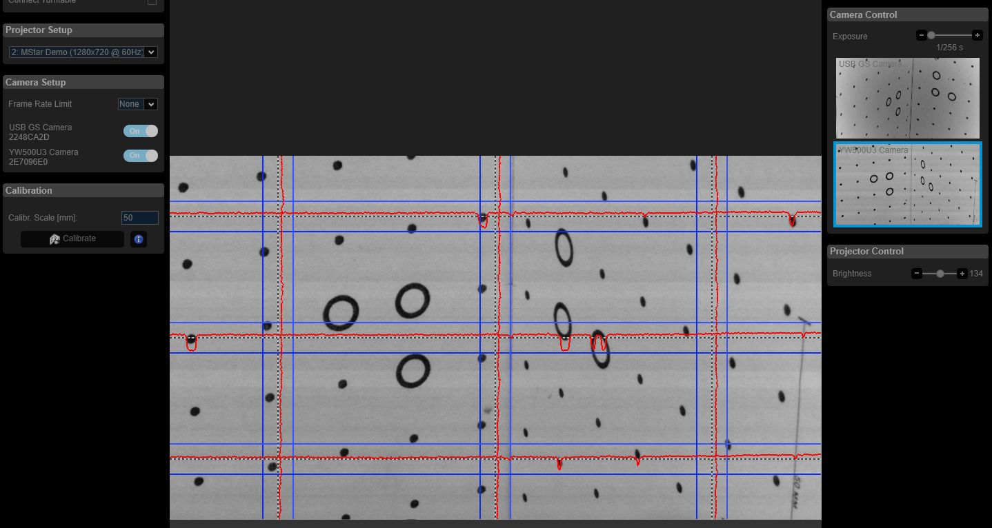

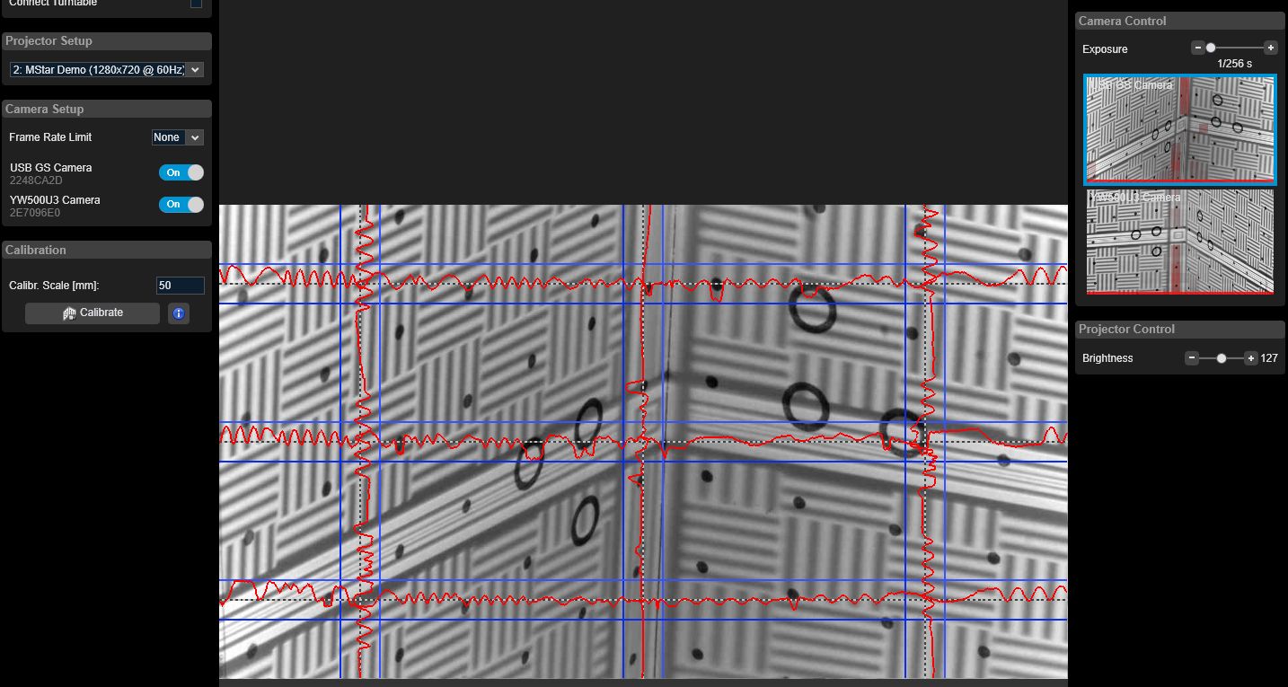

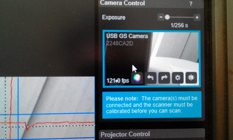

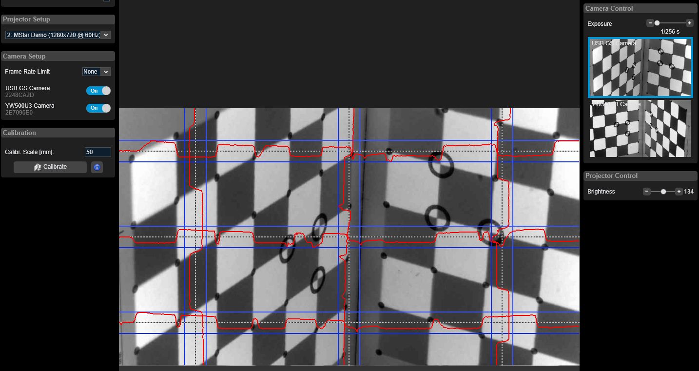

Ну что ж... приехала ко мне ч/б камера, и я опять не в восторге.
Да заявленный Global Shutter присутствует - "полосатости" нет совсем, но в определённых режимах начинает циклично меняться яркость всего изображения. Но хуже то, что встроенный в чип алгоритм сжатия mjpeg очень "агрессивный" - на изображении (опять же, в определённых режимах) отчётливо видны "квадратики", как при использовании классического jpg с сильным сжатием.
А так да, камера выдаёт свои 120fps (и даже чуть больше)... Так что несмотря на многие лучшие характеристики (динамический диапазон, отношение сигнал/шум и "крупный" пиксель) смысла в использовании не вижу. И не хватает "зажатия" диафрагмы (опять приходит ограничивать яркость проектора). На днях потестирую её ещё в полной темноте (на работе, где пока стоит сканер, нет возможности сделать хорошее затемнение).

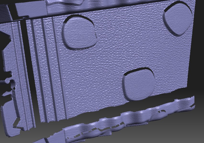

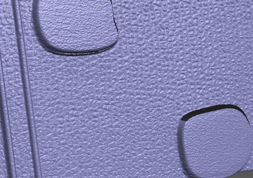

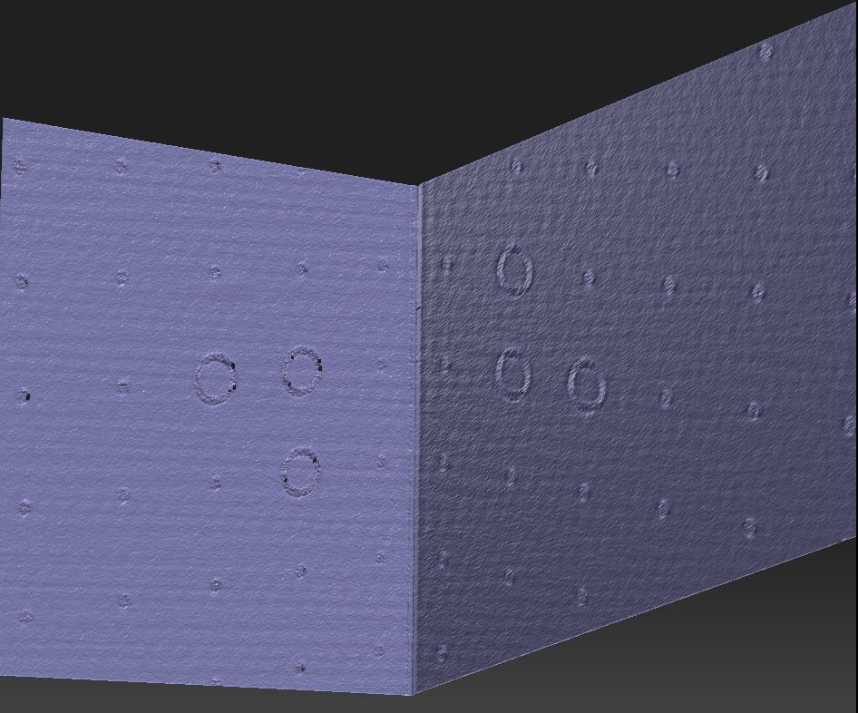

А вообще что-то получилось отсканировать? Видны ли артефакты сжатия на сканах?
Как например моя с сенсором imx256 и я ей даже доволен
Единственный минус в том, что пока проблемы с драйверами и две камеры не будут работать. Но для меня не актуально. Хватает и одной камеры.
Вот например одиночное сканирование в режиме скорость и в режиме качество. P.S. вступайте в группу в телеграмме, для более быстрого общения: https://t.me/Scanner_3D

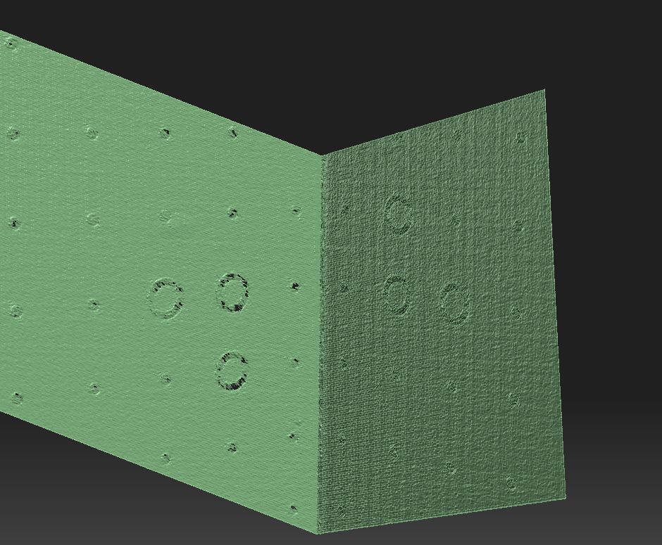

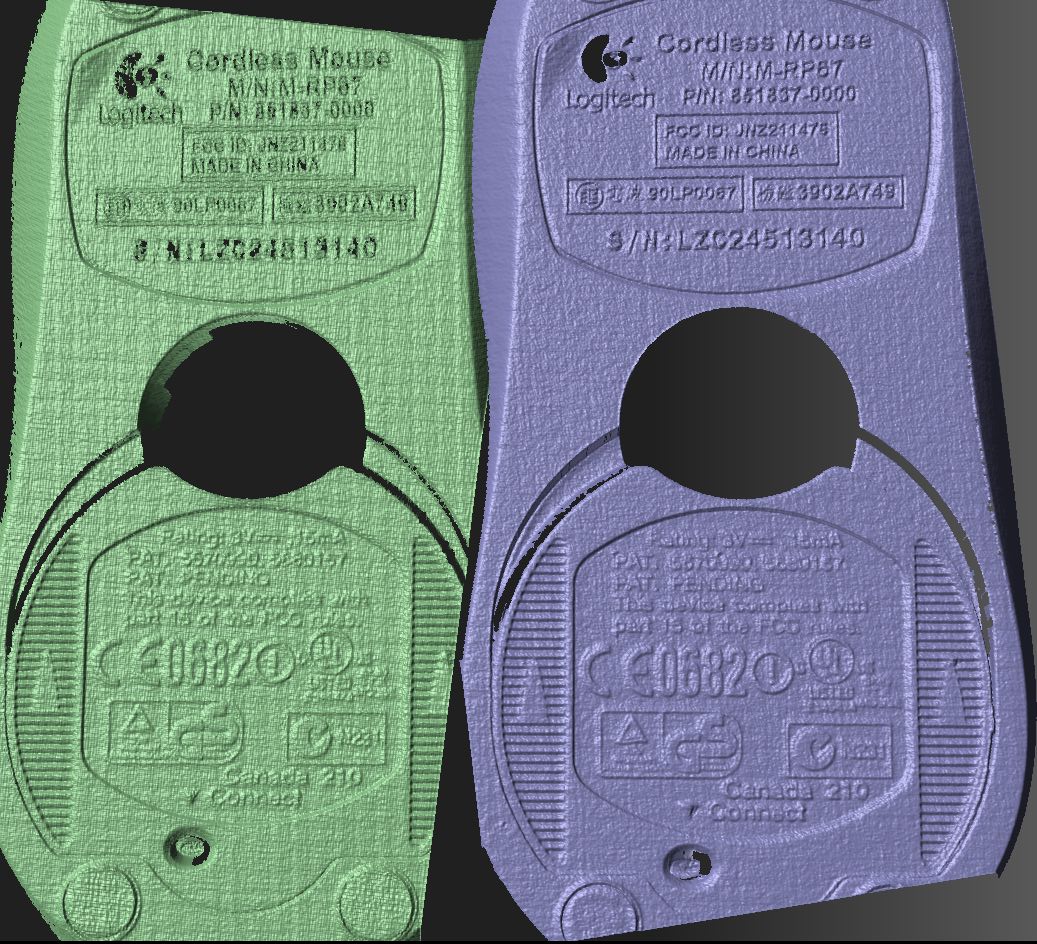

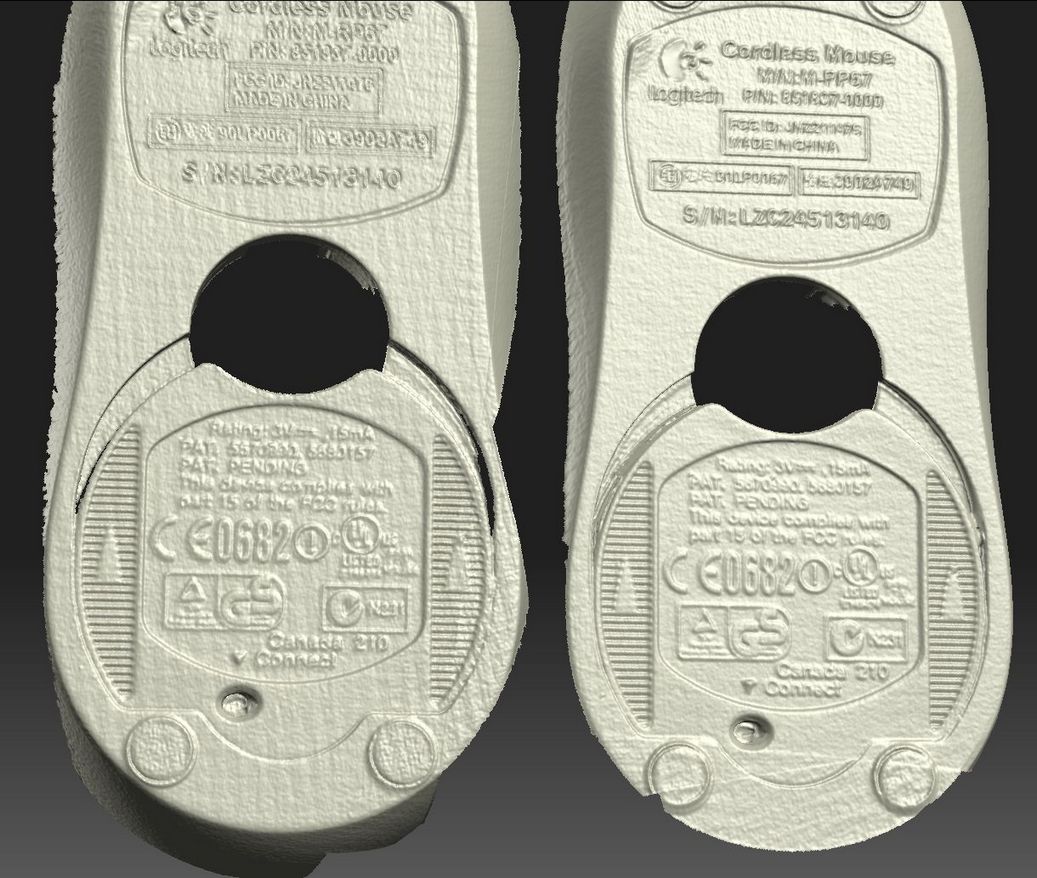

Вот маленькое сравнение. Сканирование производилось в Extended режиме (каждой камере "свой" скан).
Также был выбран режим автоматической установки выдержки (при ручной установке есть проблемы с огромным падением скорости (аж до 9.6) у YW500 и менее значительным (65-95) у GS)
P.S. К сожалению совместная работа этих камер при ручной установке выдержки оказалась невозможной - по какой-то причине скан проходит только от "медленной" камеры.
